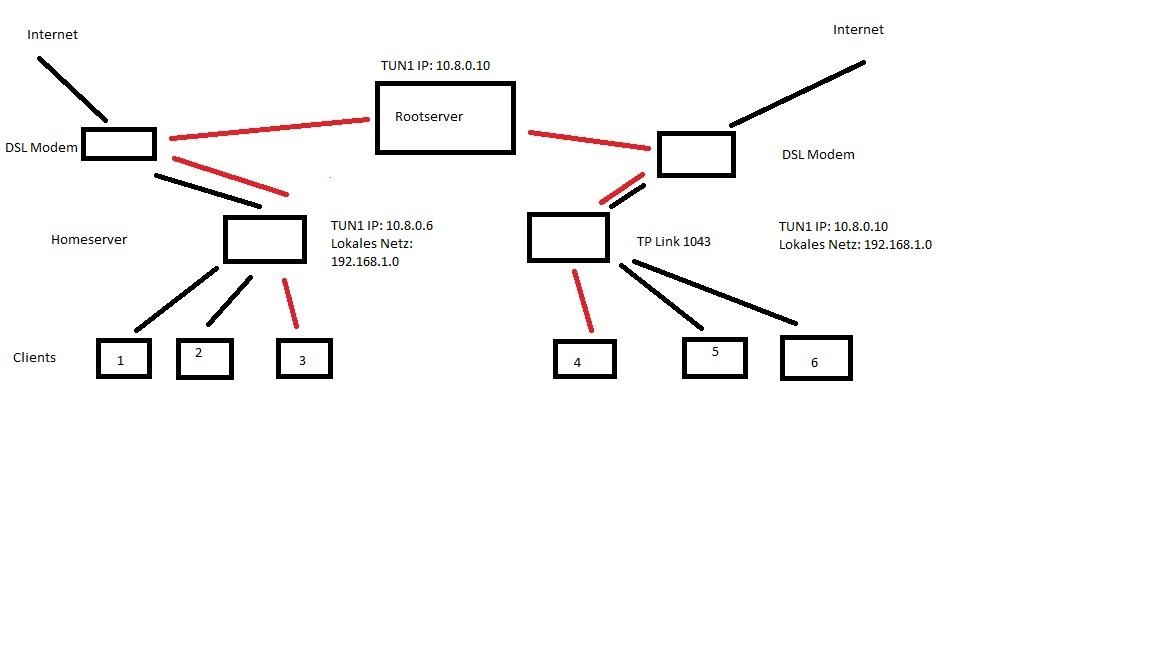

ich hab eine Frage bezüglich eines Opnenvpn Netzwerks, habe dazu mal eine Zeichnung gemacht:
Die Voraussetzungen:
Auf dem Rootserver läuft ein TLS gesicherter openvpn Server.
Die Einwahl findet auf der einen Seite über einen Debian Homeserver statt, auf der anderen Seite über einen TP Link 1043 Router mit DD WRT.
Angenommen der Server hat 10.8.0.1, der Homeserver 10.8.0.6 und der TP Link 10.8.0.10 (per ccd so definiert)
Das Ziel:
Client 1 soll eine Verbindung zum Homeserver herstellen und zwar auf Port 12345 TCP.
Das Problem:
Von den an den TP Link angeschlossenen Clients kann ich zwar den Rootserver (10.8.0.1) anpingen, bekomme aber keine Antwort von 10.8.0.10 oder 10.8.0.6.
Vom TP Link selbst kann ich 10.8.0.6 und 10.8.0.10 (eigenes tun device) problemlos anpingen.
Aus irgendeinem Grund bekommen die Endgeräte am TP Link Router aber keine Route zu 10.8.0.6.

Mein Lösungsansatz:
Wenn ich von den Endgeräten nicht direkt an die 10.8.0.6 komme, warum dann nicht am rootserver per IPTables einen Forward einrichten:
Code:
$FW -A INPUT -p tcp --dport 12345 -j ACCEPT
$FW -t nat -A PREROUTING -p tcp --dport 12345 -j DNAT --to-destination 10.8.0.6:12345
$FW -t nat -A POSTROUTING -j MASQUERADE
Funktioniert auch bestens, aber sauber ist die Lösung nicht!
Warum bekommen die Endgeräte keine Route zu 10.8.0.6, obwohl die Route zu 10.8.0.1 bekannt ist und dem TP Link Router auch die Route zu 10.8.0.6 bekannt ist?
Fehlt in der server.conf oder in den ccd files irgendwas?
Dabei gebe ich zu bedenken, dass ich am TP Link selbst keine beliebige Client Config einrichten kann, jegliche Routen müssen vom Server per push Funktion gesendet werden.
Besten Dank im voraus ;-)
Hast du auf deinem Homeserver mal mit tcpdump nachgesehen ob die Pakete ankommen?
Ich denke das die ankommen aber der Homeserver die nicht wieder in den Tunnel schickt, da er ersten das 192.168.1.0/24 Netz auch lokal connected hat und der openvpn Client sich auch nicht um Pakete für das Netz annimmt. Sieh dir dazu mal die Option iroute an.
Ich würde wenns möglich ist mal beide lokalen Netze unterschiedliche IP Netze geben und dann in die clientconfigs jeweils noch "iroute <lokales Netz> <Subnetzmaske>" hinzufügen.

Bitte mal komplette ifconfig -a und netstat -r outputs vom Homeserver, Rootserver, TP-Link und einem Client.
Hat sich erledigt, der Fehler lag genau da wo ich ihn gestern schon vermutet hatte.
Da im zweiten Subnetz der TP Link Router nur dhcp forwarder ist und als Gateway die 192.168.0.1 fungiert, musste ich die Routen ins andere Netz natürlich auch dort verankern (10.8.0.0 über 192.168.0.1 und 192.168.1.0 über 10.8.0.1)
Jetzt läuft es so wie ich es mir vorstelle.
Tjaja, der Spaß, wenn man einfach Consumer-Zeug zusammenstückelt statt ein Netzwerk richtig zu designen. :)
