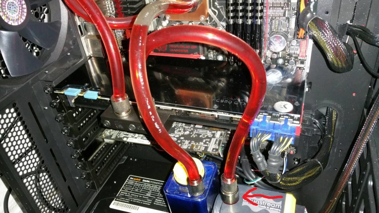

Da tritt doch sogar Wasser aus?
attachment.php
Ja, da der Wassereintritt für den AGB über dem Wasserspiegel liegt.
Somit kann die Luft immer wieder nach oben gelangen.
Edit: Ahh, sehe gerade, dass am AGB-Eingang ein kleines Steigröhrchen ist, somit ist meine Aussage falsch, insofern der AGB fast voll mit wasser ist.
Aber das mit dem Wasser austritt hatte ich selber noch gar nicht gesehen, hoffe das nur eine Dichtung defekt ist.

so hab mal alles zerlegt
die rote Suppe roch nach Rotwein oder Kinderlimo mit Alk :d
jetzt ist destilliertes Wasser drin
den Auslassstutzten habe ich getauscht, hatte noch einen
die Lüfter sind nun alle 3 Top reinblasend
an der Graka hab ich die Pads kontrolliert und Thermalgrizzly Kryonaut aufgetragen
Wassertemp ist nicht messbar, wohl handwarm am Schlauch
Temperatur Graka nach paar Durchläufen FireStrike zirka 45° - ist ok für einen Triple 120er und eine 980ti @ 1450 und ein 3770k
mehr war nicht zu machen, allerdings hat der AGB (Innovatek AGO-O Matic) derbe Risse.... entweder zu viel Kraft oder die Plörre war es
Schlauch hatte ich auch keinen 8/10 da, sodass wir erstmal mit dem vorhandenen gearbeitet haben :)
