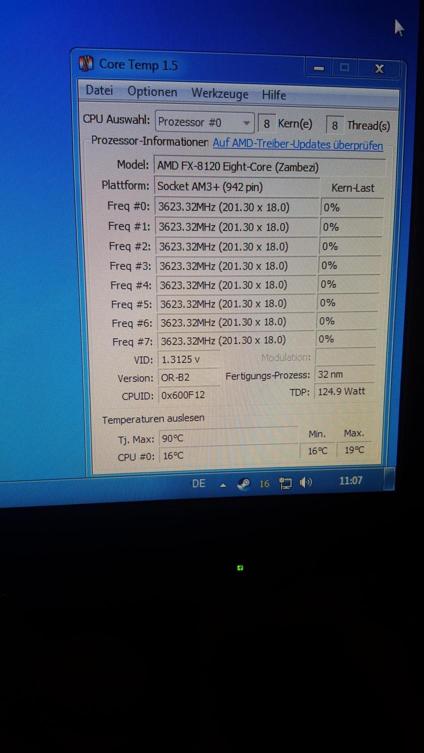

ich bin gerade etwas überfragt. Ich bin meine CPU am übertakten und habe den Multiplikator auf x20 und die CPU frequenzy auf 200mhz stehen lassen, damit ich auf 4 GHz komme. Im Ruhezustand hab ich da durchschnittlich 25 Grad

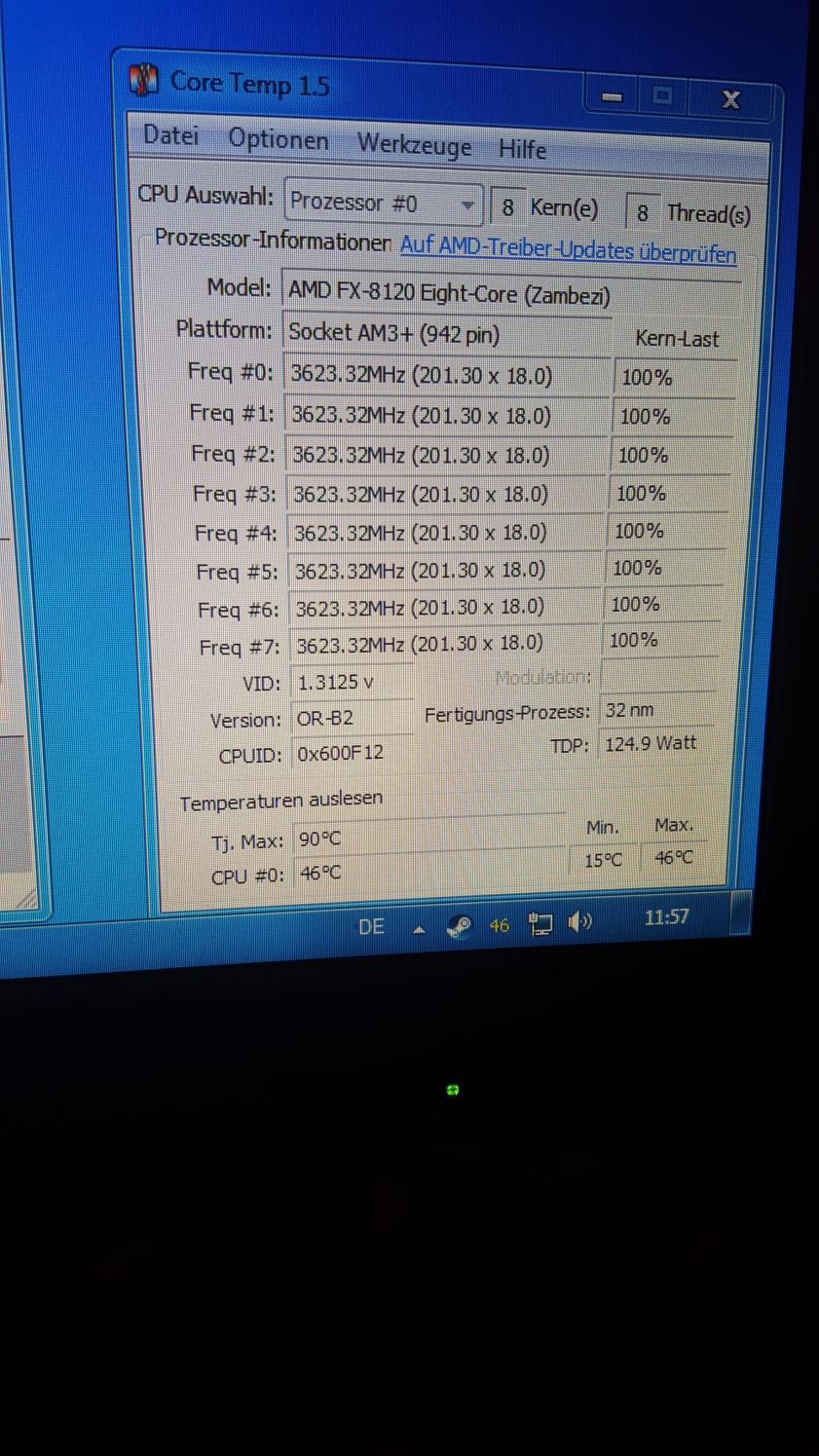

Sobald ich Prime95 anmache habe ich 51 Grad gemäß CoreTemp.
Die Voltage habe ich auch noch nicht eingestellt, weil mir die 50 Grad als sehr warm erscheinen. Deswegen habe ich den Multiplikator erstmal auf x18 zurück gestellt. Die VID beträgt 1.3125 v

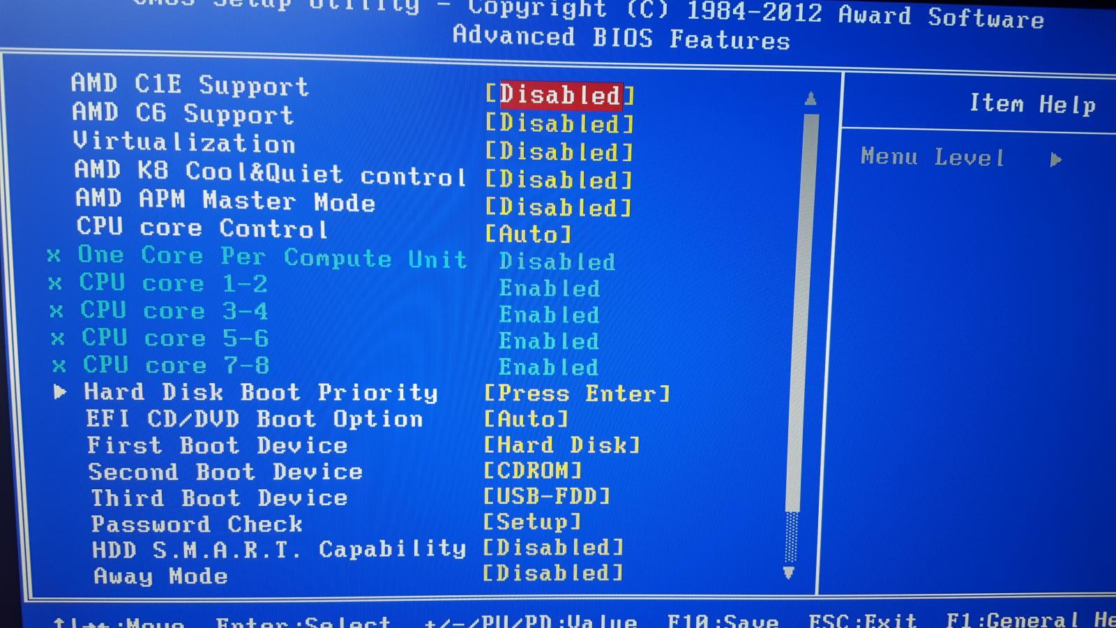

Turbo müsste aus sein wenn ich es richtig gelesen habe (stand nicht eindeutig turbo drauf sondern core performance boost)
Sowie C1E, C6, Virtualisation, Cool&Quiet hab ich alles deaktiviert.

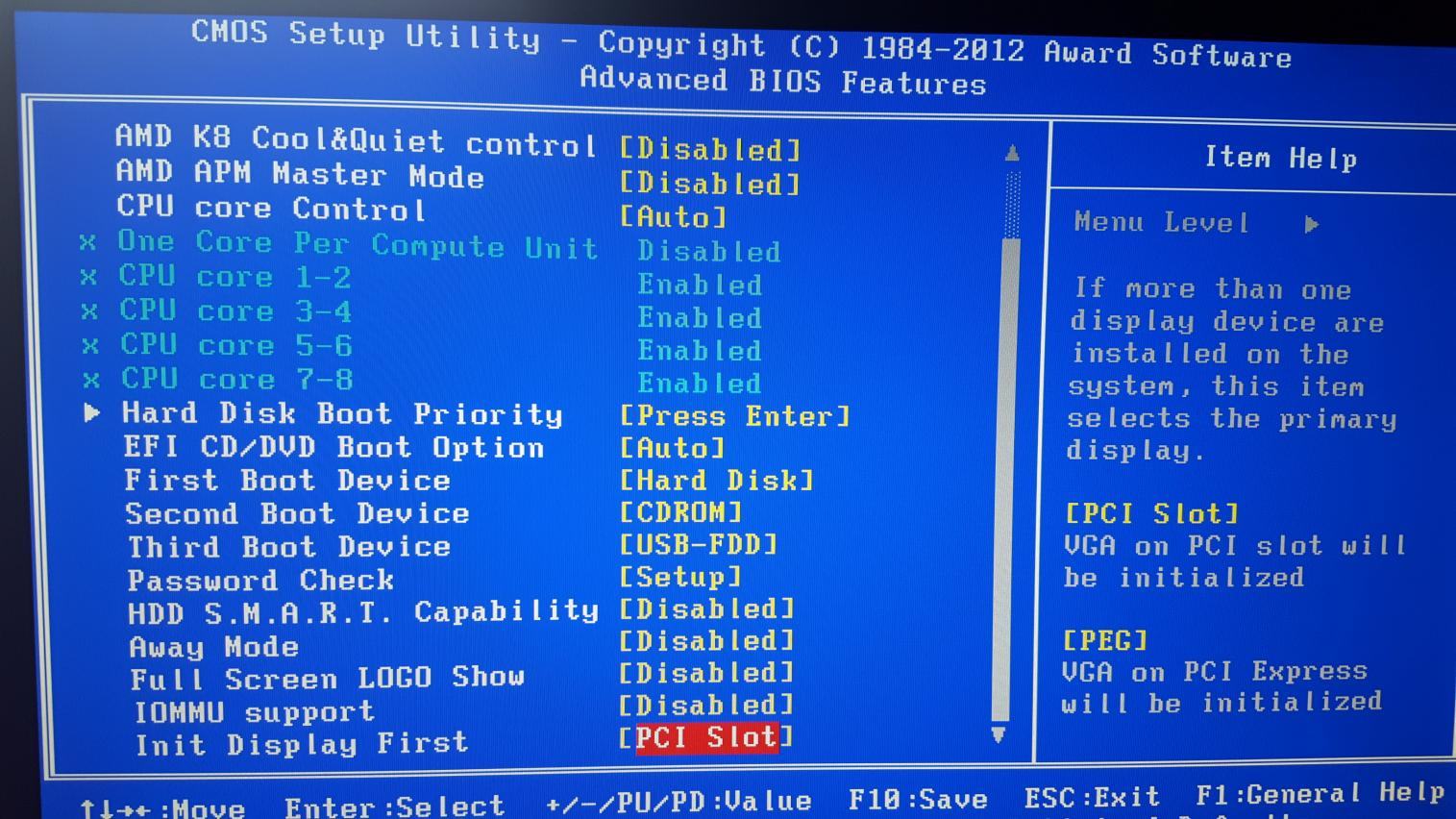

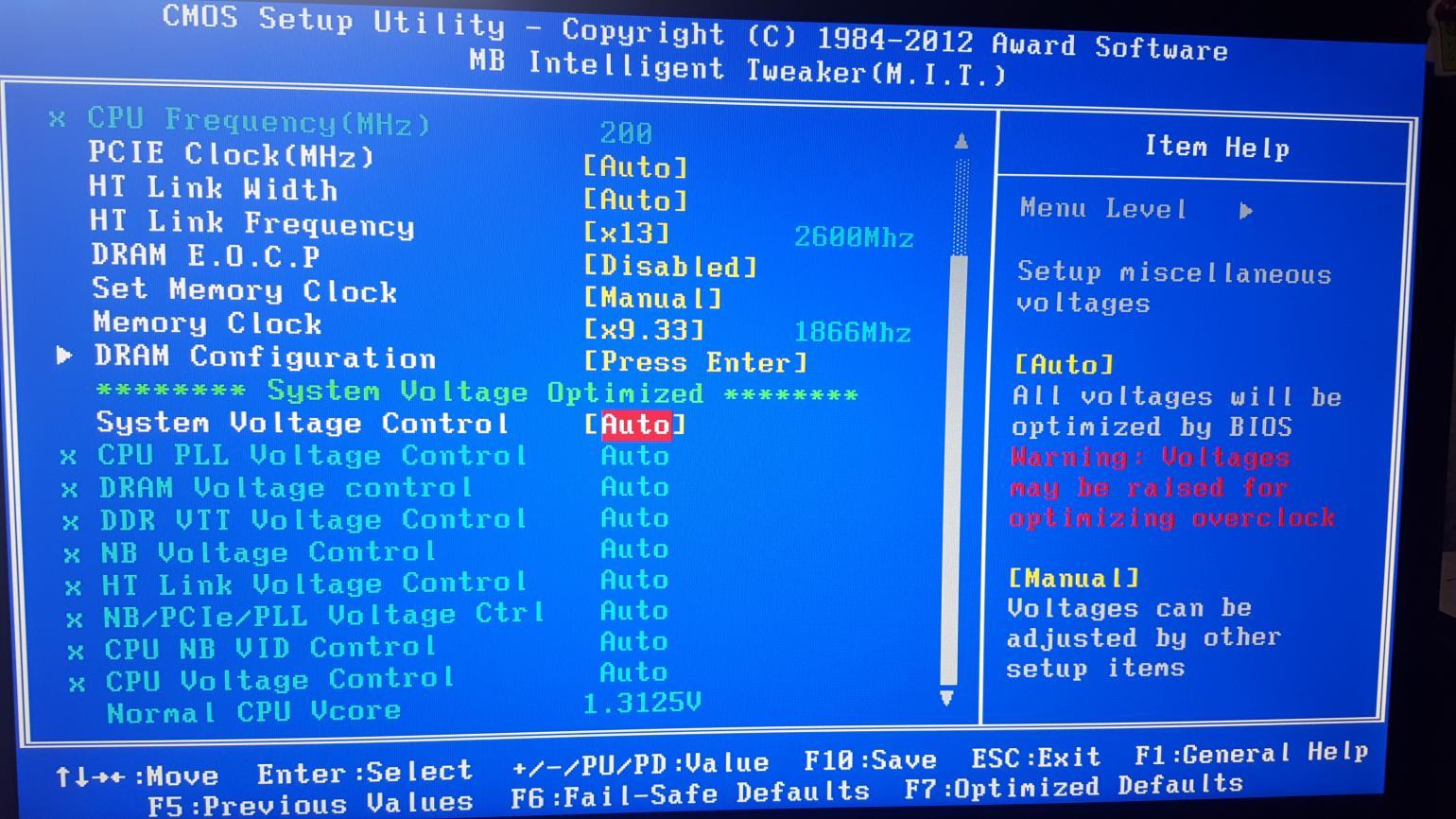

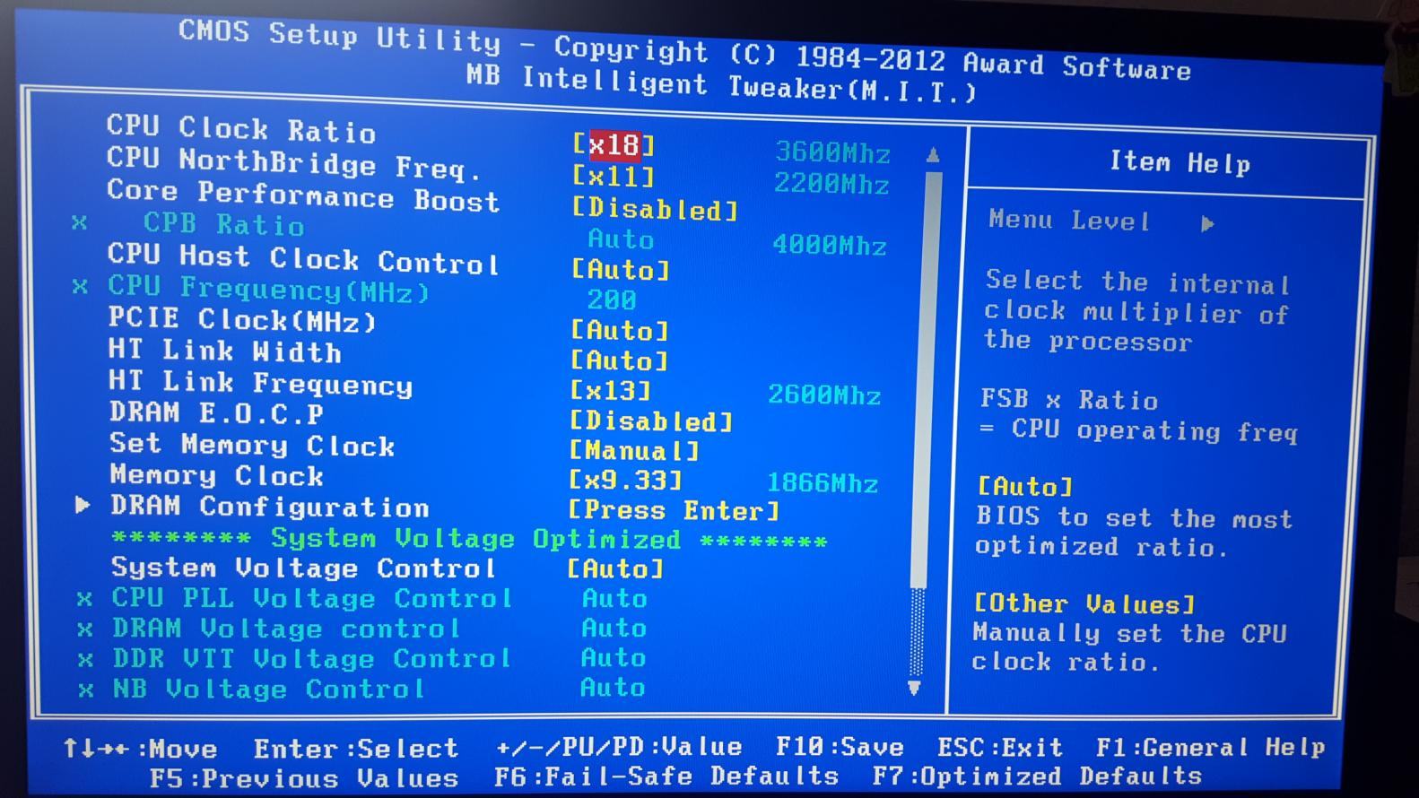

Meine Bios einstellung
Ruhezustand Temperatur:
Nach 10 Minuten belastung mit Prime95:

Da war die nb bridge noch gedrosselt und der ram
Die takte ich die tage hoch
Muss mir noch eine vorrichtung bauen um in mein case ein alten lüfter auf die nb kühlung zu stellen

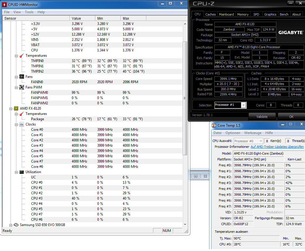

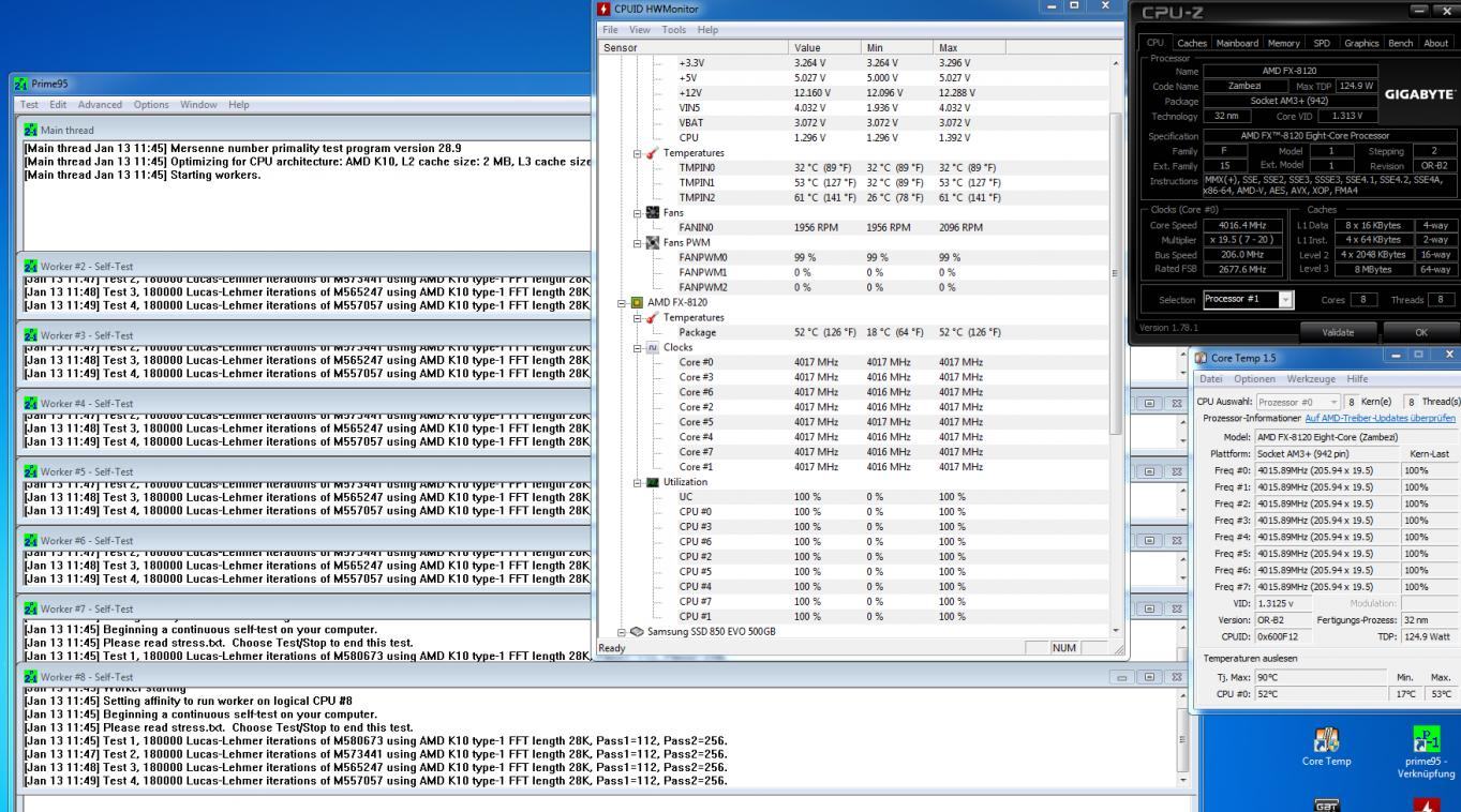

So ich habe die 4GHz nur mittels Mulitplikator erreicht!
Einmal die IdleTemp (wobei die normalerweise niedriger ist aber die CPU´s waren noch am laden wie man sieht)

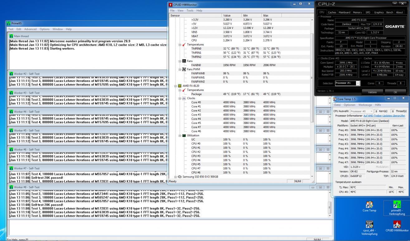

Einmal die LoadTemp (nach ca. 11 Minuten)
Vcore im Bios 1.413V
Ich denke da ist noch ein wenig mehr drin :)
Die Temperaturanzeige kannst du vergessen bei AMD, die ist so viel Wert wie ein Politikerversprechen, die Werte sind garantiert höher.
Hey danke für deinen beitrag
Ja ich denke eher das amd die ausrechnet
Weil die luft die aus meinem tower rauskommt viel zu kühl ist für das was angezeigt wurde
- - - Updated - - -

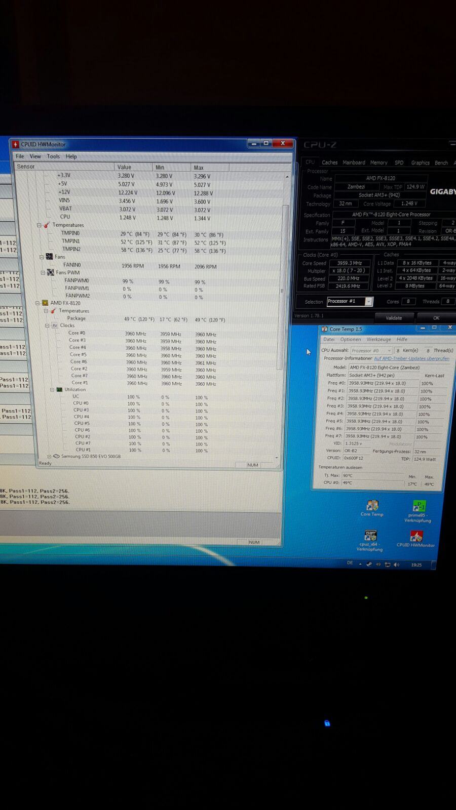

So ich bin zufrieden mit meinen Settings... weiter möchte ich das auch nicht ausreizen aufgrund der sowieso schon etwas hoch angezeigten Temperatur. Da ich nicht einschätzen kann ob da etwas dran ist oder nicht an der Aussage belasse ich es hierbei...
