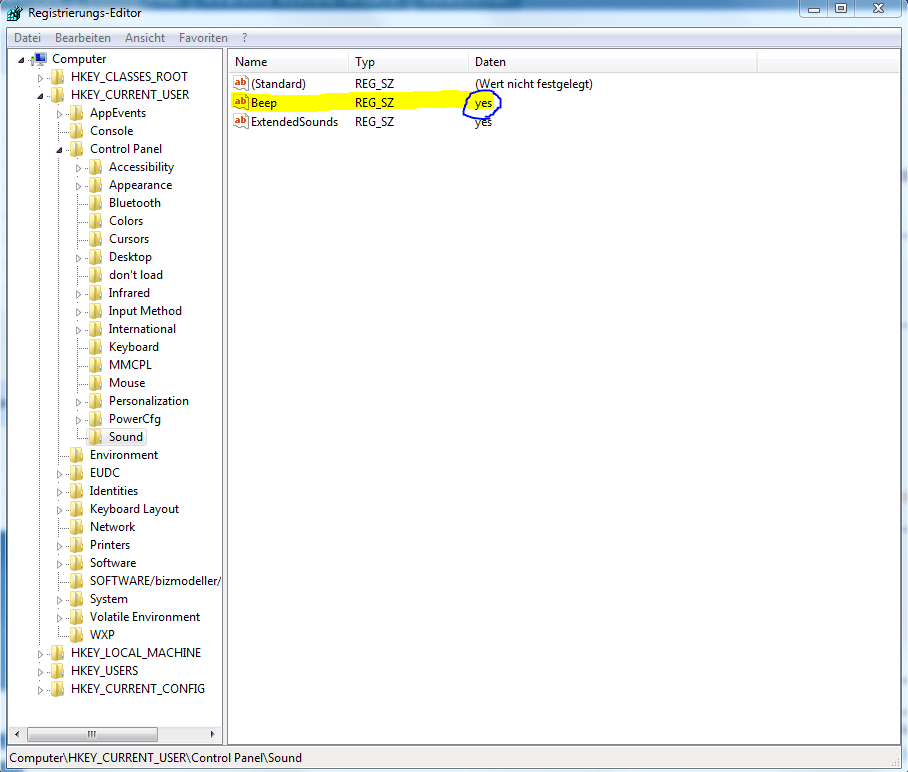

Schalt den Beep-Code Funktion von Windows im laufenden Betrieb aus, um sicher zu sein, dass es kein Hardwaredefekt ist (Beep-Codes AMI sind unabhängig von den Betriebssystem Beep-Codes).
Dazu musst du in der Registry folgenden Wert ändern:
Yes ändern in: No.
Sollte der Schlüssel "Beep" nicht vorhanden sind, legst du ihn kurzerhand selbst an.
