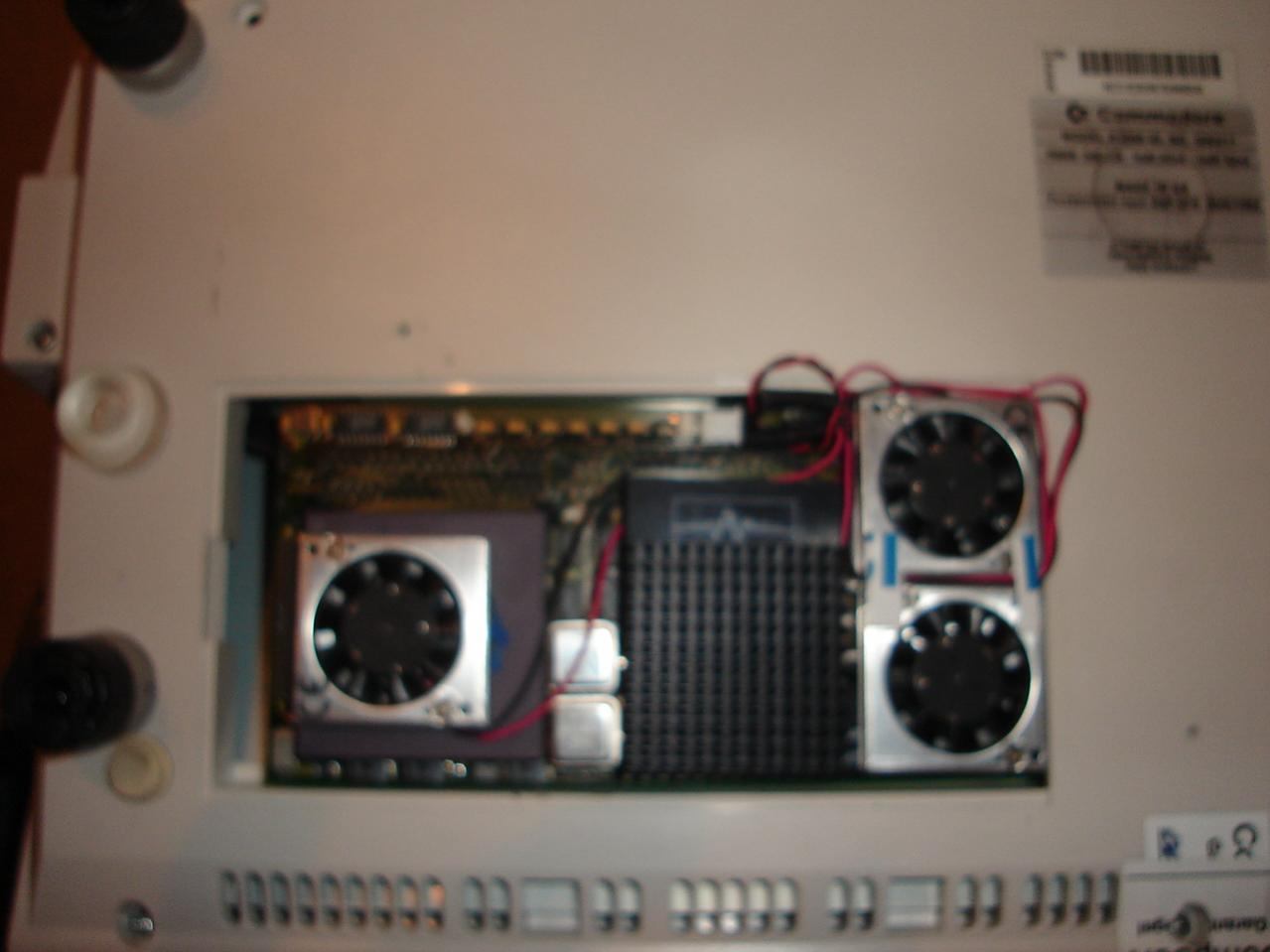

Nun stelle ich mal mein zweiten vor
Der Desktop Amiga 1200
CPU BlizzardPPC 200/60 MHz
Speicher 192 MB
Grafikkarte 8 MB Blizzardvision PPC
Festplatte 1x 10 GB aus der XBox 3,5" extrem flach
Betriebssystem AmigaOS3.9 und OS4
Kickstart 3.1

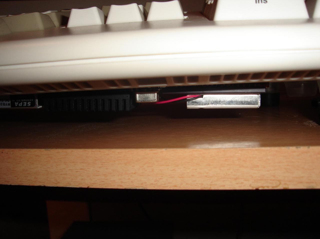

Sonstiges die BlizzardvisionPPC hat ein passiven Ramkühler,
die BlizzardPPC hat drei aktive Highteclüfter
die über der Karte angeschlossen sind jeder Zeit rückbau möglich.

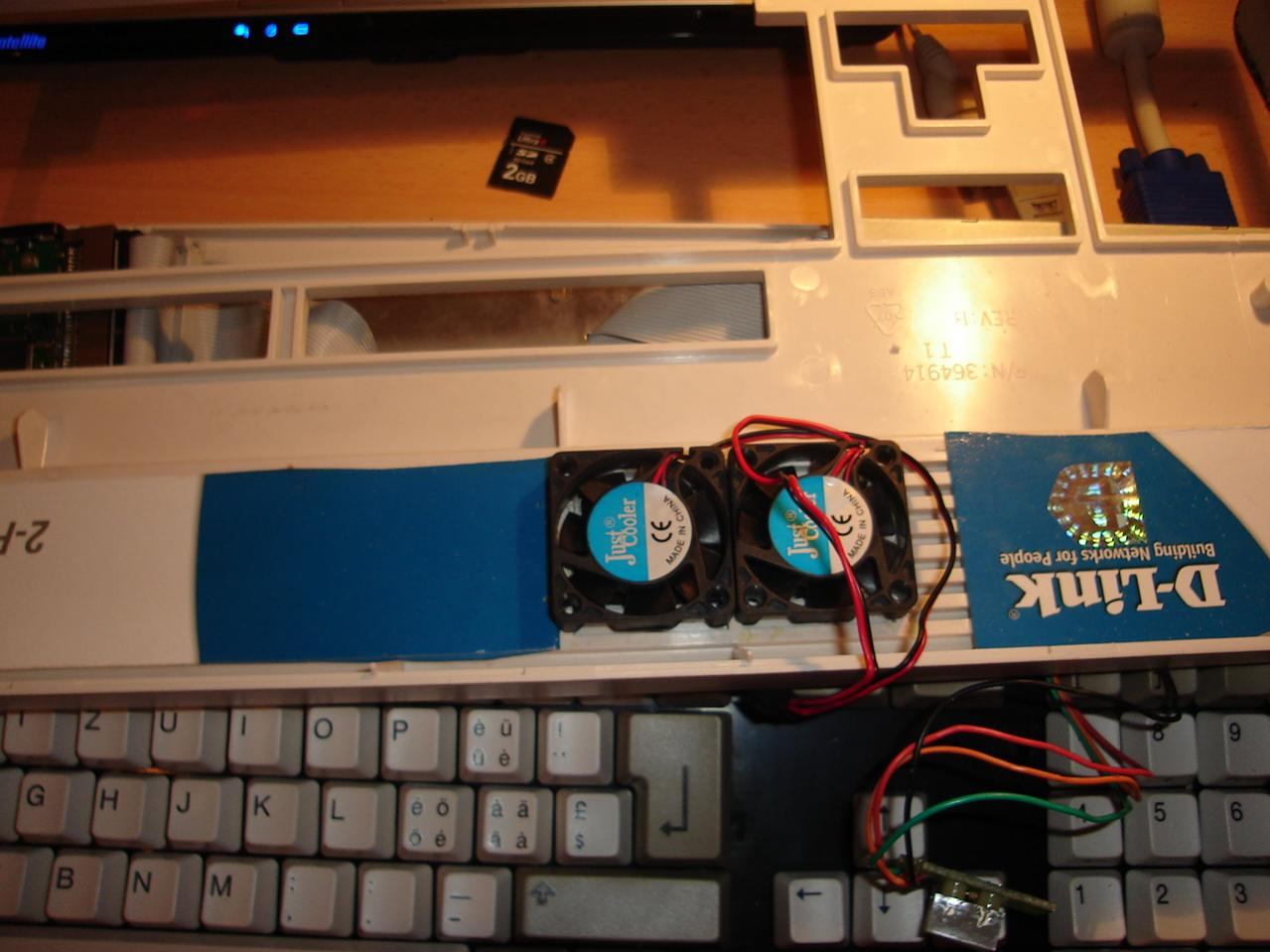

An der Gehäuseoberseite sitzen zwei runtergeregelte 5V Lüfter,
die die Luft raussaugen.
Das Netzteil ist ein gemoddetes ATX mit runtergeregeltem Lüfter.
Um eine stabile Stromversorgung zu erreichen,
wurde vom Floppyport der Strom abgezwackt.

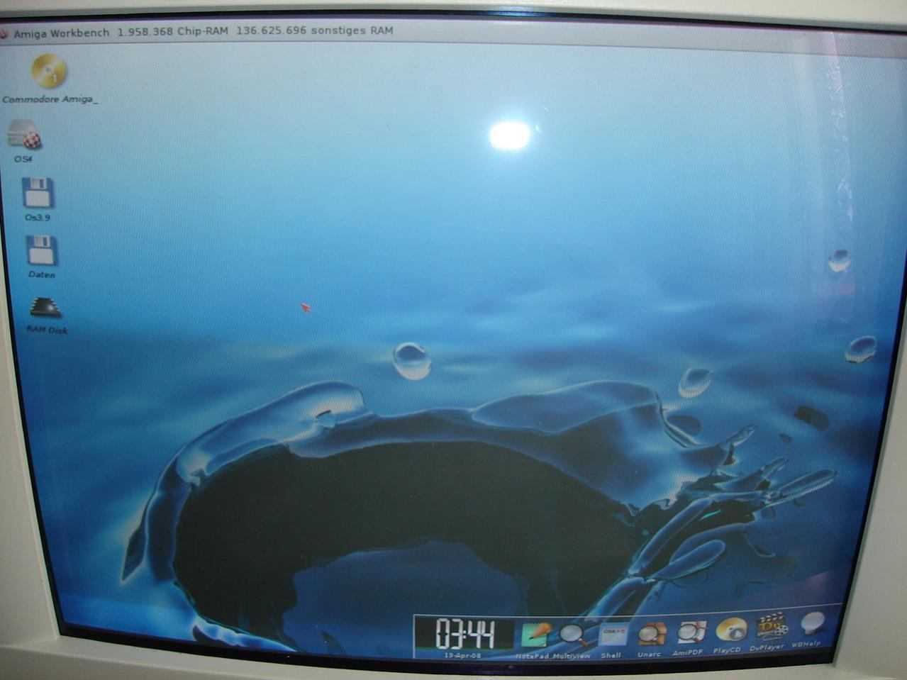

Momentan läuft OS4 das neuste Betriebsystem für den Amiga das OS4 läuft nur auf Turbokarten die ein Risc PPC drauf haben..
OS4 kam November 2007 raus für Classik

Ein Tipp zu dem häslichen Loch:
Mach doch das ganze "Gerippe" raus, also über die ganze Breite verteilt. Und dann lässt du dir bei Schäffer ein passende Aluminium Abdeckung mit Schlitzen im gleichen Design fräsen, so dass das äussere der Abdeckung quasi mit deinem "Hobby-gesägtem" überlabt, so sieht man gar nicht mehr was du angestellt hast :d
Das ganze könntest du mit schönen Zierschrauben die es bei einem grossen Wasserkühlungs Online Shop gibt (Aqua dingensda) verschönern und befestigen oder mit Spezialkleber (Alu mit Kunststoff) eben festkleben.
So würde es sehr professionell wirken und es käme noch viel mehr Luft rein, Hitzeprobleme ade.
Oder du machst das selbe eben in Kleinformat direkt über dem Loch das du reingebudelt hast :d
Meine Idee dazu.
Sagmal wie hast du die Karte da reingefrimmelt bekommen. Das Gehäuse sieht so schlank aus, das ich mir gar nicht vorstellen kann das da überhaupt ohne Modding sowas möglich ist. Kenne nur Umbauten in einen speziellen Midi-Tower.
Sehr schönes Projekt, ich bereue immer noch meine Amigas verkauft zu haben.:wall:
