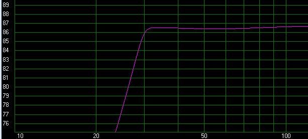

Also ich denke, dass ich mit den SEAS L26ROY Chassis nicht glücklich werde.
Kurze Simulation mit WinISD Pro:
42 Liter Gehäuse
2 Passivmembranen mit jeweils 220g Gewicht
1 L26Roy Chassis
EQ bei 30Hz mit 3dB Gain und Q = 5 (sollte der Sub vertragen).
Ergo brauche ich ein Chassis, was deutlich mehr leistet.
Leider habe ich zum Beispiel nirgends herausgefunden, wo es ein ähnliches Chassis wie im SVS SB-13 Ultra gibt.
Laut Foren handelt es sich um eine Custom Version für SVS (evtl. von Peerless).
42 Liter Gehäuse
1 L26Roy Chassis
Gibt es vergleichbare Chassis? Preis ist vorerst zweitranging (abgesehen von 5k Euro pro Chassis).

2 Passivradiatoren? Damit dürfte die Abstimmfrequenz viel zu tief liegen, der Bauvorschlag sieht auch nur Eine vor.
Das der Peerless schlechter geht als der Roy kann nicht sein, die Resonanzfrequenz ist niedriger und QTS höher. Der Volumenbedarf ist allerdings auch höher, damit sollte man bei den angestrebten 50x50x50 cm Außenmaß aber noch hinkommen.
Ansonsten eben wie gesagt z.B. den Mivoc in 100l geschlossen (Variosub; Test in der K+T)
18Sound ist natürlich fein, aber afaik haben die nix für kleine Gehäuse und ohne massives EQ auch nicht für Tiefbass.
