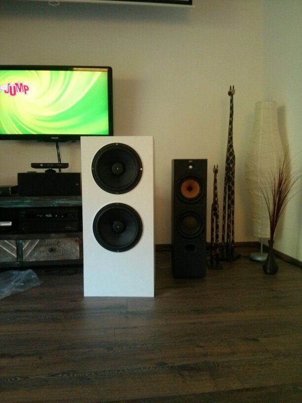

Ich hab letztes Jahr die capella 208 blind gekauft. Ein 20 er bass und folienhochtöner. Das ganze ineinem extrem aufwändigen Gehäuse ( Bilder hier im Thread) und was soll ich sagen? Ich und 5 unabhängige testhörer sind verblüfft wie räumlich die sind, wie luftig und wie tief die in den Keller runtergehen. Unglaublich! Und das für 175€ / Stück.
HiFi Hobby schrieb damals das es schwer sein wird etwas vergleichbares bis 500€ zu finden.
Ist aber immer vom hörgeschmack abhängig muss man probehören, eigentlich immer. Ich hab Glück gehabt.

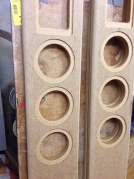

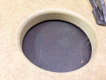

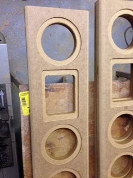

Hab aber dennoch wieder angefangenzu basteln. Wieder mivoc. Die Sweet Sixteen. Gestern die Frontplatten gefräst und von hinten angefast.

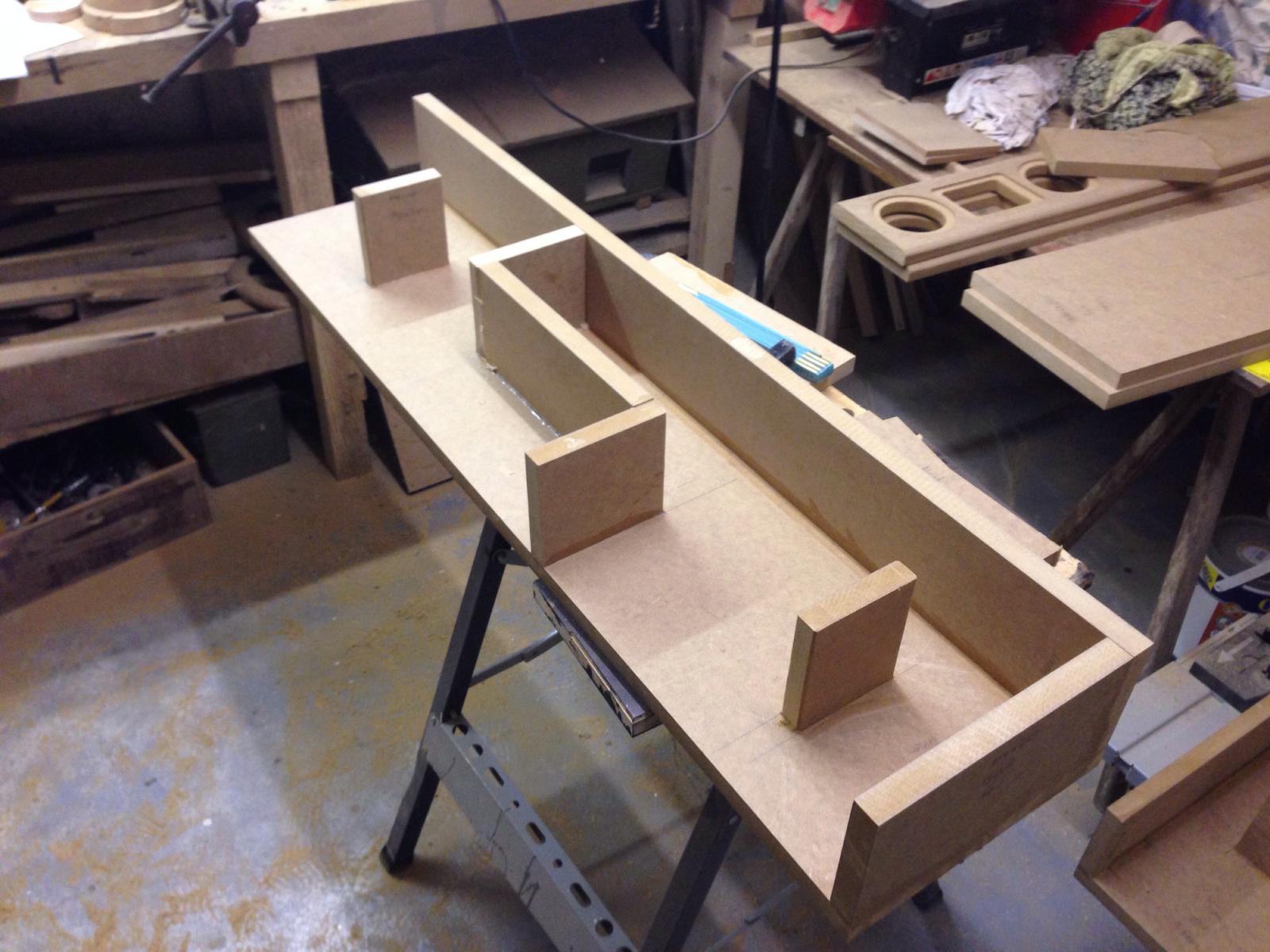

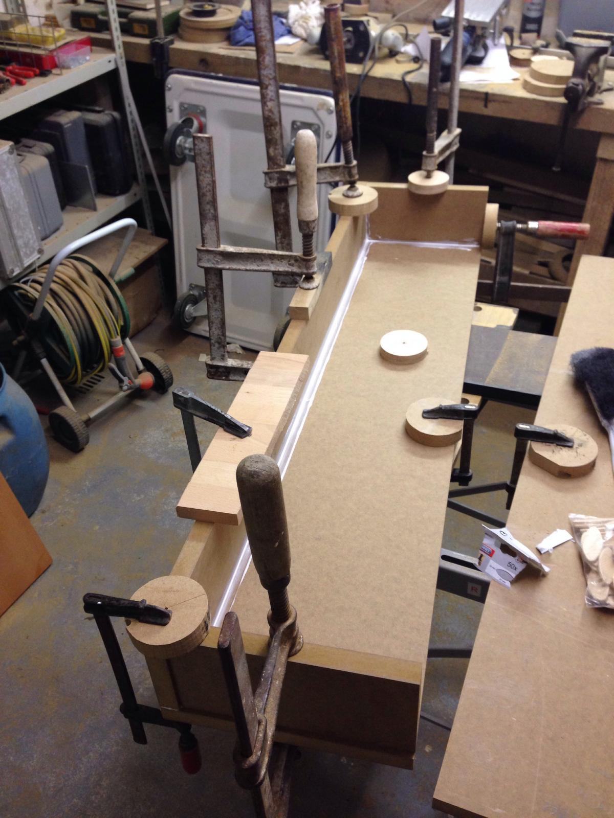

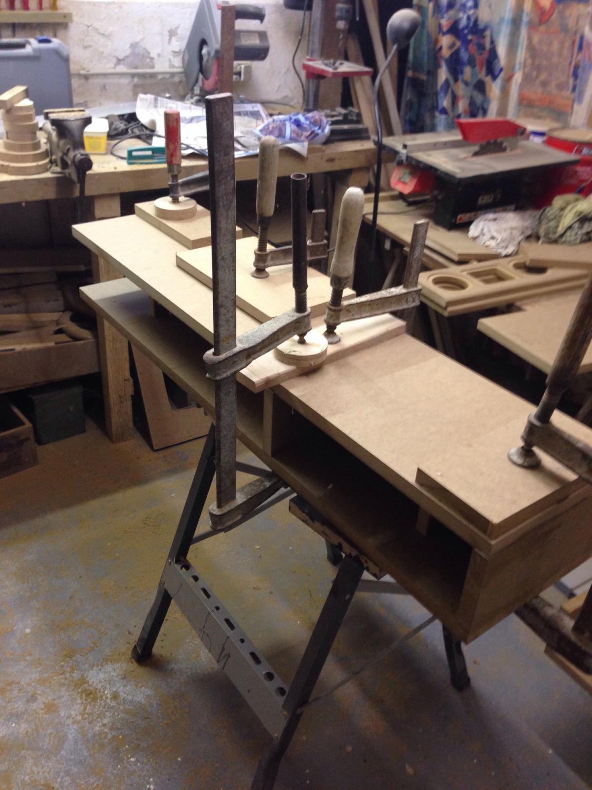

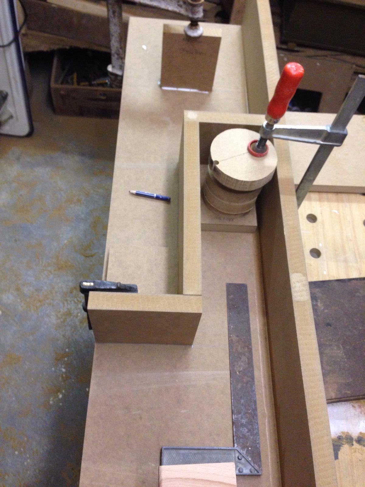

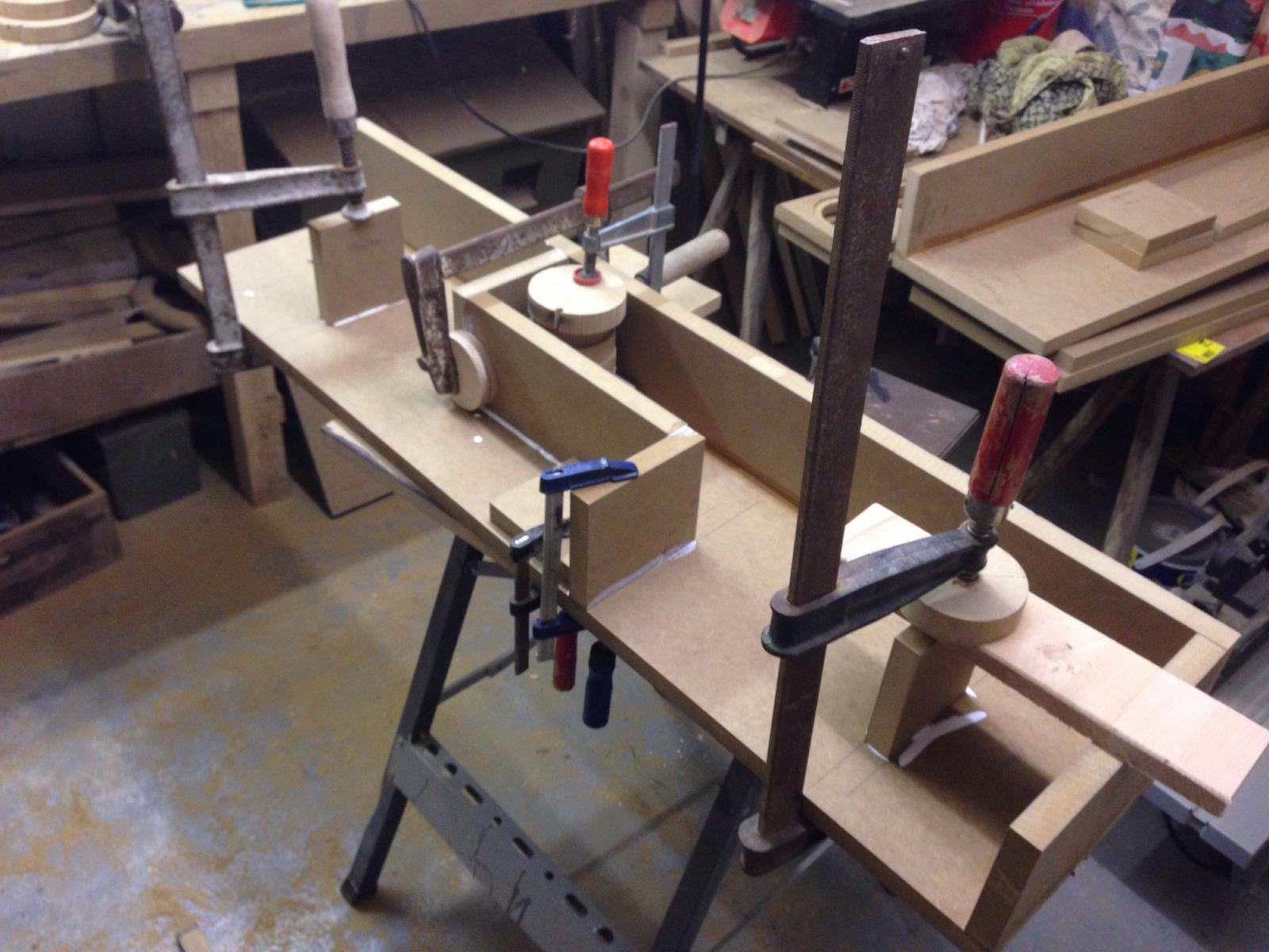

Mein basteln geht weiter. Es lässt einen nicht los:)
Meine Sixteen werden jetzt weitergebaut:) hoffe strassacker liefert pünktlich und schnell

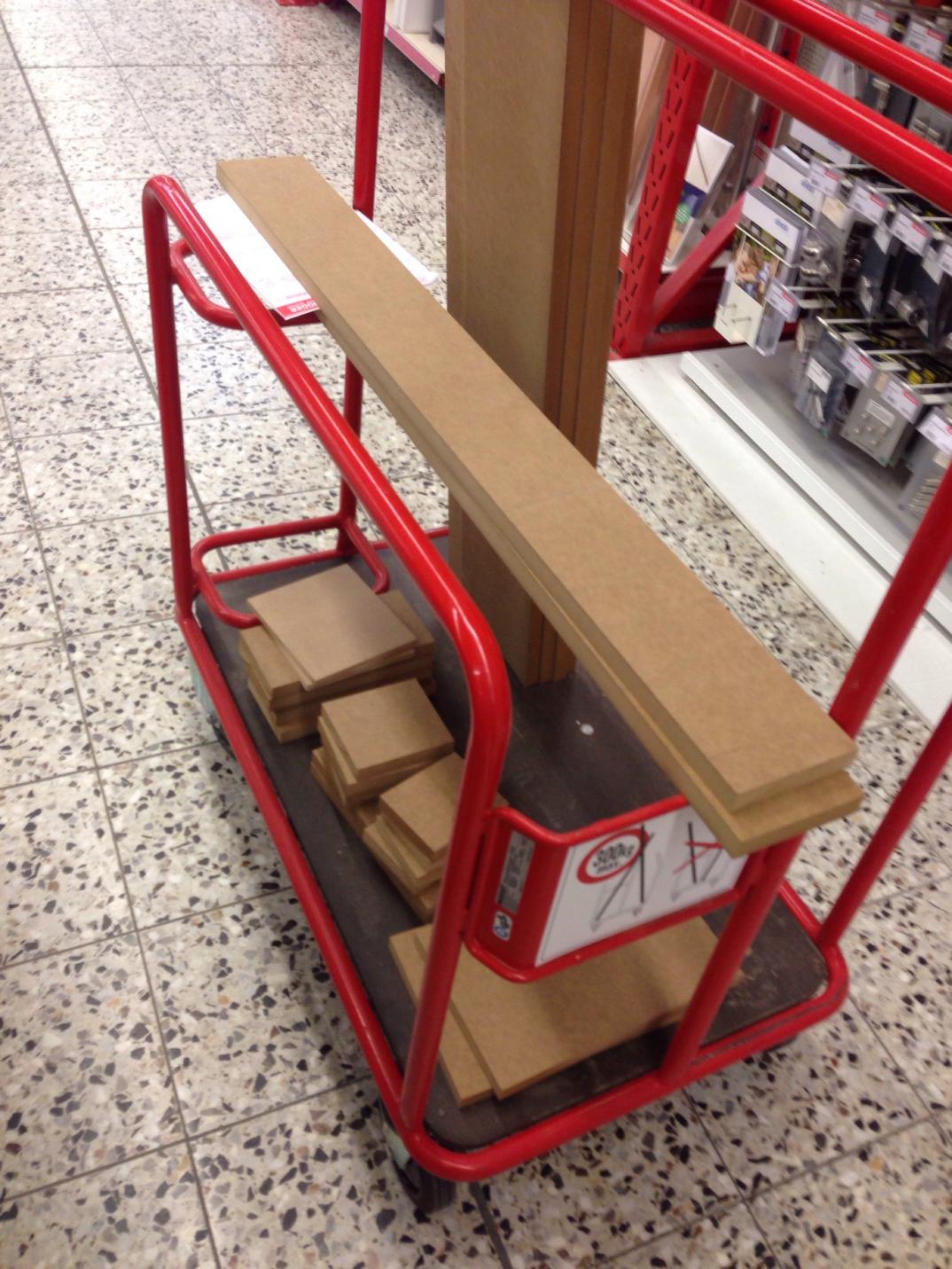

Wieviel m2 mdf hast gekauft und was bezahlt. Hab meine Rechnung für mein mdf immer noch nicht ( aber EK preis )
Gesendet von meinem Nexus 4 mit der Hardwareluxx App
Rechne mal im schlimmsten Fall MDF stärke in € als Preis incl. Zuschnitt.
Hab es nicht zuschneiden lassen..bin Handwerker. Meinst stärker gleich Quadratmeter preis ja
bei uns kostet 1 Quadratmeter 22mm MDF im Zuschnitt 24,99€ und Ihr bezahlt nur was ich auch braucht. Bei mir waren es halt genau 1,89 Quadratmeter, die ich benötige für die Sixteen. Zuschnitte sind auch ziemlich im Maß, manchmal ein wenig länger, aber lieber Länger (Dafür gibts Bündigfräser) als zu kurz (bedeutet Spachteln)

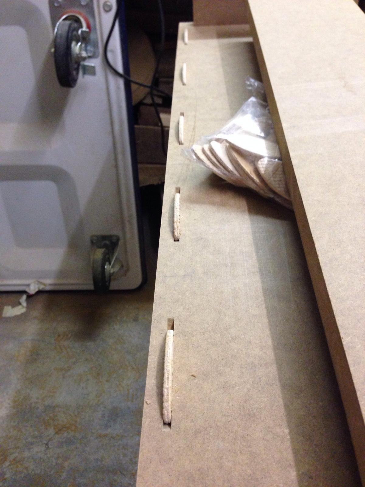

Ich Spachtel gern :d bin Elektriker aber arbeiten mit Holz ist schon was feines. Habe mein Gehäuse auch verschraubt und dann alles gespachtelt und geschliffen ( mit bandschleifer).

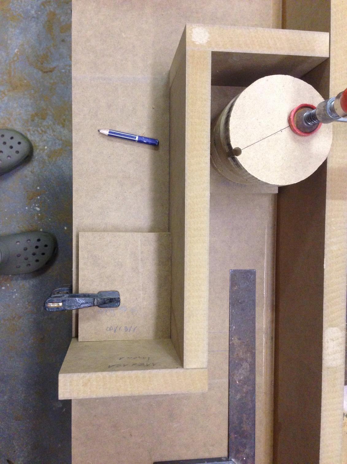

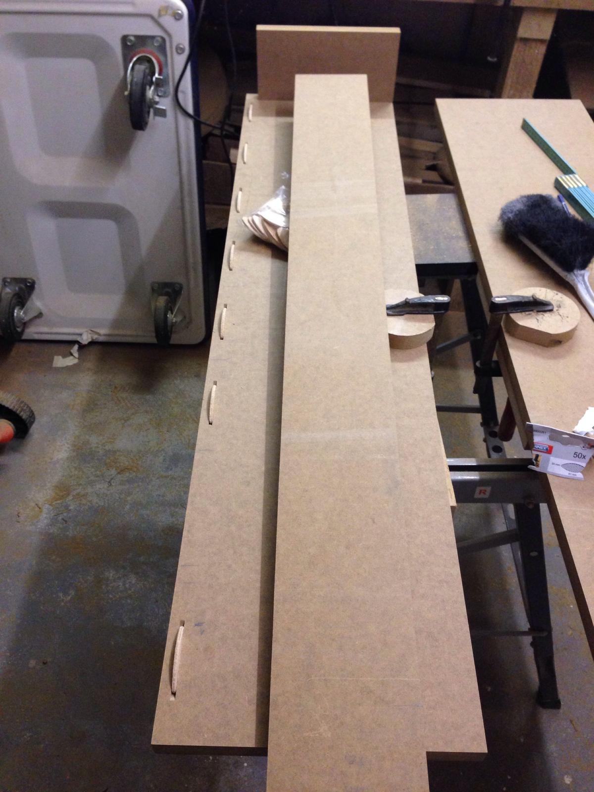

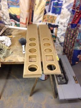

Und es geht weiter:)

Top.
Hab mir gerade ( 2h) nochmal ein 60l Gehäuse für den sub gebaut..aber diesmal nur mit xaw 320 HC ohne die passiv Membran...jetzt noch Frau ausm Wohnzimmer schicken und dann mal testen
Btw im Plaza Baumarkt kam der m2 19mm knapp 16€

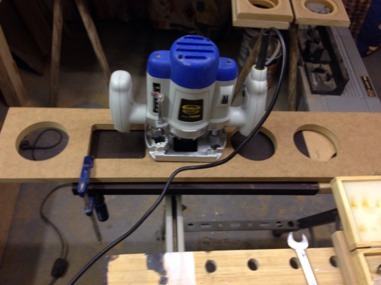

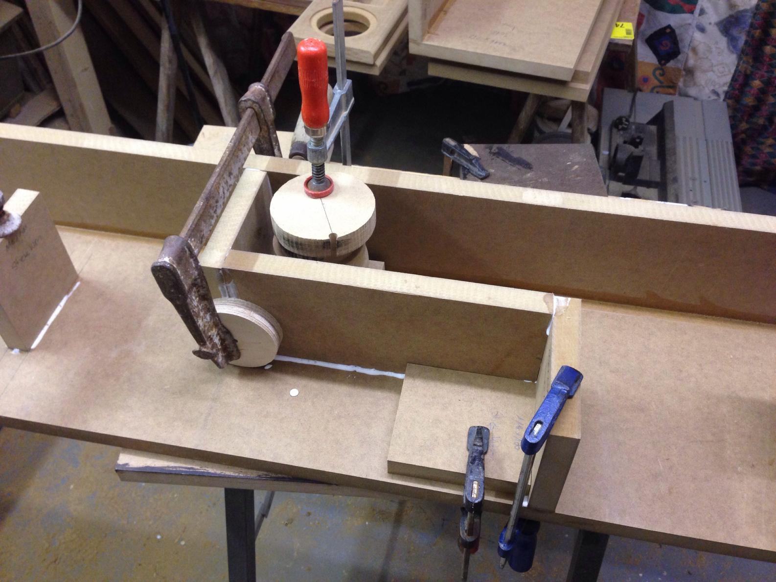

Hab wieder weitergebastelt
Heute Abend gibt's mehr bilder

stark :) Mit der Oberfräse so präzise umgehen kann ich gar nicht aber das Teil gehört auch zum Billigsten und ist von Aldi welches ich da habe.
Ich pack damit trotz Anschlag nur grob paar Aussparungen für Scharniere eines Gartentürchens z.B..Aber selbst da eiert es und naja :haha:
Ich bin immer wieder begeistert wenn ich Deine präzisen Einlassungen sehe hier.
25 echte Herz zu fühlen hat was. Laaaaanghuuuuub :d
Heute abend ist Frauchen nicht da und ich kann bissel messen und testen :d. Ich brauch noch fräsköpfe für die oberfräse..gibts da paar gute günstige Sachen ?
Du wirst lachen, aber meine Oberfräse ist auch von ALdi. Billiger gehts nimmer. Das einzige was ich geändert habe sind die Fräser, die sind sofort gegen vernünftige ersetzt worden, denn die Alsi Dinger schneiden nicht, die reißen und rupfen. Und Kreise fräsen ist mit nem billigen selbstgebauten Fräszirkel kein Problem. Und die Rundungen auf der Rückseite, oder an den Seiten ist auch ganz einfach. "Radienbündigfräser" also mit kleinen Kuggellager unten. Ist mit diesen Sachen recht Easy.
