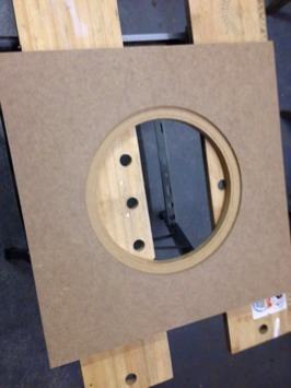

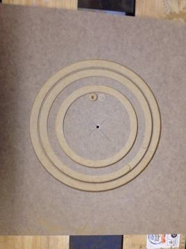

Ich habe mit Roy schon angefangen:)
Und sofort meinen DIY Fräszirkel ausprobiert

Sieht gut aus. Ich nutze noch so einen fräszirkel aus Holz den ich mal bei ebay erstanden habe. Musste den bissl modifizieren für ganz kleine Radien.
Aber sowas robustes macht schon was her... Wo haste die Teile für den Sub her?
Gesendet von meinem Nexus 4 mit der Hardwareluxx App
Den fräszirkel habe ich mir aus ner resopalplatte selbst gebastelt, und der funktioniert super. Leider ist der kleinste Durchmesser 140 mm, passt also "fast" immer.

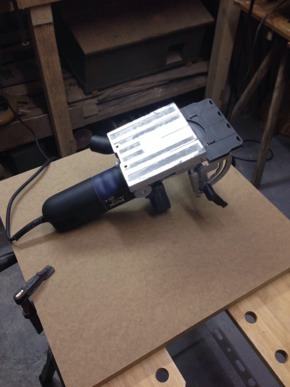

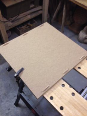

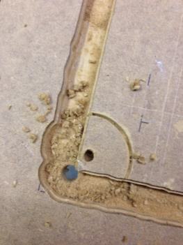

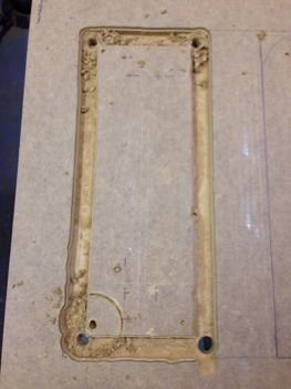

Hab gestern mal mehreres an nem probebrett versucht da bisher oberfräse für mich ein Fremdwort war.
Habe gemerkt das das ohne beidseitige Führung sowas von in die Buchse geht. Also ich kann mit dem Ding nicht freihändig arbeiten. Dafür bin ich zu doof.
Vorher:

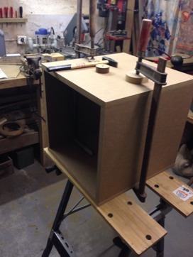

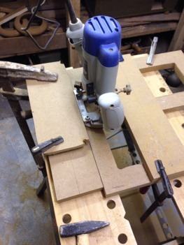

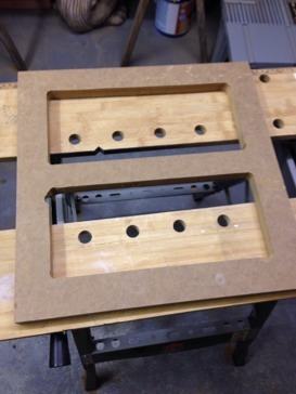

Und nachher nachdem ich die oberfräse beidseitig geführt habe:)
Jetzt kann ich die Platte zumindest als innenverstrebung des subwoofers benutzen
