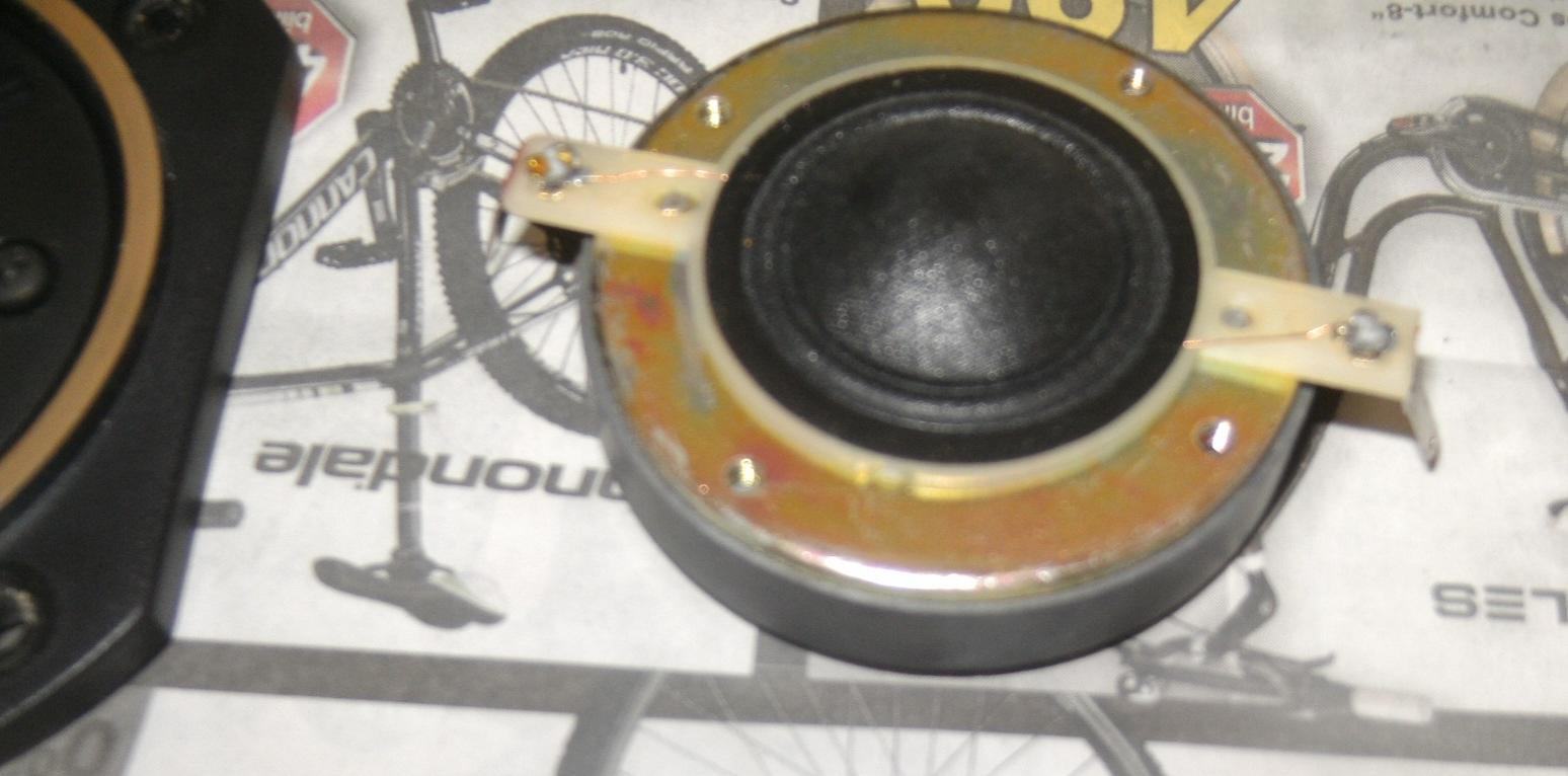

hey
kleines Problem bei meine LS
und zwar kratzt der rechte hochtöner jetzt brauche ein Ersatz aber welchen
ps wen es warm ist ist das kratzten weg
Vielleicht gibt es dafür nen Ersatzdiaphragma.
Manchmal reicht auch schon zerlegen und reinigen.
Was sind das für Boxen?
ja grade geschaut glaube den kann Mann nicht zerlegen
audion action 150/3s
Lautsprecher sind von westra mal sehen kann ihn doch zerlegen werde das gleich mal machen
Ja kann sein das man die sogar bekommt.
mall sehen ob ich ein Ersatz finde westra wdt25 6 ll
Das Plastik Teil kann man abnehmen, nicht wundern wenn braune Pampe an der Spule ist. Schaue dir das alles genau mit einer Lupe an.
Kannst auch mal hier schauen:
http://www.hellsound.de
lupe habe ich nicht da aber es schaut aus als wehre von der Wicklung eine halbe Umdrehung , leicht schwarz ist.
Okay dann ist die vermutlich hin (Überlastung), mal mit dem Finger an drücken und wieder zusammenbauen -> Test.
hi habe Grade noch kein Verstärker da da der kaputt ist .
das Loch für den hoch töner hat 7.5cmm der hoch töner hat 6 ohm
Ja entweder du bekommst den originalen oder du tauschst den durch was mit identischem Frequenzgang und Wirkungsgrad.
der kann gerne 4 Ohm haben, wenn der zu laut ist kann man da noch einen Widerstand davor schalten.
hi
ok dank dir , müsste dann noch die werte raus finden .
habe über Google den gefunden der müsste passen von der Größe MONACOR INTERNATIONAL : HT-95PA
Kannst im Notfall auch mal beim Hersteller nach einem Datenblatt fragen wenn du nichts findest.
Vielleicht rückt der die raus.
Ohne die Werte kann man nur probieren obs einem passt.
ich danke dir bin jetzt nach langer suche auf ein HP gestoßen die sagt als Ersatz Visaton DT 94 die gibst aber 2x einmal 8 und 4 Ohm ist das egal
habe den auch noch mal angeschrieben mal sehen
Westra Hoch- und Mitteltöner
Nicht zu danken, die Seite hatte ich dir oben schon empfohlen, war aber eine Editierung.
Kannst beide benutzen, nur wenn der 8 Ohm zu leise ist, kann man das nicht anpassen, außer auf der Weiche ist ein Widerstand.
ok , den lieber 4ohm und wen zu laut ist ein widerstand .
habe ich leider nicht gesehen den Link.
Genau, manche Lautsprecher hatten sogar ein Drahtpotentiometer um den Pegel einzustellen, da habe ich noch zwei rumliegen. ;)
werde das den negsten Monat in angriff nehmen mit dem ls
habe mir jetzt erst mal ein Stereo Verstärker gekauft
Hoffe nicht son PMPO Clipping Müll :d
ja wird schon reichen für 1 Euro + Versand kann Mann doch nicht meckern
min 30watt ist ja nicht die max Leistung !?

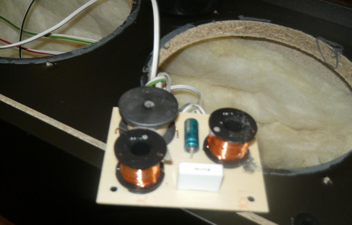

hey
zwar nicht ganz Selbstbau Habe mal die 80/90er Jahre einfarbig Kabel ausgetauscht
und anbei noch mal die weiche
war ja richtig zum raus finden von + und - Batterie 1.5volt an den Kabel halten kommt die Box hoch ist das die plus Leitung .
