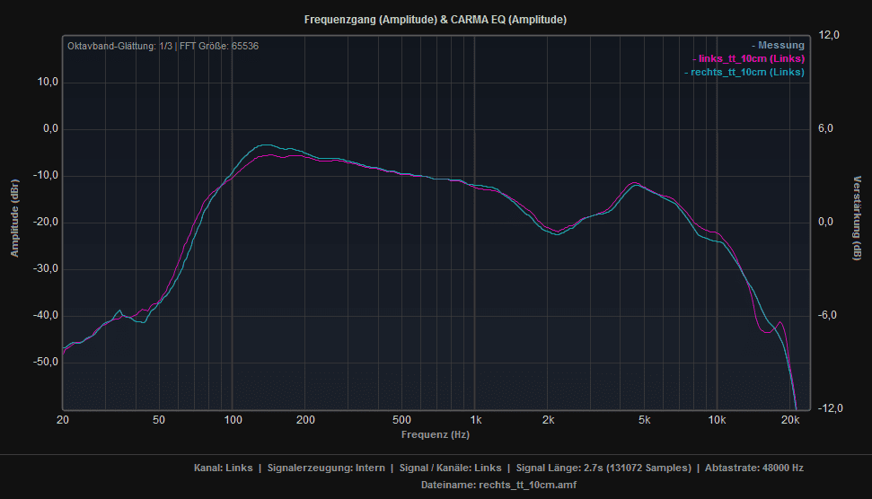

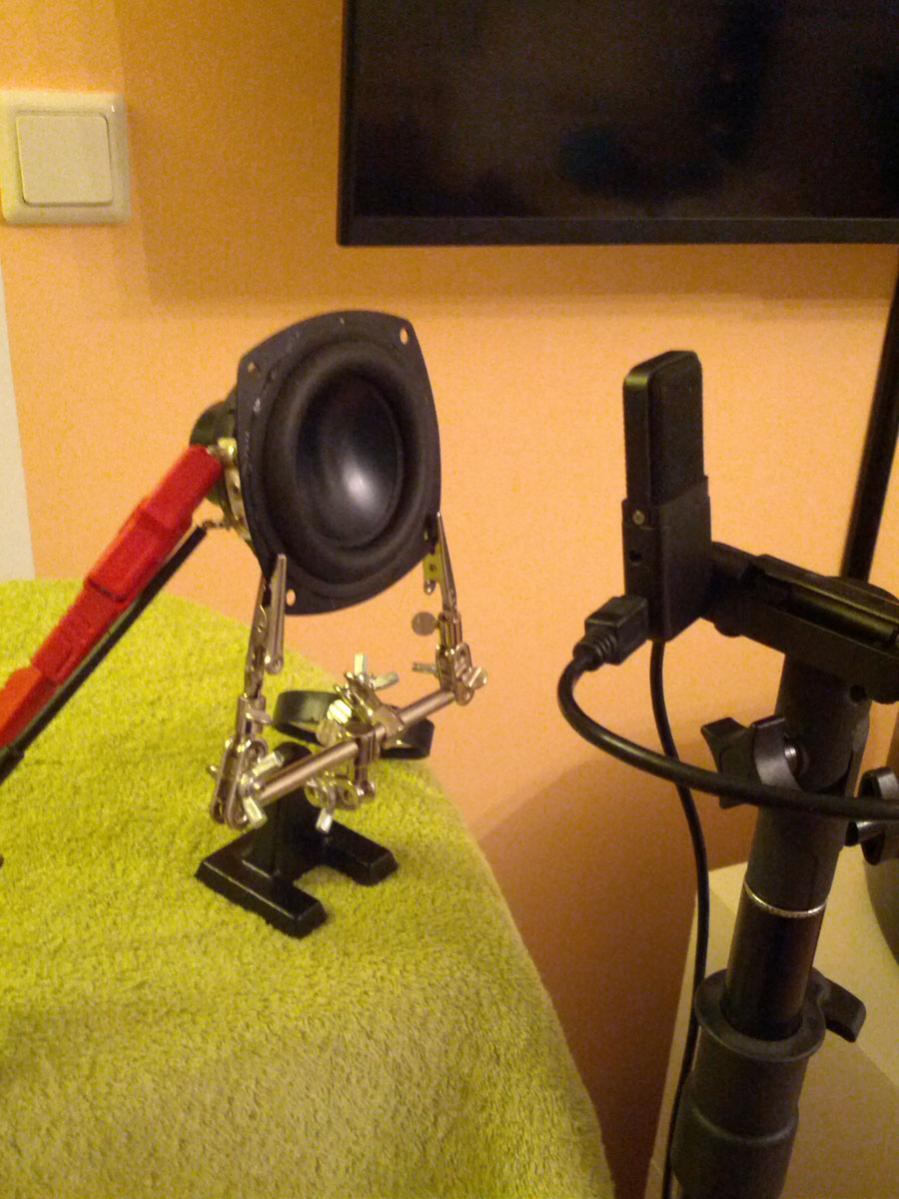

Wie weit war das mikro von der Membran entfernt beim messen? Positionieren es mal 1cm vom tt entfernt und zeig dann mal was rauskommt
E: ich tendiere übrigens zum Raum
