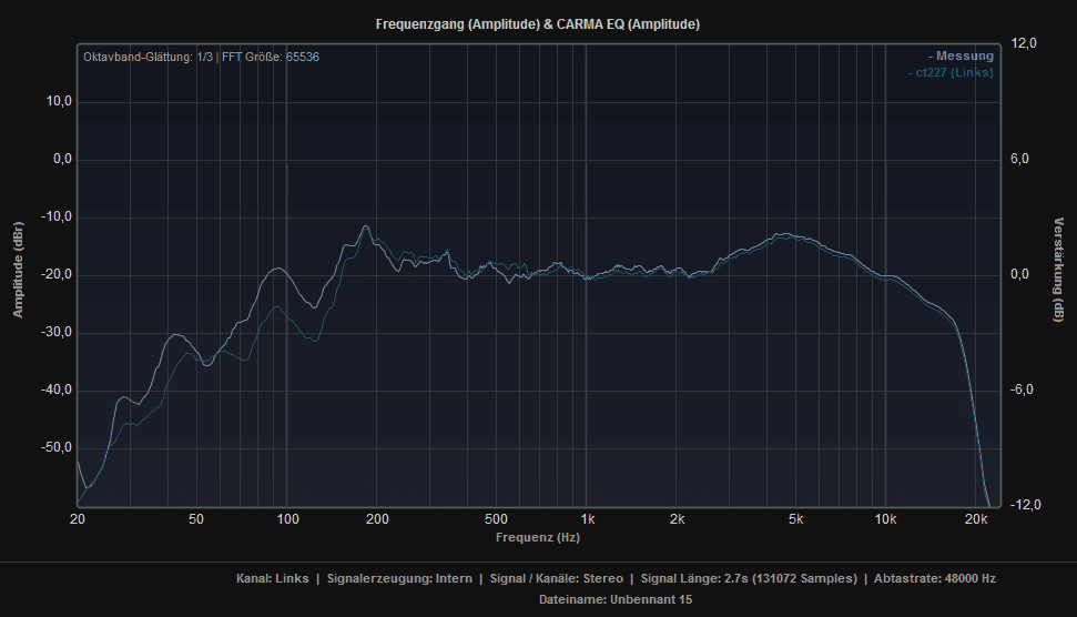

Hmm, ich vermute, ich habe bei meine CT227 XT was falsch gemacht. Ich wollte einfach mal Arta mit meinem vorhandenen Mikro (Samson Go Mic) ausprobieren und bin mir jetzt nicht sicher, ob der Abfall ab 100Hz nicht zu steil ist. Oder könnte das ein Einfluss vom Raum sein?
Frequenzgang vom Mikro ist hier zu finden:
Samson GO MIC Clip-On USB Mic - SAGOMIC - Scan.co.uk
Für eine Pi-Mal-Daumen Messung sollte es reichen, oder?
Messaufbau: Lautsprecher auf einem improvisierten Lautsprecherständer (Pappkarton), Mikrofon 80cm entfernt, Mic auf Kugel konfiguriert.
So oder so muss ich die Dinger aber nochmal anfassen. Ich hatte ein Dröhnen beim Test. Entweder den Kegel nochmal fester befestigen, oder die Kabel innen mit Heißkleber befestigen. Oder den Kegel auch noch mit irgendwas auffüllen, z.B. Quarzsand ...

Das einzige was ich mich jetzt noch frage ist, ob eine kalte Lötstelle eine Pegelreduzierung hervorrufen könnte. Und ob die Messung die ich gemacht habe überhaupt sinnvoll ist. Darüber denke ich aber morgen nochmal nach - heute gehts nicht mehr.
Ne dann müsste das so passen. Ne ich glaub nicht, dass das an der Frequenzweiche liegt, die macht ja unten rum gar nichts.
Es gibt (aus meiner Sicht) zwei Möglichkeiten:
-Du hast genau bei ~100Hz eine stark aus geprägte Mode und die ist dafür verantwortlich(kann durchaus sein)
-Deine Messung passt nicht
Also das Mic darf nicht flach auf einer Kartonkiste sein. Es sollte an einem möglichst dünnen Stiel nochmal gut Platz nach Unten haben sonst bleibt von der Kugelcharakteristik nur noch ein halber Bogen übrig welcher tiefe Töne durchaus abschneiden kann.
Idealerweise frei aufstellen und es hat sich bewährt, das Mikro nach oben zeigen zu lassen, damit auch die Reflektionen alle mitgemessen werden.
Also vertikal aufstellen.
Korrekt. Man kann durch ungünstige Aufstellung die ganze Messung extrem beeinflussen. Nur mal als Versuch: Wenn die Ohren je ein Mic darstellen, einmal beim Hören die Hände an die Unterseite flach anlegen. Alles hört sich komplett anders an. Nun kann man überlegen was mit nur einem Mic auf einem Karton passiert. Das Ganze bekommt auch einen Dauerflangereffekt.
Hatte das Mic auf einem Stativ mit Kugelkopf befestigt (also Kamerastativ) - die Box stand auf dem Karton im Raum und ich habe versucht die Schallwand nicht zu vergrößern durch die Aufstellung. Variante a) war, den Lautsprecher ein paar cm über den Karton rausstehen zu lassen, Variante b) war den Lautsprecher in die Ecke des Kartons zu stellen und so weit wie möglich überstehen zu lassen (ich hoffe, ihr könnt euch das jetzt so Vorstellen.
Gestern Abend auch mal grob die Frequenzweiche kontrolliert, sieht auch gut aus (ohne jetzt alles im Detail kontrolliert zu haben).
Was ich noch machen kann, ist alles nochmal mit Heißkleber zu befestigen (inkl. Kabel), Tieftöner nochmal von hinten mit Heißkleber komplett zukleistern (hab ich nicht gemacht bis). Danach zusammenbauen und im Wohnzimmer vermessen. Evtl. siehts da anders aus ...
€: Die Box hat bei 100Hz vom TT ein Impedanzmaximum lt. Frequenzgang, das ist das einzige, das mir jetzt aufgefallen ist.
Bei Quint-audio findest du die Messungen deiner Box. So steil wie bei dir fällt das nicht ab. Aber wie gesagt, glaube ich nicht, dass der Lautsprecher daran schuld sein kann. Entweder Messung oder Ansteuerung.
Ich stell die Boxen später ins Wohnzimmer und vermesse sie am anderen Verstärker mit den Notebook. Zuerst muss ich sie aber wieder zusammen bauen :d
Kann auch mal am Audiointerface liegen. Manche Soundkarten spielen einfach nicht flat.
Gehe extra digital raus, aber ja, das kanns natürlich auch sein. Wobei es eher untypisch wäre, dass die Soundkarte unten rum beschneidet. Der normale User ist eher auf "mehr Bass" getrimmt :)
Ich hab eine verschraubbare Rückplatte mit relativ kleiner Auflagefläche an den Seiten (3mm) - evtl. das zusätzlich noch abdichten? Zukleben mit Heißkleber ist wohl eher kontraproduktiv was das öffnen betrifft. Womit könnte ich das sonst noch zusätzlich abdichten? Wobei meine Tante da sehr sauber gearbeitet hat, aber man weiß ja nie.
Ne ich glaub nicht, dass sich da was fehlt. Ich glaub, dass die Box an sich i.O. ist. Lass doch einfach mal einen Sweep von 50-150Hz laufen und höre hin, ob es schön langsam steigt oder ziemlich schnell(der Pegel).

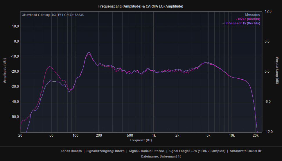

Es macht echt keinen Spaß mehr :(

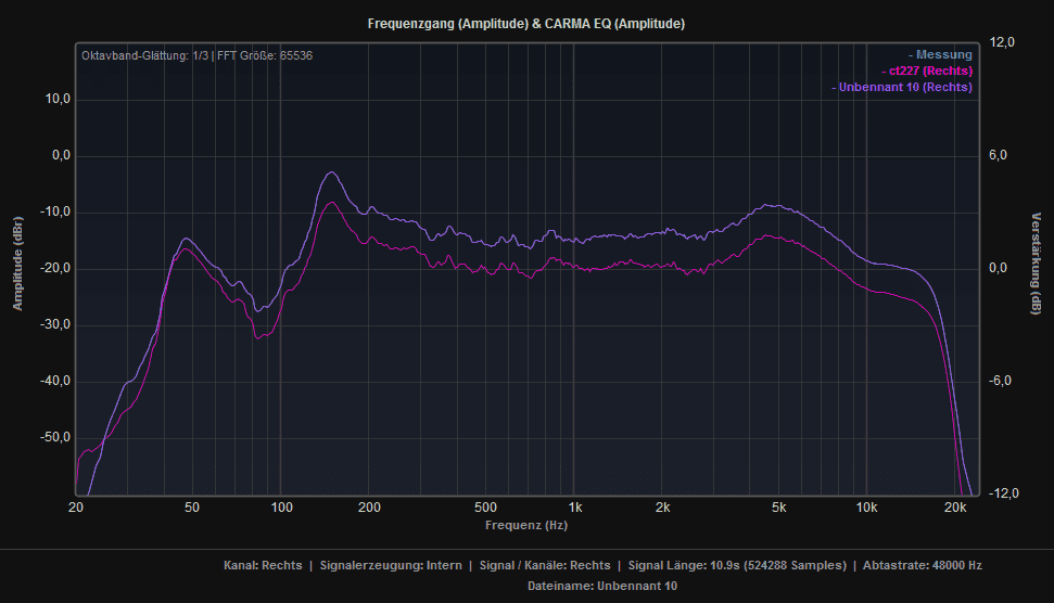

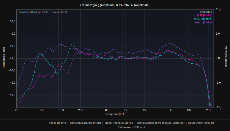

Gerade im Wohnzimmer gemessen ... die CT sind dabei auf den Ventos gestanden, allerdings gedreht und ganz am Rand an der Ecke. Besser gehts leider jetzt nicht. Mikrofon zwischen beiden in ca. 1,2m Entfernung.
Warum ich nicht mehr mag? Die rechte Box hat sowieso einen groben Fehler. Entweder es vibriert was, oder das Chasis is hinüber. Die Resonanz wischen 45 und 50Hz hört sich auf jeden Fall nicht gut an.
Dass es prinzipiell funktioniert sieht man an der Vergleichsmessung mit der Vento 890 (allerdings bei weitaus geringerem Pegel).
€: Ich denk ich hab den Fehler. Aber das bedeutet 2 neue Chasis und zwei neue Fronten :wall:
€²: Oder auch nicht. Sofern das Chasis nicht beschädigt ist. Werd die eine Box mal neu machen und das Chasis einkleben und dann messen. Wenns dann funktioniert, wird auch die 2. Box repariert.
Armer Kerl :( Hatte auch mal eine kaputte Box. Machte sich aber bei mir durch elendig lange Nachhalzeiten bemerkbar. Letztlich war das Chassis am Schwingen ohne Ende. Box neu, Fehler weg. Frequenzweiche könnte aber auch das Problem sein bei Dir, oder?

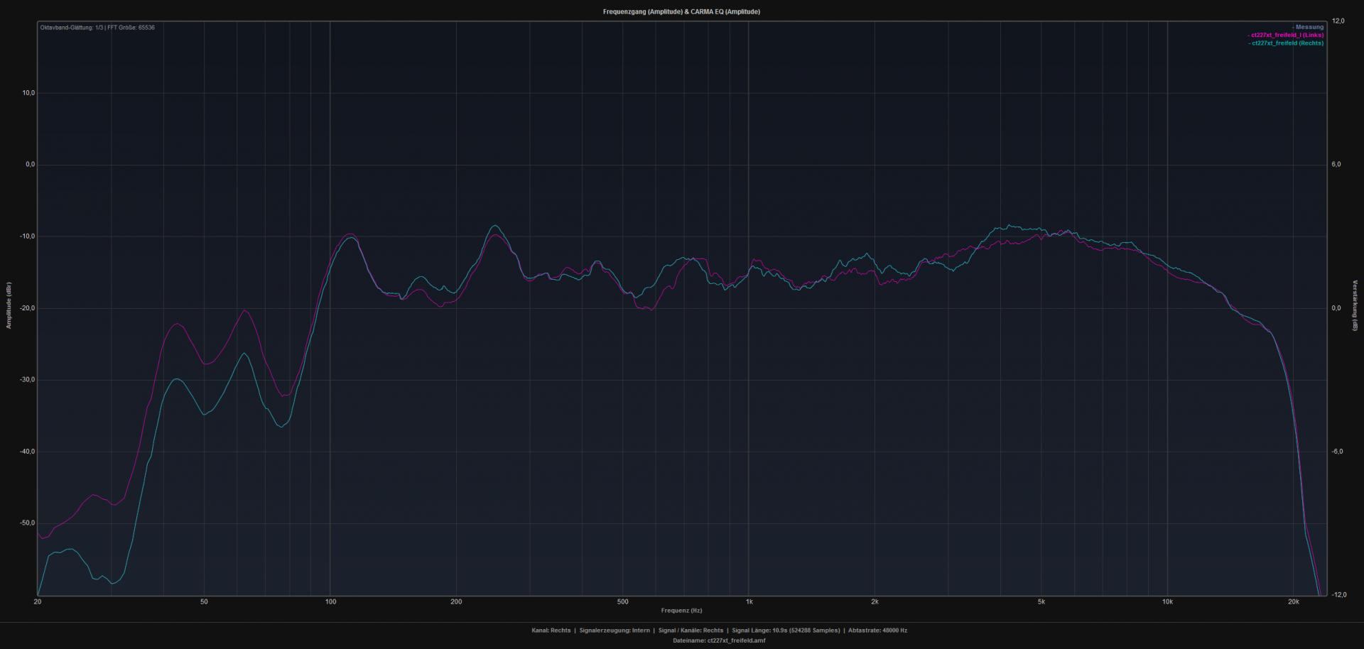

So, nochmal beide Messungen. Das linke Chasis habe ich vom Heißkleber befreien müssen (auch in der Sicke), rechts war da nichts (außer Öffnungen geschlossen).
Lustigerweise sieht die linke Box, die eigentlich schlimmer dran war, besser aus.
Der Peak könnte von einer Resonanz durchs einkleben kommen - ist also natürlich alles jetzt mit Vorsicht zu genießen.
€: Kann es sein, dass einfach beide TT hinüber sind? Wobei mich die Überhöhung bei 5kHz in beiden Räumen. Wärs nur bei einer Messung, hätt ichs ja auf den Raum geschoben. Aber im kleineren ists auch?
€²: Ok, war bei der Vento auch vorhanden: http://www.hardwareluxx.de/community/f62/hifi-heimkino-selbstbau-872747-146.html#post23894317
Und die sollte das nicht haben: http://www.hifi-forum.de/bild/vento-890-frequenzgang_283576.html
Ist also wohl ein Messfehler.

Ergänzung zu "Wer misst, misst misst": wir brauchen Vorhänge :d Der Bereich um 5kHz gehört besser bedämpft.
