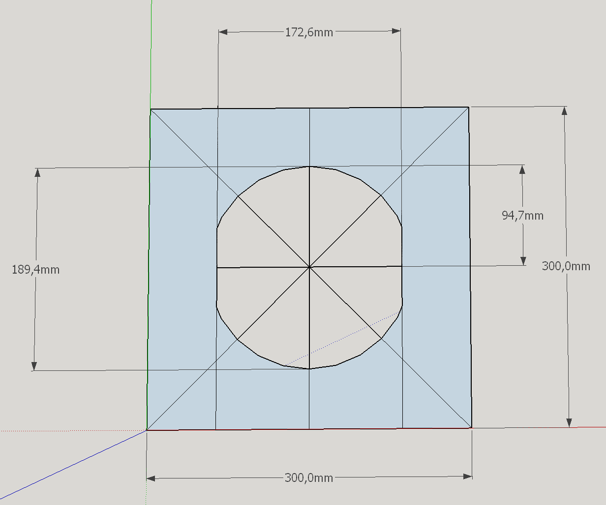

Dann bau ich schon mal die Schablone für die unrunden Teufel Chassis ;)
Die Maße sind für eine 17mm Kopierhülse mit einem 8mm Fräser ;) Dementsprechend im Radius 4,5mm zu viel.
Einen Bündigfräser mit Anlaufring oben und unten hast du ja nicht zufällig, oder? Den würde ich persönlich nämlich bevorzugen.

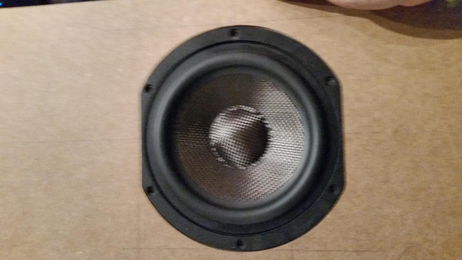

Chassis sitzt und hat ein bisschen Luft ;)
