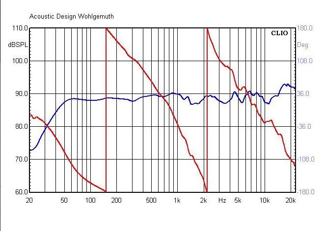

Wie würdest du das interpretieren?
Als die Freifeldmessung(und weil ADW dabei steht, die Freifeldmessung der SB240)?
Wobei ich nicht weiß, für was die roten Linien da sind. Was für mich ein bisschen gegen Freifeld spricht ist der steigende Hochton, weil der idealerweise fallen sollte glaube ich. Aber so gut kenne ich mich dann da auch wieder nicht aus...
EDIT: Oder die Messungen sind zusammengefügt, dann könnten es auch Nahfeldmessungen sein(vor allem beim Bass).
Was die roten Linien sind sieht man wenn man auf die zweite/rechte y-Achse schaut. Wie der Frequenzgang aussehen "sollte" und tut sind sowieso 2 Paar Schuhe :d
Von Bass "fehlt nach unten" kann bei dem Frequenzgang auf oaudio aber keine Rede sein, messtechnisch ist da mehr da!

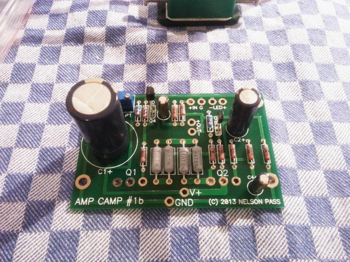

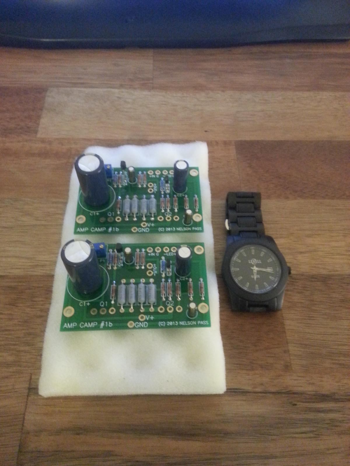

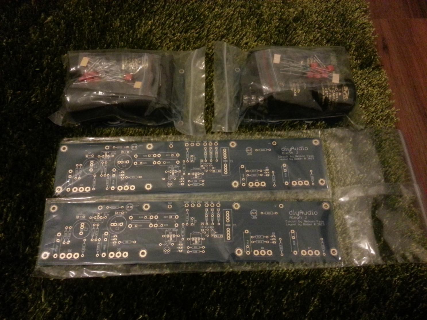

Zählen auch DIY Verstärker zu Hifi & Heimkino Selbstbau? :)
Bin gerade dabei meine ersten Amps zu bauen. Angefangen hat das mit einer Empfehlung eines Freundes zu den DIY Pass Amps von Nelson Pass, anscheinend die Class A Verstärkerlegende.
Hab mir den Amp Camp Amp bestellt für den Einstieg und habe nun mittlerweile Platinen für den Alehp J da inkl. Netzteilplatinen und die Platinen für den Pass F5 sind auf dem Weg zu mir :banana:
Gehäusedesign steht noch nicht zu 100% fest. Ein Freund wird mir die aus Holz und Alu fertigen mit seiner CNC.
