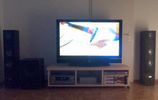

schöner woofer....hab den gleichen....meinst du ich soll das gitterlein auch wegnehmen?? hab zwar noch nichts störendes wahrgenommen aber wen dus sagst!;)
sorry pic is mit handycam aufgenommen....tür hinnter der glotze ist verschlossen, auf der anderen seite is ein grosser schrank davor.....kann also nichts passieren;)
