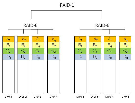

Bei einem Raid61 geht das sehr schnell... Ich richte auf einem RAID mit 30 Platten dann 3xRAID61 ein. Und habe dann noch 6 Hot-Spare Platten. Wovon aber 3 nicht eingesteckt sind... So habe ich dann 3 RAID 61 Volumes auf einem NAS.
Aber wie gesagt, das ist ein RAID für 1500 Mitarbeiter und Datensicherheit ist wichtiger als Kosten.

Dann richtet ihrt alle euere Raids falsch ein...
und was hat das mit der Rebuildzeit zu tun?
