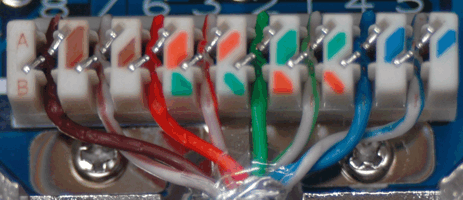

Also ich kenne das so, man isoliert das Verlegekabel ab und die "Lanes" und dann werden die auf den "Anschluss" in der Dose gelegt und mit ner Zange reingedrückt und oben gekürzt =)
War wie gesagt schon vor nen paar Jahren als ich das gemacht habe, vllt hat sich ja da schon einiges geändert.
Das was du meinst, sinder LSA Plus Dosen, bzw. Panels.
Die gibts auch noch, sehen so aus:
attachment.php

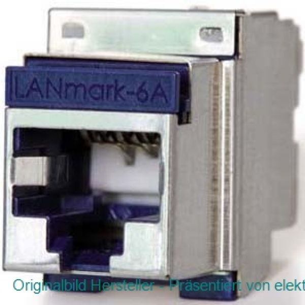

Besser sind die Modulke in Snap In bauweise, allerdings habe ich dafür kein vernünftiges Bild gefunden.
Nur von einem Modul:
attachment.php
Dafür bvraucht man kein Werkzeug, die werden nur passend abgeschnitten und dann mit solchen beigefügten Hebeln geklemmt.
