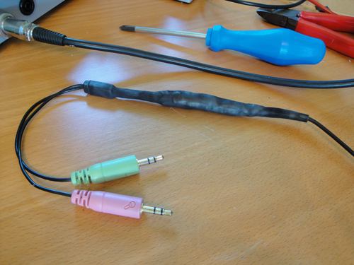

Gestern hat es sich gerächt das ich ständig über mein Kabel rolle...
Gefühlte 1000mal gings gut, aber gestern war dann doch schluss...
Möchte mir aber kein neues kaufen da ich grade auf was anderes hinspare, und daher kein Geld fürn Headset drin ist.
Habe hier eine vielversprechende Anleitung gefunden, leider ohne Bilder, und daher versteh ich das auch nicht ganz.
Die Skizze kommt mir auch spanisch vor^^
Kann mir da vielleicht jemand helfen? Hab hier auchmal ein Foto des Unglücks...

Die Skizze soll nur darstellen, daß man die Litzen nicht alle an der gleichen Stelle lötet, sondern eben ein wenig versetzt.
Aber wie dort schon beschrieben, Du kannst nur versuchen das Kabel zu reparieren, kaputt isses eh schon! :d
Also, Litzen freilegen und wieder miteinander verlöten, testen und isolieren.

hab mein sennheiser PC165 damals auch selbst gelötet und hat problemlos funktioniert. du benötigst jedoch ein lötkolben mit dünner spitze, lötzinn mit kleinem querschnitt und etwas gefühl in den fingern. zumindest wenn es sauber werden^^

War grade beim Kumpel, der hat ne Lötstation, und endgegen allen Erwartungen haben wirs echt geschafft...
Leider hatten wir kein kleinen Schrumpfschlauch, daher nicht besonders elegant, aber es Funktioniert, und das Ende hängt eh dauerhaft hinterm Rechner...also was solls...
attachment.php
Hätte echt nicht gedacht das das so reibungslos funktioniert, obwohl die Adern so winzig sind...

ich hatte damals garkein schrumpfschlauch oder isolierband zur verfügung und auch keine lust deswegen welchen zu kaufen, hab die bearbeitete stelle des kabels einfach in kleber getränkt. das aussehen ist zweitrangig solange es hält^^
