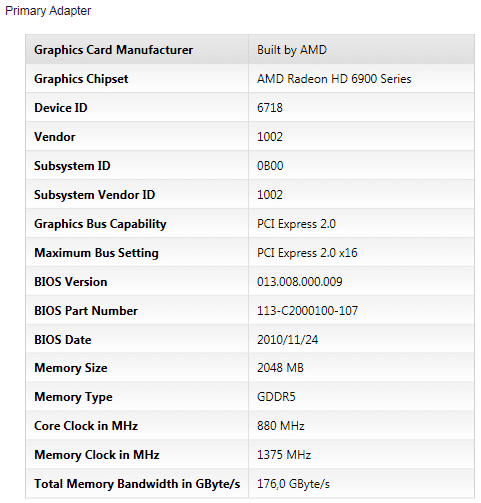

Was ist es den genau für eine Karte?
laut Catalyst Control Center, Information, Hardware:
AMD Radeon HD 6900 Series
(der rest ist im Anhang)
