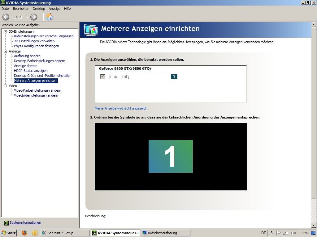

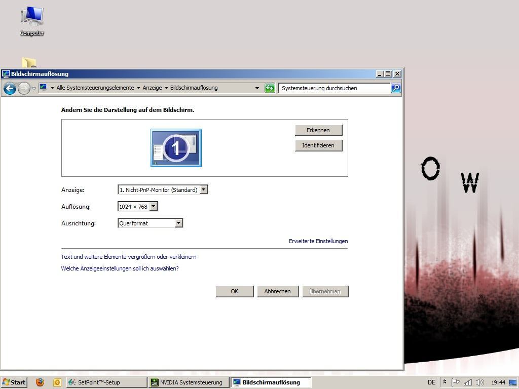

So, mal wieder ein Update (falls jemand mal das Gleiche Problem hat wie ich)
Älterer Treiber brachte keine Verbesserung :/ Werd mich am WE wohl mal dransetzen unds Sys neu aufsetzen, bin mit meinem Latein am Ende. Mein Gefühl sagt mir ja der Chipsatz Treiber spackt, aber obs das is? Keine Ahnung..
Hab nun auch mal die beiden Screens angehängt.

neuaufsetzen des rechner brachte auch nichts...
bin überfragt... das einzige, was ich mich noch vorstellen könnte, wäre dass es am kabel liegt (wobwohl ich mir das eig unschwer vorstellen kann, weil bei tv only gehts ja einwandfrei..) oder schlicht und einfach die graka was weg hat..
