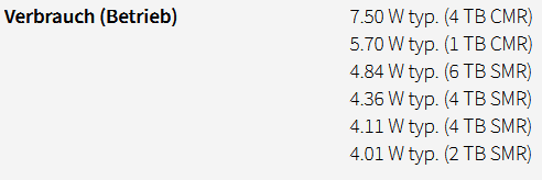

Die 2 TB S300 habe ich mir wissentlich als SMR-Platte gekauft, weil die eine sehr niedrige Leerlaufleistungsaufnahme hat, ausschließlich für Backups dienen sollte und bis auf die 1-2 h am Tagesende nur vor sich rumdödelt. Man hört auch sehr schön, wie sie nach einem Backup noch eine ganze Zeit rumknuspert und sich sortiert.
