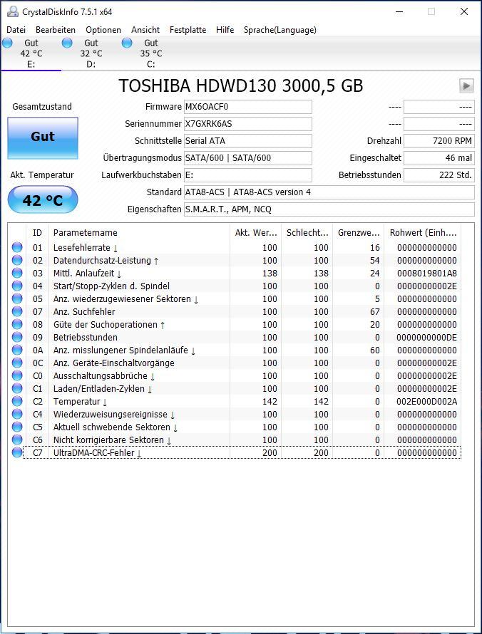

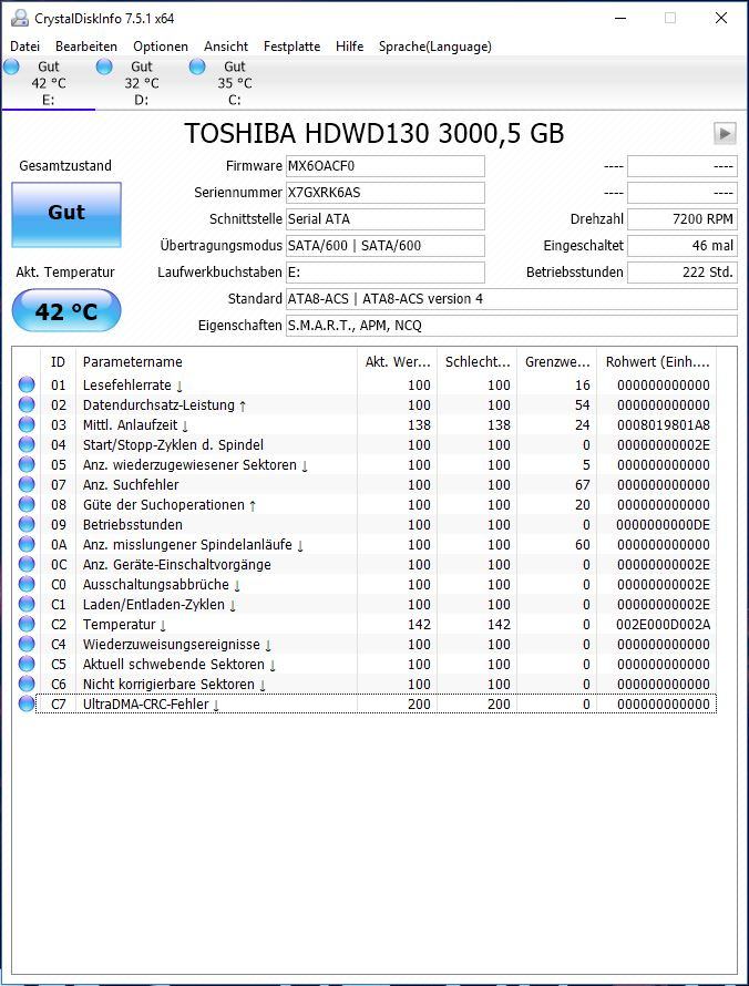

Ich kopiere mal den Text des Mitglieds Holt hier rein:
Poste doch bitte noch einmal den Screenshot von CrystalDiskInfo, ziehe aber bitte das Fenster soweit auf, dass alle Attribute und auch die Rohwerte vollständig sichtbar sind, also keine Scrollbalken mehr erscheinen! Bitte machen den Screenshot aus Windows und nicht mit einer Kamera vom Bildschirm und nur den Screen von CrystalDiskInfo, mit Alt+Druck erzeugt Windows einen Screenshot des aktiven Fensters in der Zwischenablage.
Wie sieht die restliche Hardware aus? Hast Du schon mal das SATA-Datenkabel und/oder den SATA-Port auf dem Mainboard getauscht?
Schau in dem Crystal Disk Info Bericht schon mal nach Ultra DMA CRC-Fehlern, worauf Eye-Q wahrscheinlich hinaus will.

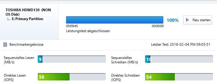

Benche mal mit CrystalDiskMark und vergiss nicht, dass HDDs auf den äußeren Spuren mehr Sektoren pro Spur haben als auf den inneren, daher liegt dort die Transferraten auch etwa doppelt so hoch und wenn dann noch eine Fragmentierung der Testdatei hinzukommt, fällt die Transferrate noch geringer aus. Mit Filesystembasierten Benchmarks kann man daher HDD nur sinnvoll benchen wenn sie noch leer sind und eine große Partition drauf ist die frisch formatiert wurde.
Hatte/Habe ähnliches Problem mit einer alten WD Platte. Bei mir steht im Geräte Manager bei der Festplatte unter Ereignisse "nicht migriert". Ob es daran liegt, bei dir auch der Fall?

- - - Updated - - -
@REDFROG Nope hab ich dort nicht stehen
Die Werte sind in Ordnung, aber vergiss nicht das es bei einem Benchmark der auf dem Filesystem basiert, also auch dem in dem Magican (vergiss den Benchmark in dem Tool, es taugt sowieso nur für FW Updates) und CrystalDiskMark eben davon abhängt wo die Testdatei auf der Platte landet und wenn diese nicht mehr leer ist, kann man das kaum sicher sagen. Tendenziell landet sie auf den weiter innen liegenden, also langsameren Spuren je voller die Platte ist, aber wenn eine Datei gelöscht wurde die auf den äußeren Spuren liegt, kann sie auch dort landen und wenn viel geschrieben und gelöscht wurde, steigt die Wahrscheinlichkeit das sie auch noch fragmentiert wird und die Ergebnisse dann noch schlechter sind.
Ja nu, das hilft mir bei meinem Problem nicht weiter.
Es muss doch eine Lösung geben, warum die Platte nur so langsam liest
Verstehst Du es nicht oder willst Du es nicht verstehen? Diese Benchmark misst die realen Transferraten der jeweiligen Testdatei und die hängt eben davon ab wo diese Datei auf der Platte liegt, wenn sie fragmentiert ist, kann sie auch sehr gering ausfallen. Wie voll ist die Platte? Man kann mit dem File Bench Tool (Quelle) ermitteln wie schnell die jeweilige Dateien auf der Platte gelesen werden können und dann wirst Du sehen, dass die eben unterschiedlich hoch ist, was bei HDDs eben daran liegt wo die Dateien stehen und wie stark sie ggf. fragmentiert sind.
