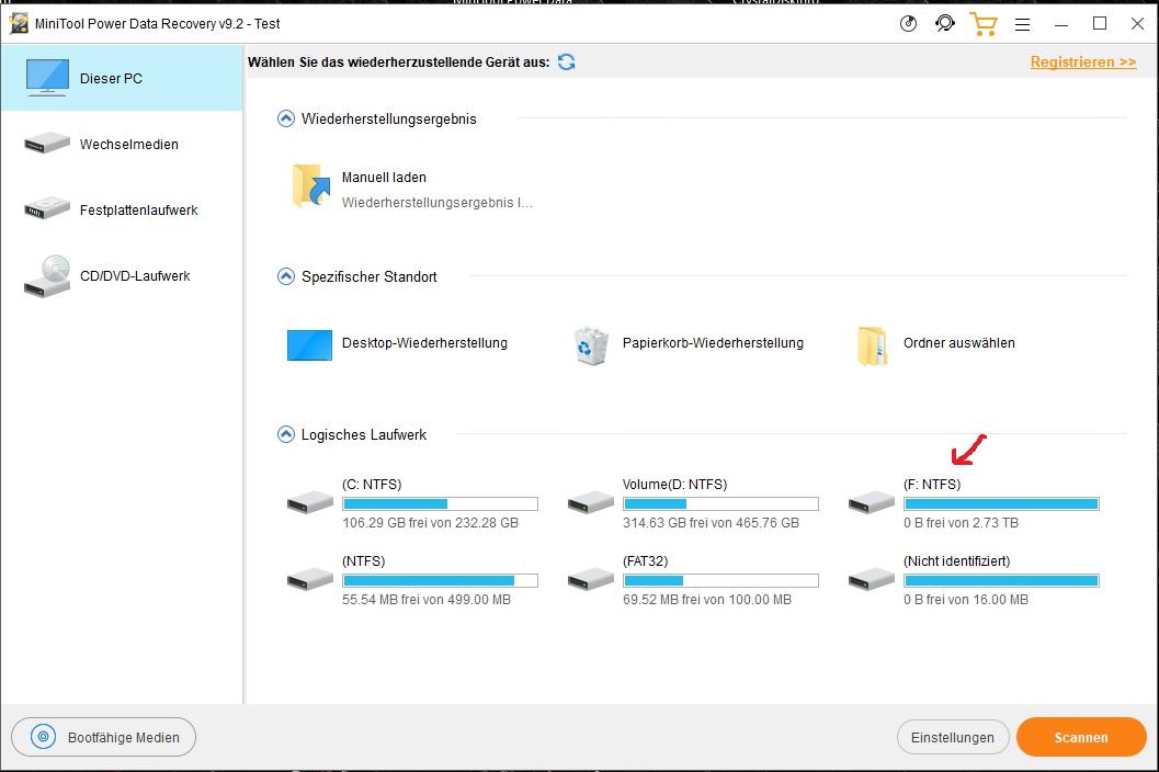

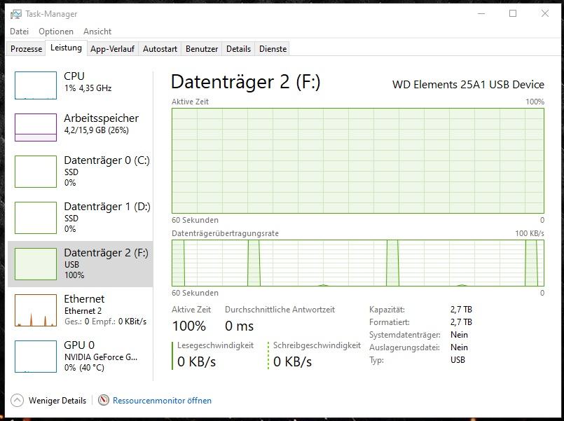

Schon mal danke für die Antworten! Habe die Platte schon an mehreren PCs ausprobiert, immer das gleiche.
Ich habe CrystalDiskInfo und dort wird mir die Platte komischerweise nicht angezeigt. Nur meine beiden internen SSD's.
In diversen Recovery-Programmen wird sie jedoch auch erkannt. Habe mal ein paart Screens angehängt!
Vielen Dank
Und beste Grüße
Jannis

- Nutze nicht die USB-Schnittstellen an der Frontblende sondern ausschließlich die hinten am Mainboard z.B. die blauen Schnittstellen (SS). Hast du das getan wechsel die Schnittstelle einmal.
- Schau auch mal in der Datenträgerverwaltung ob die Festplatte ordnungsgemäß initialisiert wurde. Wechsel ggf. den Laufwerksbuchstaben.
- Tausch auch mal das USB-Kabel gegen ein anderes aus.
Vor allen würde ich empfehlen nicht auf deen Explorer zu vertrauen, sondern zu schauen was HWInfo64 unter Sensors als Schreibrate anzeigt, denn der Explorer puffert ins sonst ungenutzten RAM und wenn das weniger wird, etwa weil ein Programm odr Service mehr RAM braucht, dann zeigt er gerne mal 0 kb/s an, weil die Anzeige auf der Lesegeschwindigkeit beruht. Deshalb scheinen die Kopiervorgänge oft fertigt zu sein, aber trotzdem nicht enden zu wollen, eben weil dann nur noch aus dem Puffer geschrieben aber nichts mehr gelesen wird.
