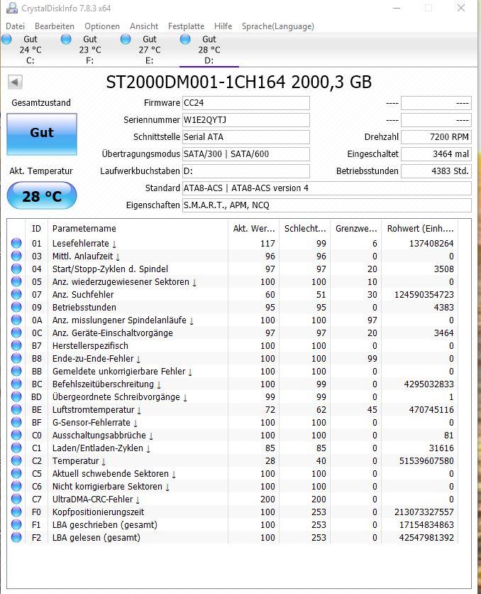

Hi, da ich einfach nix handfestes diesbezüglich finde...
EInfache Frage.. ;)
Ist die Platte im Eimer?
Die Lesefehlerrate is doch krass oder?

Stell mal die Rohwerte bei Crystaldiskinfo von dezimal auf hexadezimal um.
Sollten dann die ersten 4 Stellen auf 0 stehen, dann hat die HDD keine Lesefehler.
Die anderen Stellen zählen bei jedem korrekten Lesezugriff hoch.
Bei Seagate sind die Rohwerte der Attribute Seek Error Rate, Raw Read Error Rate und Hardware ECC Recovered nicht einfache Zählerstände der Fehler, sondern enthalten die Fehlerzähler nur in den 2 höchsten Bytes (die linken 4 Stellen bei hexadezimaler Anzeige der Rohwert in CrystalDiskInfo) und die rechten 8 Stellen (4 Byte) sind der Zähler der Vorgänge dar. Die Ermittlung der Aktuellen Werte funktioniert mehr oder weniger für diese Attribute nach dieser Formel für die Suchfehler:

Alles klar, wie Du sieht wenn Du Dir die Rohwerte hexadezimal anzeigen lässt, gibt es keinen einzigen Lesefehler und der Wert steigt mit jedem neuen Lesevorgang, was auch normal ist. Auch sonst sind die Werte in Ordnung, der eine High-Fly Write ist kein Grund zur Sorge. Beachte aber das jede Hardware auch jederzeit mal ohne Vorwarnung ausfallen kann, auch eine HDD und daher muss man von allen wichtigen Daten immer ordentliche Backups haben, wenn man diese nicht verlieren möchte. Zumal ja nicht nur Hardwareausfälle eine Gefahr für die Daten darstellen, es gibt ja auch noch genug andere Gründe warum man seine Daten verlieren könnte.
