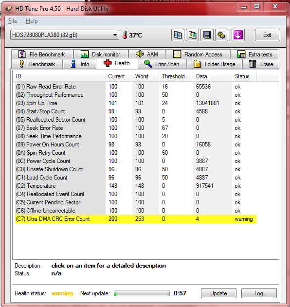

Habe eben mal HD Tune Pro installiert, und das hier wird angezeigt. Gibt es auch von Seagate ein Programm zum Testen ?? Die kleine ist eine Hitachi und schon etwas älter, und die Seagate werde ich morgen mal nach schauen, wegen dem alter. Aber bei meinem Glück, weiß einer was der Fehler bedeutet ??

C7 bedeutet meist Probleme mit dem Kabel oder den Steckverbindungen.
Check beides bzw. tausch gegebenenfalls das Kabel und guck ob der Wert weiterhin steigt.
Werde ich mal versuchen, muß mir aber erst welche besorgen. Gibt es bei den SATA Datenkabel auch verschiedene Qualitätsstufen ??

@qwert
Bedenke, dass diese Warnungen nicht mehr weg gehen werden, da es sich dabei um einen Zähler handelt, der nicht mehr zurückgesetzt wird. Daher kann es auch sein, dass das keine aktuellen Fehler sind sondern schon lange zurückliegen.

Kann es sein, dass du die Hitachi als exteren Festplatte benutzt oder mal benutzt hast?
Die Hitachi war mal bis vor kurzem meine OS HDD, bis ich sie durch eine SSD PHOENIX PRO FM-25S2S-120 GB P2 ersetzt habe. Die Hitachi habe ich jetzt als normale HDD mit im System eingebunden. Aber Windows 7 ist auf der SSD genau so langsam wie es auf der Hitachi früher war. Habe ja beim Windows Installieren im Bios AHCI aktviert, und seit dem startet Windows 7 von beiden Platten gleich. Nur der Rest startet schneller z.b. Corel Draw X5. Wollte AHCI auch schon wieder deaktiviern.

@H5N1 Virus
Ich zitiere mich mal selbst:
Beobachte eine Zeit lang, ob der Data-Wert dieses Smart-Attributes weiter ansteigt. Wenn nicht, brauchst du dir keine weiteren Gedanken zu machen.
Unabhängig davon, ob die Festplatten defekt sind oder nicht, solltest du eine Datensicherung natürlich immer haben.

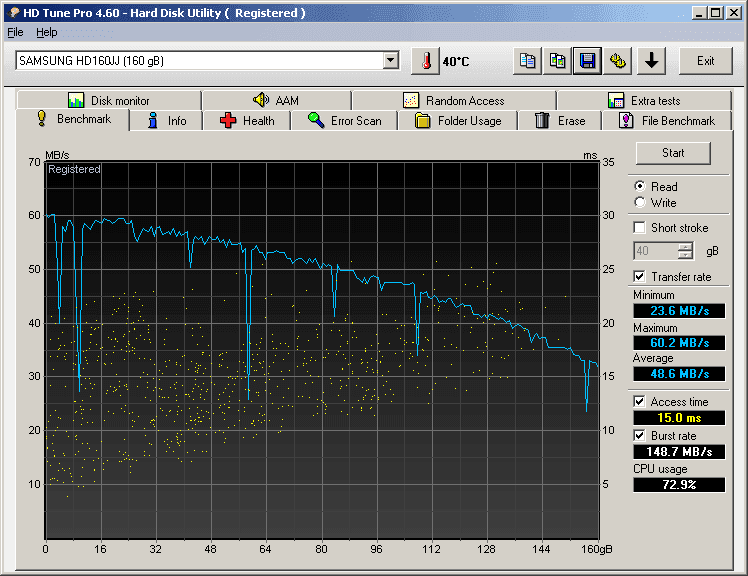

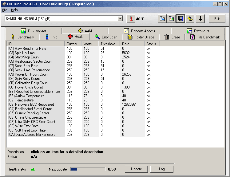

Das meine Platte extrem langsam ist und lange Aussetzer hat merkt man deutlich, aber was lässt sich an den Werten hier erkennen?

@Korbus
... dass die Platte, laut den Smart-Werten, in 1A Zustand ist. Sofern auf der Platte das Betriebssystem installiert ist, sind die Einbrüche beim Benchmark normal.
