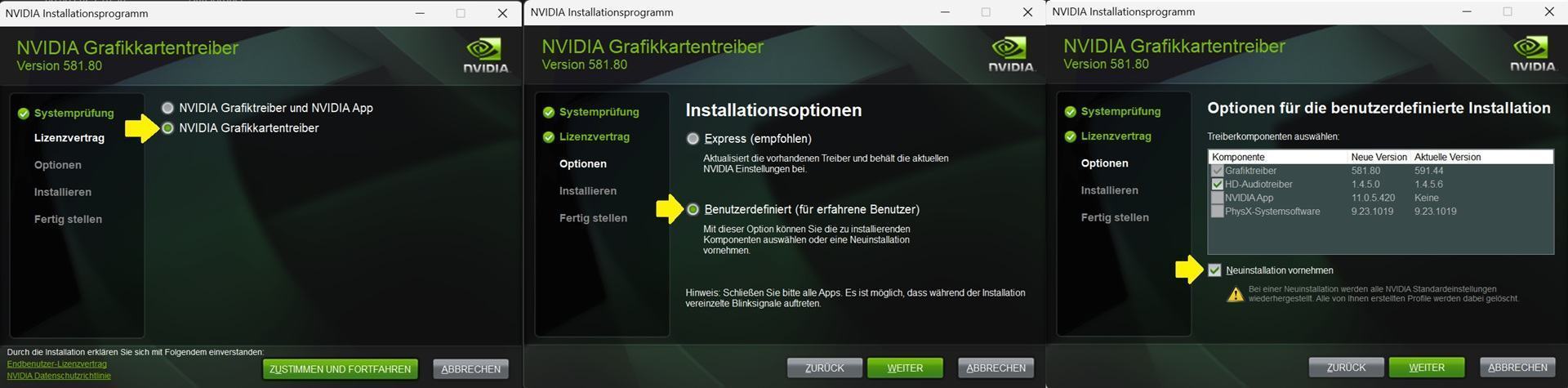

Das könnte ein Nvidia Grafiktreiber Problem sein, wenn deine RTX 5080 FE Grafikkarte mit dem vorherigen Nvidia Grafiktreiber keine Probleme hatte.
Das ist bei meiner PNY RTX 4080 XLR8 Gaming Verto Epic-X RGB OC das gleiche Problem, bei mir funktionieren auch einige Nvidia Grafiktreiber nicht bzw. führen bei einigen Games oder auch schon im Windows Leerlauf zum Absturz.
Bei mir läuft im Moment Nvidia Grafiktreiber Version 610.88 vom 28. Juli 2026 ohne Probleme:
https://www.nvidia.com/de-de/drivers/details/274389/
Den vorherigen Nvidia Grafiktreiber installieren oder Version 610.88 testen, am besten mit Haken bei Neuinstallation vornehmen, wie im Bild unten zu sehen.
Hilfreich könnte es vielleicht auch sein den Treiber zuerst einmal mit "Display Driver Uninstaller" (DDU) vollständig und sauber im abgesicherten Modus zu deinstallieren und dann eine Neuinstallation des Treibers vorzunehmen.
Ich hatte vor einiger Zeit mal das Problem das alter und neuer Treiber sich irgendwie ins Gehege kamen.
