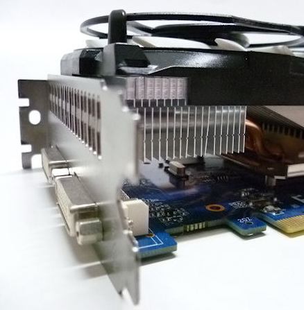

Das kann doch normalerweise nicht sein oder? Kannst du mal die Heatpipes anfassen ob da überhaupt was ankommt? bei 77° müssten sie ordentlich heiß sein.
Wieso sollte das nicht sein können?
Ihr solltet euch mal von dem Irrglauben verabschieden, der TR-VRM sei der Wunderspawakühler schlechthin. Natürlich wird der Kühler an den Finnen brütend heiß. Das habe ich schon längst überprüft. Oder was glaubst du war meine erste Vermutung, als ich damals beim furmarken des TR-VRM nur dieses marginale Temperaturminus zum davor verschraubten VRM-Kühler des MK-13 enttäuscht feststellen durfte. ;)
Er ist besser, unbestritten - aber kein Hypekühler und der VRM-Kühler des MK-13 ist definitiv besser als ihr denkt. Ist halt so, 25€ zum Fenster raus geworfen. :)

Wenn sie aber brütend heiß werden, glaube da wirkt dann ein 80mm Lüfter direkt wahre wunder, meine jetzt nicht nur ein Lüftchen oder Luftzug.
Oh man, anch 10 min war der GPU Kern auf 64°C und die Spawas bei 65-68°C...gut, dass ich den test so nicht mit dem Musashi gemacht habe...die GPU temps wären doch einiges höher ausgefalleb als die 71°C...
Irgendwie deprimierend...jetzt kann ich keinen Vergleichsteast mehr machen...
Eigentlich sollte es schon wahre Wunder wirken, daß der Kühler direkt vor dem 140er T.B.Apollish des Genesis sitzt. Meinst du nicht. ;) ..ich erwarte da keine weiteren "Wunder".
nur mal zum Vergleich: Den MK-13 VRM habe ich bei 960/1200MHz 1,2V. VDDC nicht über 92° bekommen, beim Musashi inkl. deren VRM-Disasterrippchen habe ich den Test meiner Graka zuliebe nach knappen 2min. und 122° VDDC abgebrochen. Die vom AC sind übrigens baugleich und dementsprechend für die Tonne. ;)
edit @ rockB4R^: Die GPU-Temps des Musashi gehen eigentlich. Zumindest sind die besser als mit der Stockturbine. Aber jetzt stell dir mal vor, du hast eine Karte mit digitalen SpaWas der die VDDC-Tempauslesung fehlt, montierst darauf den Musashi inkl. derer Spawakühlerchen und furmarkst ordentlich übertaktet drauf los. Freust dich, daß die GPU-Temps immer unter 100° liegen und gibst immer weiter ordentlich was auf die Voltage. Prost Mahlzeit, gelle. :fresse:

Der Kühler sitzt knapp 2cm. davor und das sollte schon langen um Abwärme von diesen abzusaugen. Was versprichst du dir eigentlich für "Wunder" von so einen popeligen 80er Raudaumacher. Außerdem wird der TR-VRM ja immer für seine Abwärmeleistung in Passivbauweise gelobt. Wenn ich da nun noch aktiv nachhelfen soll heißt das ja im Umkehrschluß nur, daß der ja noch schwächer ist wie vermutet. ;)
Da will ich dir das mal erklären:d
Eine Heatpipes funktioniert im wesentlichen... :dscherz, wenn du Zb. die Heatpipes von der Grafikkarte anfasst und die Lüfter aufdrehst, sodass die Luft auch abgeführt werden kann, werden auch gleichzeitig die Heatpipes kühler richtig? So, wenn deine Heatpipes von dem VRM R5 richtig heiß werden, wird da auch nicht oder nur wenig Hitze abtransportiert, was bei einem vor-geschraubtem 80mm Lüfter der die Luft auch nur dahin bläst wo sie gebraucht wird der Fall ist, was nützt dir ein 140mm lüfter mit einem Durchsatz von 77.13m³/h wo nur 5m³/h bei dem Kühler ankommen.
Edit:
Sehe gerade dein Bild, zum einen Sehr geil:love:, zum anderen ist das nur ein hauch was der Apollish da wegzieht, leg da mal einen 80mm Lüfter drauf und du wirst sehen das die Temperatur zurückgeht.
Ja, und wenn das dann auch nicht den gewünschten Erfolg (deinerseits, ich weiß ja schon was das Ergebniss ist) bringt, schiebst es als nächstes darauf, daß die Graka zusammen mit den Rest in einen Gehäuse sitzt und daher der TR sich nicht "entfalten" kann. :fresse2:
Nö, das die Luft nicht richtig entweichen kann, da ja dein Apollish direkt unten drunter sitzt.:d Glaube aber schon das es eine menge ausmacht, ist das normal das die Heatpipes so eingedellt sind beim TR-VRM.
Ich hab das gestern nochmal nachgeschaut, die linke Pipe scheint in der Biegung tatsächlich etwas eingedrückt zu sein wenn man das mal mit ergoogelten Produktfotos des Kühlers vergleicht. Tolle Sache, scheint wohl mal wieder nicht so sauber von TR gefertigt zu sein. Hatte da schon damals das gleiche Problem mit den IFX-14 von TR. :shake:
Zur Sicherheit habe ich mir jetzt mal einen neuen R5 bestellt und wenn der anders ausschaut werden Fotos gemacht und der "geplättete" geht retoure. Den Schrott können die dann behalten. :rolleyes:
Danke dir für den Hinweis! ..deine 4 Augen scheinen sich im laufe des Threads doch noch verbessert zu haben, mir war das bisher gar nicht aufgefallen. :d
Ich hatte mich mal vor einiger zeit mit dem VRM R3 befasst, deswegen ist mir das durch meine Frisch geputzte Brille aufgefallen.:d
Ja, ist auch mal gut das du die geputzt hast, meine teure Fielmanbrille liegt auf der Arbeit in irgendeinen Firmen- oder Kundenwagen (keine Ahnung welchen), von daher ist's mir bisher nicht aufgefallen - den anderen, außer dir, aber auch nicht. :d
Schätze mal, der wird Freitag hier eintreffen (morgen ist ja Feiertag) und sollte der sich optisch unterscheiden wird der erstmal ausgiebig auf Funktion gebencht und dann mal schauen, ob sich an den Temps was zum positiven tut und mir vieleicht doch noch ein breites Lächeln zaubert. Der jetzt verbaute ist jedenfalls nicht der Bringer, wie du ja selbst schon sehen konntest.
