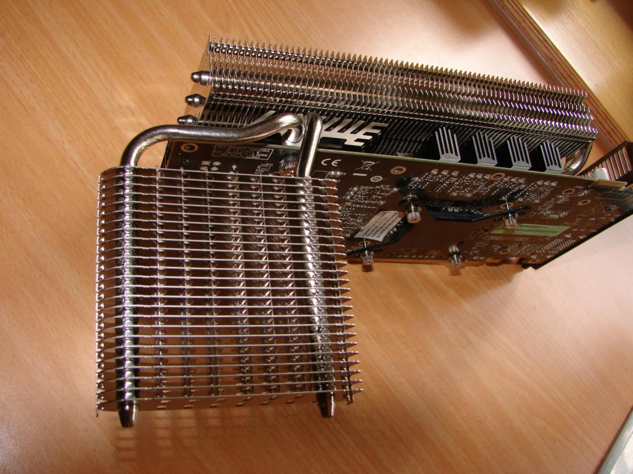

Geht das ganze mit einem Accelero S1 rev 2 oder einem Accelero S2 besser???
---------- Beitrag hinzugefügt um 21:35 ---------- Vorheriger Beitrag war um 21:26 ----------
Und Kühlt das Ding besser als ein Scythe Musashi???
---------- Beitrag hinzugefügt um 21:42 ---------- Vorheriger Beitrag war um 21:26 ----------
Kann man auch einen Internen 3Pin Grafikkartenlüfteranschluss anstecken an die Steuerung der 5850er??
Weil habe hier noch 3 Pin Lüfter rumliegen.
Der S1 ist besser als der S2, da mehr Heatpipes.
Ob der Musashi oder der S1 besser ist weiß ich nicht, die dürften sich aber nicht viel geben...
Ein 3 Pin Lüfter wird über einen 4 Pin PWM Anschluss halt nicht geregelt, deswegen kannst du ihn genauso gut gleich ans Mainboard/Netzteil anschließen, macht da keinen Unterschied.

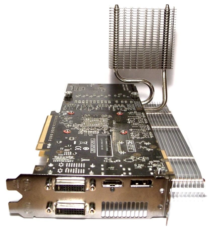

Mit normalen Lüftern blockiert die Graka ja dann fast 4Slots, oder seh ich das falsch??
Müssten 3 Slots sein die blockiert werden
Auf jeden Fall ziemlich hoch der Aufbau.....

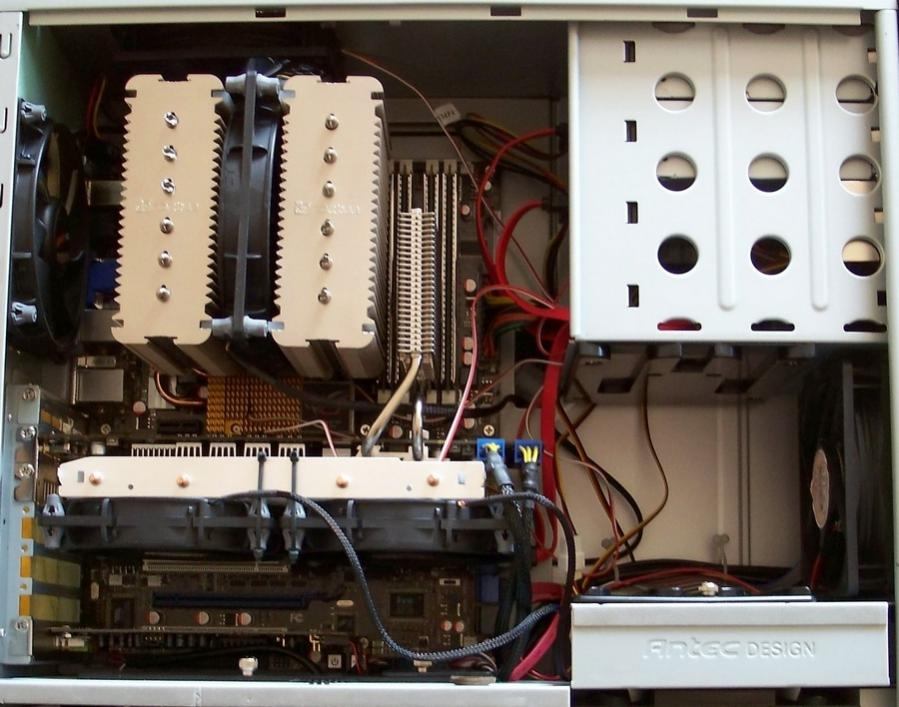

So,
habe jetzt alles verbaut. Der S1 passt super drauf ohne etwas anpassen zu müssen.
Der VRM 3 war dann doch nciht die richtige Wahl, hatte ihn mir anders vorgestellt, aber dank meines X58 Mainboards mit zwei voll bestückten PCIe Port kannte ich die Graka einbauen.
Die Temps sind echt super. Mit einen core takt von 900MHZ habe ich gerade mal 62° anliegen. Und die VRMs gehen nicht über 60°. Außer der VDDC1, der geht bis 78° hoch.
