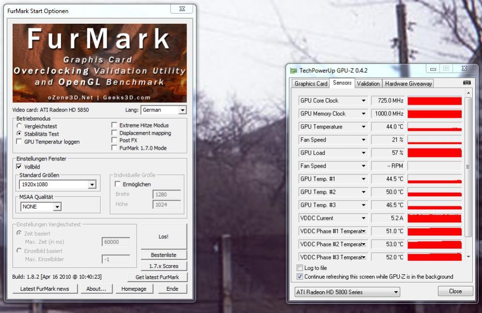

Hier mal ein Tempbericht nach 10 min FureMark.

Schöner Bericht. Ich habe den S1 mit 2x92mm NB. Diese laufen mit 75%.
nette Temps! Mit wieviel upm laufen die Lüfter ca.?

ImMo mit ca. 1200 U/min bei 1000/1200 MHz. Mit 725 sind die Temps noch niedriger.
