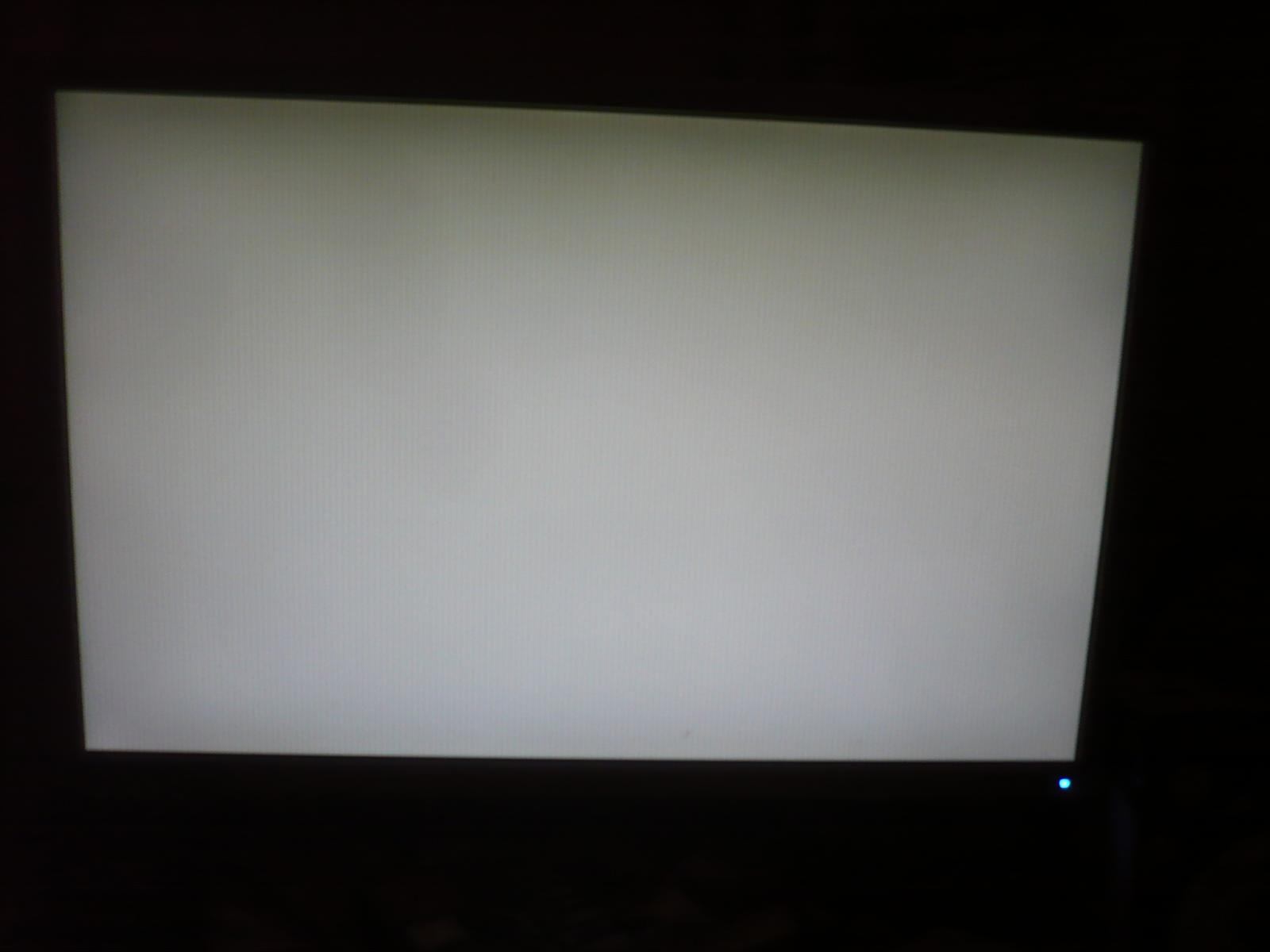

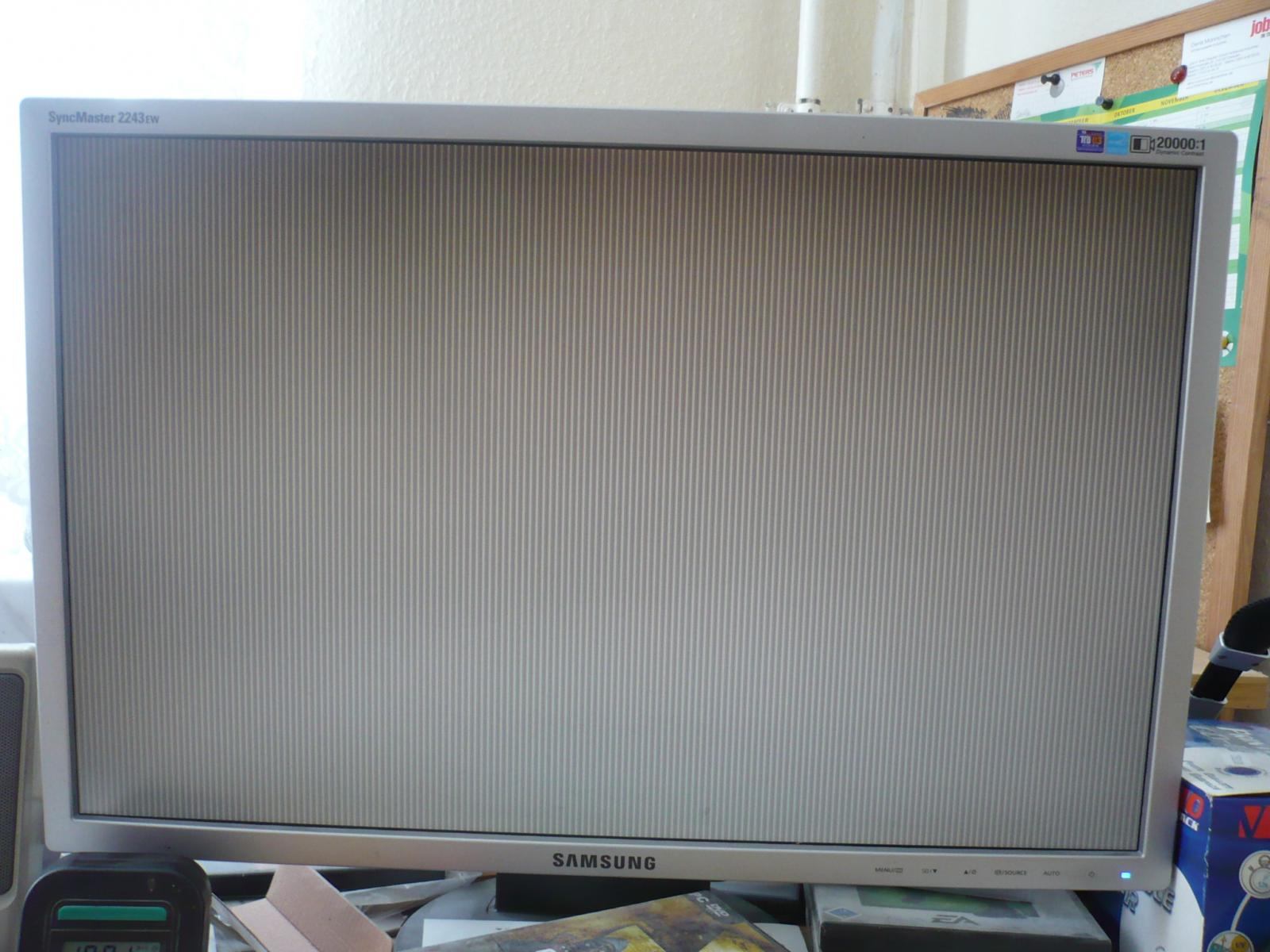

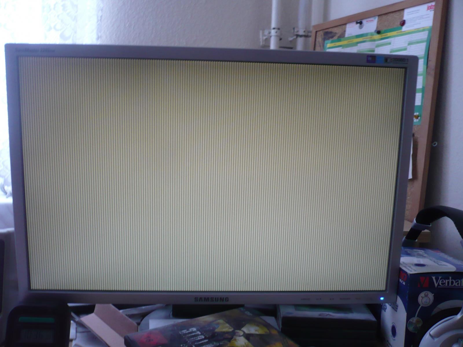

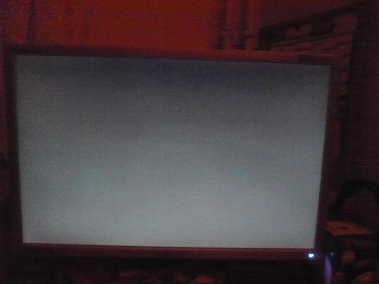

Hat eigentlich jemand mittlerweile ne Idee durch was die Abstürze zustande kommen, bei denen der komplette Bildschirm senkrecht gestreift ist?
Ich habe (mal Ausnahmsweise) nichts übertaktet.
Alles Standard.
Prime läuft durch.
Memtest sagt auch nichts.
Auf ATITool ist eh kein Verlass, das zeigt ja praktisch nie Artefakte.
Und mit Furmark gibts auch keine Probleme.
Naja, da ich zur Zeit nur BF2 und BFH Spiele irgendwann während des Spielens.
Mal zehn Tage lang gar nicht, mal drei mal am Abend.
Absolut nicht reproduzierbar.
Aber es liegt definitiv am Speicher. Vielleicht solltest du mal den Afterburner mit OSD laufen lassen und immer mal einen Blick auf den Speichertakt werfen. Es kann nämlich auch mit dem Runter- bzw. Hochtakten des Speichers von 3D zu 2D zu tun haben, das hatten wir hier auch schon mal. Vielleicht kannst du ja vor dem Streifenbild noch was erkennen, ob sich am Speichertakt was getan hat.

Also ohne Absturz konnte ich jetzt nichts aussergewöhnliches erkennen.
GPU Temp war bei 59°C, Lüfter bei 40%, GPU Takt bei 850MHz und MEM Takt bei 1200MHz.
Hoch oder runtergetaktet hat sich während des Spiels nichts, es kam aber auch (noch) nicht zu einem Absturz.

Edit hab nochn paar Pics von den letzten 24h hochgeladen.
Kein Teil meines Rechners ist in irgendeiner Weise übertaktet, ich bin echt kurz vorm verzweifeln (und ner HD 5850 kaufen ^^ ).

Mit welcher Methode würdet ihr eure Grafikkarte auf vollständige Funktionsfähigkeit testen?
Ich hab vielleicht jemanden ausm Bekanntenkreis der ne HD 5770 gebrauchen kann und das wäre schon unschön wenn meine Grafikkarte an den u.a. oben zu sehenden Ausfällen schuld ist.
Also, ich bin ja immer noch der Meinung, dass die Karte defekt ist. Jag die Karte doch mal durch OCCT. Das ist sehr fordernd und evtl. lässt sich der Fehler ja damit reproduzieren.
OK, für OCCT werd ich mir wohl mal bissl Zeit nehmen müssen.
Bei nem kurzen Test (nur 15 min) mit OCCT 3 hat die Karte so 75°C erreicht, aber keinen Fehler gebracht.
Schade das der Memtest für die Grafikkarte ausgegraut ist, ist wohl nur für NVIDIA Grafikkarten vorgesehen, den Grafikspeicher zu testen könnte gemäß vorangegangener Vermutungen die Lösung sein.
