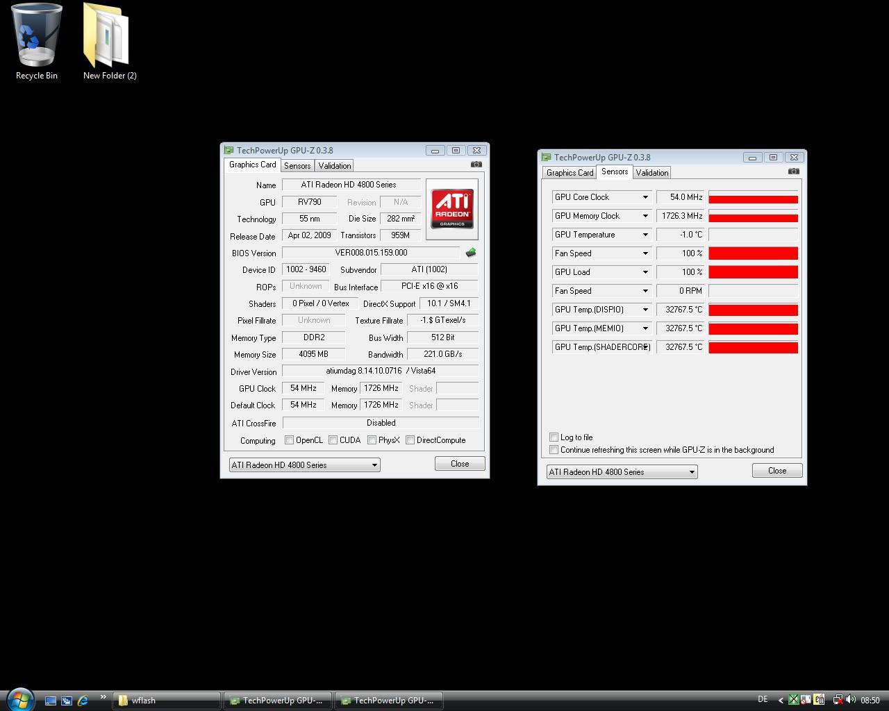

hmm mit dem Bios scheint alles in ordnung zu sein :confused:
Habe hier mal nen gpu-z screen:http://www.hardwareluxx.de/community/attachment.php?attachmentid=116285&stc=1&d=1267257504
Naja 32000C Core Temp halte ich für ein bischen viel^^ und generell ist da sehr viel sehr falsch
woran liegt sowas ??? bzw der Standart takt von 53mhz kann ja auch nicht sein, was wieder ans bios geht.
, Denn wenn ich das aktuelle fläcschen will sagt er mier es seie bereits aufgespielt
mhh wenn ich ein anderes nehme sagt ér ne fehlermeldung , soll woll sowas wie passt nicht heißen^^
