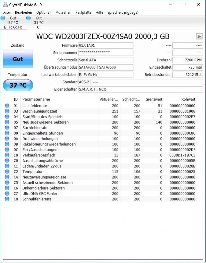

CDI.jpg Sieht für mich OK aus, schaut bitte drauf.

Die S.M.A.R.T. Attribute geben keine Hinweise auf Probleme.
Da schließen wir uns an - die Werte sehen gut aus...
