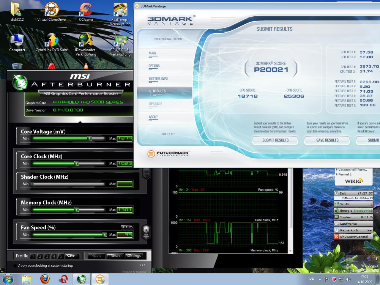

Meine Werte mit meiner Sapphire Radeon HD 5870 :wink:
