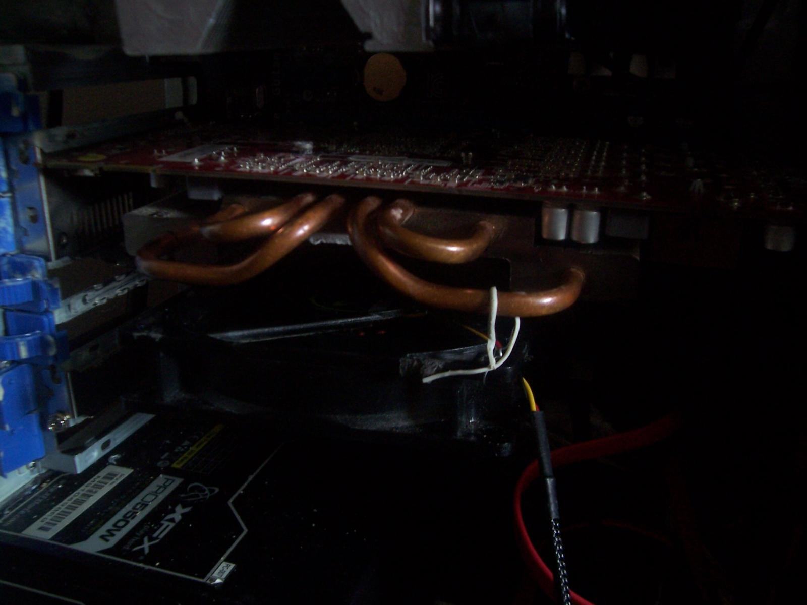

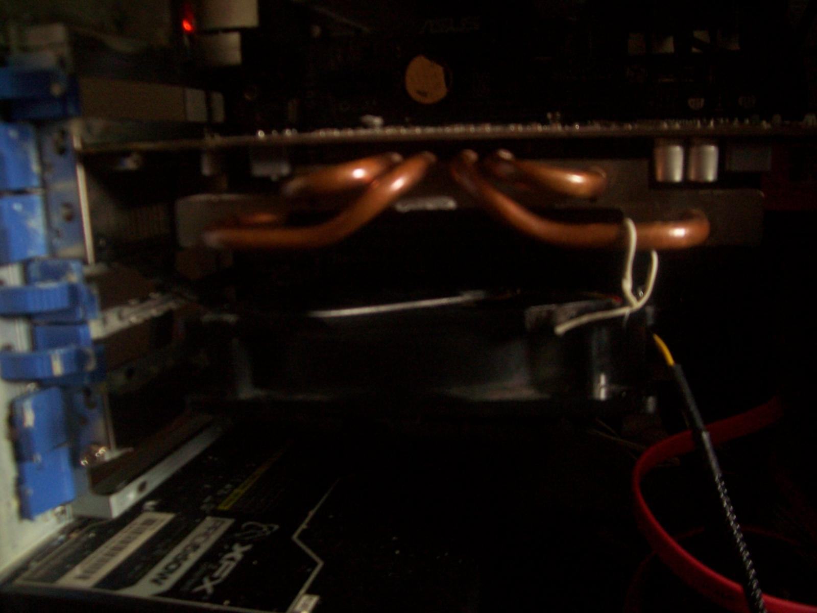

€: kannst Du mal Bilder Deines Umbaus posten
Hier mal Bilder vom Kühler der Grafikkarte ohne Plastikabdeckung und mit meinem Nanoxia 120 mm Lüfter.

ob der lüfter 2 cm von der Karte entfernt hängt oder direkt an der karte klebt machte bei den Temepraturtests rüberhaupt keine Unterschied. Wovon rede ich den sonst die ganze zeit, wenn ich sage dass die Temperaturen immer gleich sind, egal welche Drehzahl und position des Lüfters.

Das Teil kann man nicht festschrauben, sondern nur mit kabelbindern anbringen. Es gibt nämlich keine einlassungen für Lüfterschrauben bei diesem kühler. Ich habe außerdem provisorisch verschiedene Positionen durchprobiert, um zu testen ob sich die Temperatur verändert. Die Temperatur veränderte sich jedoch nicht wirklich.
Bläst er der Lüfter oder saugt er? Kann sein dass er verkehrt rum angebracht ist... Musst evtl eine Art Tunnel bauen der von der Größe her oben Platz für Lüfter hat und unten klein genug ist damit er voll auf den Kühler bläst!
der lüfter bläst natürlich in Richtung Grafikkartenkühler. Die idee mit dem tunnel ist nicht schlecht, muss ich tatsächlich mal ausprobieren. Ansonsten schließt er es jedoch aus, dass die Temperatur falsch abgelesen werden kann?

Also erstmal top Bilder. Man kann ja richtig viel erkennen.
So wie der Lüfter aktuell verbaut ist kann er garnicht richtig funktionieren. Also erstmal direkt damit auf die Karte.
Das du nochmal bei einer Karte die WLP erneuerst würde ich dir nicht empfehlen nach deinen letzten Versuchen. Häng erstmal den Lüfter direkt auf den Kühler. Da darf KEIN Abstand sein wenn es geht. Das sollte eigentlich locker reichen.
Lüfter ist btw. nicht gleich Lüfter Radi aber das haben wir dir ja schon 1000 mal versucht zu erklären. Du kannst schlecht sagen das der aktuelle besser ist wenn du nicht weiß was die alten Originalen für Specs hatte. Was ist das denn für ein Lüfter ?

Genau umgekehrt. Der Lüfter ist schon richtig herum wie man an den Kabeln auf der rechten Seite sehen kann ;)
wie oft soll ich den wiederholen dass ich unabhängig von der Drehzahl und von der Position des Lüfters immer die gleichen Temperaturen unter Last erhalte. Der Lüfter ist ein nanoxia Lüfter mit 1200 Umdrehungen, der gerade mit 9 volt arbeitet. Wenn er jedoch mit 12 Volt arbeitet, sind die Temperaturen ebenfalls identisch, selbst wenn der Lüfter direkt am Kühlkörper klebt.
Alter Schwede, zwischen Kühler und Lüfter sind doch min 2cm Platz oder nicht? Erkennt man nicht so richtig auf den Augenkrebsbildern, wenn ja, Lüfter DIREKT an den Kühler ran, wenn nein, Lüfter kacke :fresse:
