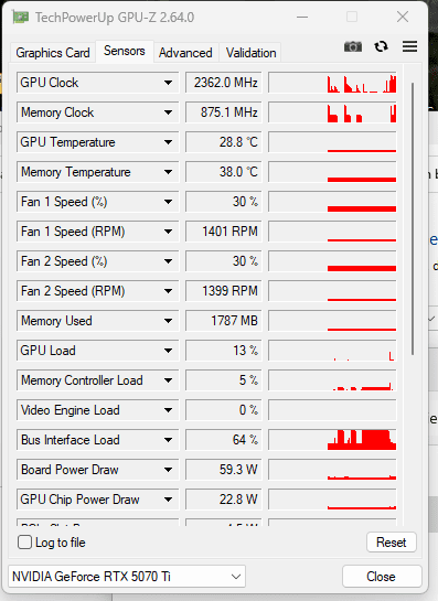

ich habe vor Kurzem eine INNO3D 5070 Ti erstanden und muss leider feststellen, dass der ZeroDB Modus _nicht_ funktioniert (bei einer Temperatur von unter 30°C!); die Lüfter laufen beständig mit mindestens 30%. Ich habe schon x-mal versucht die Treiber neu zu installieren (ohne installiertes Treiberpaket schalten sich die Lüfter übrigens tatsächlich ab), Tuningtools wie MSI Afterburner und Co. deininstalliert, BIOS aktualisiert (Gigabyte b550i Aorus Pro AX, falls relevant), den Powerconnector mehrfach abgezogen + wieder aufgesteckt und letztendlich die Karte in einem anderen PC eingebaut (gleiches Problem); nichts hat mir geholfen.
Kannst du ggf. eine Lösung in Petto nennen...?

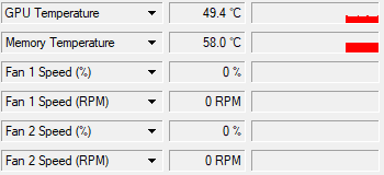

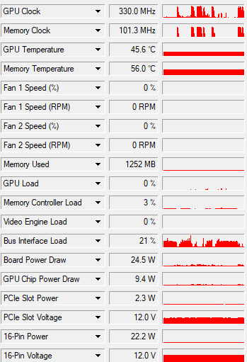

Also meine INNO3D RTX 5070Ti X3 macht die Lüfter aus wenn keine Last vorhanden (z.B. auf dem Desktop).

Ich werde noch wahnsinng, weil ich das Problem nicht finde - wie gesagt: vor der Treibinstallation stehen die Lüfter ja auch still... Danach drehen die Lüfter auch im Desktopbetrieb so auf (jetzt gerade realisiere ich aber auch auf dem Screen, dass der Takt gerne mal zwischenzeitlich hochspringt):

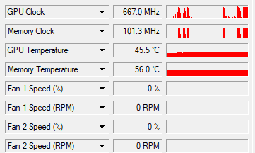

Ich habe bei mir (einen) 1440p Bildschim G-Sync Capable mit 144Hz an der INNO3D RTX 5070Ti X3 angeschlossen. Beim surfen und etwas YT springt der Takt bei mir auch ab-und-zu nach oben, die Lüfter bleiben aber aus.

Habe Antwort: Es hängt auch von der benötigten Leistung ab. Sind zum Beispiel zwei Monitore angeschlossen klappt es i.d.R. nicht. Steck mal alles ab und schau dann :)

Ich habe das gleiche Problem (INNO3D GeForce RTX 5070 Ti X3 non OC). Bei reddit habe ich gelesen: Das dies nicht auftritt als jemand von Afterburner auf GPU Tweak III umgestellt hat.
Ich habe Macrimum Refelct (Backup Software) installiert und damit ein zweites Windows. Wenn ich das boote, ist die Karte auch ruhig (Lüfter incht auf 30%)
Mal schauen, was ich machen kann. Ich will den Afterburner eigentlich schon nutzen und es ändert nichts. Diesen aus dem Autostart zu nehmen.
Ich habe Afterburner deinstalliert und GPU Tweak 3 installiert. Ich kann damit zwar eine Lüfterkurve von größer als 30% bei 50 Grad einstellen aber nicht darunter. Das gleiche mit der aktuellen Beta vom Afterburner.
DIe Lüftergeschwindigkeit scheint fest auf 30% Minimum eingestellt. Ein ofizielles Firmware Update gibt es nicht.
Karte geht zurück. Ich weiß erhrlich gesagt nicht, wieso man sich 2025 von solchen Sachen rumärgern muss.
Ich wollte es nochmal wissen und habe wirklich alle Programme geschloßen, welche irgendwie EInfluss nehmen könnten. Ich habe die Refresh Rate des Monitor auf 60 gestellt etc.
Sobald der NVDIA Treiber installiert ist, geht das Geräusch los. Laut Google sind auch Karten anderer Hersteller betroffen und oben genanntes half.

Ja, unter 30% kann man nicht gehen, das lässt keine Software zu da die 30% als Minimum im BIOS hinterlegt sind. Ich meine, gut bei mir ist das ein Luxusproblem, da der Fan Stop auf meiner Karte funktioniert.

Also ich habe alles an Monitoring SW wie Afterburner etc. entfernt und alle Autostart Programme geschloßen (Steam etc, Greenshot etc etc
Ich habe ein Macrium Image vom OS und konnte das wieder zurückspielen nach den Tests. Also war ich nicht zimperlich). Den Monitor auf 60 Herz betrieben.
Den NVIDIA Treiber mit Display Driver uninstaller entfernt und neu installiert. Sobald der Treiber runter war, war es ruhig und sobald der Treiber fertig installiert war, drehte der Lüfter hoch.
Noch dazu zeigte er zwar permanente 30% an aber man hörte ein zyklisch auftretendes Surren (als würde er eben doch nicht immer mit den gleichen RPM laufen).

Ich habe jetzt mal Chat GTP gefüttert mit "search the web. what kind of softwate can cause into fan stop is not working for nvida rtx 5000 gpus?"
Also das würde bedeuten, auf DLSS 4 zu verzichten und ggf. Probleme mit Games zu bekommen und auf einen neuen Treiber zu hoffen. Ist halt Scheiße mit den 14 Tagen Wiederruf...
The GeForce driver 576.02, introduced in early 2025, has a known thermal sensor bug: it often reports a static, incorrect temperature via the NvAPI interface, preventing fan-control tools from detecting real thermal data. As a result, fans may remain idle even under load. A hotfix 576.15 was later issued—but user reports say it didn't fully resolve the problem
Is the Issue fixed in NVIDIA driver 577.00?
Driver 577.00 does not appear to fix the fan‑control bug seen in RTX 50‑series GPUs. Until NVIDIA explicitly confirms a fix in future driver release notes, the issue is likely still present.
Option 1: ROLL BACK DRIVER to Pre-576
Option 2: Wait for Driver 580.x or Official Fix
Ich habe die Karte eigentlich schon Wiederrufen aber noch kein Feedback vom Shop. Also habe die nochmal eingebaut und einen Treiber vor 576 installiert. Das brachte auch nichts.

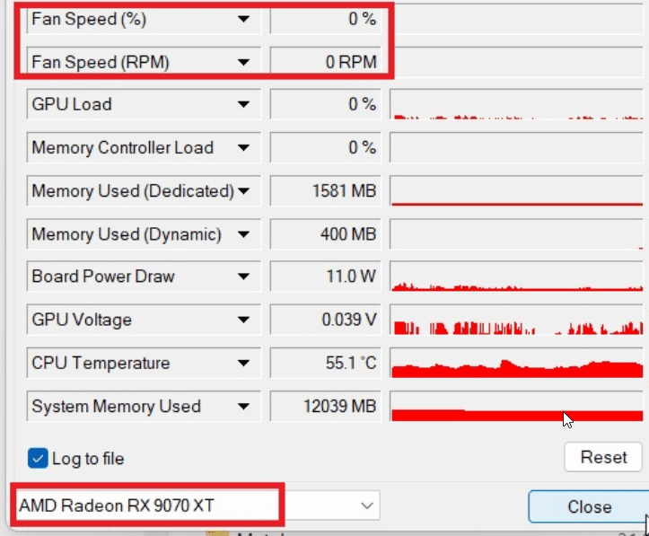

Ich habe das Problem jetzt doch lösen können. Siehe Screenhot :LOL:
Dei Karte (Sapphire Radeon RX 9070 XT Pulse) ist übrigens der Hammer, für 720 Euro (also 80 Euro weniger als bei der Inno) gibt es 90 mm Lüfter und eine tripple Slot Karte.
Im Gegensatz zur Inno hört man diese kaum raus, auch nicht unter Last.
Dafür hätte ich bei RTX 5070TI bei Asus und Co. 280 Euro drauflegen können. Ist mir zu blöd...
