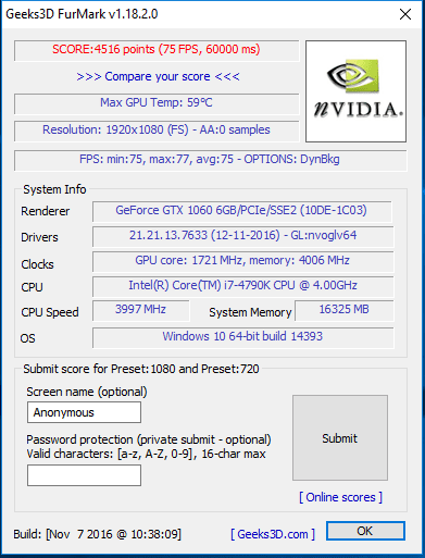

Prim95 läuft sauber durch!
FurMark ebenfalls!
