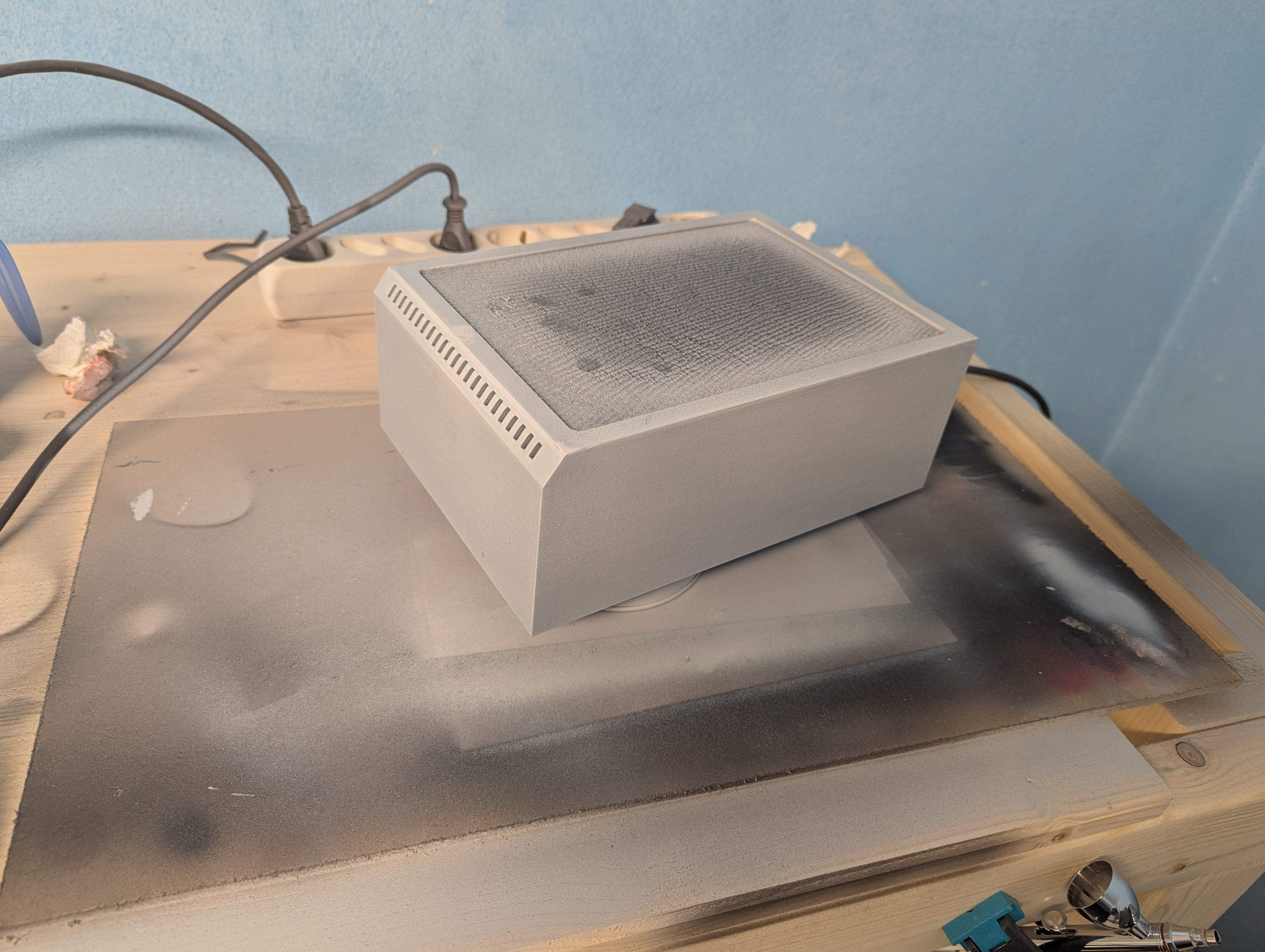

Von Silber kann ich im Zusammenhang mit 3D Druck echt nur abraten als Sprühfarbe. Ich kenne keines das nicht aussieht wie Grütze wenn es getrocknet ist. Zudem hoch sensibel bei Kratzern und Abrieb.
Wenn du bei der Farbwahl bleiben möchtest würde ich dir zu Oracal Folie raten, z.B. Folie Silber Matt oder Folie Silber-Chrom glänzend . Hat auch seine Herausforderungen, ist aber wenn du einen Heißluftföhn hast mit ein bisschen Übung gut verarbeitbar und hält lange.
Edit: Zudem würde ich überlegen das Farbschema umzudrehen bei der Grafikkarte: Silbern in der Mitte, Schwarz als Einfassung, dann ist es auch deutlich leichter zu folieren und interagiert mit dem Leuchtstreifen besser da der Leuchtstreifen dann schwarz beleuchtet und dadurch wertiger wirkt und die Lüfter in der Mitte optisch aufgenommen werden.

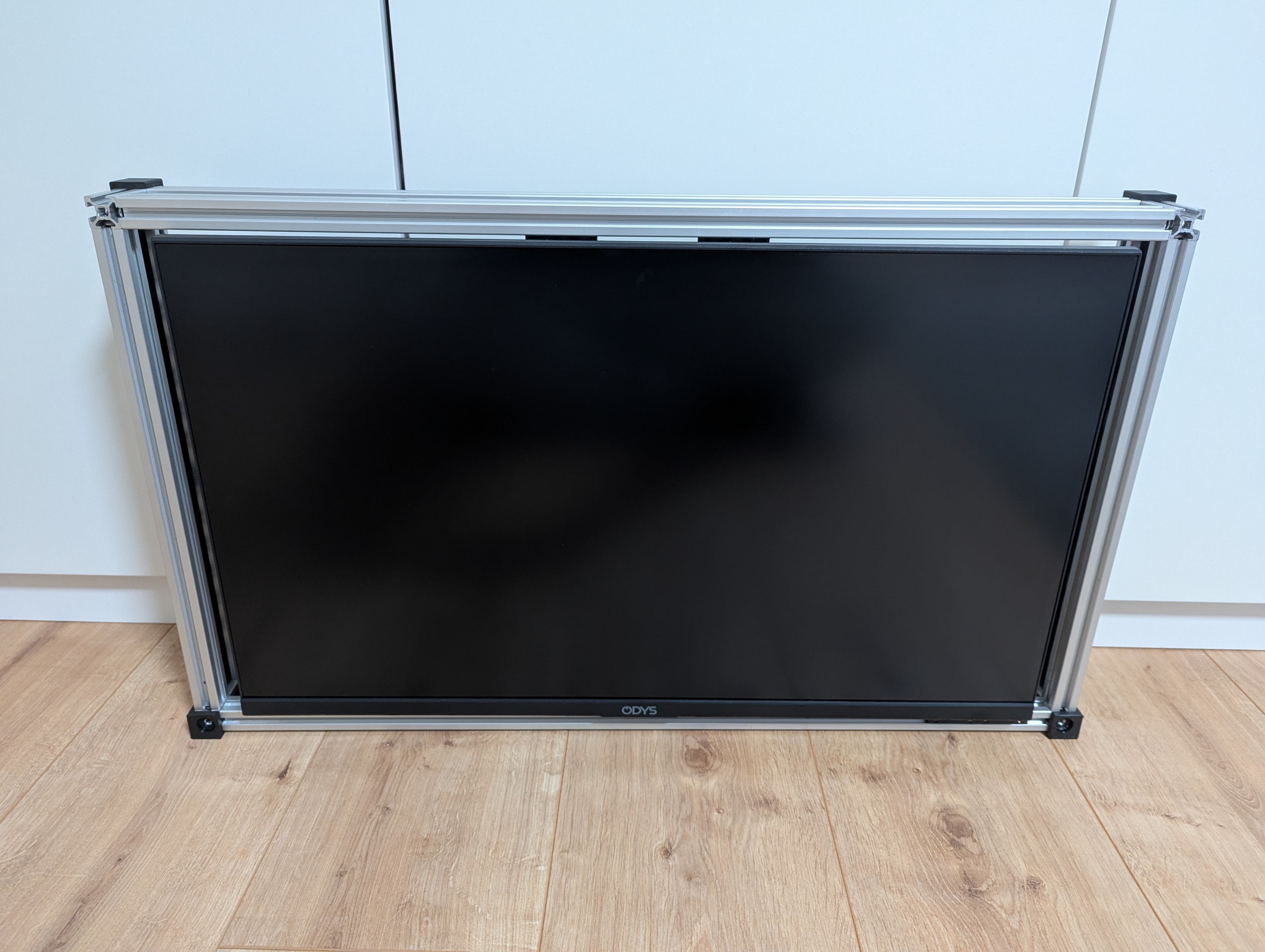

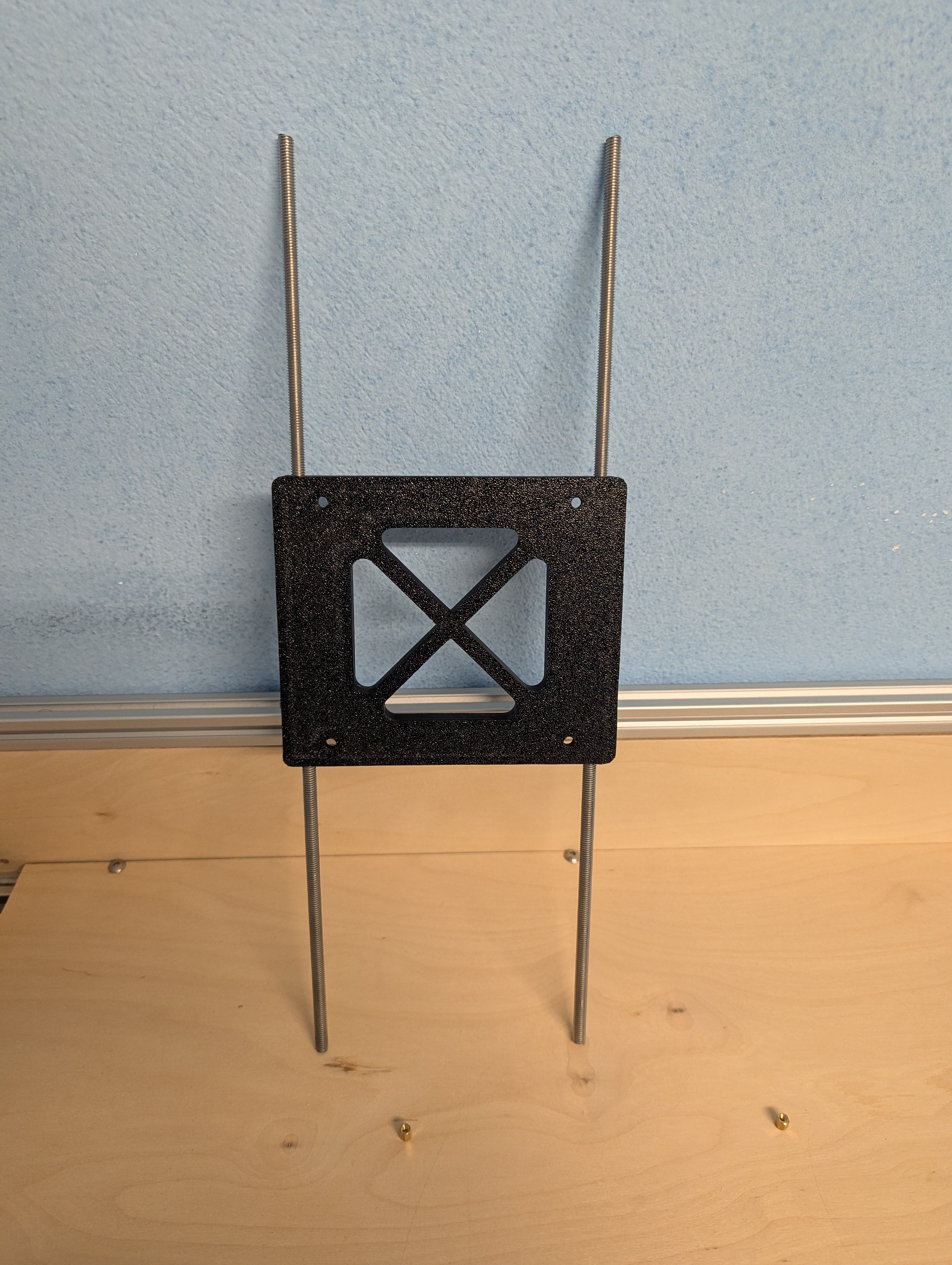

Die Halterung für den Monitor ist jetzt auch fertig. Statt flachen Stahlprofilen habe ich jetzt Gewindestangen verwendet. Es ist zwar nicht so stabil wie die Profile, dafür aber deutlich leichter. Außerdem lässt sich die Höhe einfach verstellen.

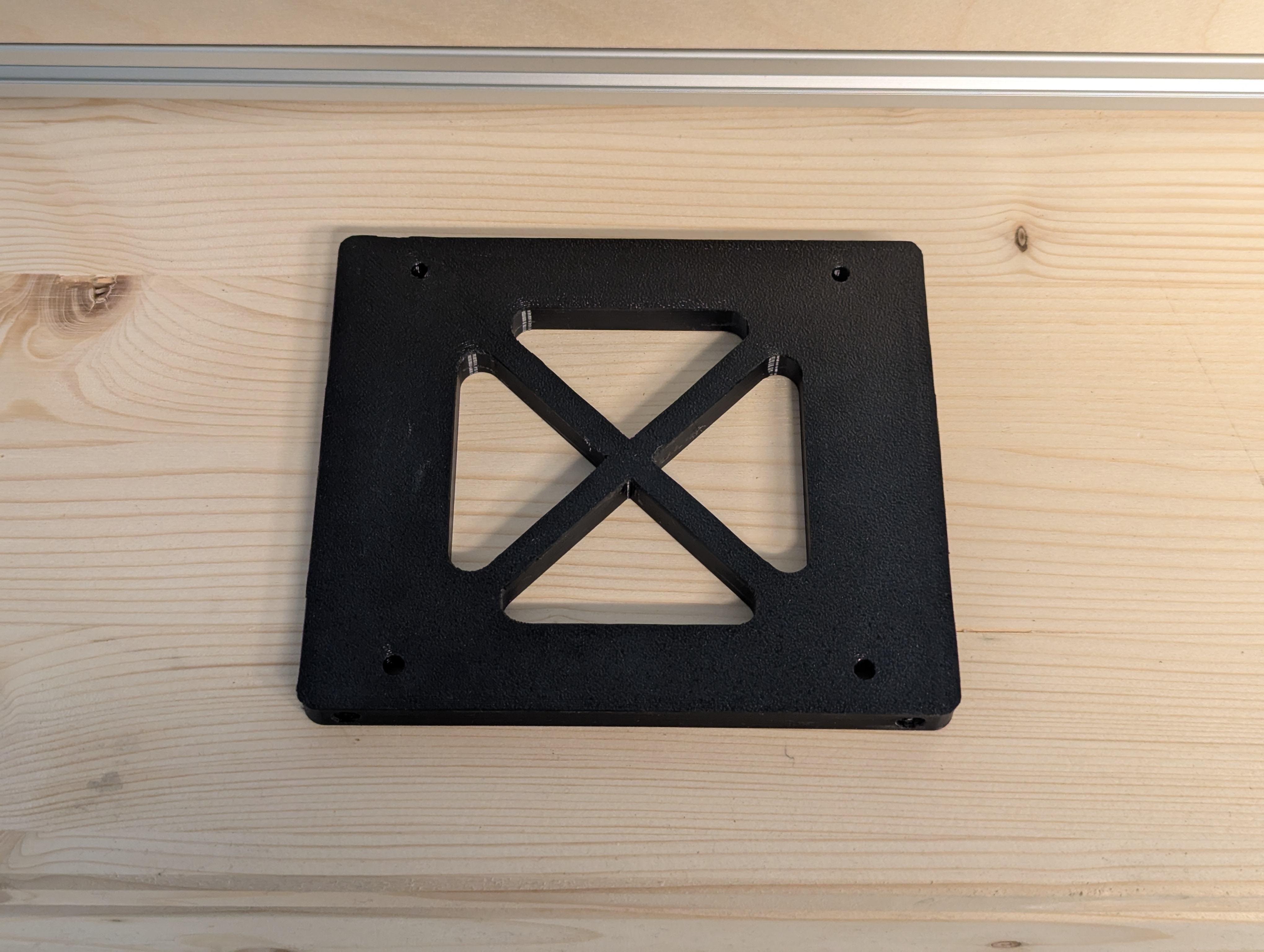

Zunächst habe ich die VESA Adapterplatte gedruckt
Dann habe ich die Gewindestangen gekürzt und eingesetzt
Danach waren die Adapter für die Montage an den Profilen dran:
Und dann konnte ich auch schon alles zusammenbauen und den Monitor anbringen
Es fehlen noch Blenden, um die Lücken zwischen Monitor und Gehäuse zu verschließen.

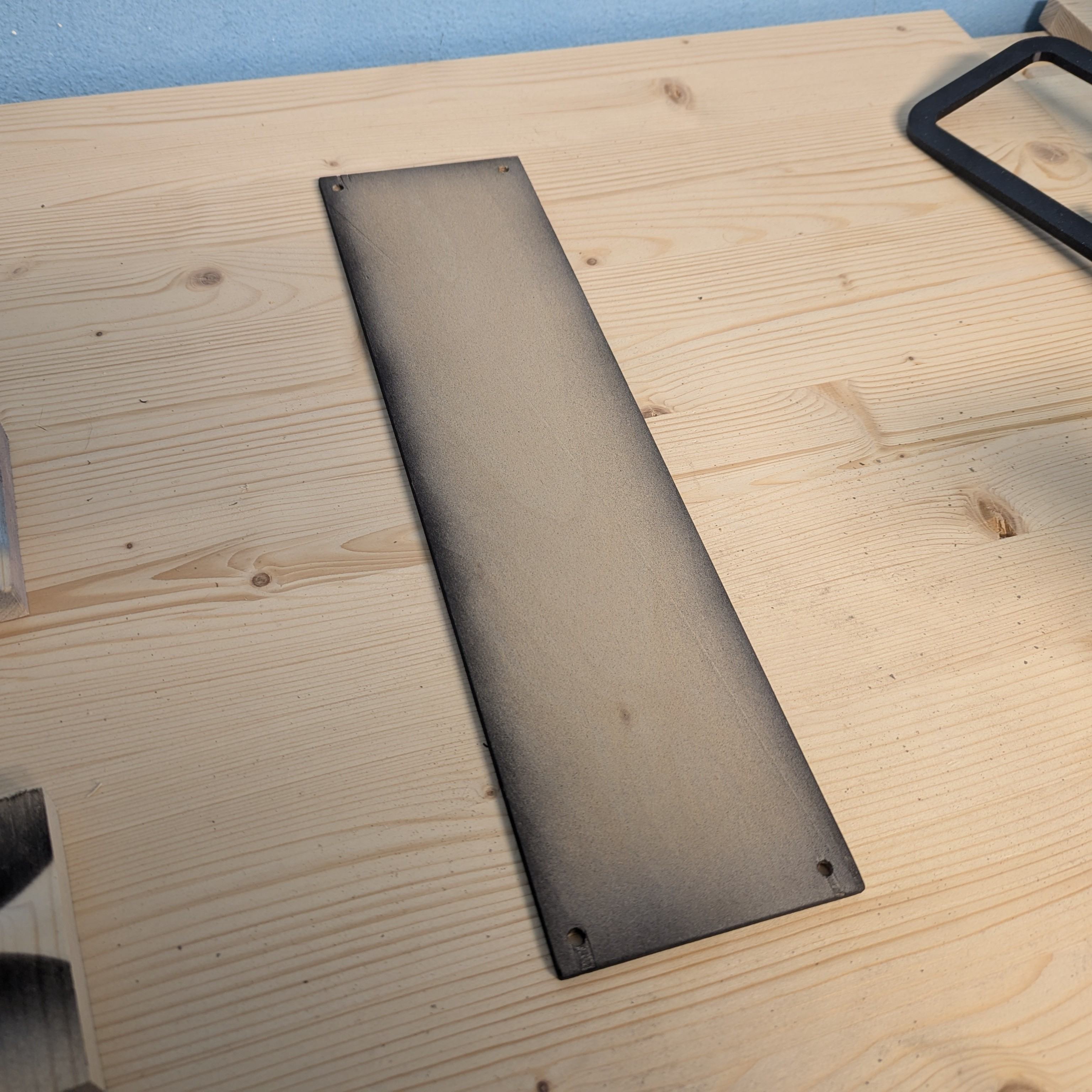

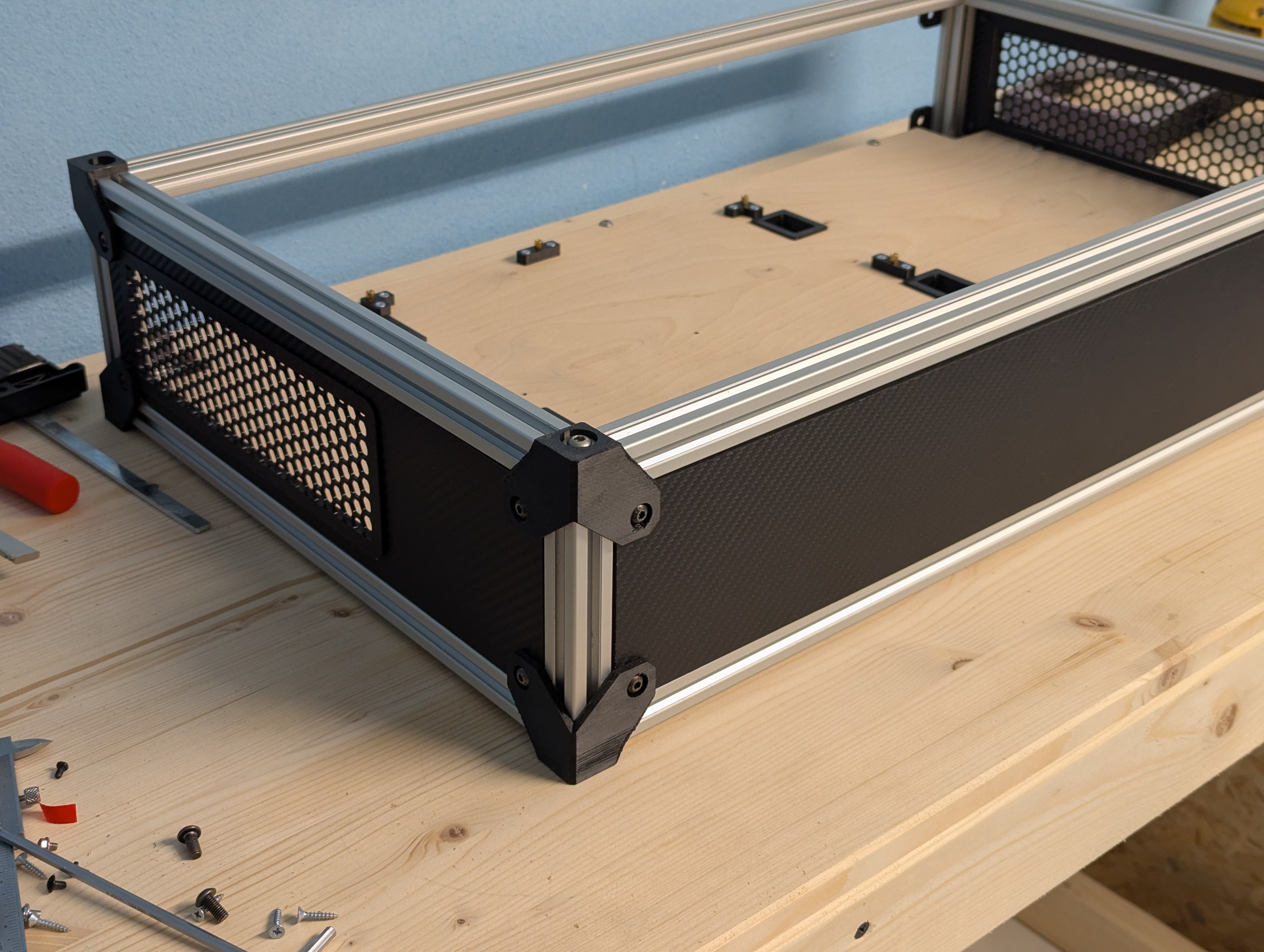

Die Seitenpaneele waren beim letzten Update noch unbearbeitet, da habe ich zunächst weiter gebastelt. Dafür habe ich zunächst die Seiten grundiert und anschließend schwarz lackiert:
Bei den Paneelen für die linke und rechte Seite habe ich noch ein Stück ausgeschnitten. Dort kommen später die Radiatoren dran.

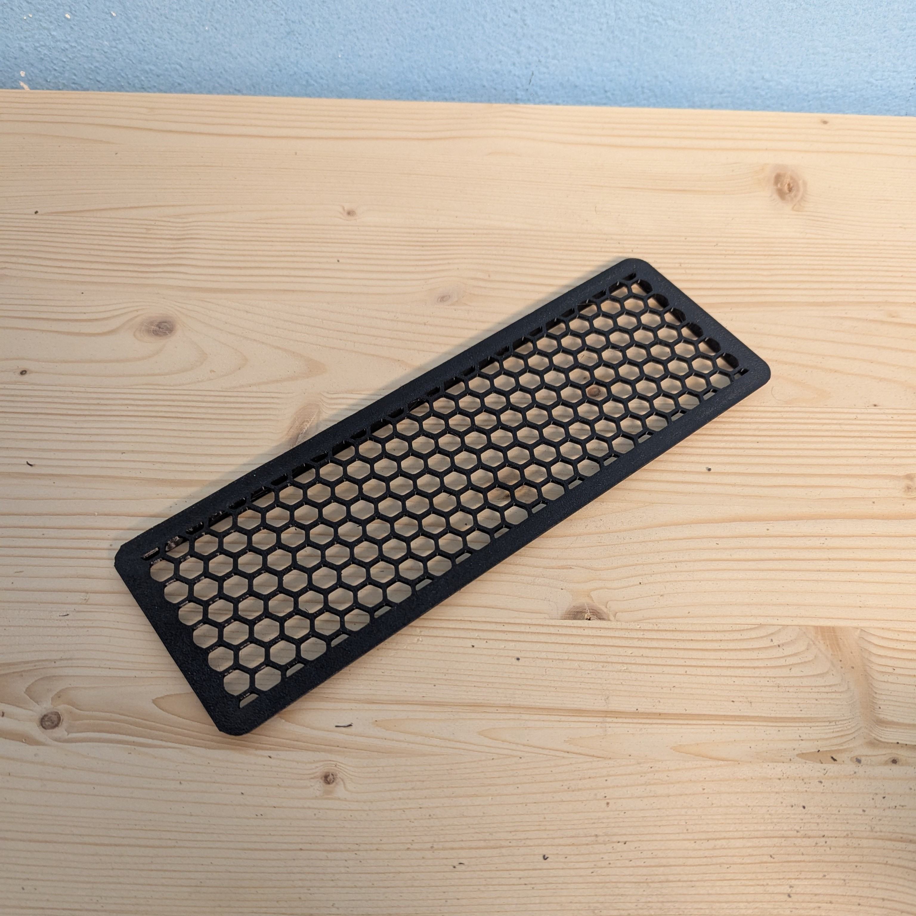

Passend für die Ausschnitte habe ich Lüftergitter ausgedruckt. Dank dem Wabendesign sind sie sehr luftdurchlässig. Ein feinmaschiger Stoff als Luftfilter wäre daher keine schlechte Idee.
Als nächstes habe ich die Paneele mit Kohlefaserfolien beklebt und die Gitter eingesetzt. Dann konnte ich sie auch schon ans Gehäuse schrauben:
Es hat sich gelohnt die Seiten zu lackieren, da sonst die Farbe vom Holz sichtbar wäre. So sieht es (zumindest auf den ersten Blick) eher nach Carbon aus.

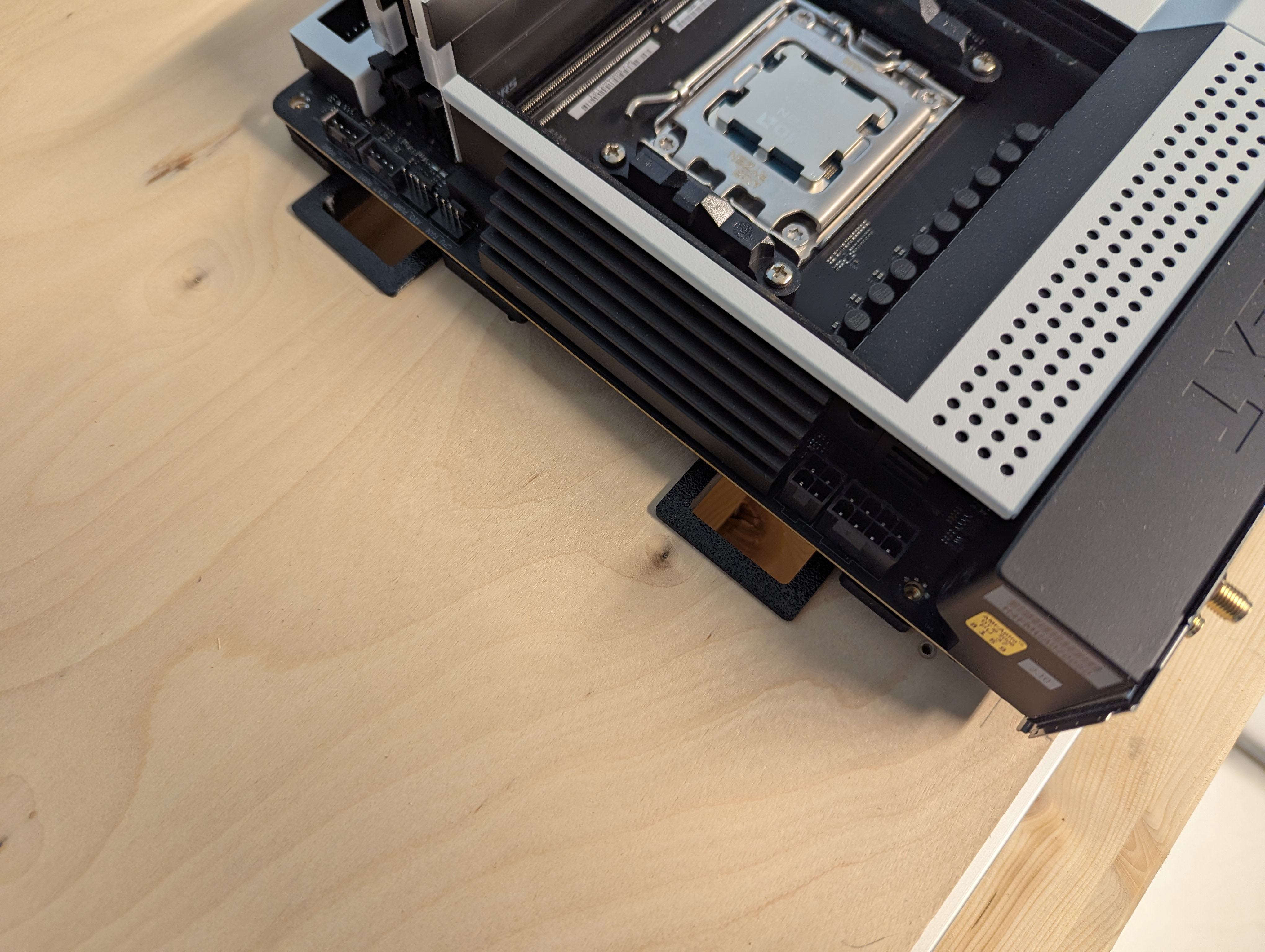

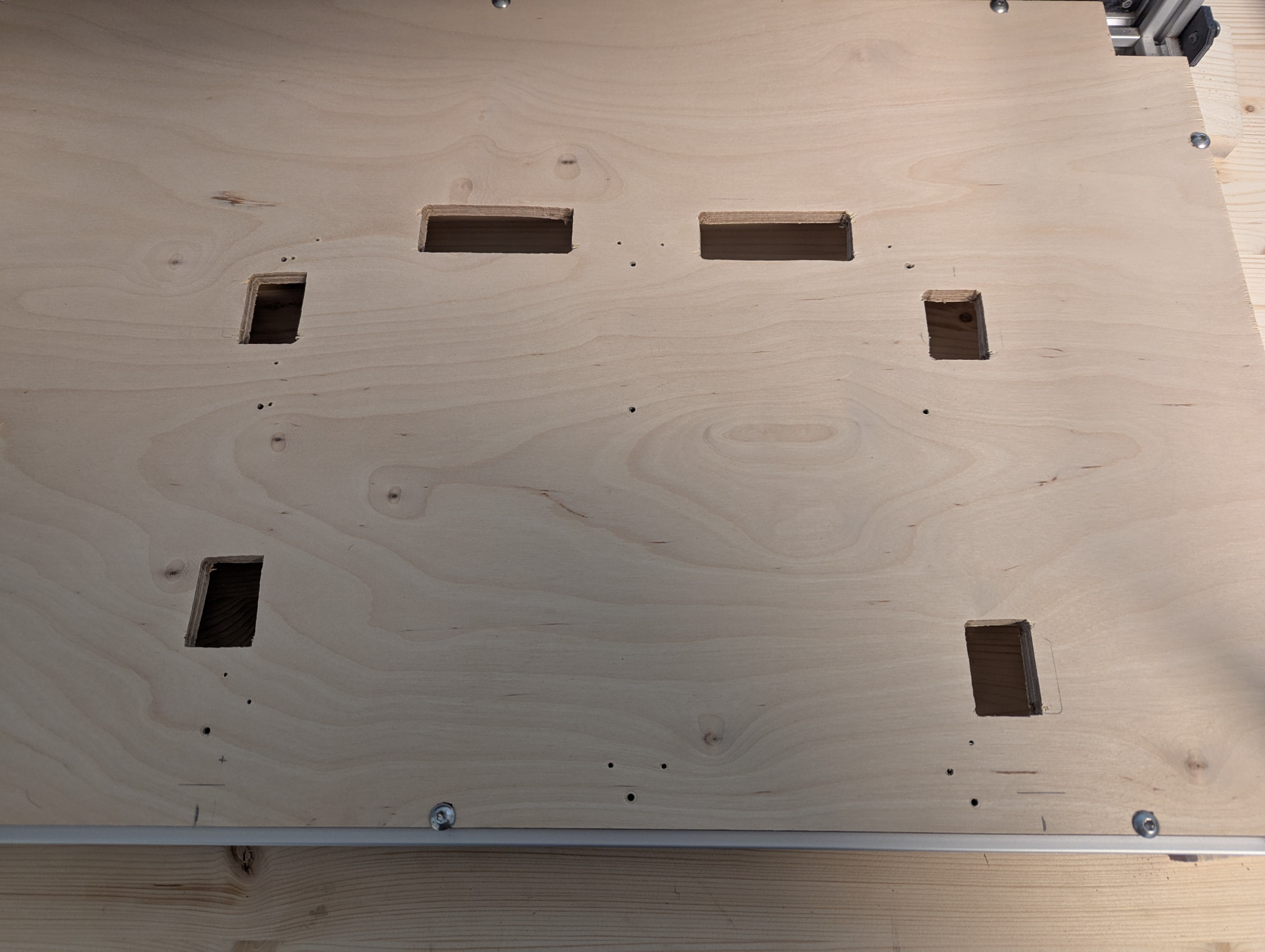

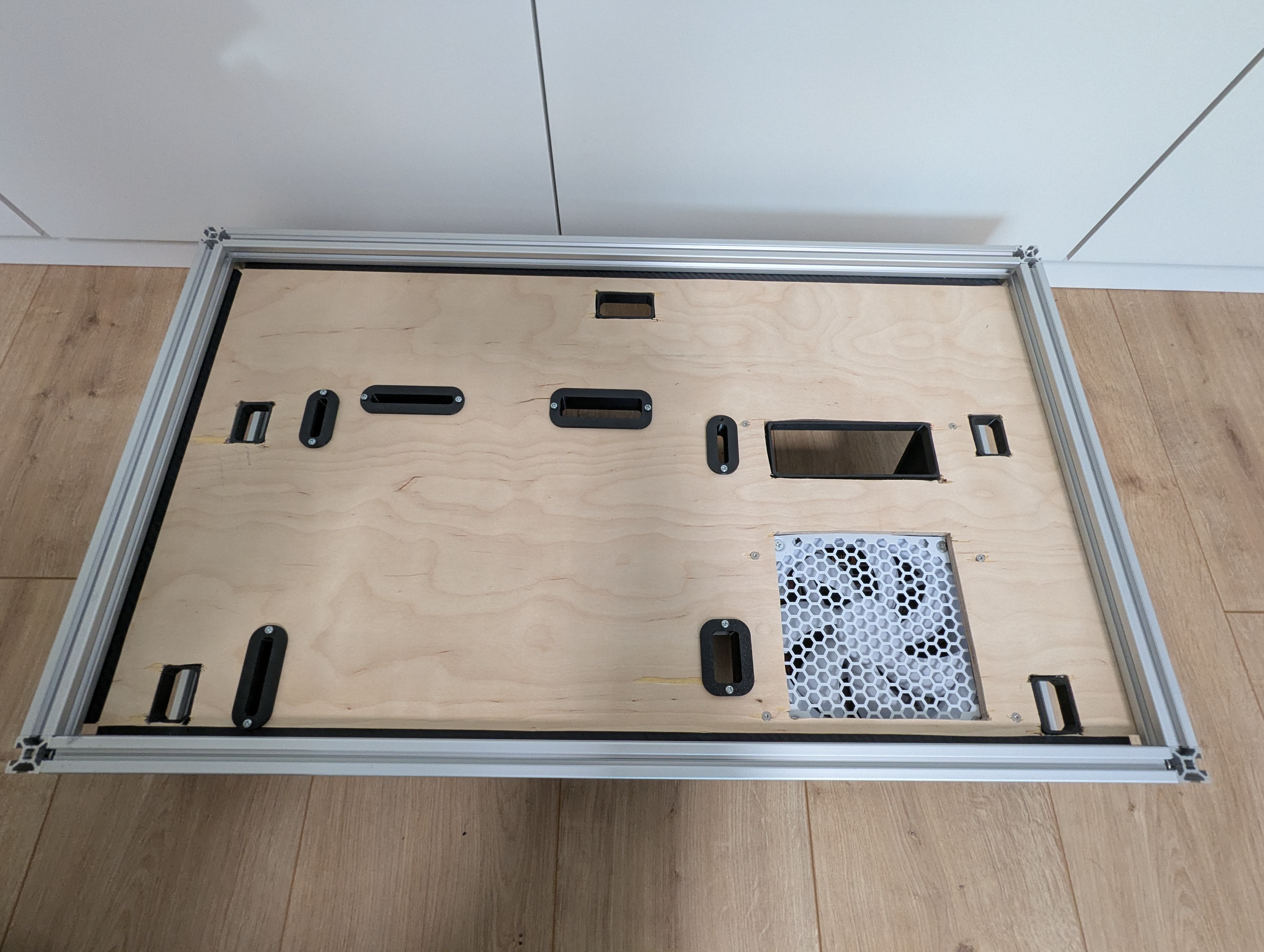

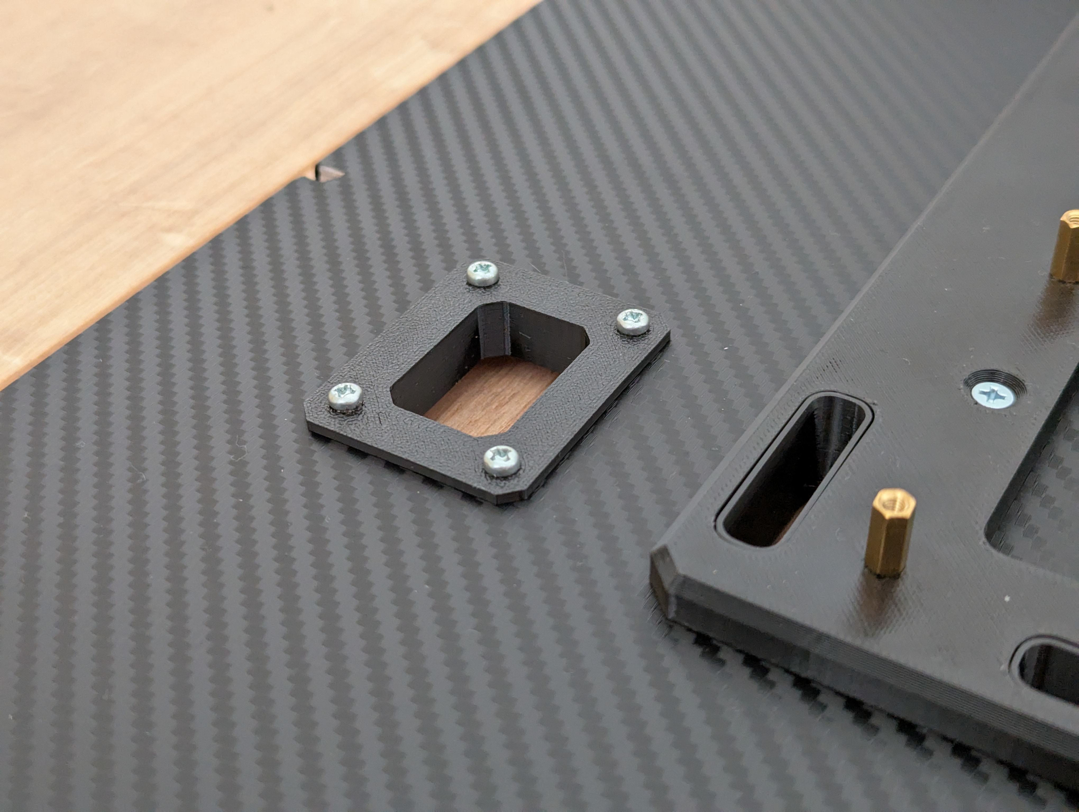

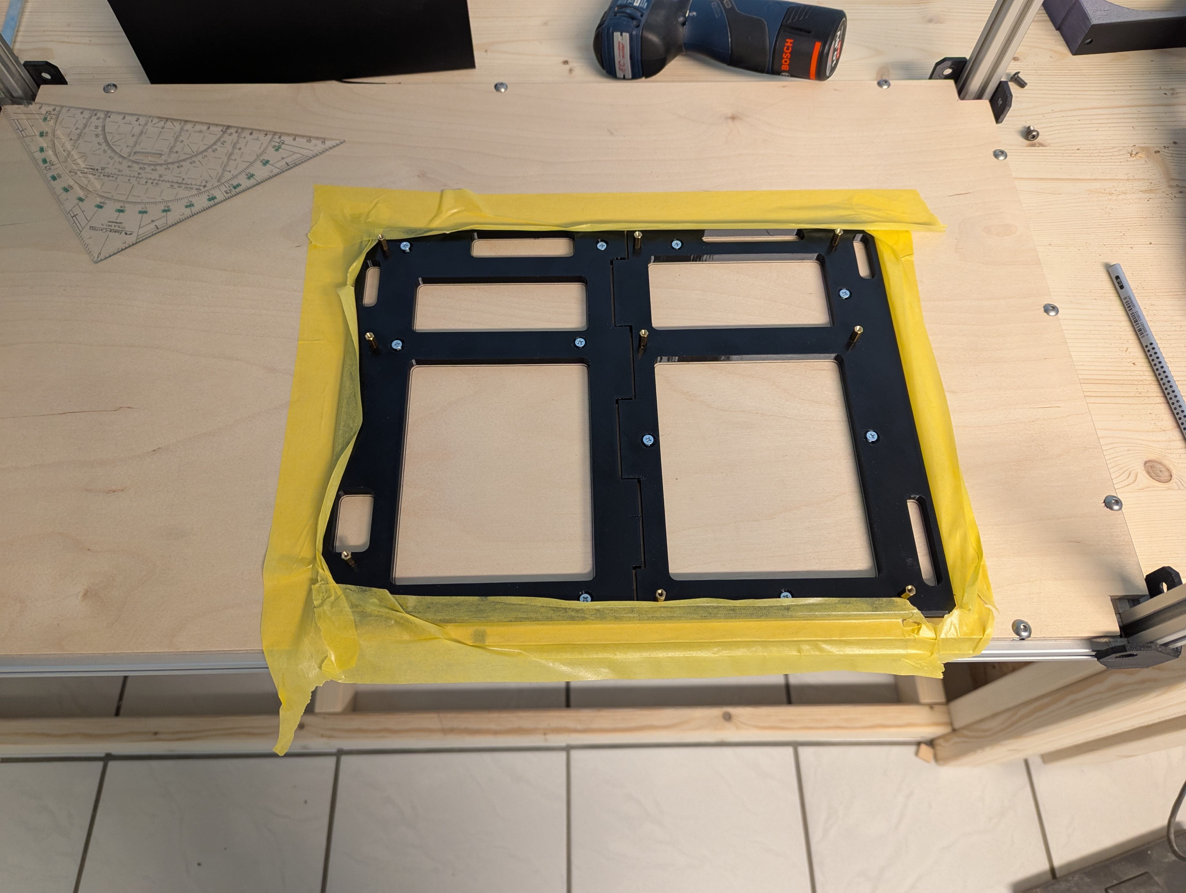

Um später die Kabel vom Mainboard besser zu verlegen, habe ich kleine Ausschnitte in die Grundplatte gesägt.
Für eine bessere Optik kommen gedruckte Einsätze rein:

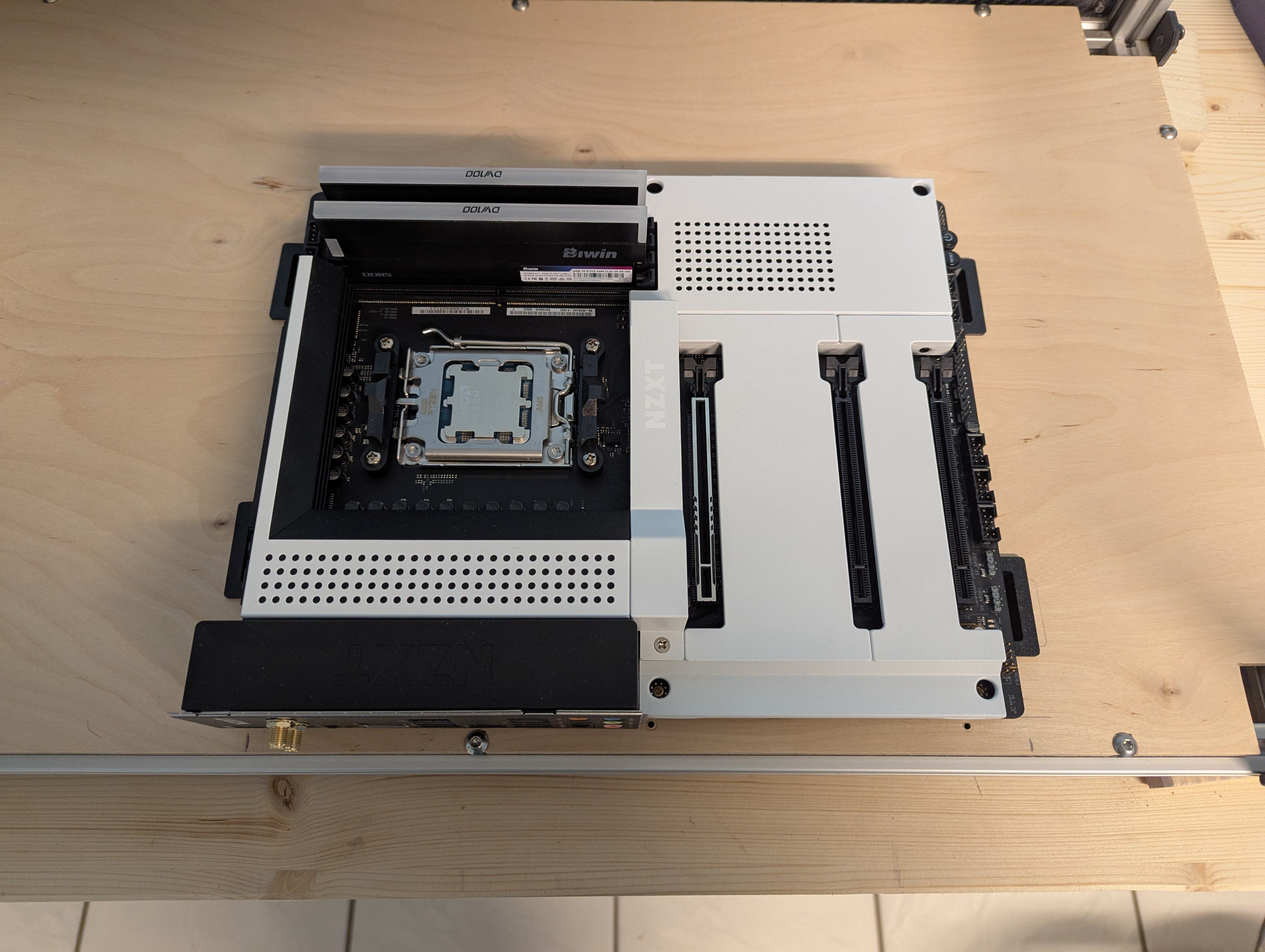

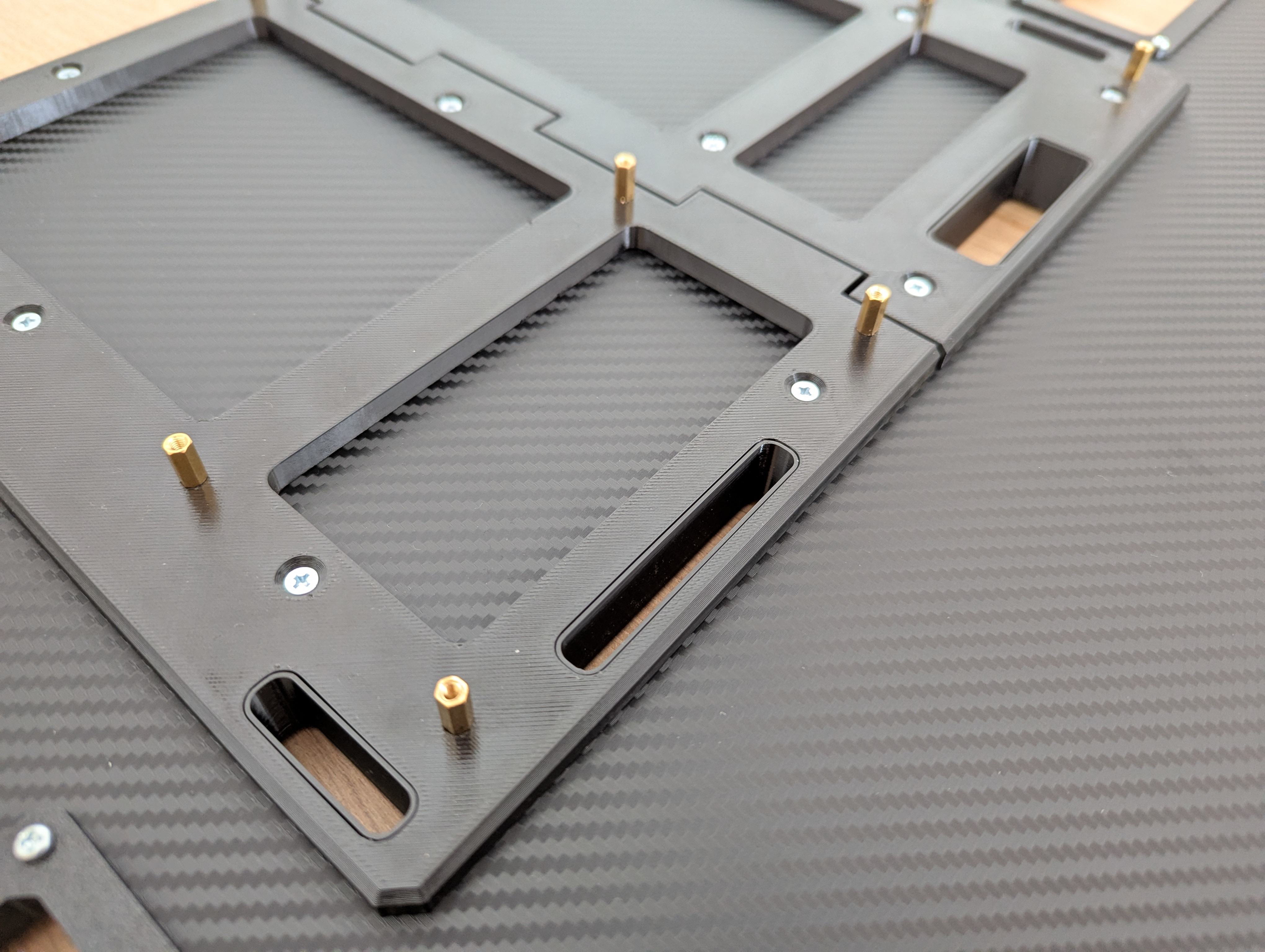

Und natürlich die Halterungen für das Mainboard:

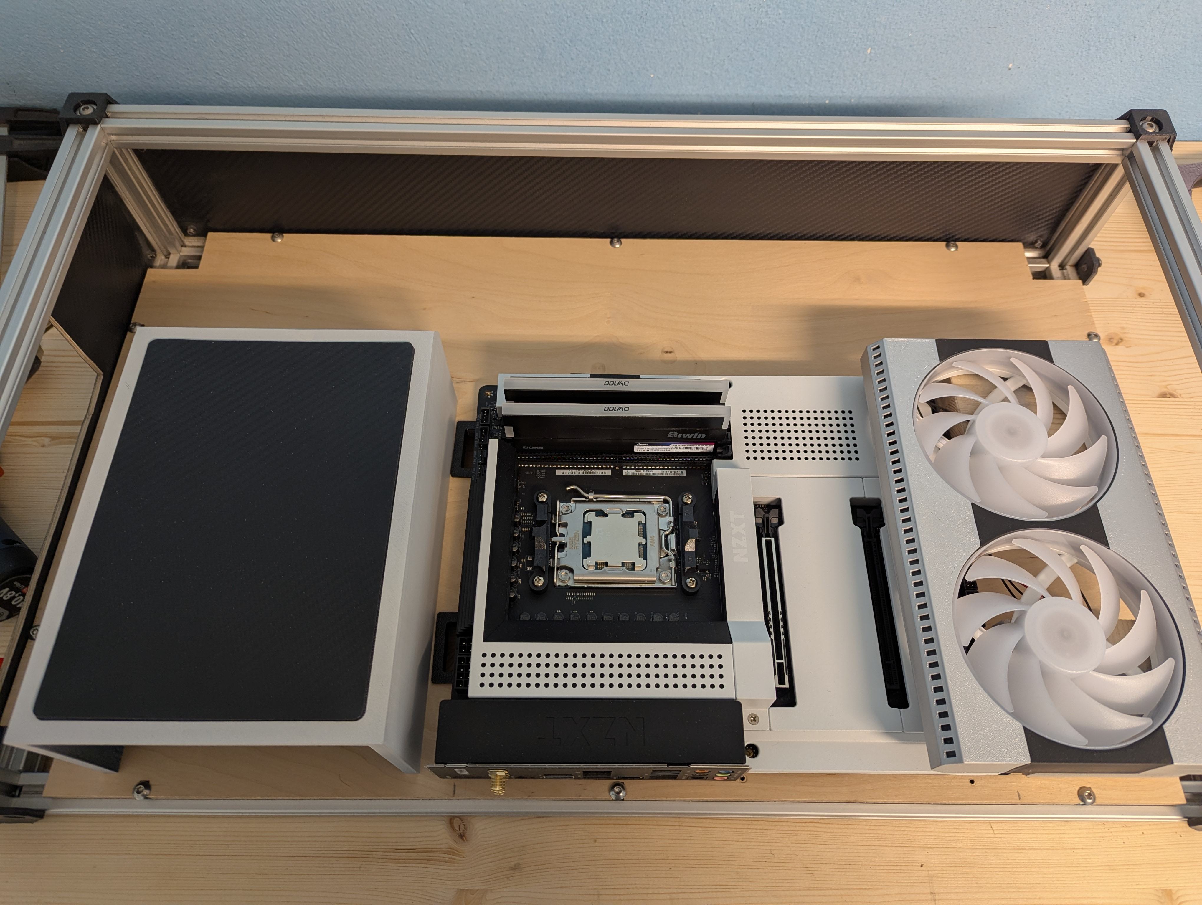

Das Mainboard lässt sich dann auch schon einsetzen. Die Öffnungen für die Kabel sind leicht unter dem Board:
Für das Netzteil habe ich noch eine Abdeckung gedruckt. Dadurch sollen auch die Kabel versteckt werden, und die Komponenten erhalten dadurch auch ein etwas einheitlicheres Design. Die Abdeckung bekommt noch ähnlich wie die Grafikkarte eine LED Beleuchtung:

So wird dann die Hardwareverteilung aussehen:
An den Seiten ist noch Platz für die Radiatoren, oben kommen die AGB - Pumpenkombis der Wasserkühlung dran.

Das Mainboard wird auch noch modifiziert, aktuell passt es auch nicht so ganz ins Farbschema.

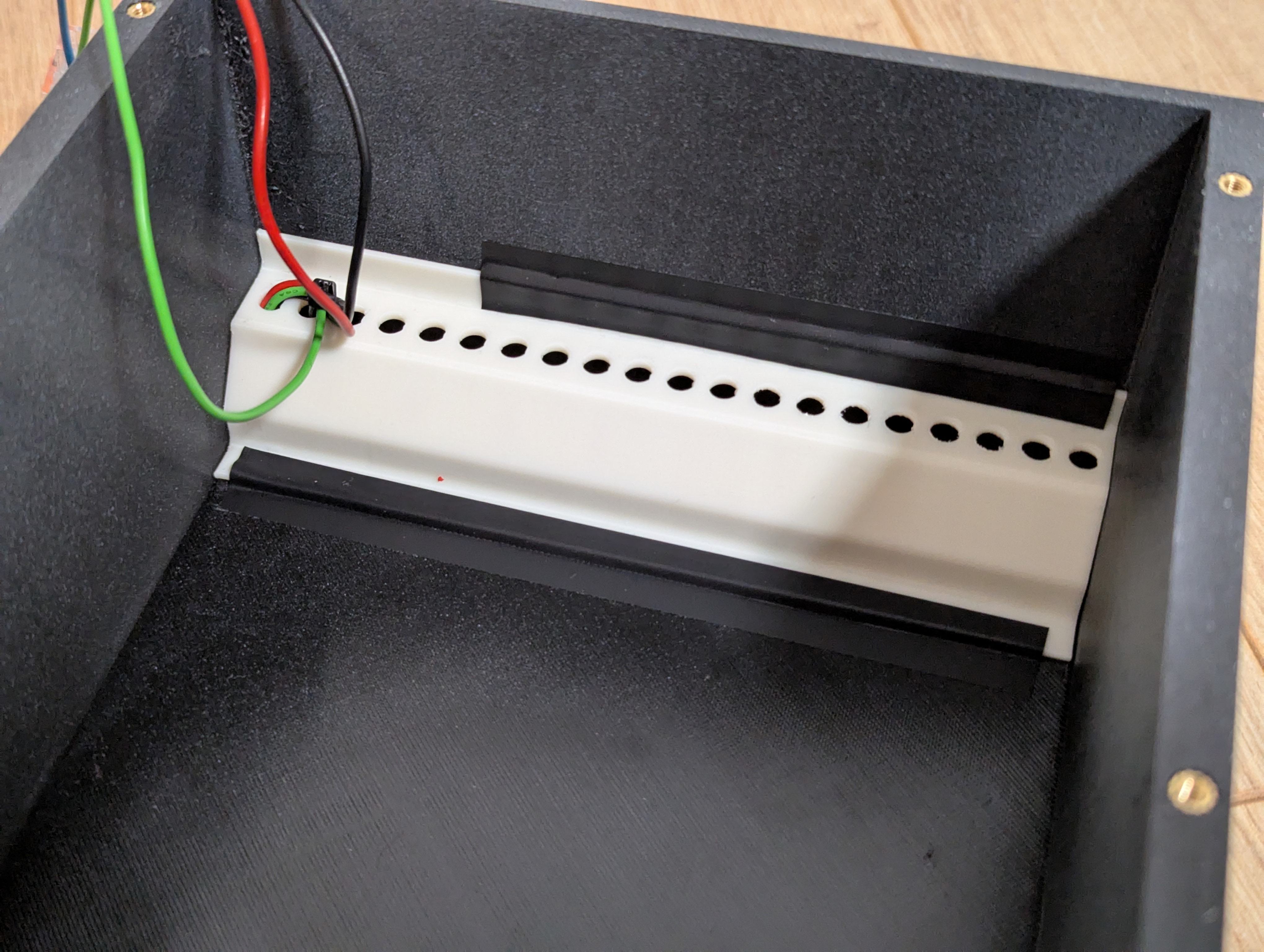

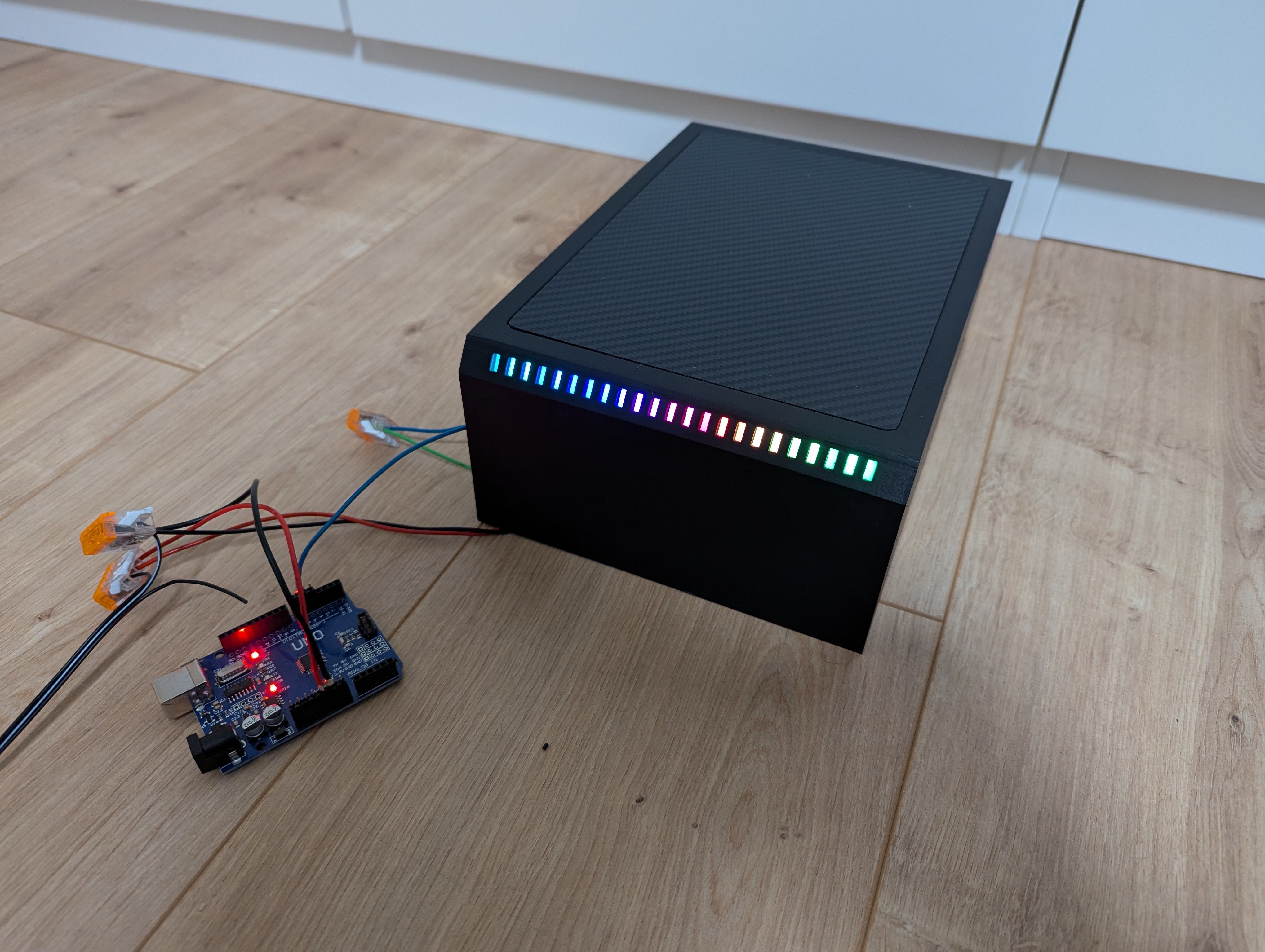

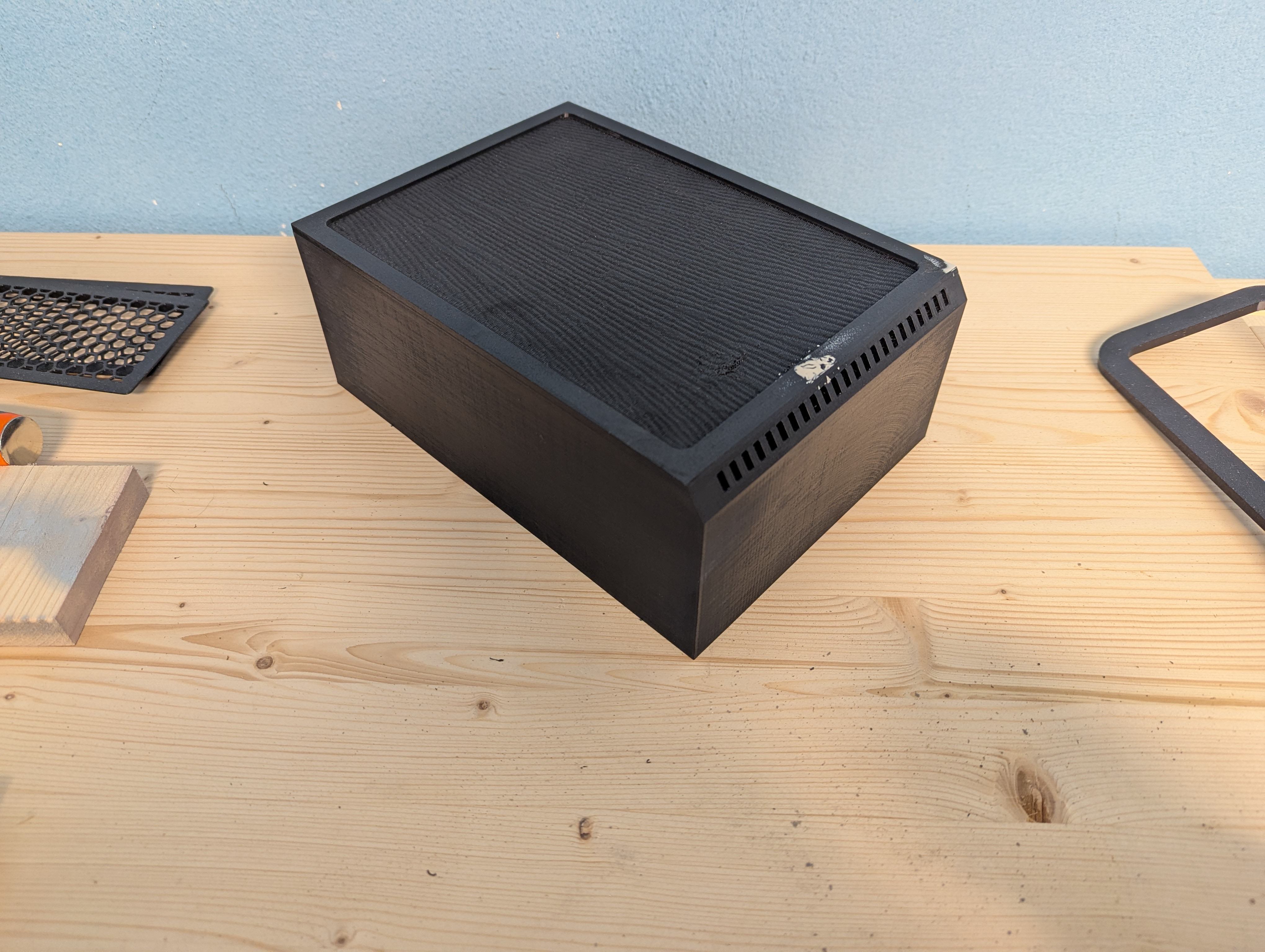

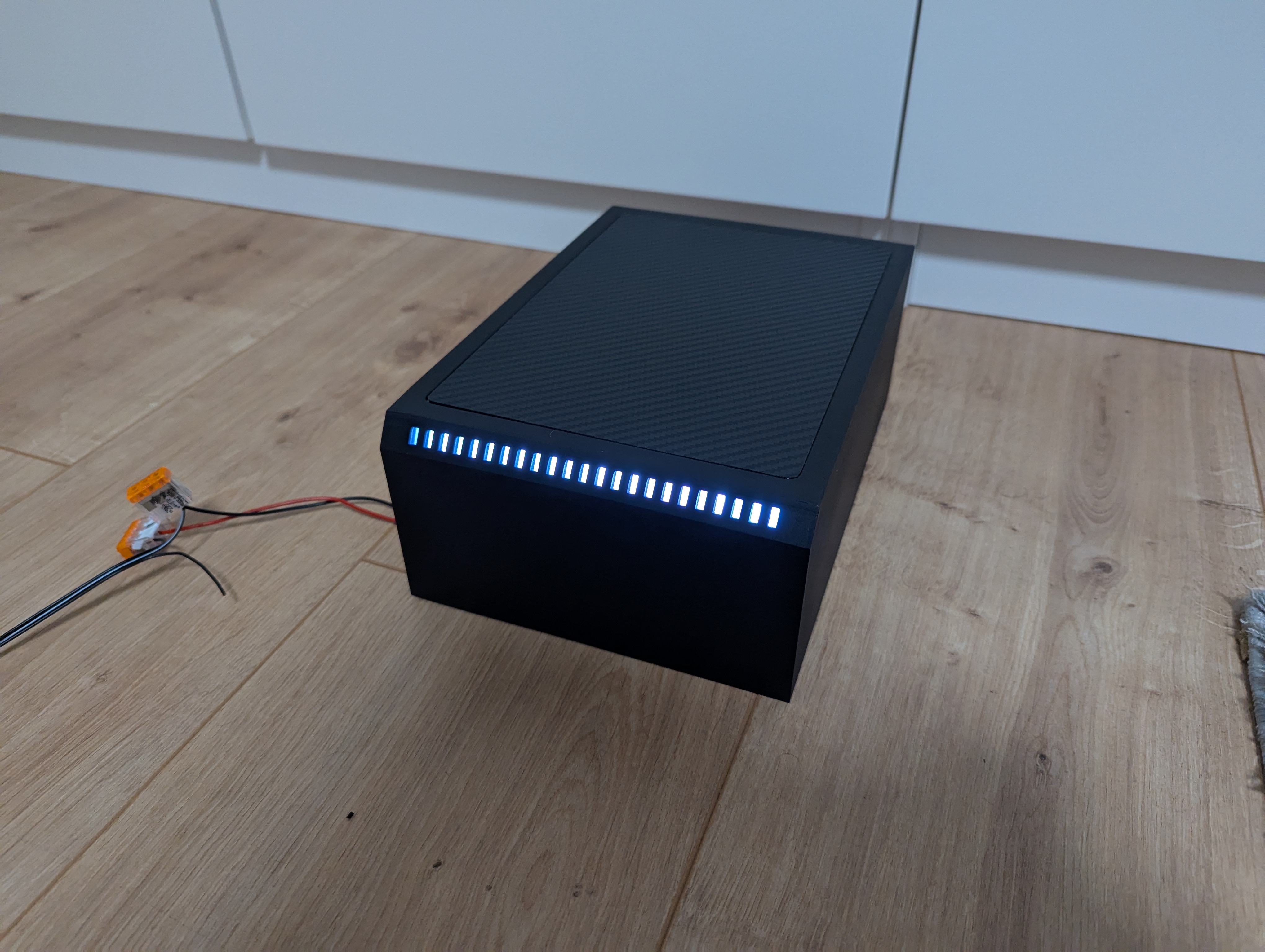

Anbei ein kleines Update für die Netzteil Abdeckung. Nach dem Grundieren habe ich die Abdeckung zunächst in zwei Schichten schwarz lackiert und danach zwei Schichten Klarlack in seidenmatt aufgetragen. Den "Deckel" bildet ein kleine Platte mit Carbon-Folie, die in den Druck eingelassen ist.

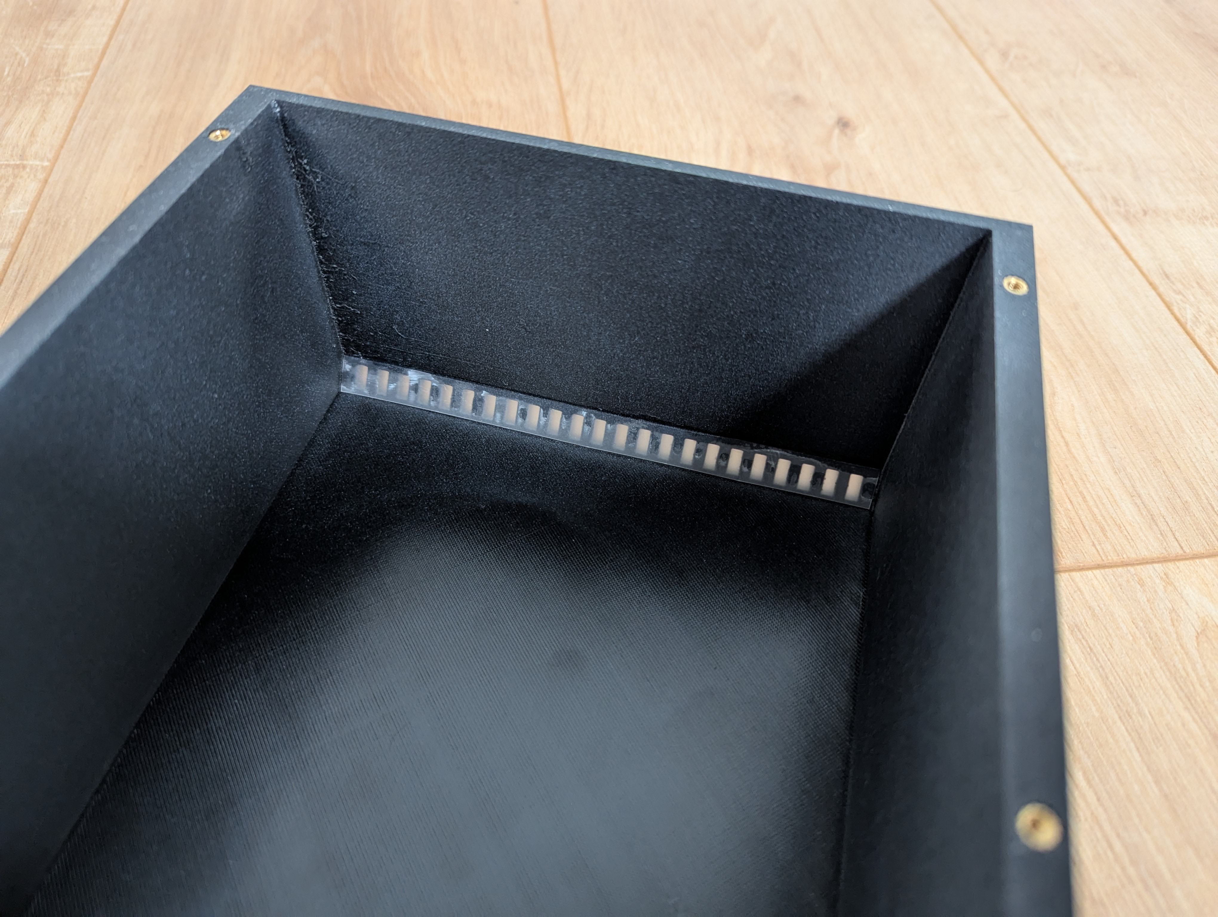

Ähnlich wie bei dem GPU-Kühler habe ich eine Diffusionsfolie hinter die Schlitze für die Beleuchtung geklebt.

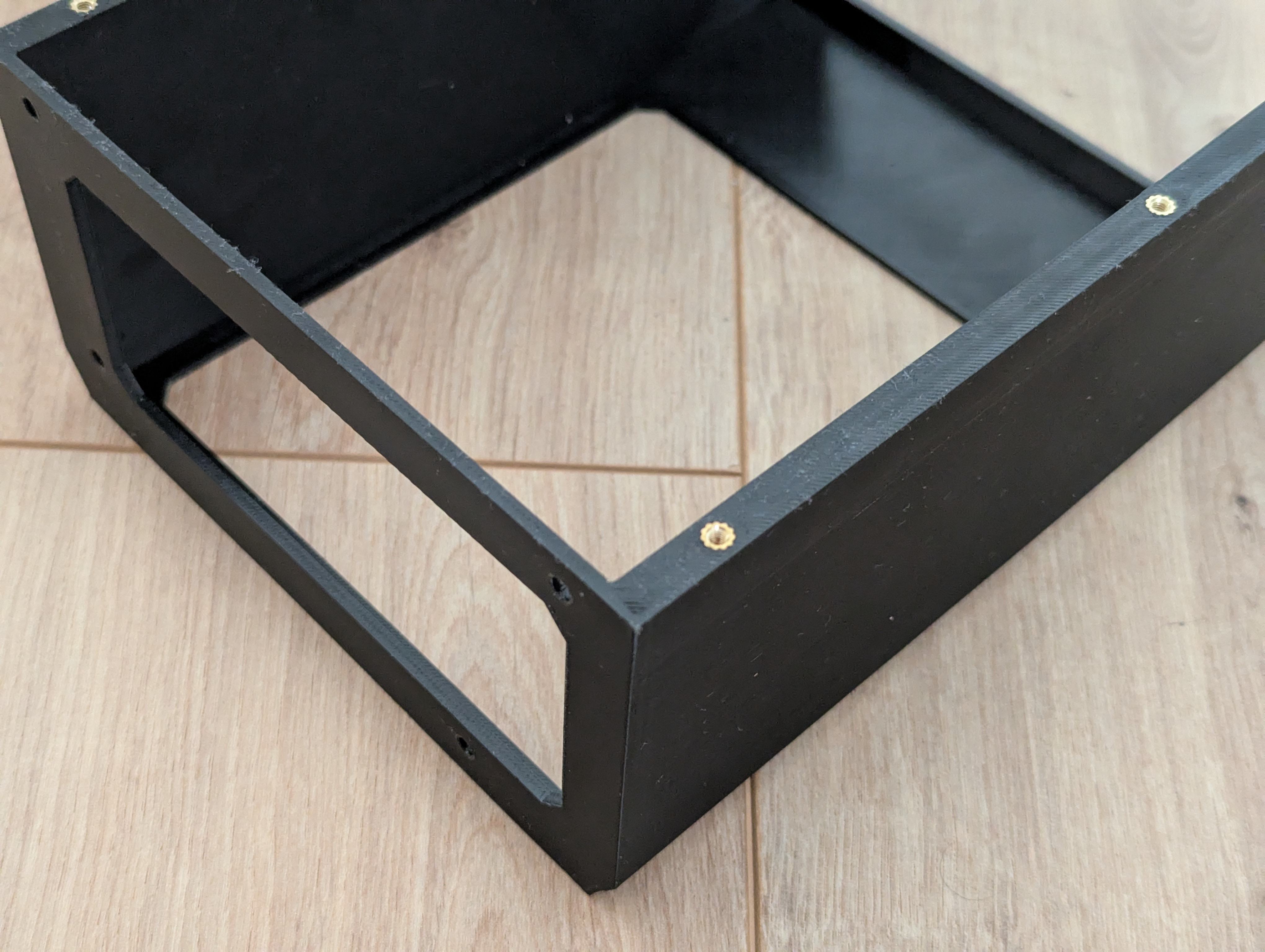

Hier kann man auch die Gewindeeinsätze sehen, mit denen das Cover später an die Bodenplatte geschraubt wird. Anschließend habe ich eine Halterung für einen LED Steifen aus weißem ABS gedruckt:
Nachdem die Kabel angelötet wurden, kann die Halterung einfach ins Innere der Abdeckung geklebt werden:
Schließt man den LED Streifen an 5 Volt an, leuchten direkt alle einzelnen LEDs:
Für etwas mehr flair habe ich hier einen WS2812b Streifen benutzt, bei dem sich alle LEDs direkt ansteuern lassen. Zum testen habe ich mal einen Arduino mit der Neopixel Software angeschlossen, wodurch man direkt ein paar Effekte sehen kann. Später soll der Streifen direkt über das Mainboard mit der NZXT Software angesteuert werden.
Übrigens, den Kühler werde ich nochmals überarbeiten und dann ebenfalls mit WS2812b ausstatten. Dazu später mehr. Morgen kommt noch ein Update zum Innenbau, da habe ich auch noch mal einiges angepasst.

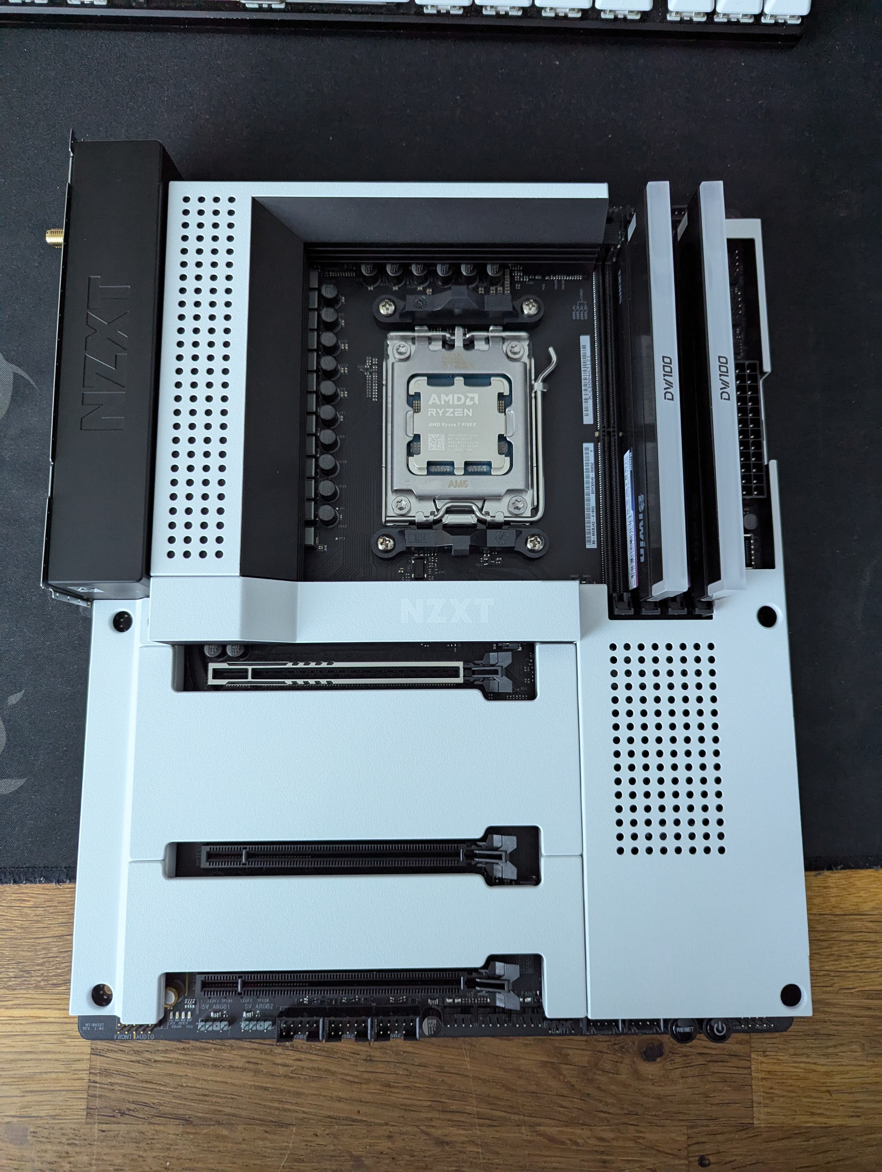

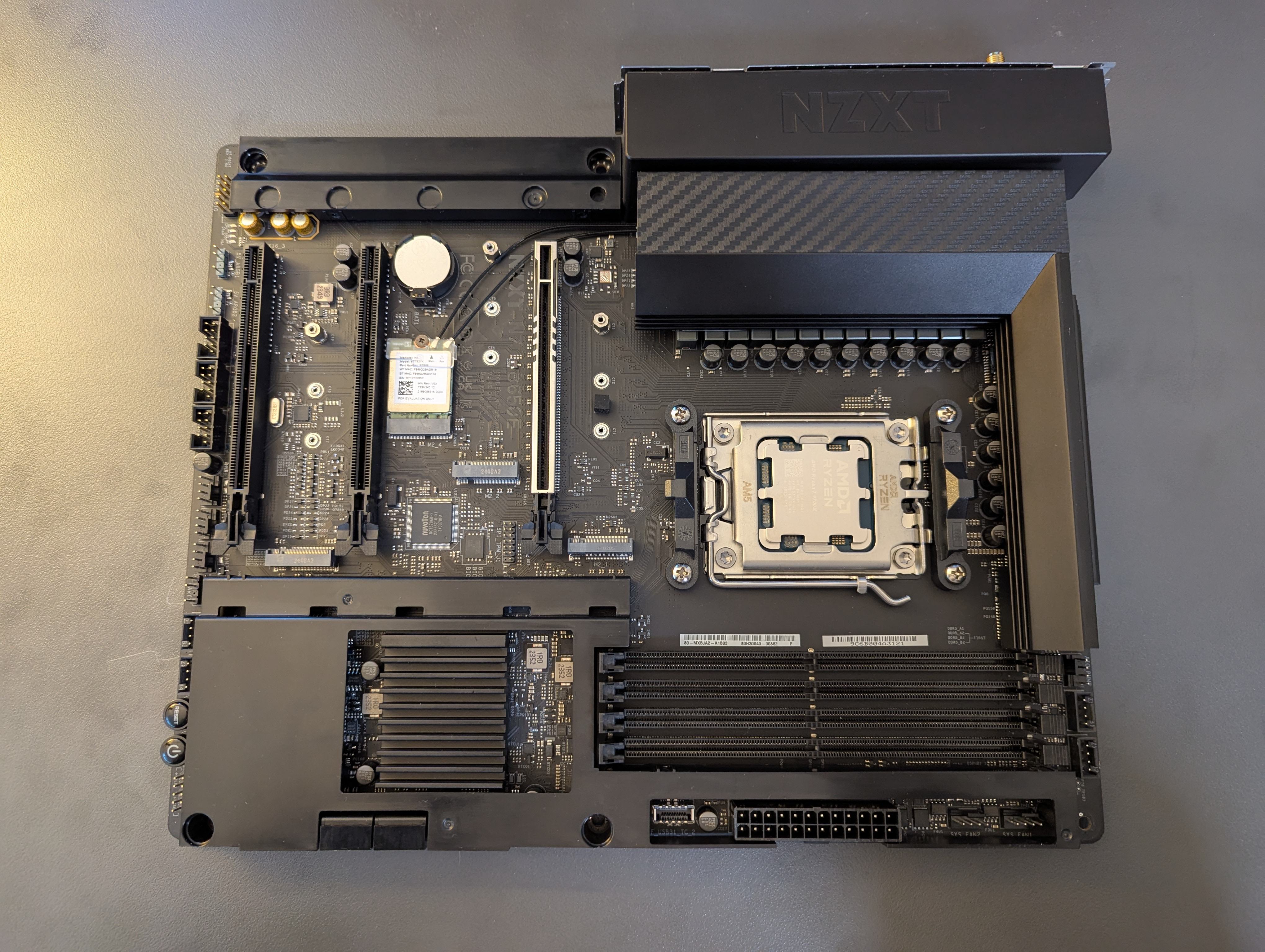

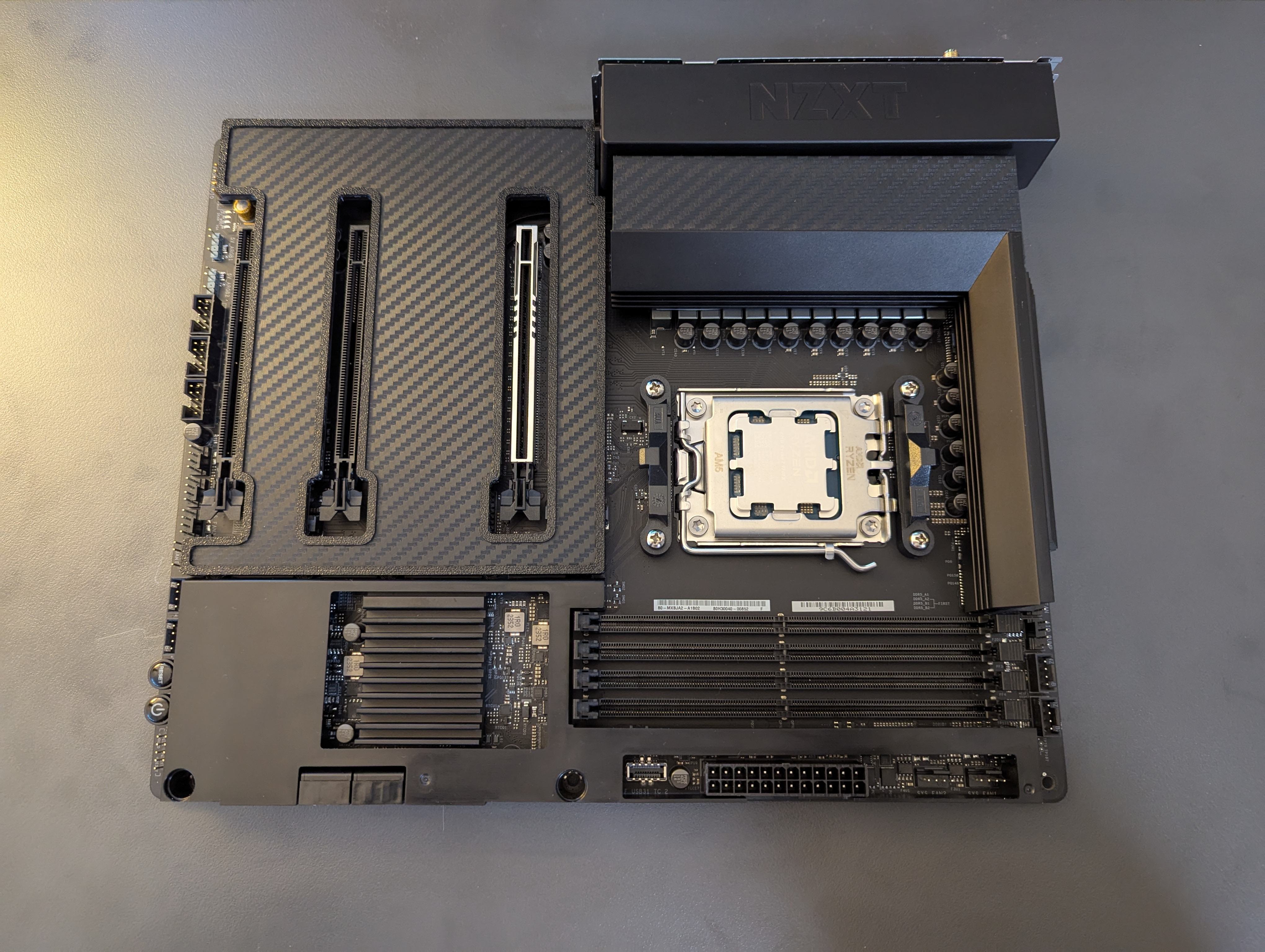

Die Paneele auf dem Board lassen sich einfach abschrauben. Manche sind noch mit etwas Kleber an den Kühlkörper befestigt, aber mit etwas Wärme gehen die auch problemlos ab. Die Kühler und das Kunststoff Grundgerüst habe ich wieder angeschraubt:
Als nächstes habe ich ein neues Cover für den unteren Teil gedruckt, mit etwas Carbon-Folie und gedruckten Rahmen passt es meiner Meinung nach gut zum restlichen Build:
Die Plastiknasen habe ich entsprechend den vorherigen Teilen nachmodelliert, dadurch lässt es sich problemlos ins Board stecken. Dadurch können bei Bedarf auch die M.2 SSDs unter der Blende getauscht werden. So sieht es eingebaut aus:

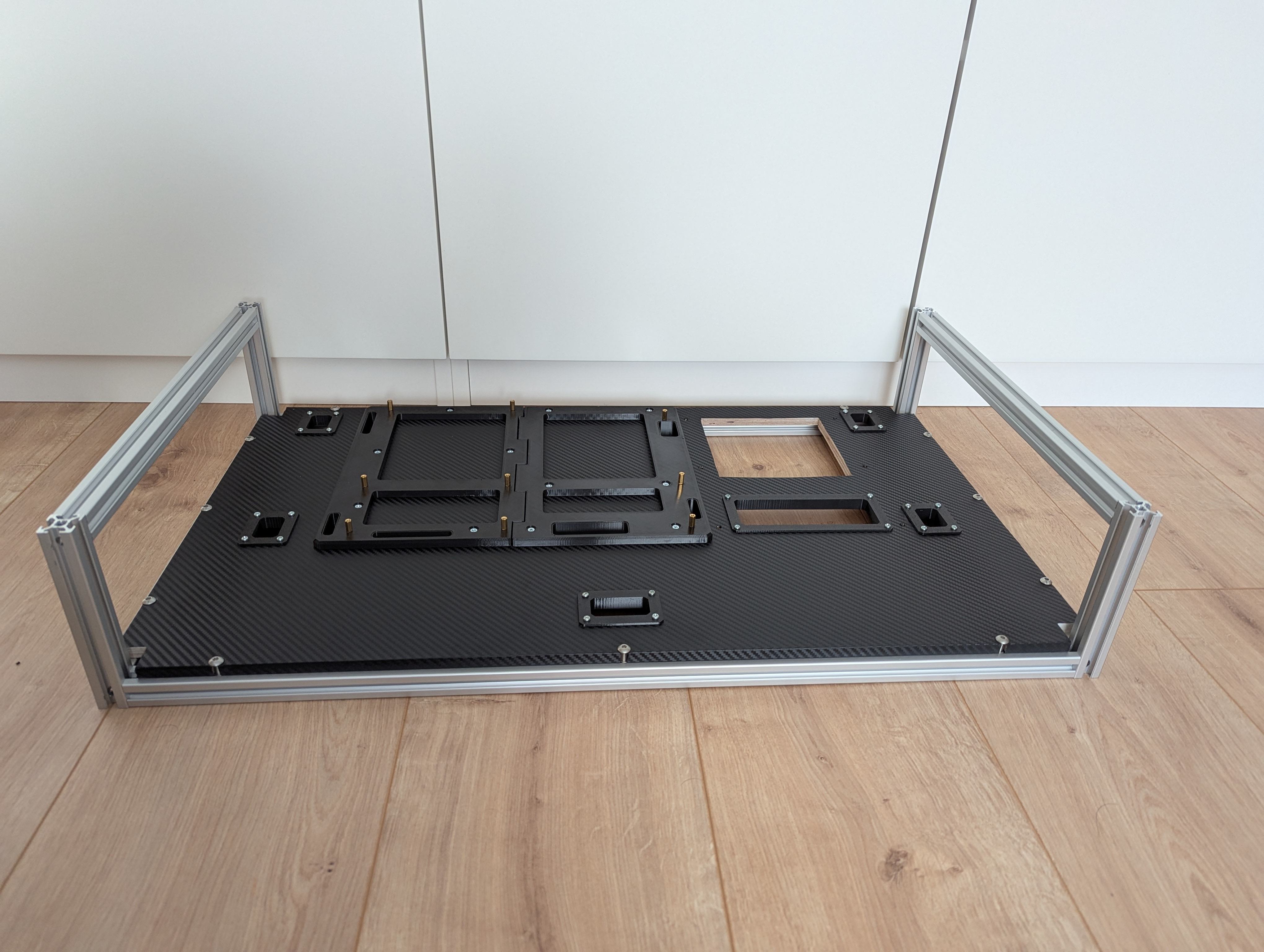

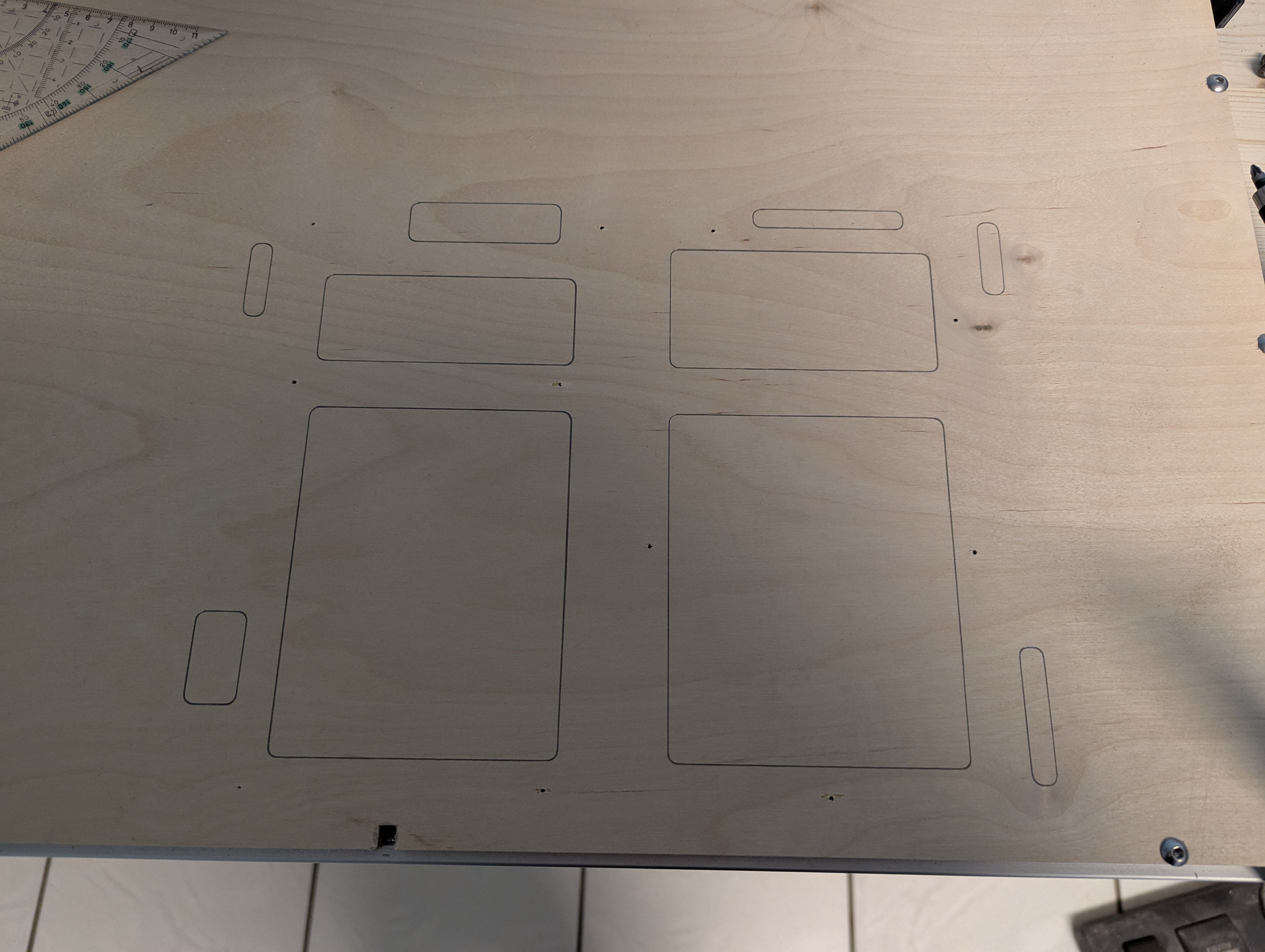

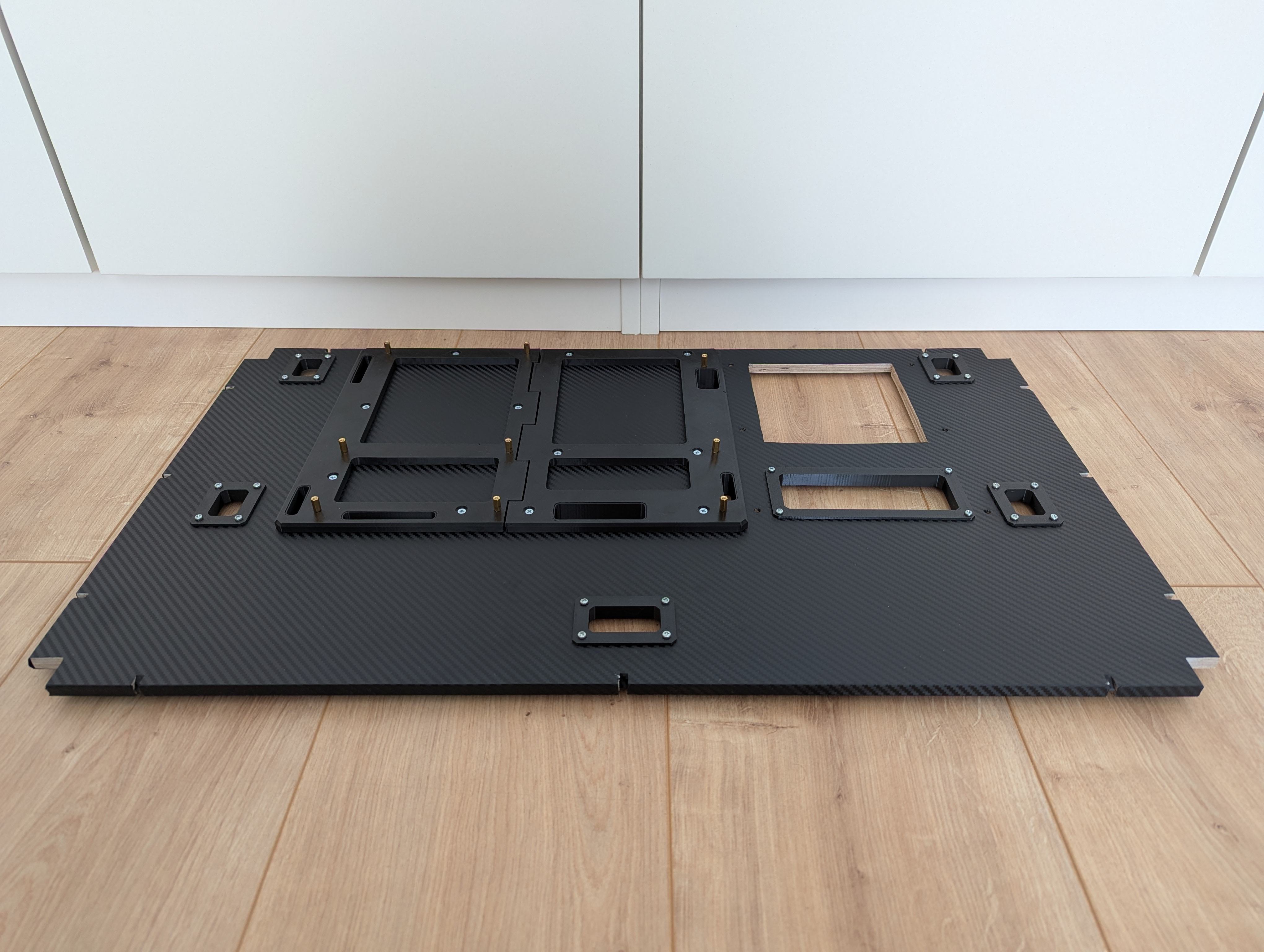

Heute habe ich endlich die Grundplatte fertig bekommen. Da ich mich in der alten etwas verschnitten habe, habe ich diese gleich mal etwas anders entworfen. Den Anfang macht die neue Halterung für das Mainboard. Geplant ist weiterhin die Kabel direkt unter dem Mainboard her zu führen, daher sind die passenden Öffnungen direkt integriert:
Das Design ist diesmal etwas kantiger. Die Datei habe ich in zwei Hälften unterteilt, damit es in meinen 3D Drucker passt. Nach dem Drucken habe ich es auf die Grundplatte gelegt und die Öffnungen markiert:
Die Öffnungen (und die weiteren für zusätzliche Kabeldurchführungen usw.) habe ich einfach mit einer Stichsäge ausgeschnitten. Ich hatte die Hoffnung, das ich nach den ersten paar Schnitten schöne Öffnungen hinkriege. Leider war dem nicht so :d Letztlich wird man davon aber nichts mehr sehen können, da überall noch Blenden draufkommen werden:
Nachdem nun alle Öffnungen fertig sind, kommt als nächstes eine Schicht Grundierung drauf und dann die Carbonfolie. Bei dem Aufkleben hat mich netterweise meine Schwester unterstützt. Anschließend konnte ich die Mainboardhalterung und alle Blenden aufschrauben, und das Ergebnis kann sich echt sehen lassen:
Die große Öffnung ist für die Belüftung des Netzteils. Da noch später eine große Abdeckung draufkommt, verzichte ich dort aus Platzgründen auf eine Blende.

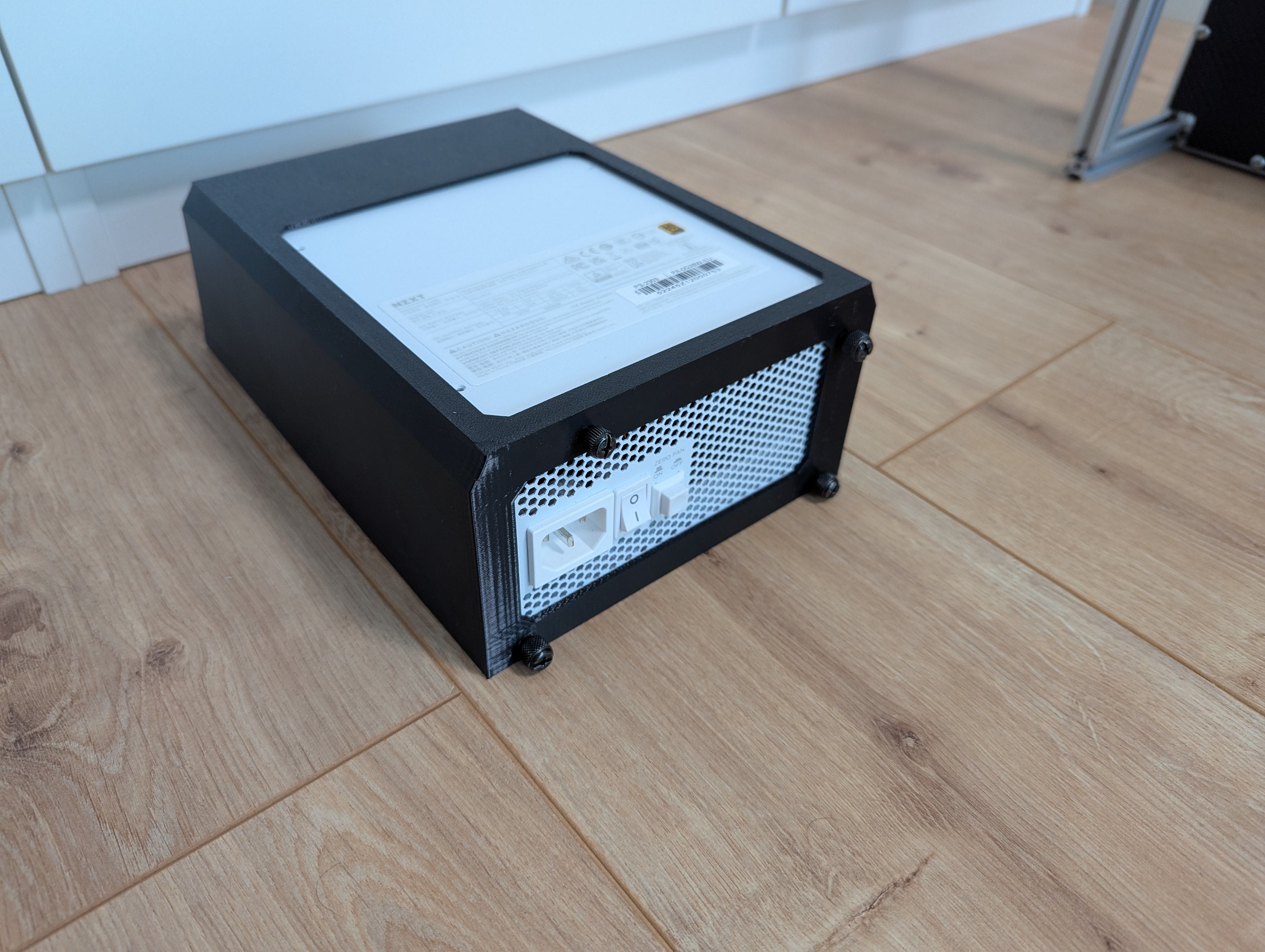

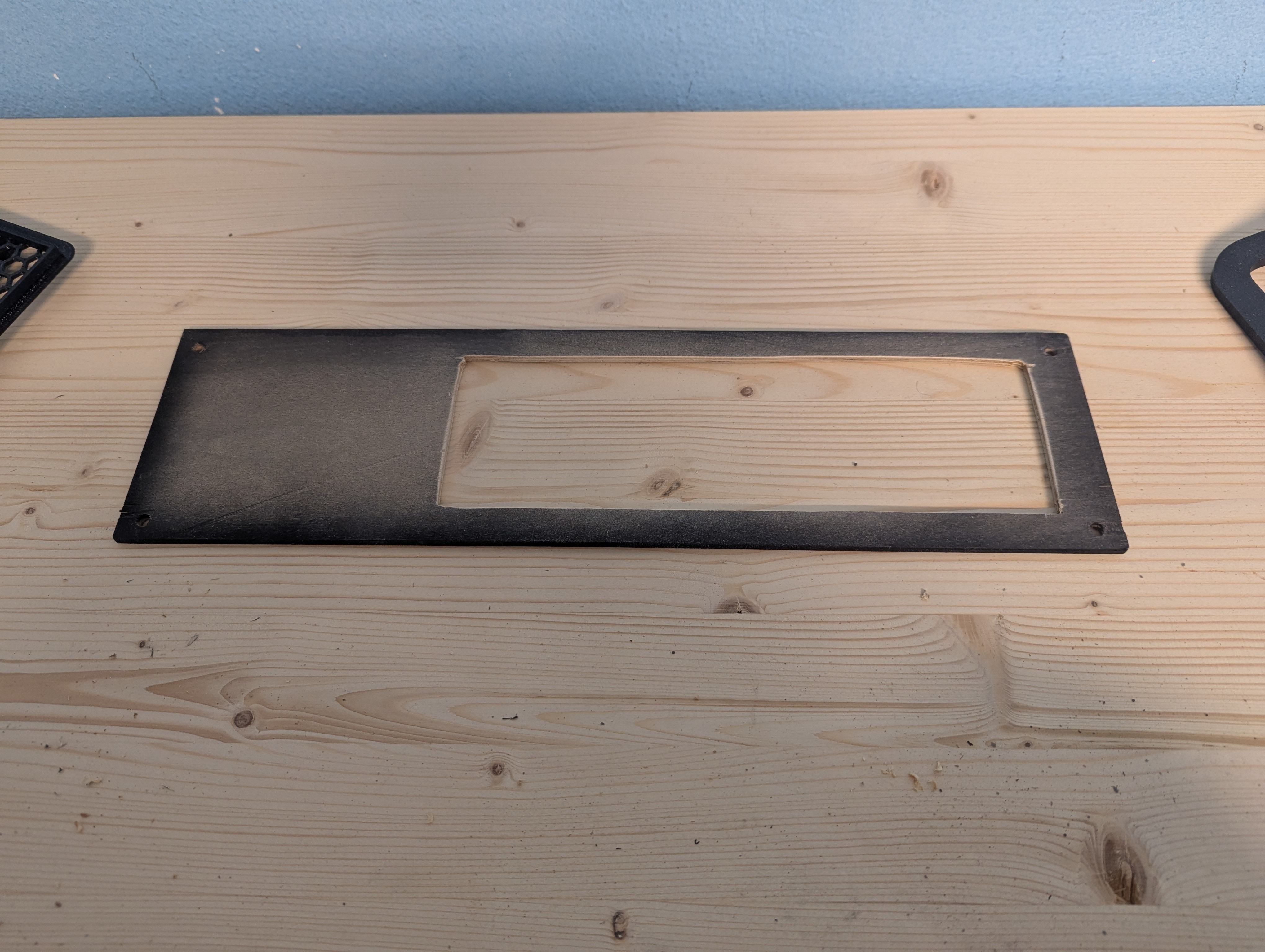

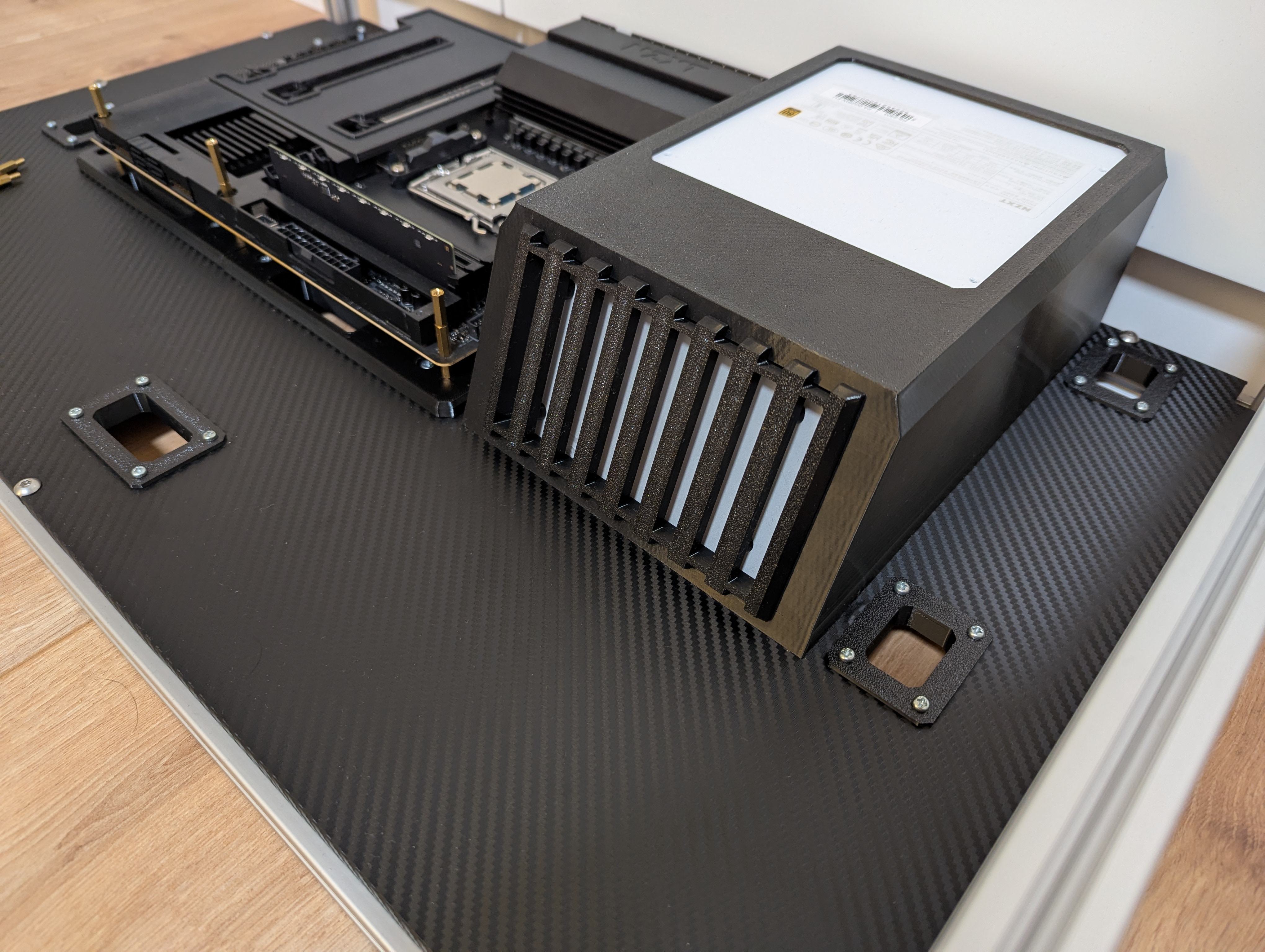

Mit der Netzteilabdeckung war ich doch nicht mehr ganz zufrieden. Die Beleuchtung hat mir zwar gefallen, aber am Ende war es mir doch zu klobig. Deswegen habe ich die Form etwas angepasst:
Die Öffnungen werden später geschlossen, fürs erste lässt es sich aber schonmal einbauen. Das Netzteil wird ganz einfach verschraubt:
Auf der Unterseite befinden sich Einschmelzmuttern, womit sich die Abdeckung einfach mit der Grundplatte verschrauben lässt. Die entsprechenden Löcher hatte ich vorher bereits gebohrt:
Mit dem Lackieren werde ich auch erstmal abwarten. Übrigens, so sieht das ganze von unten aus:
Definitiv nicht hübsch, aber dieser Zwischenraum wird nur für die Kabel genutzt und wird später natürlich auch nicht mehr sichtbar bleiben.
So wird die vordere Öffnung vom Netzteil geschlossen, da kommt dann noch die Beleuchtung dahinter. Dazu mehr in den kommenden Tagen.
