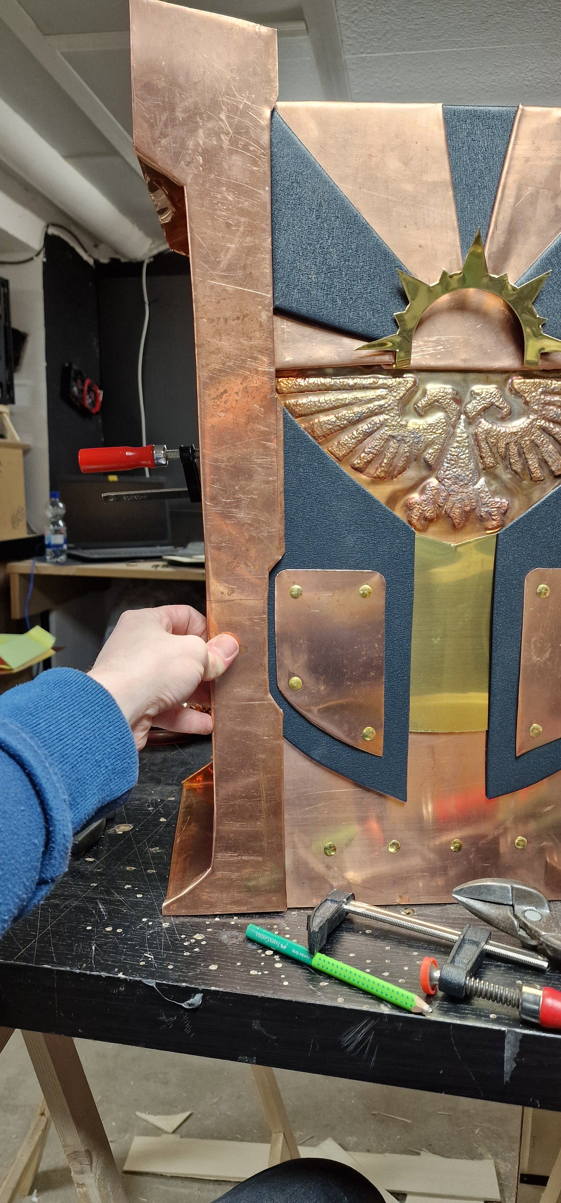

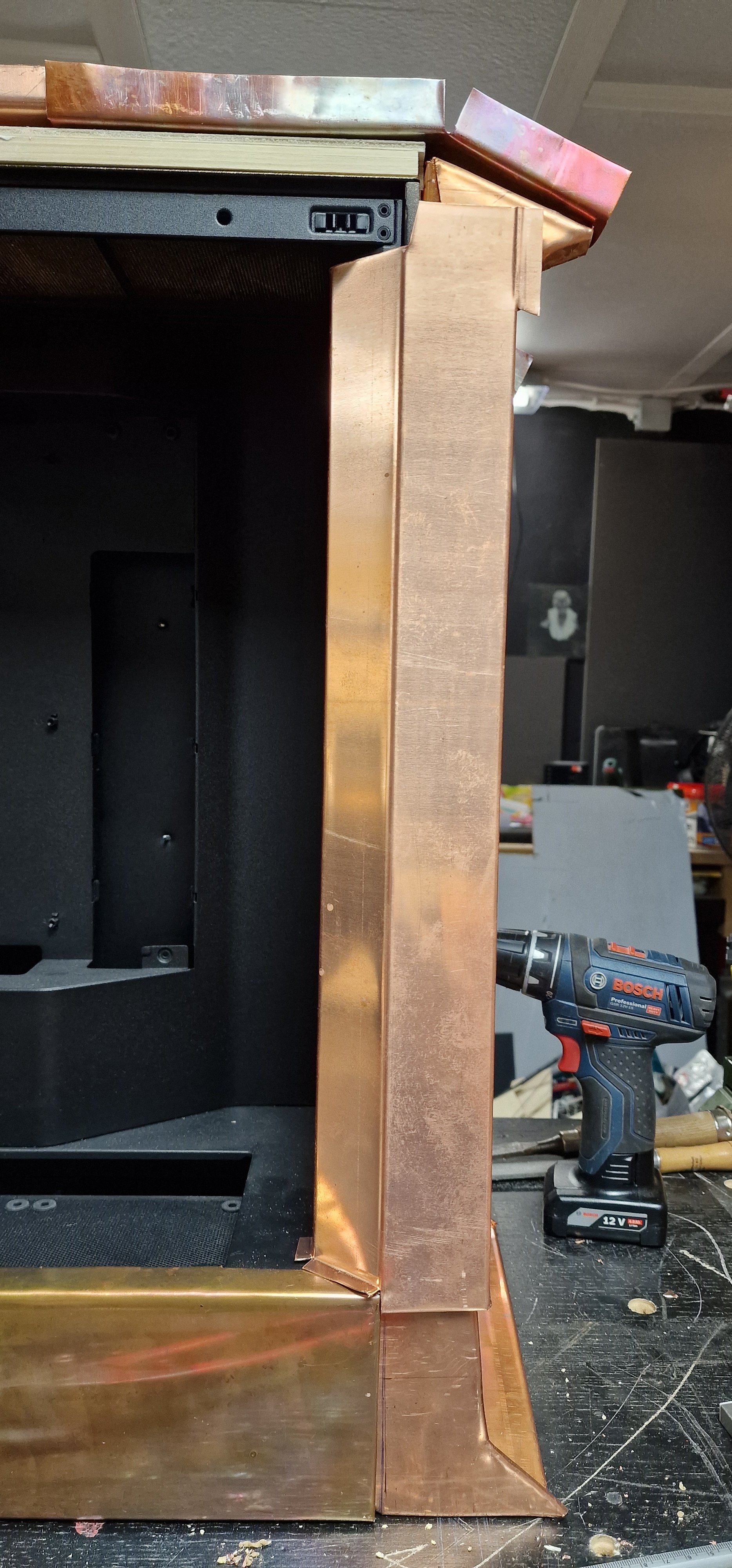

Ich habe meine Front soweit gelassen, die Patina ist schön und Farbenfroh entwickelt.
Es müssen aber jetzt die Anbindungen an die Seiten gefertig werden. Also habe ich mit einem "Blender" begonnen
der den Übergang zur Rückseite übernimmt.

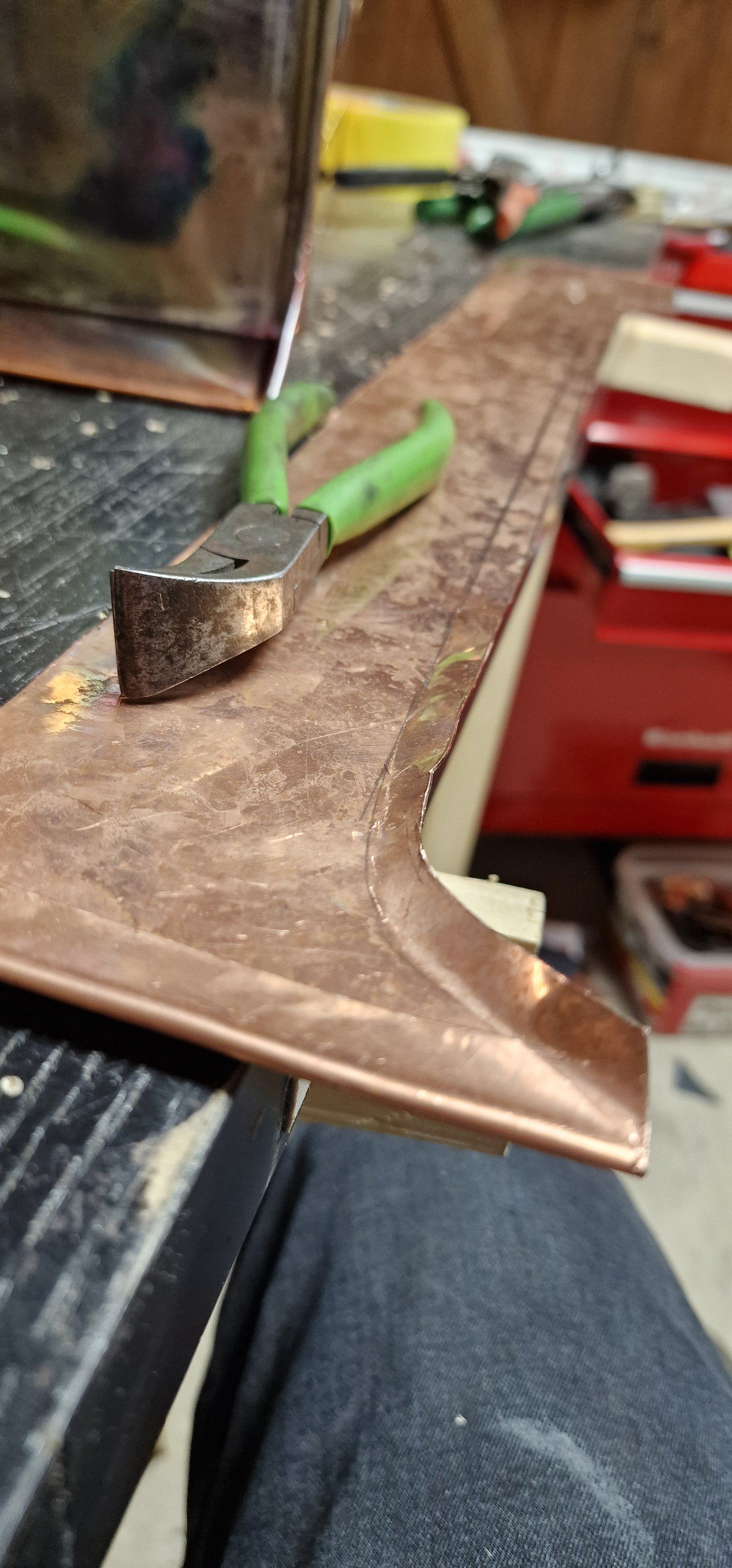

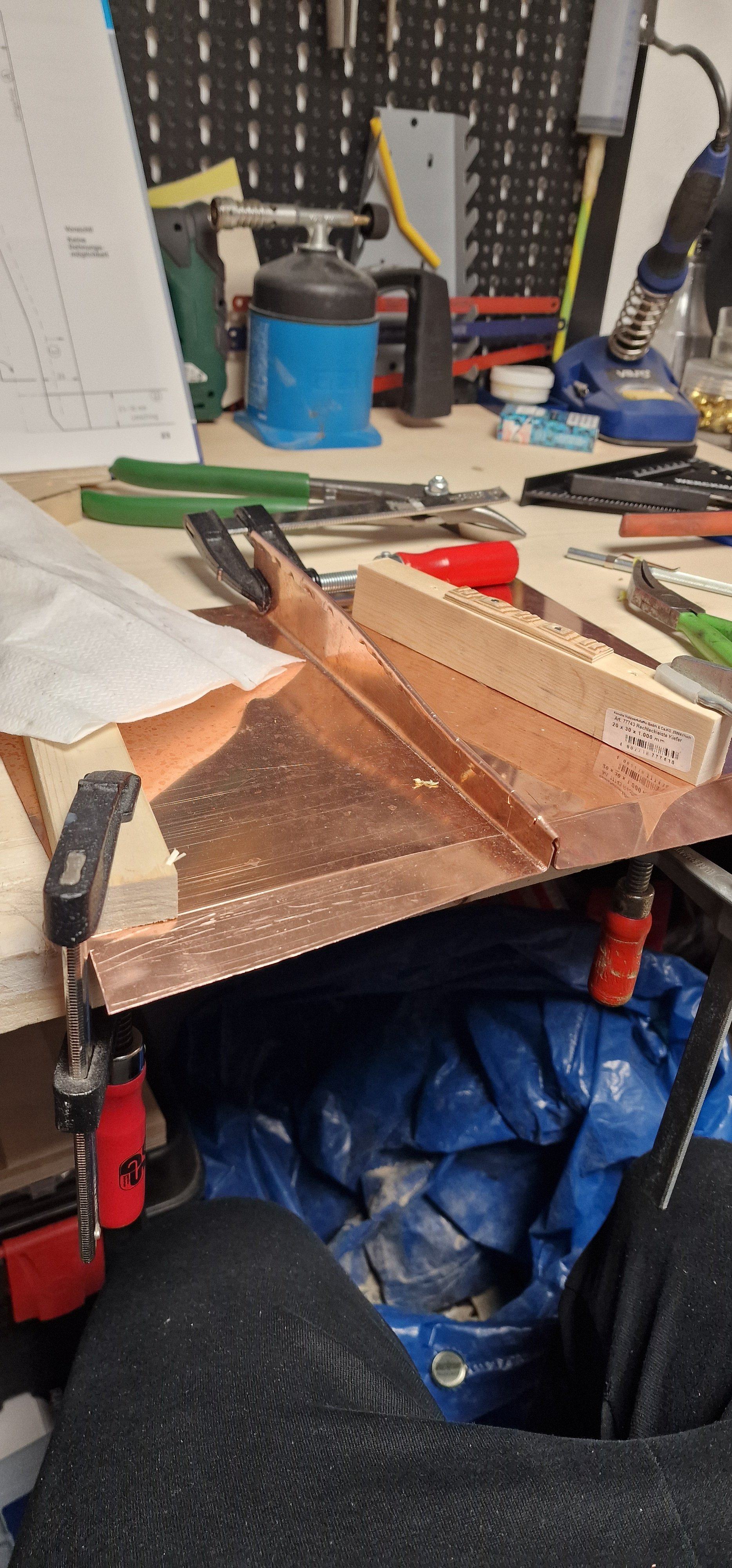

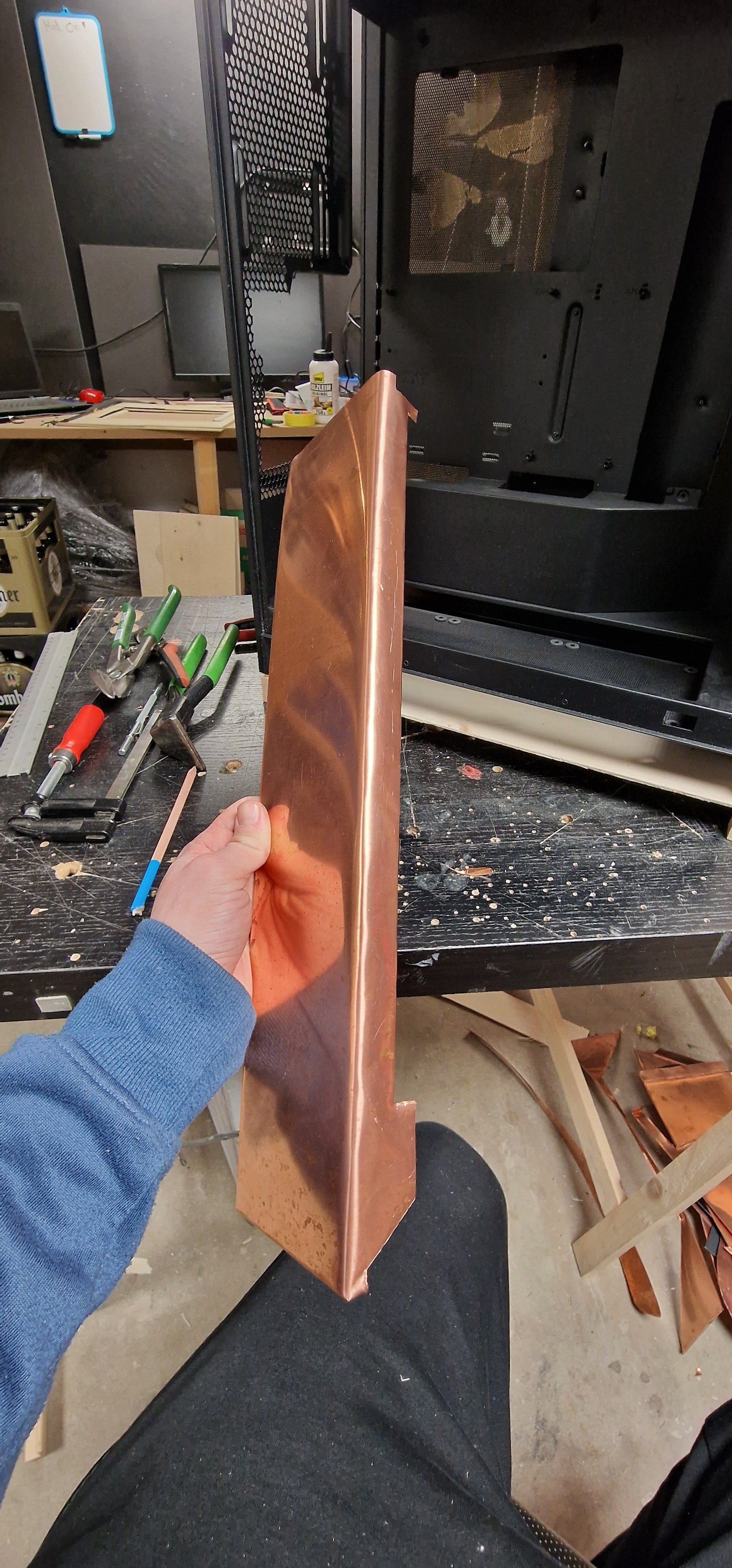

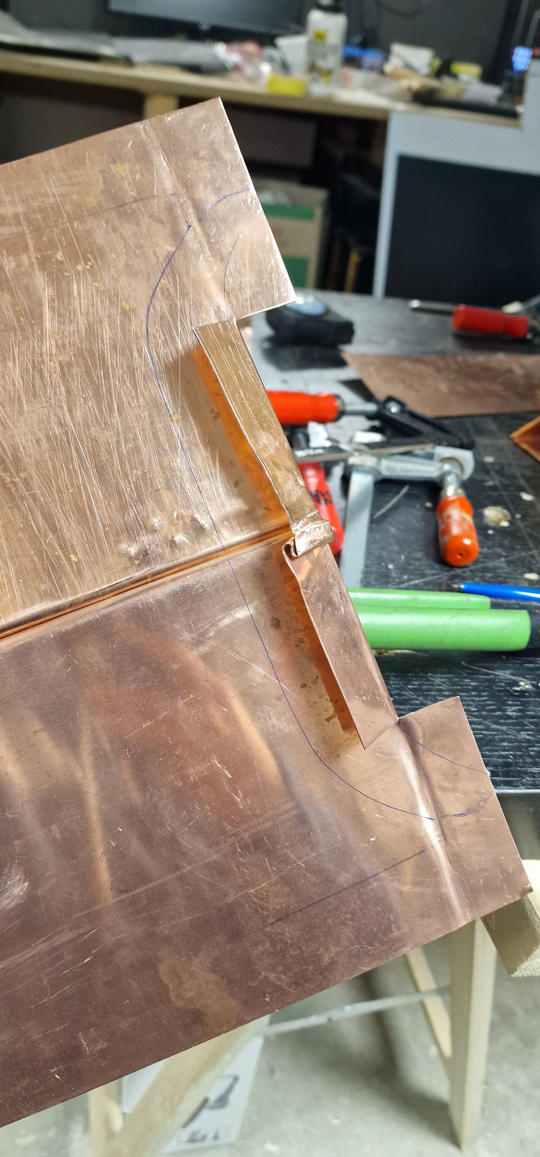

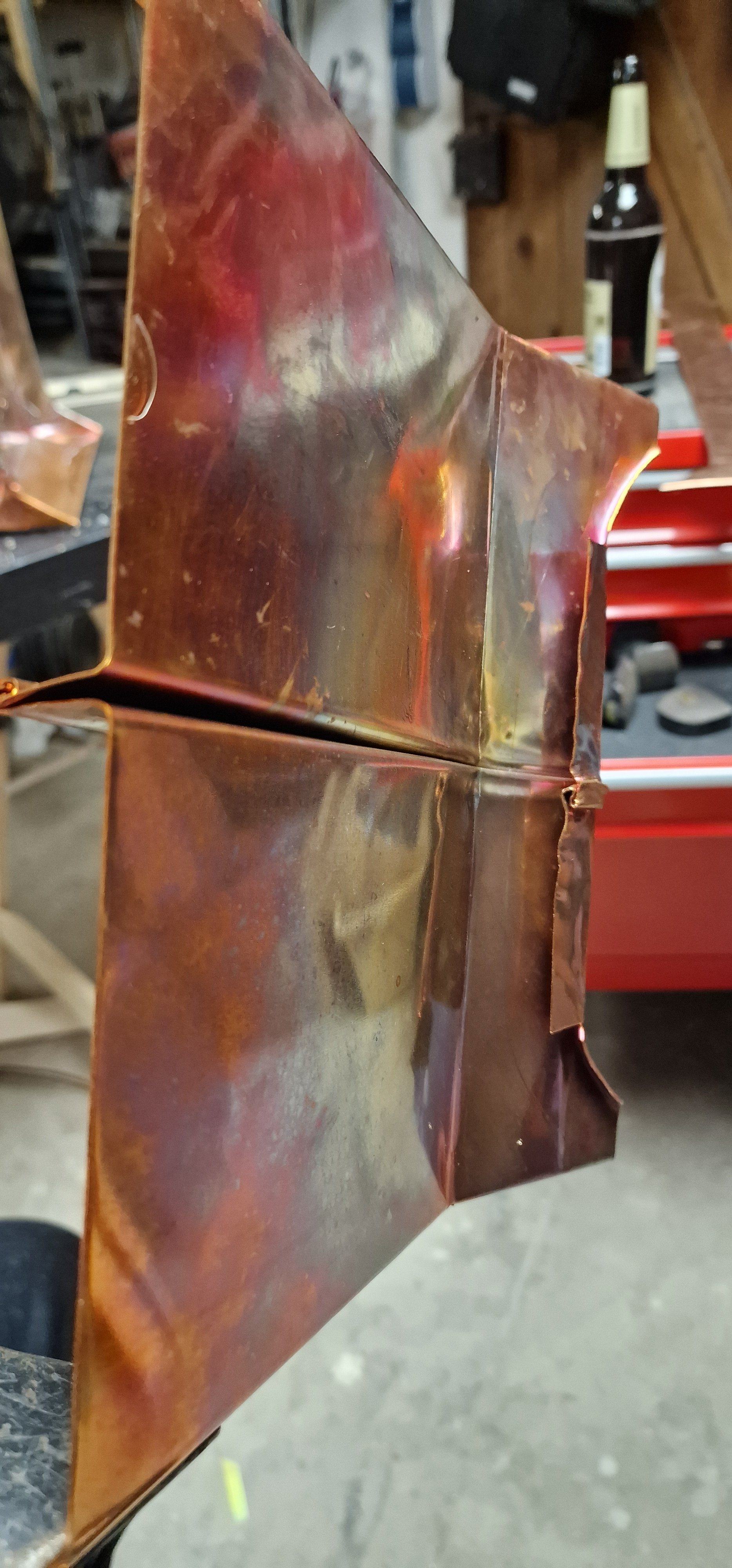

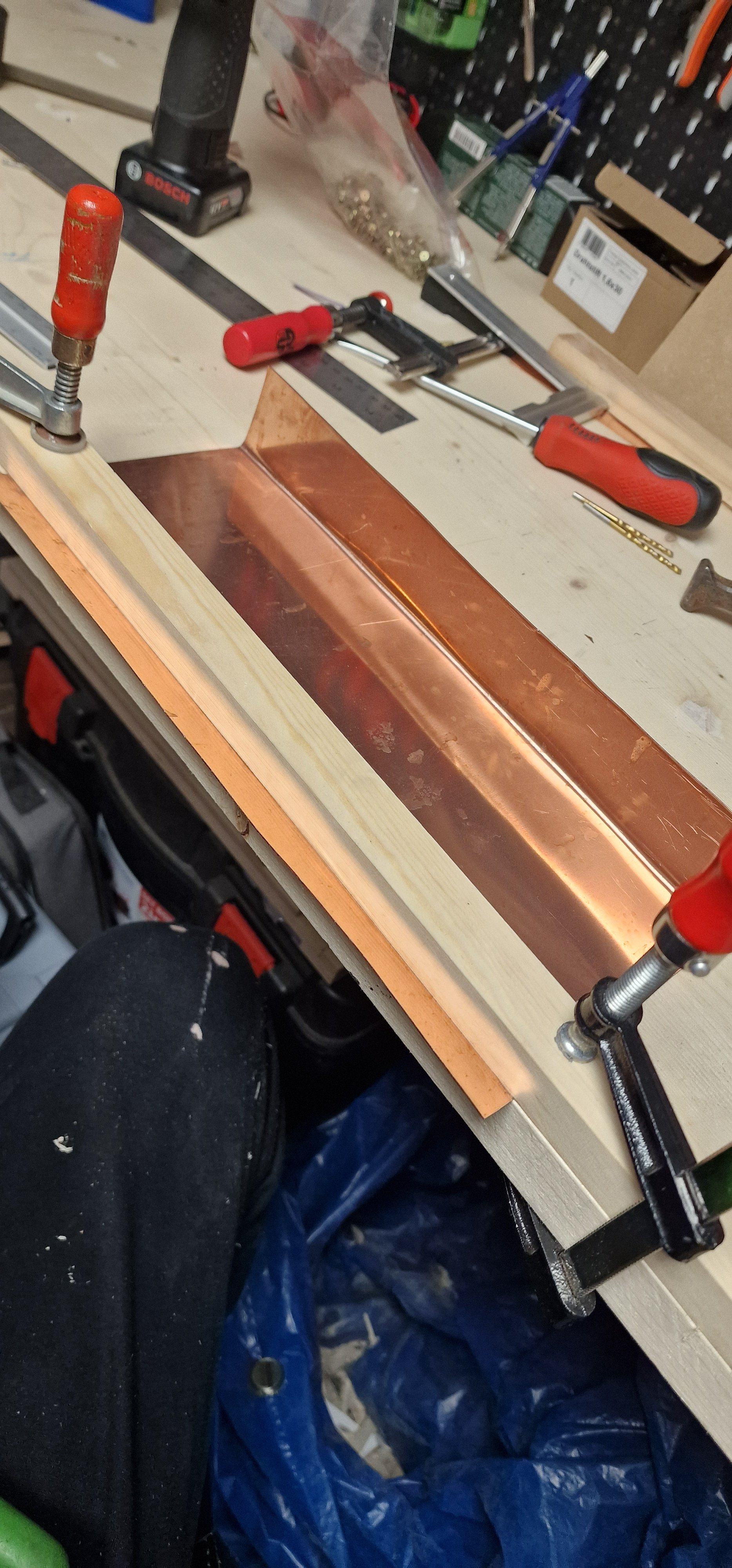

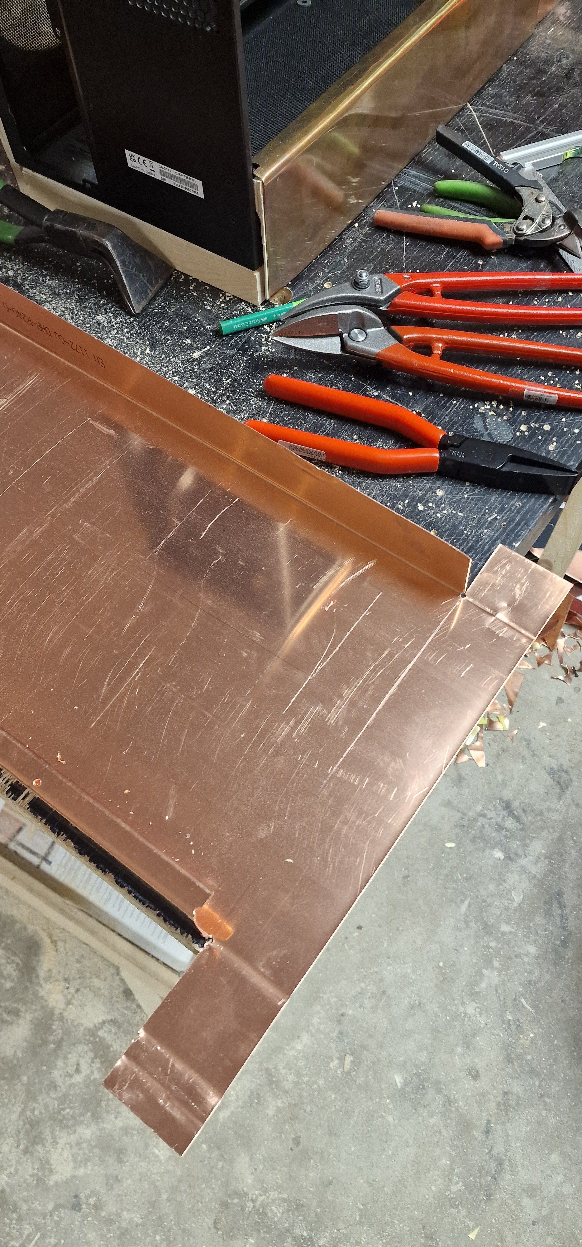

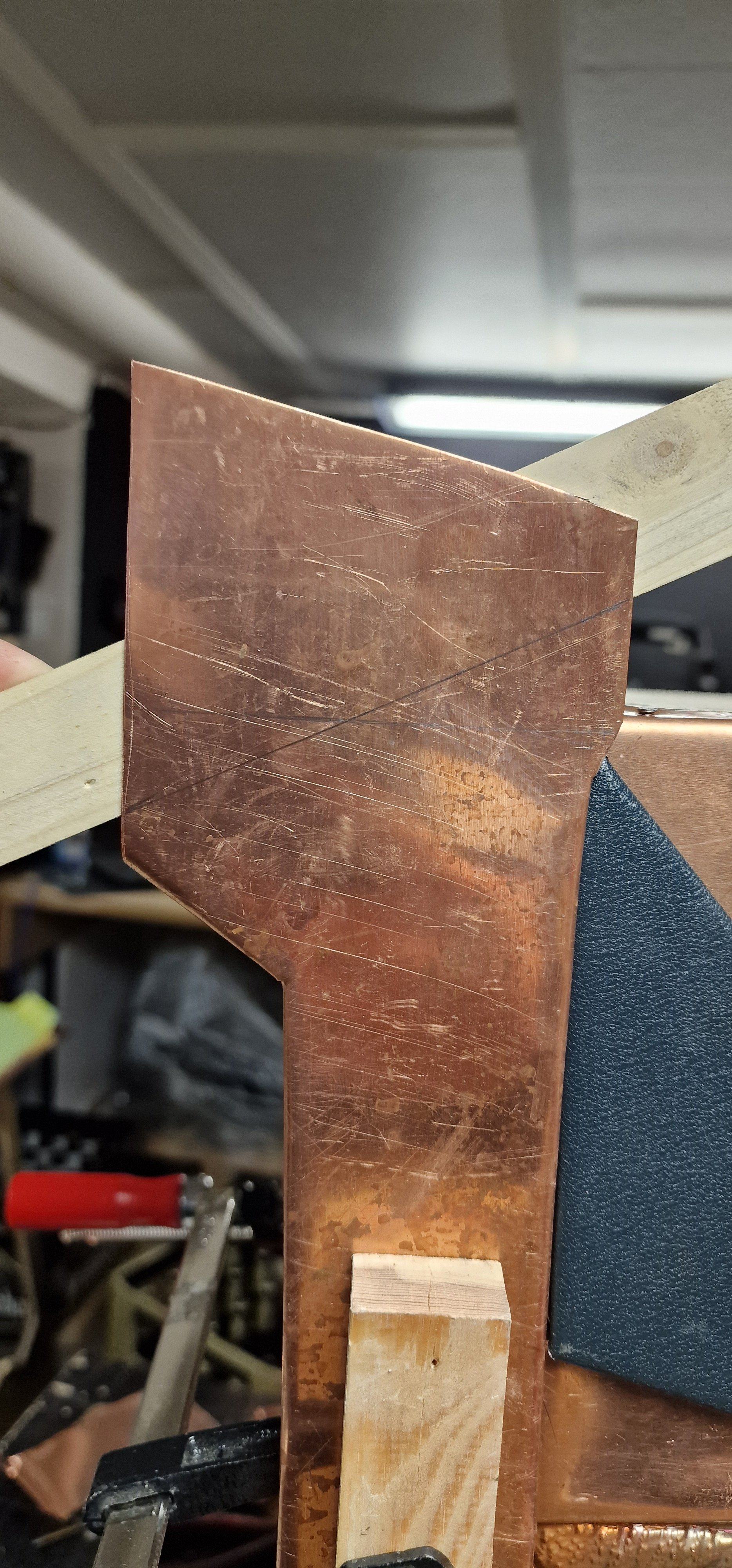

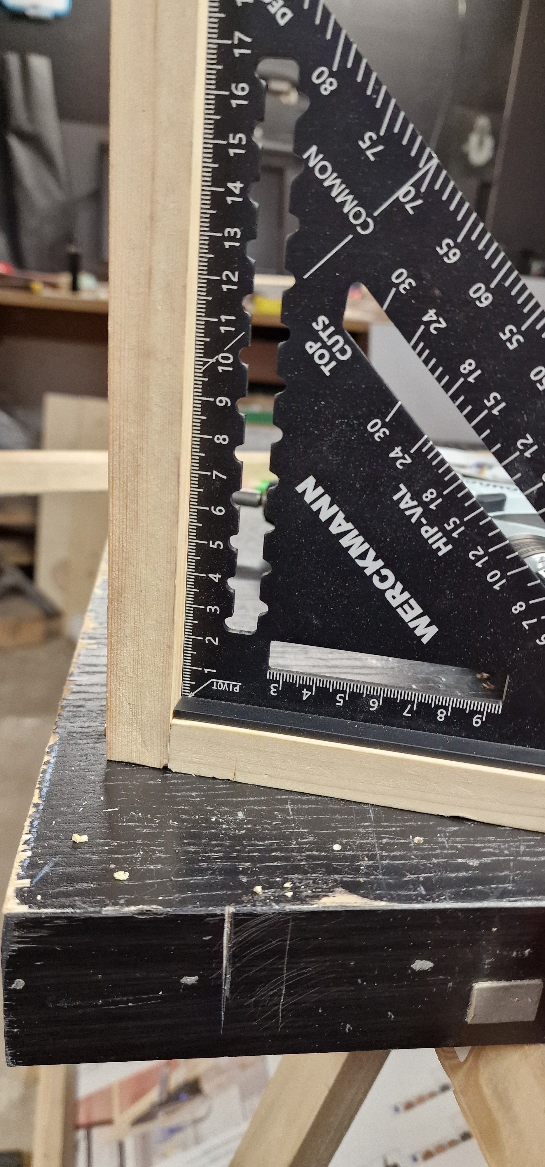

Mittels Schraubzwingen habe ich mir die Kontur aufs Blech angerissen, und durch Anreifen/Ankanten einen Umschlag zur Fron Gefertigt.
Diesen habe ich noch anschließend mittels Schnibbel,Schnabbel und etwas gedengel an die Rückseite angepasst.

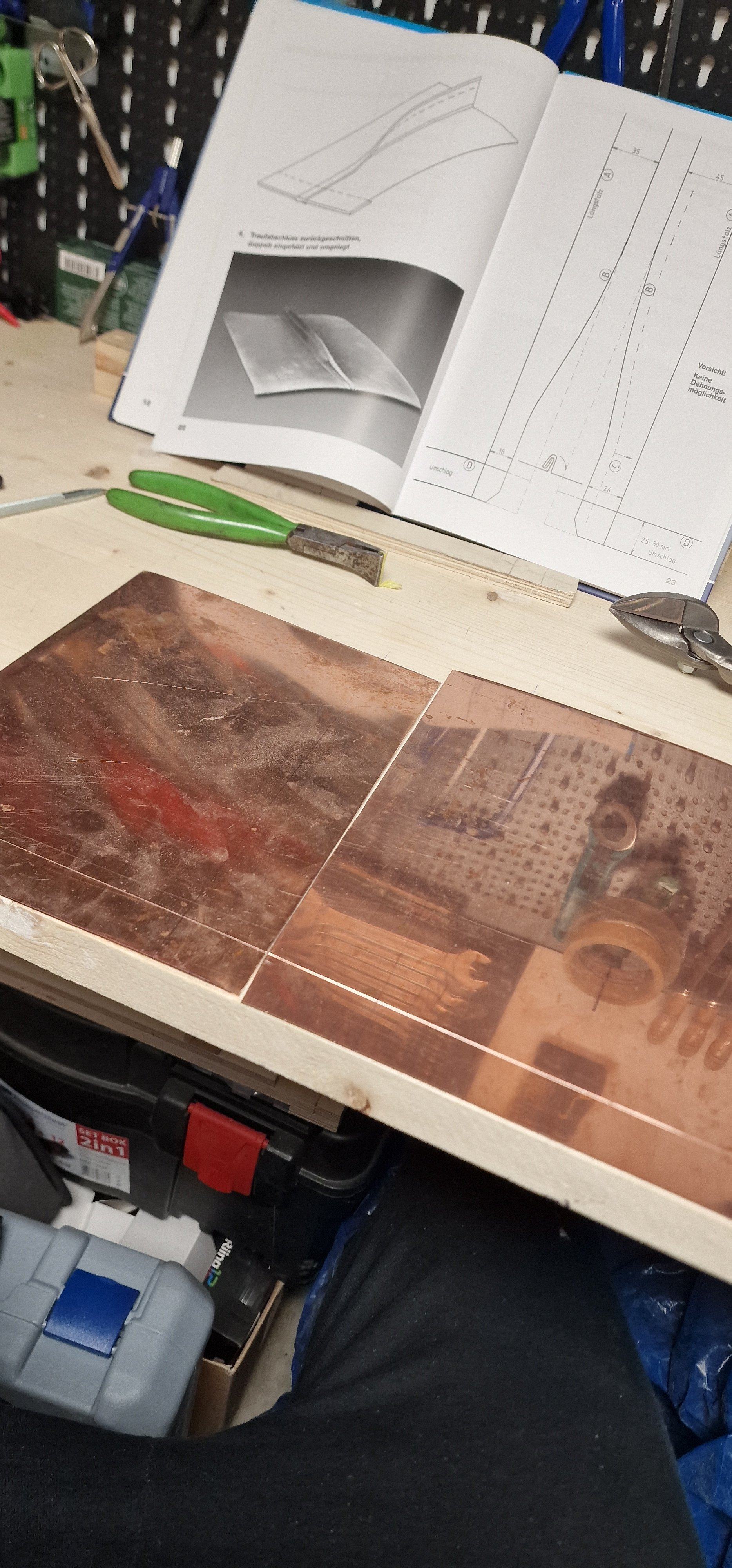

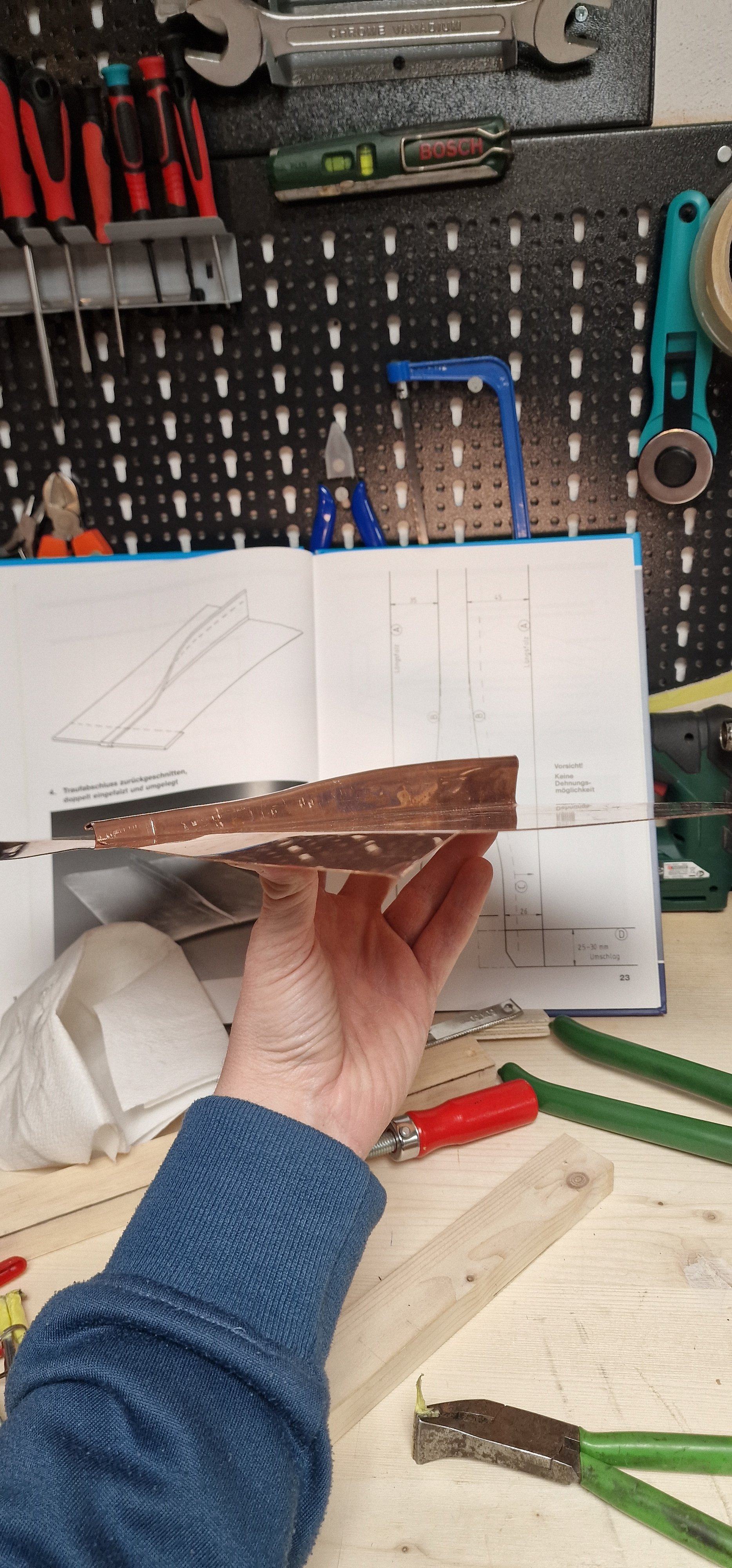

Nachdem ich mit dem Blender soweit erstmal Glücklich war, habe ich dann an dem Übergang von Front zum Top Gearbeitet. Dazu habe ich dann auf

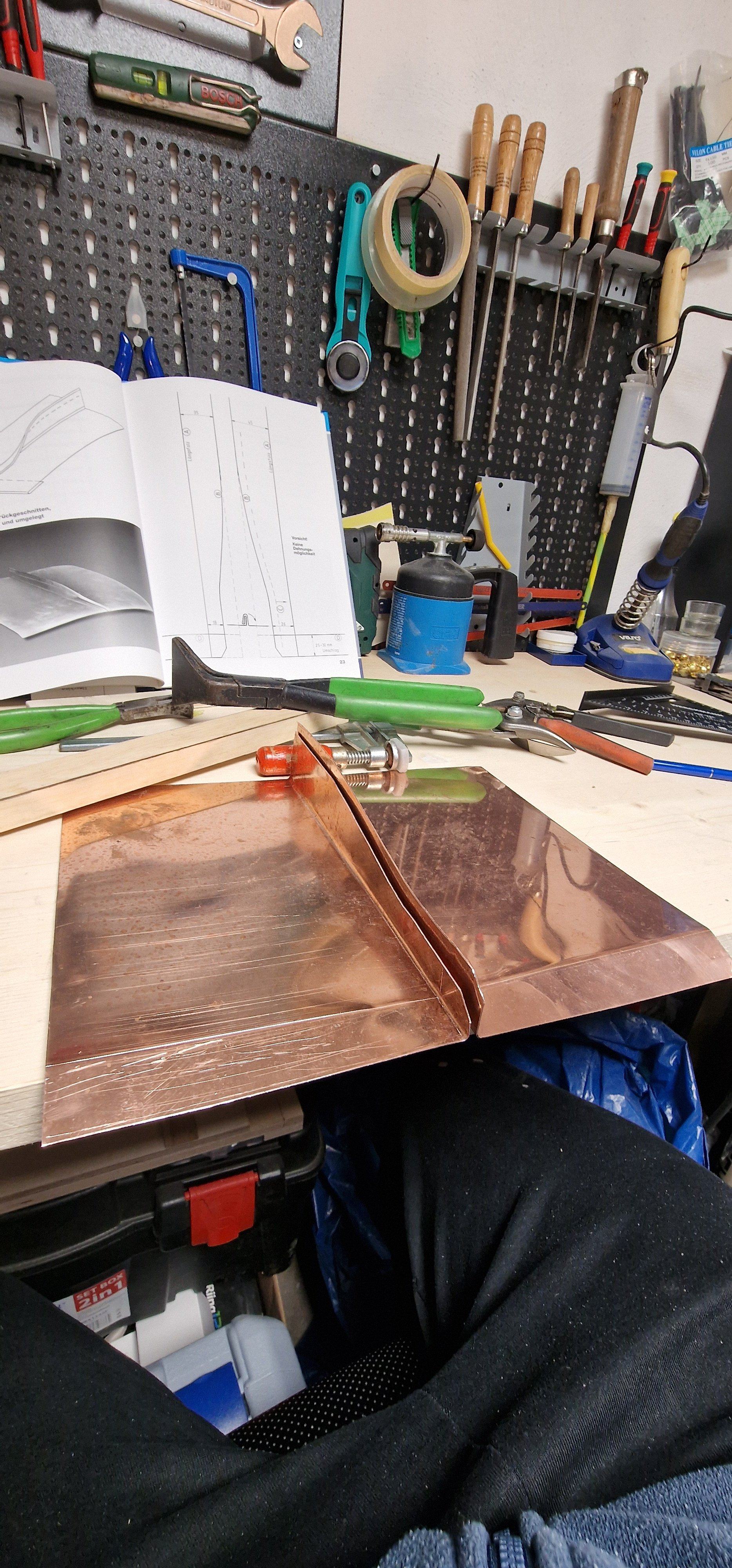

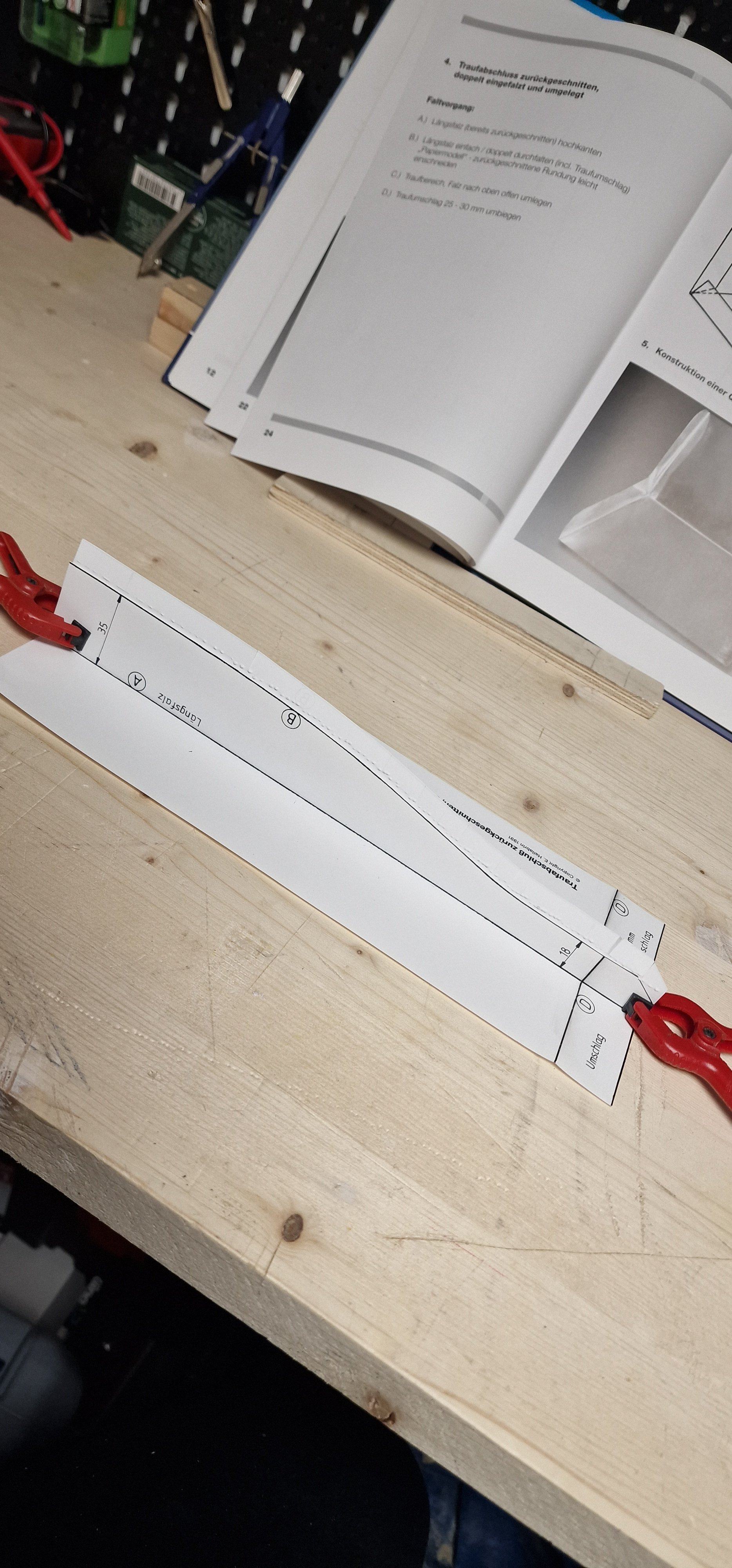

"Fachlicher-Litteratur" zurück gegriffen. Ich habe ein Sehr Hilfreiches Spengler-Detail Buch welches mich schon sehr Oft in manchen Situation nach vorn gebracht hat.
So auch diesmal bei meinem Casemod.

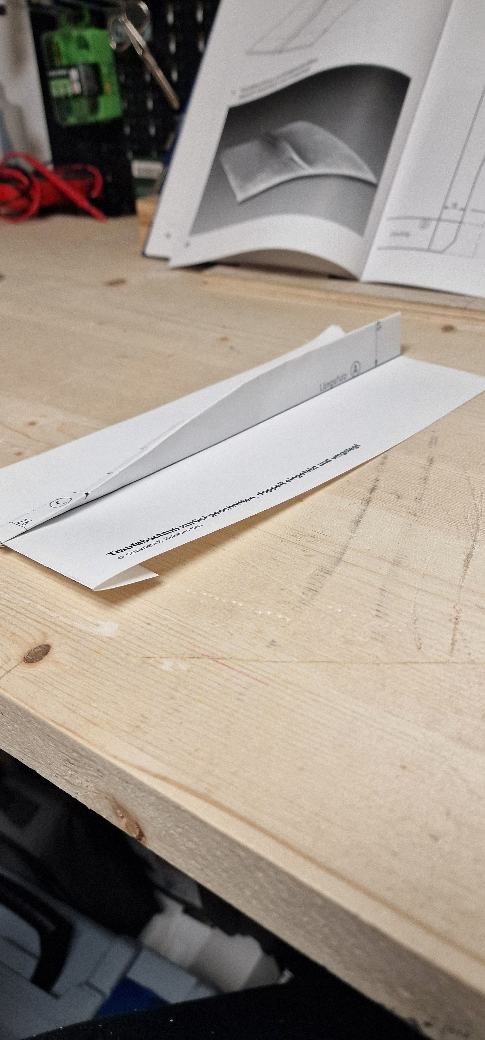

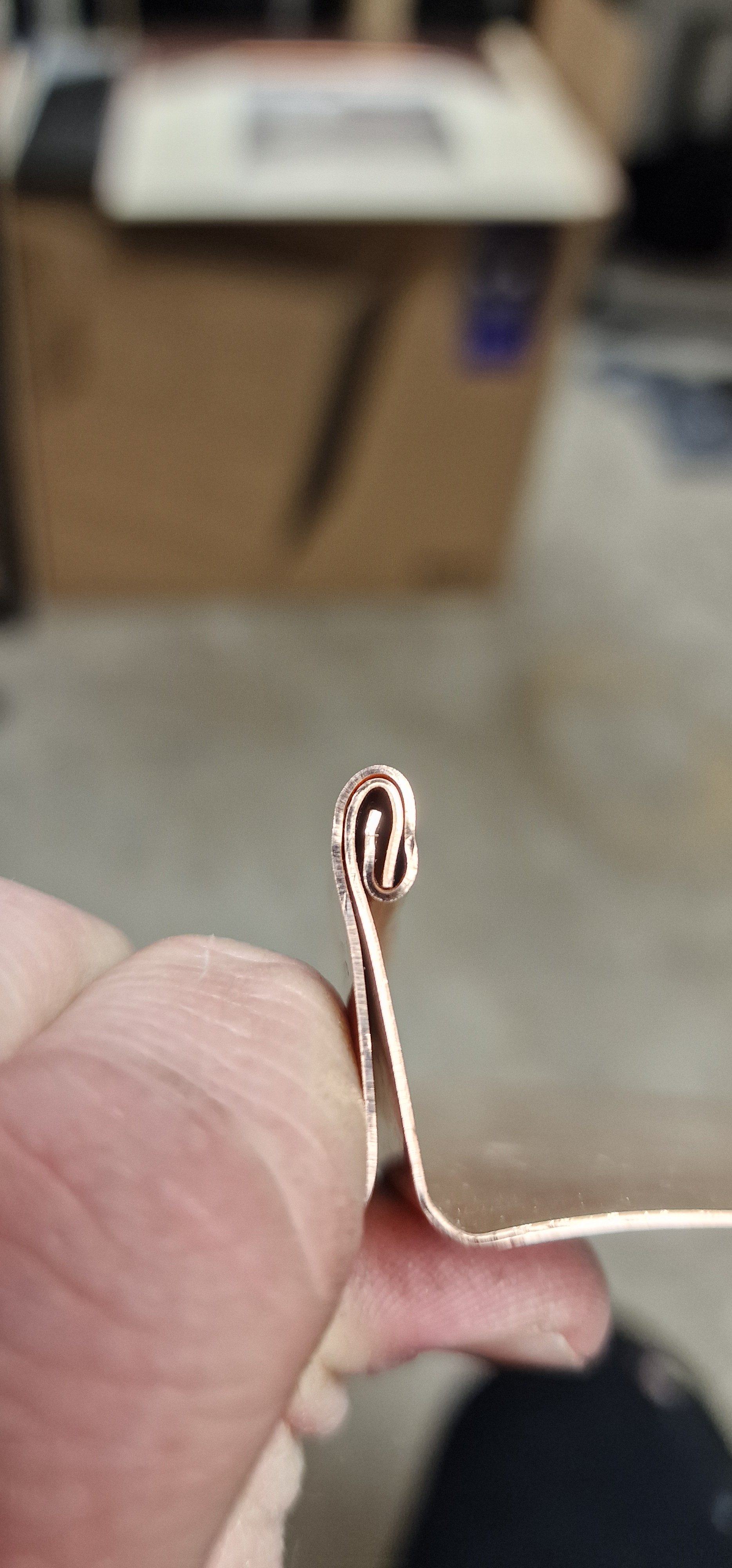

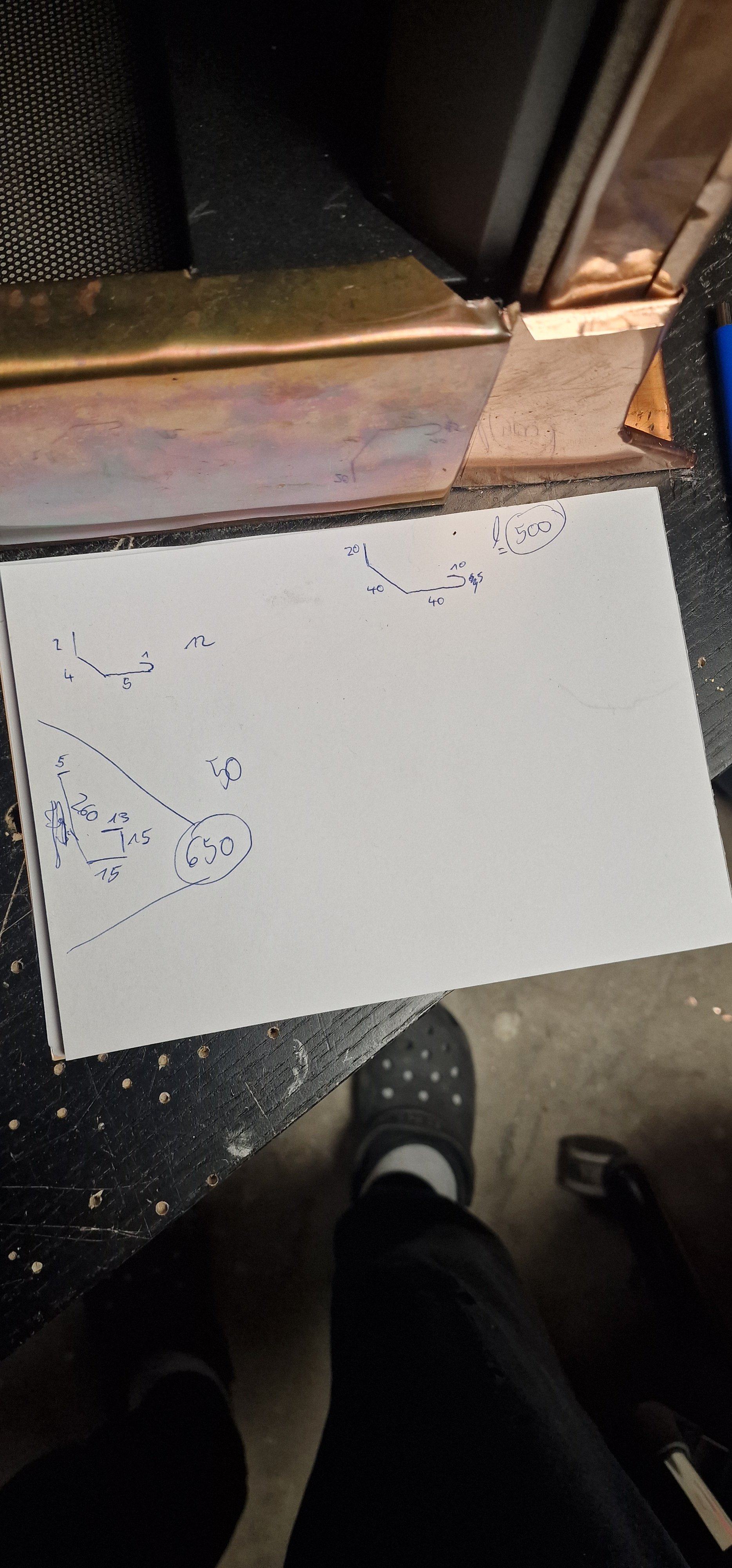

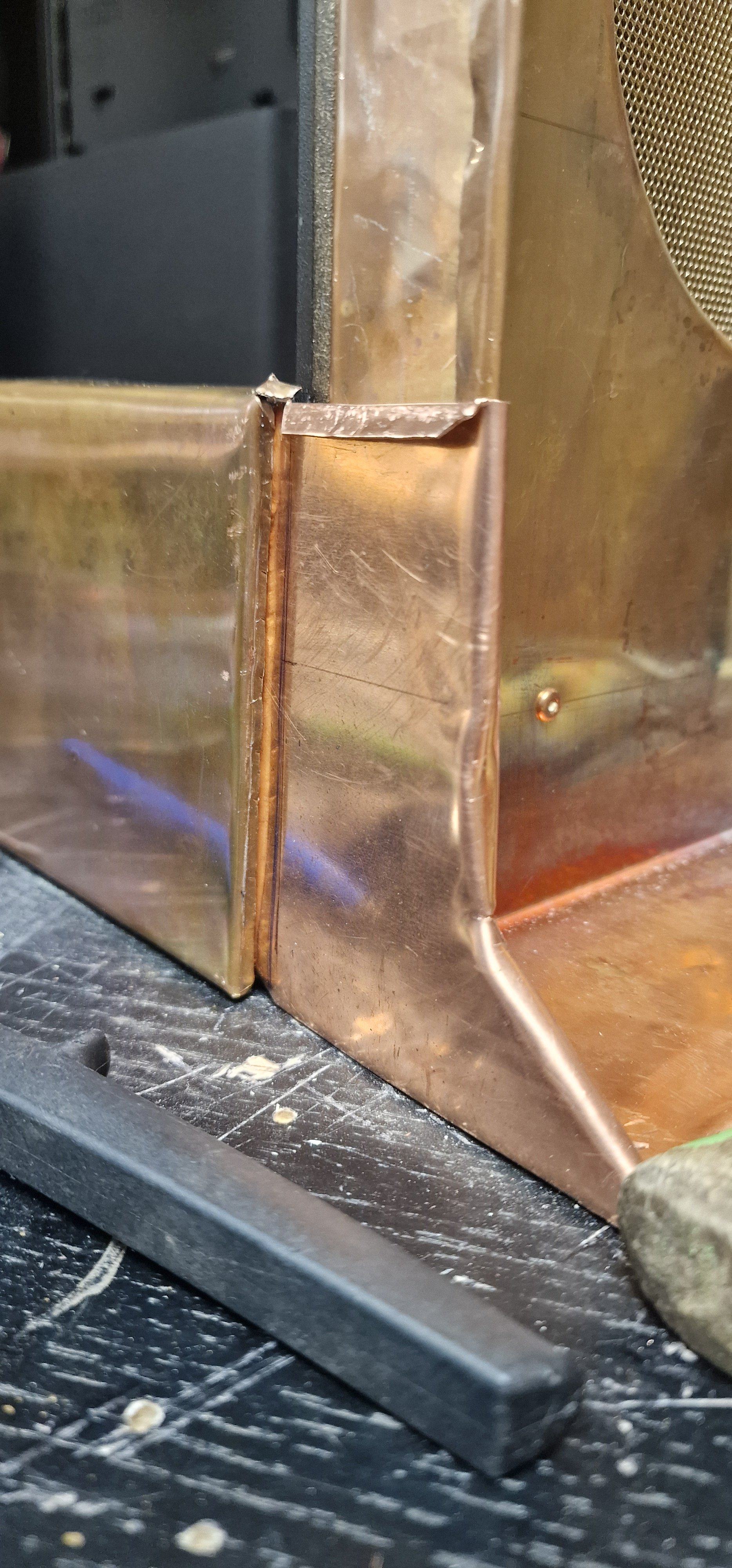

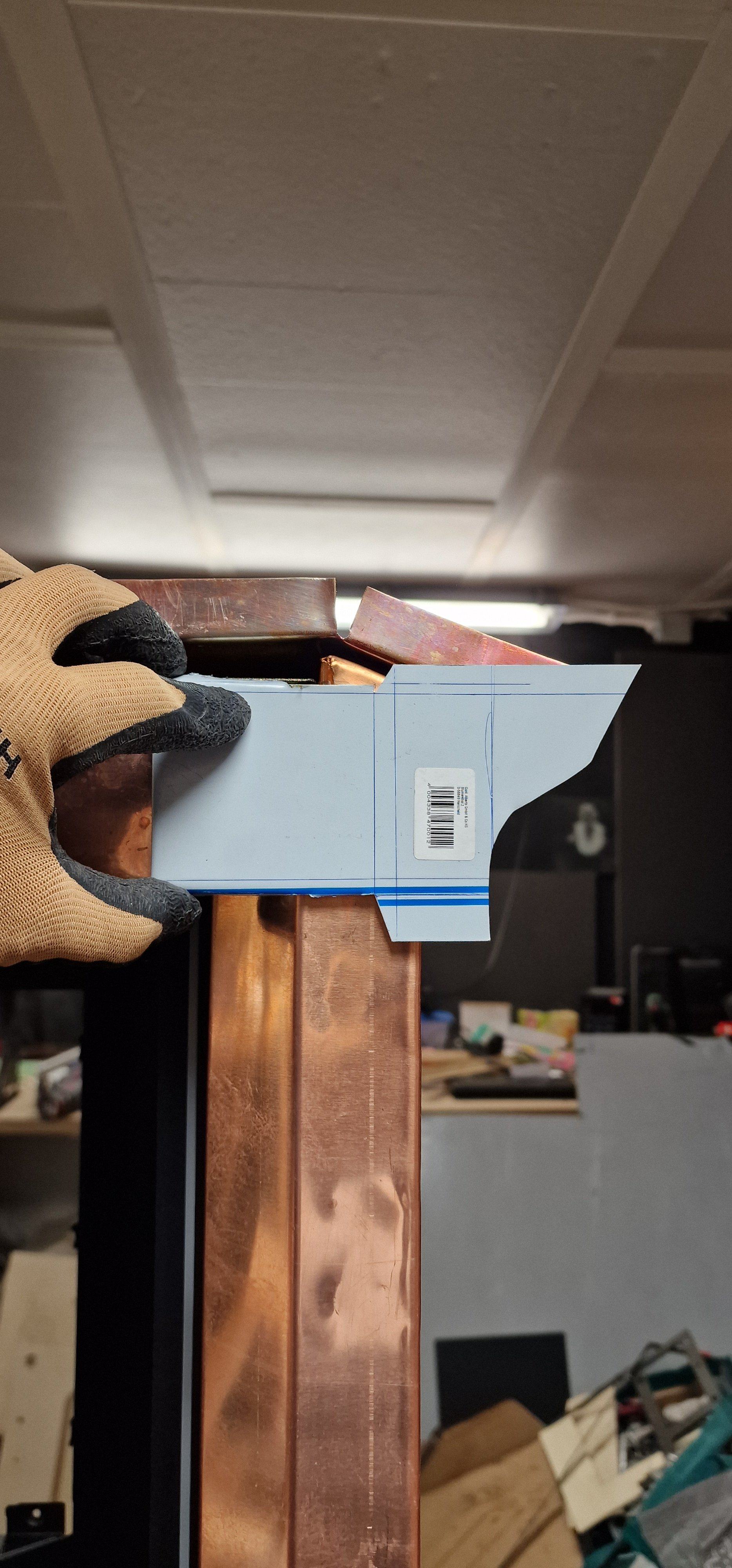

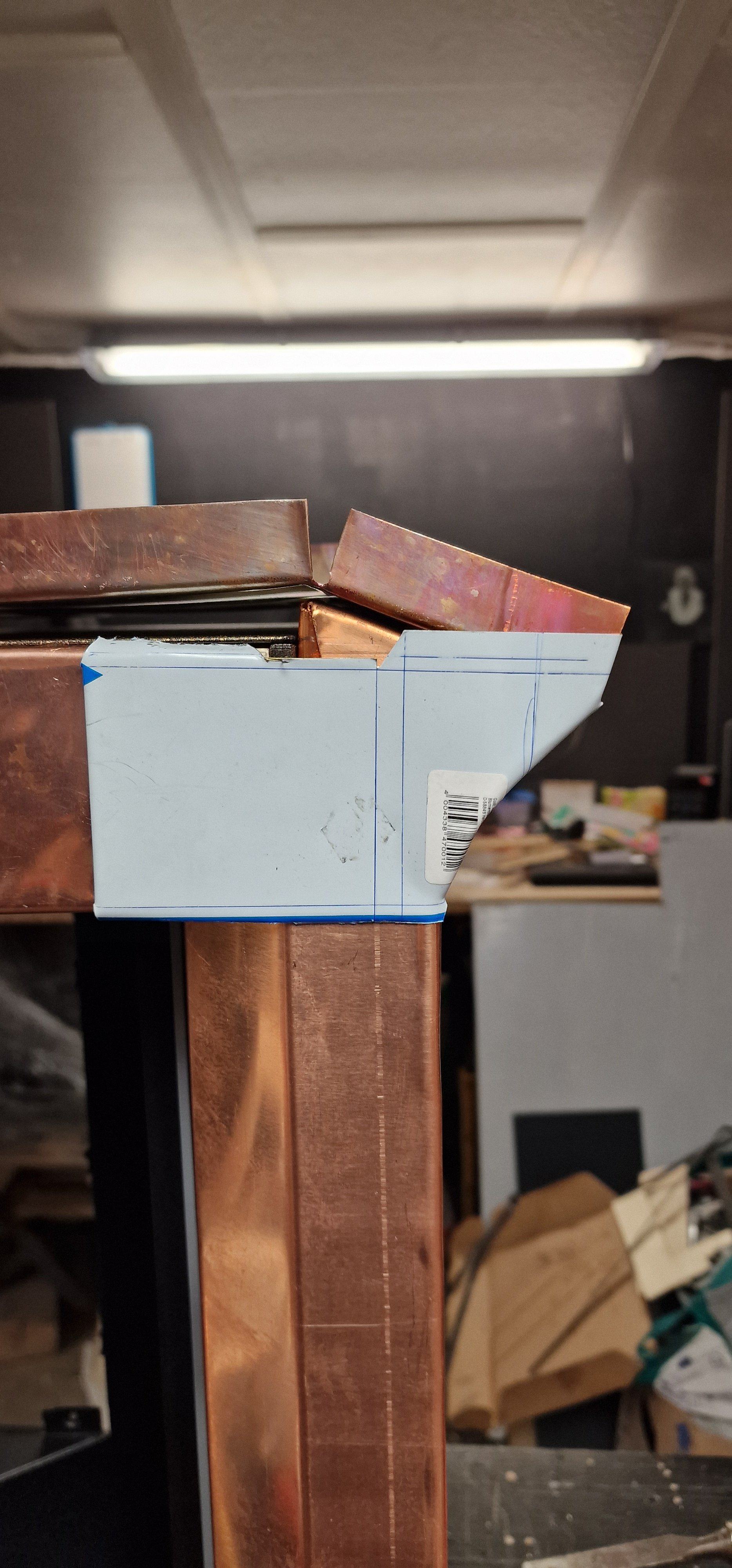

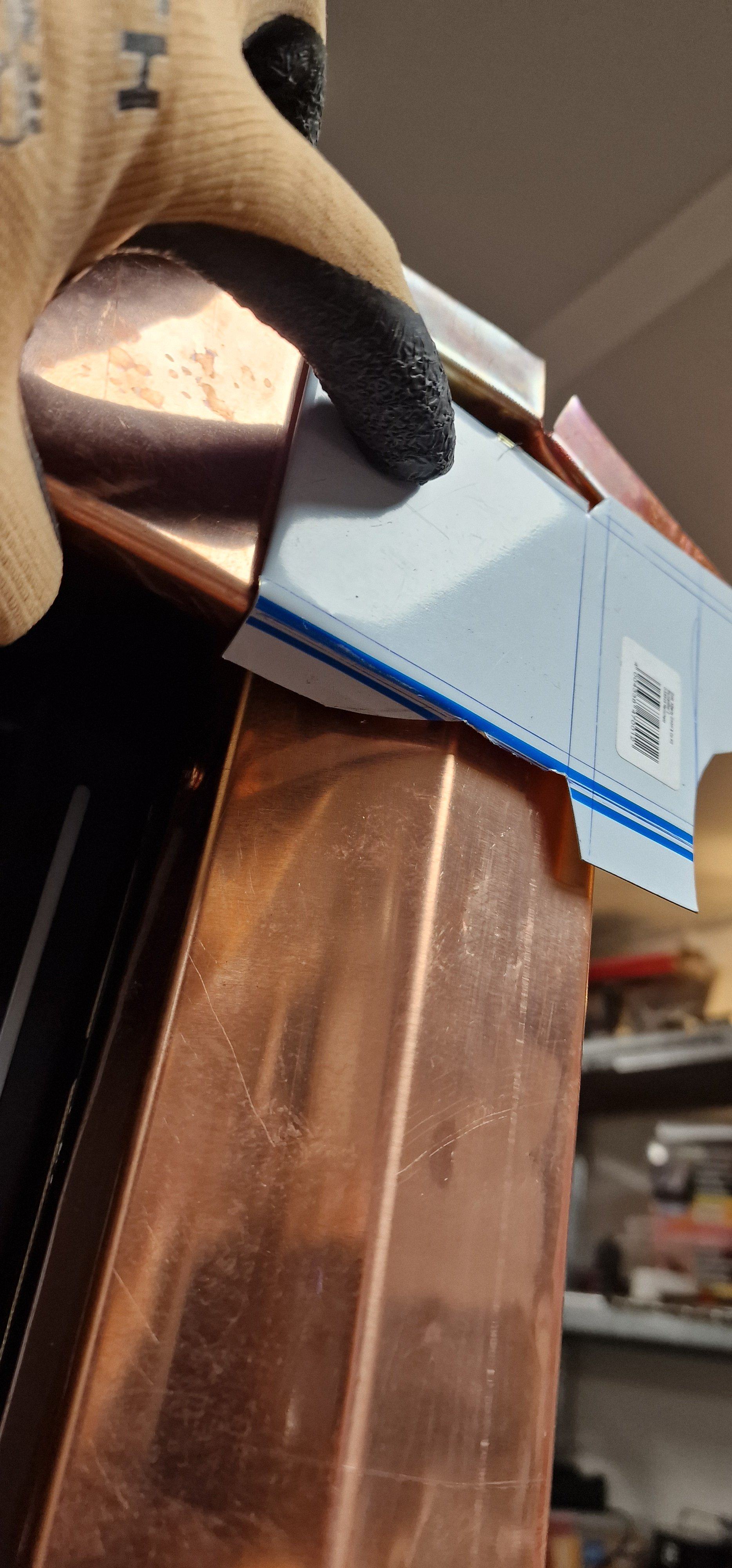

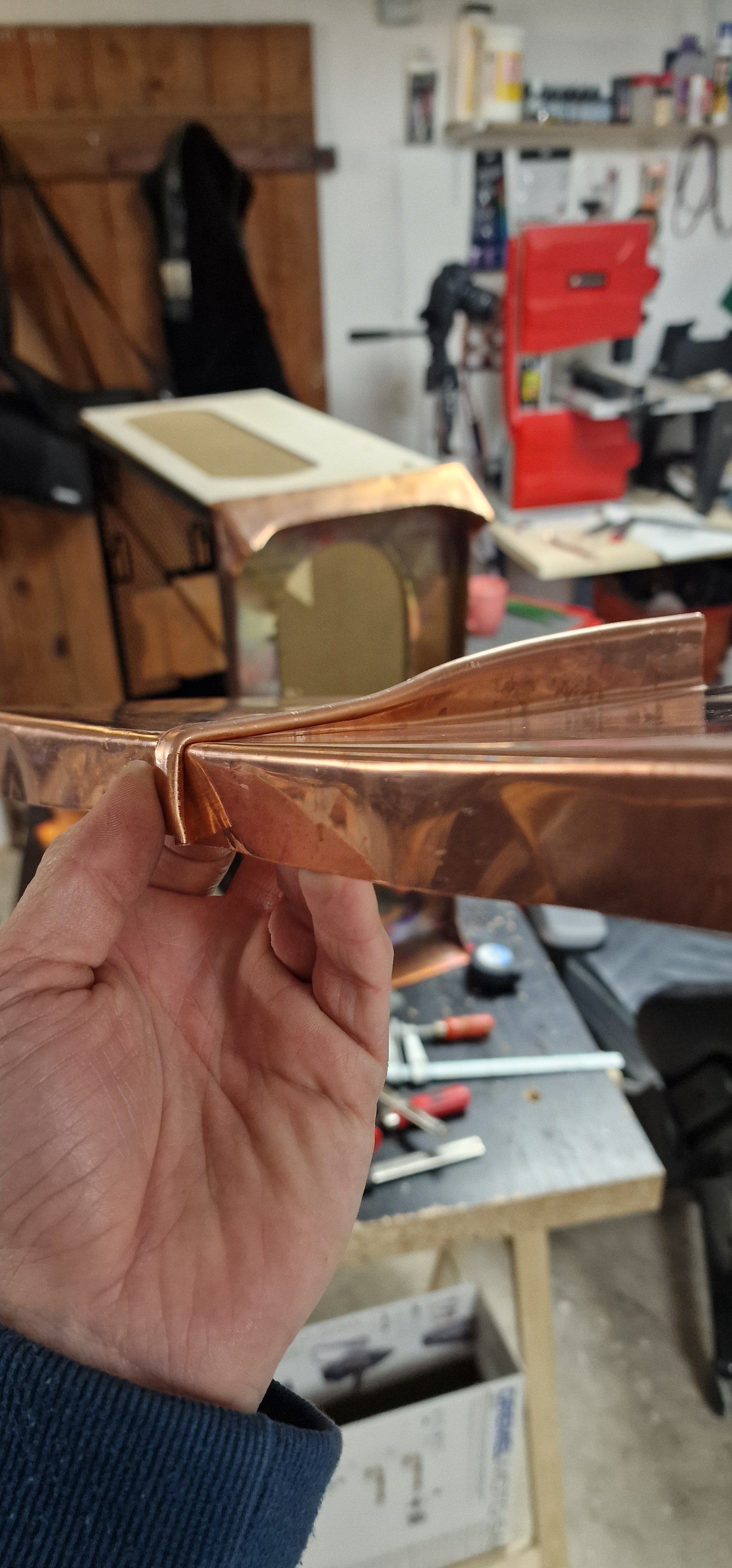

Ich habe mich für einen sogenannten "Traufabschluss, zurückgeschnitten und Doppelt eingefalzt" Entschieden, da mir die Doppel Falz sehr gut gefällt.
Also habe ich erstmal via Papierschablone geschaut wie das Ganze auszuführen ist."Übrigens so habe ich mir über 90% meines Wissens angeeignet,
da man als Dachdecker nur einen Crash-Kurs in sachen Blechbearbeitung hinterlegt."

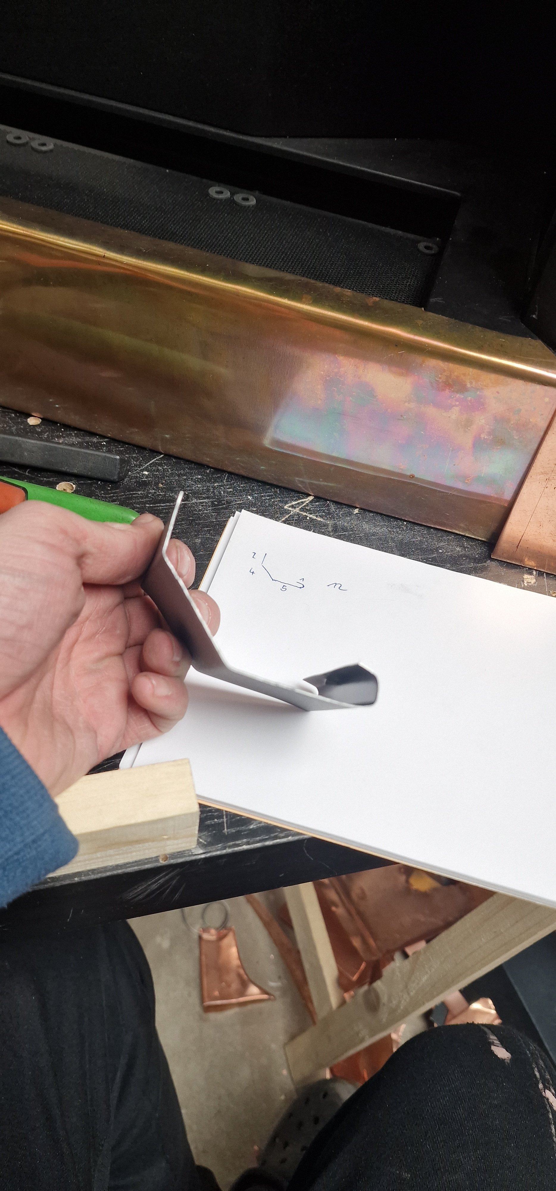

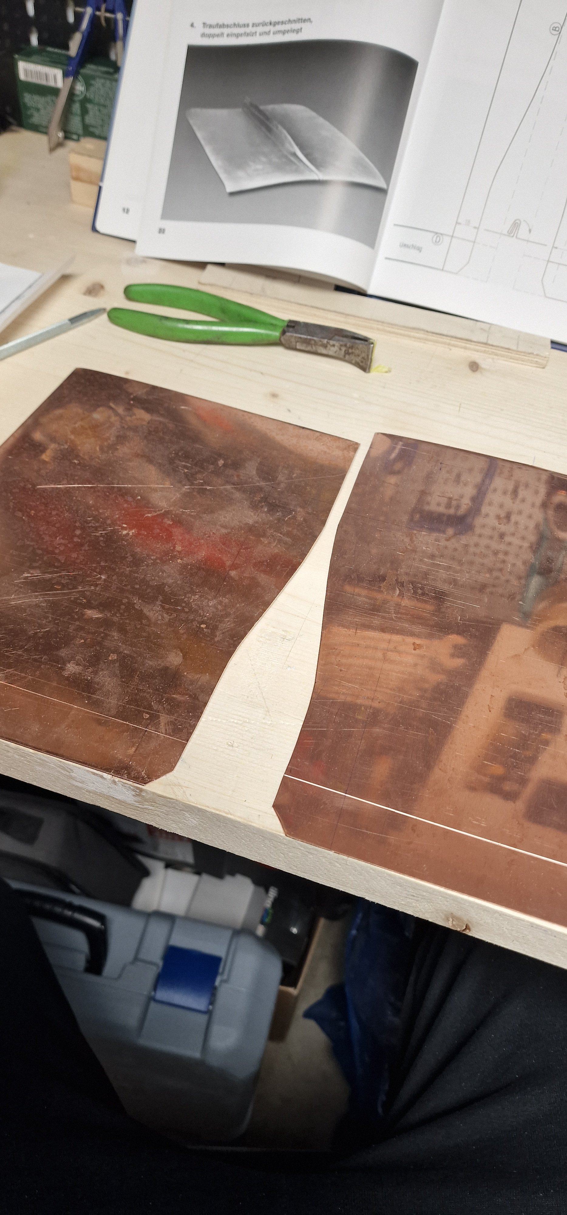

Nach dem erfolgreichen Papierfalt-Vorgang, ging es dann auch schon an das anreißen am Kupferblech.
Hierzu diente mit die Papiervorlage als Anreißschablone.
Die Kupferbleche habe ich natürlich auch Vorher schon in den Gewünschten zuschnitten vorgefertigt (Länge/Breite)

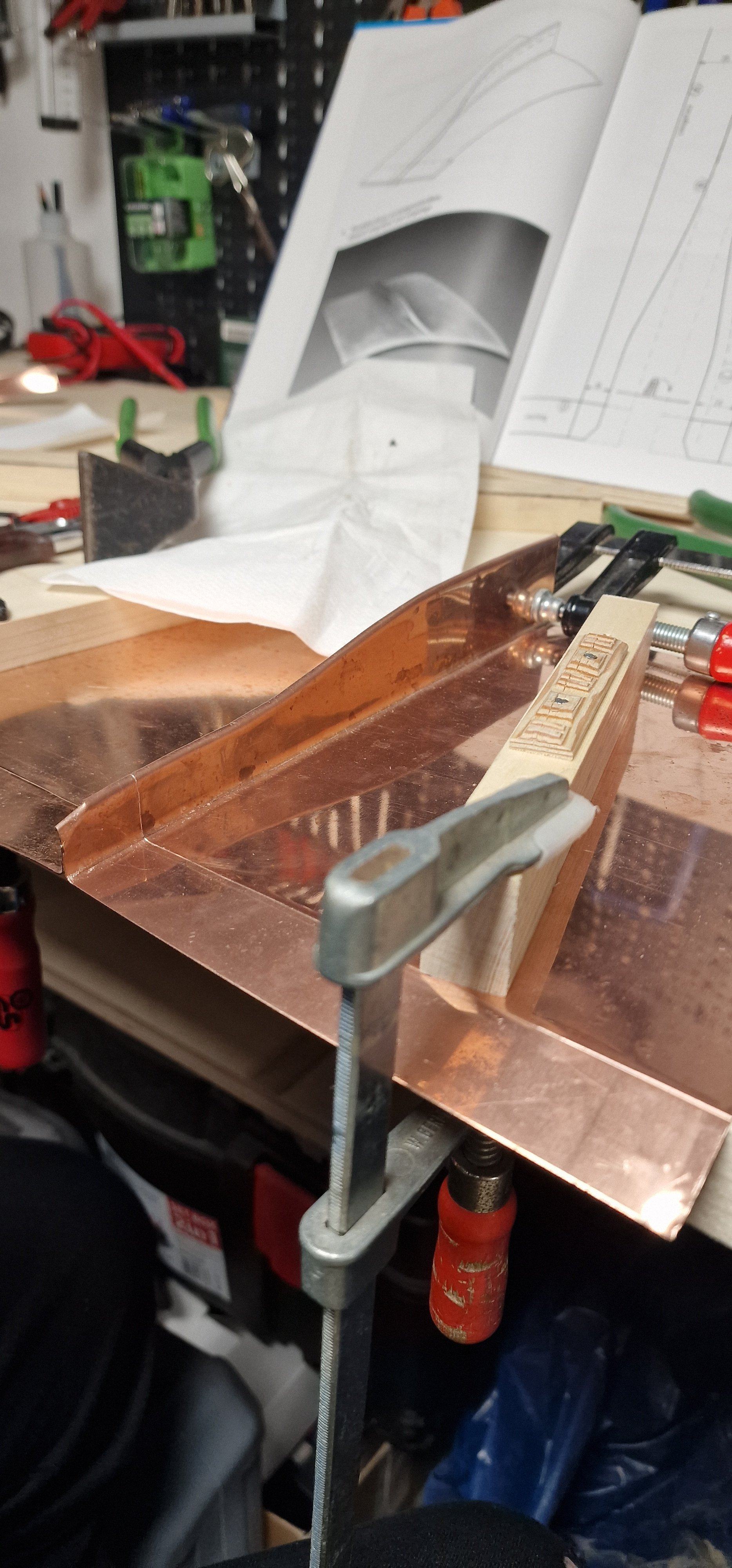

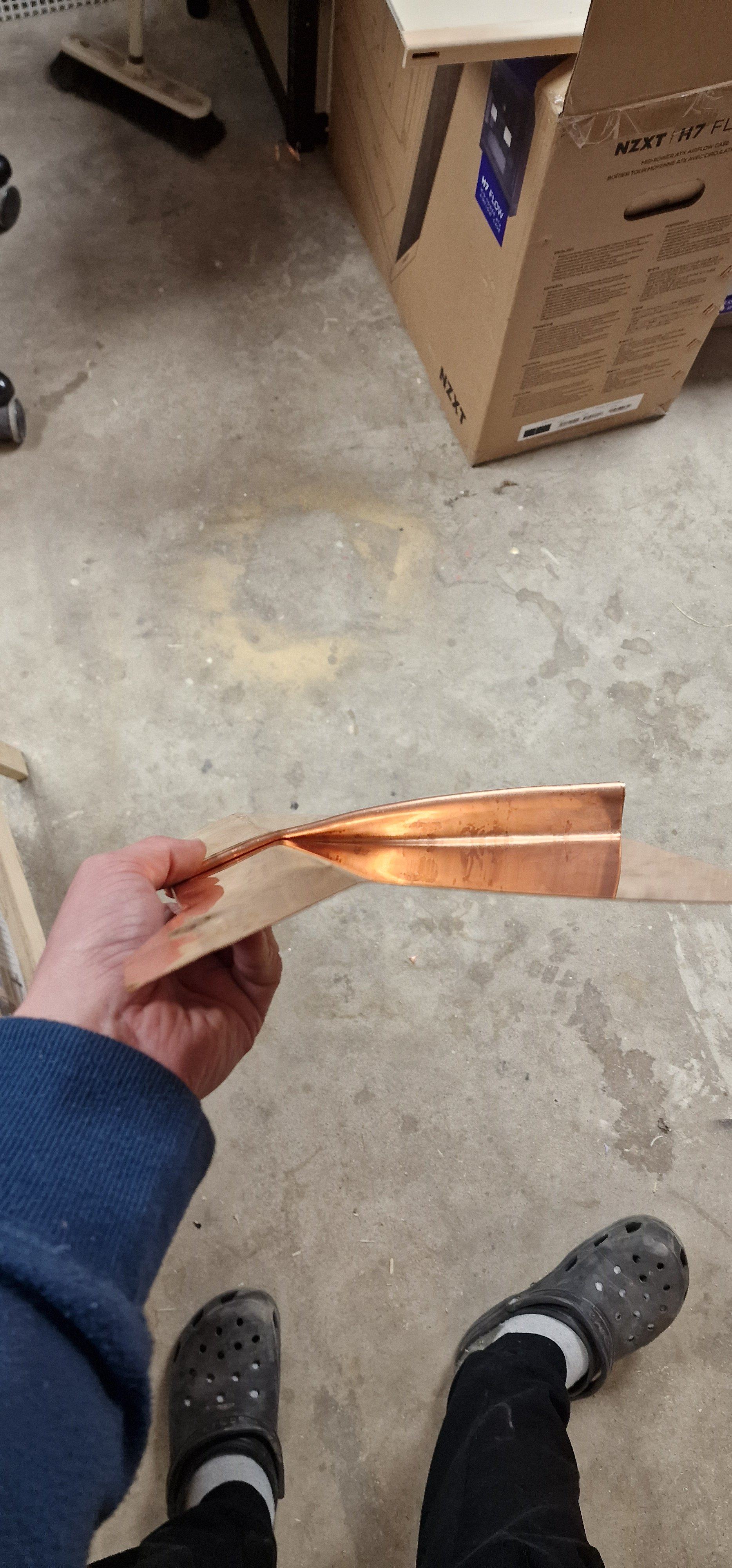

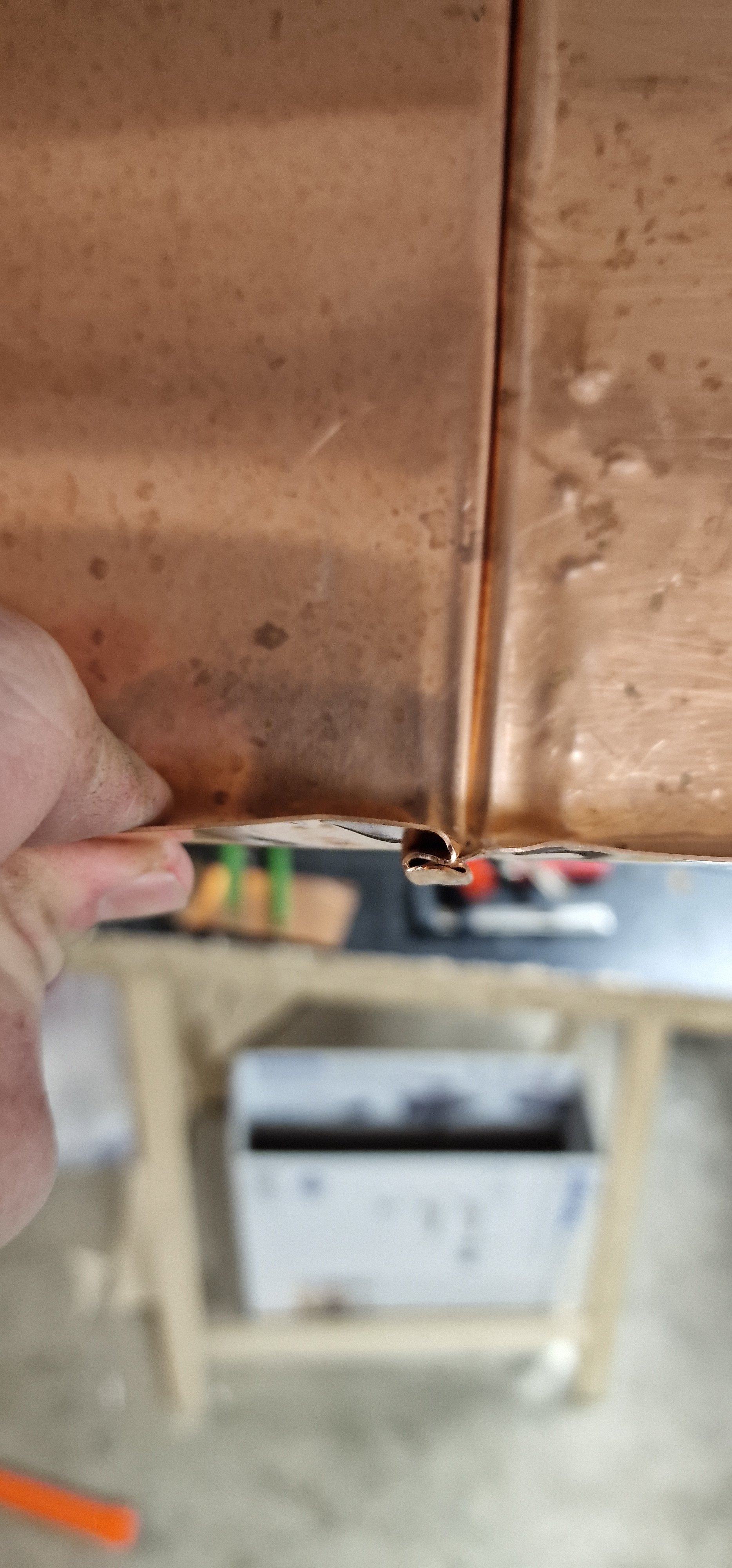

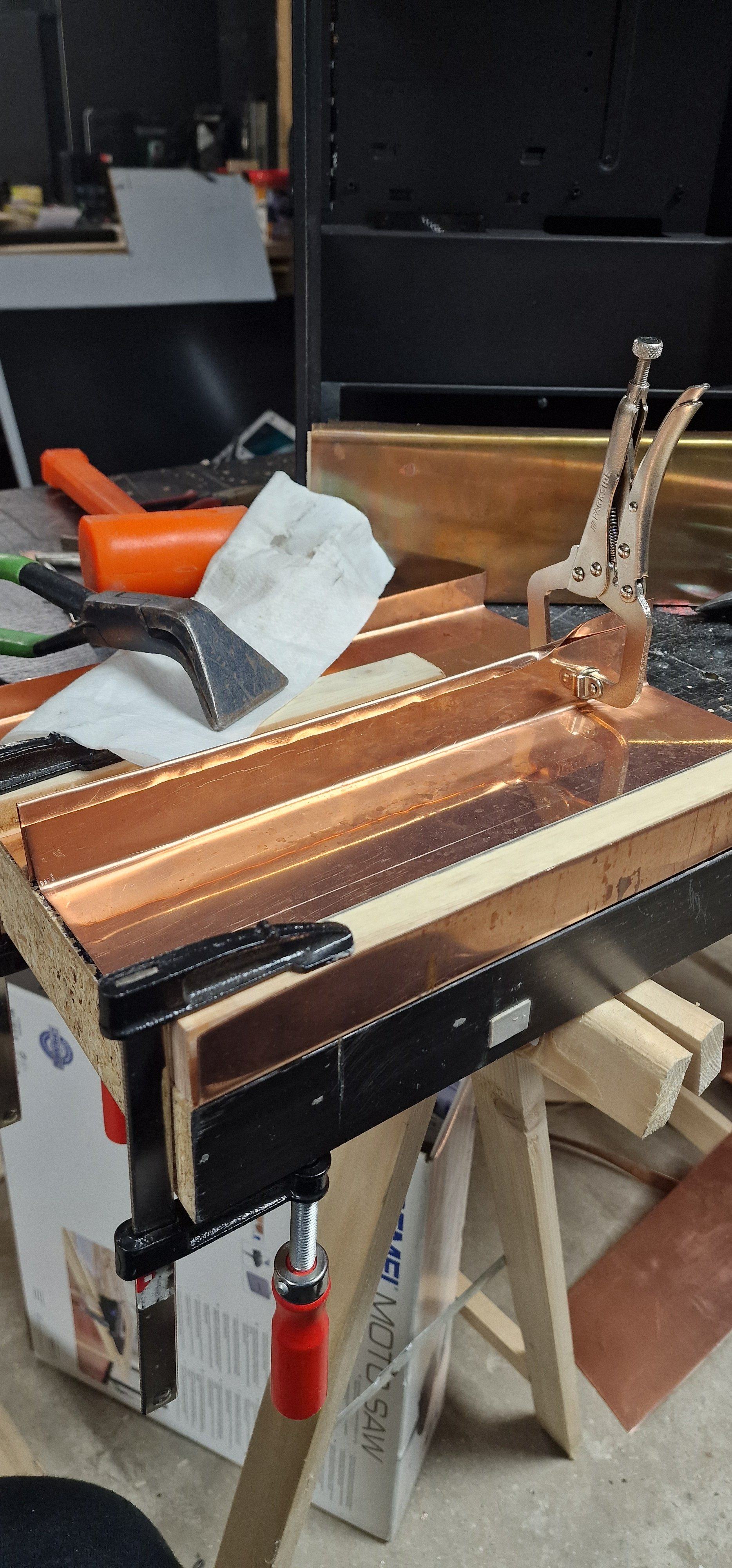

Hier mal Step by Step des Falt/Falz prozesses, samt schneiden und Kantbanklosem Kanten :haha:

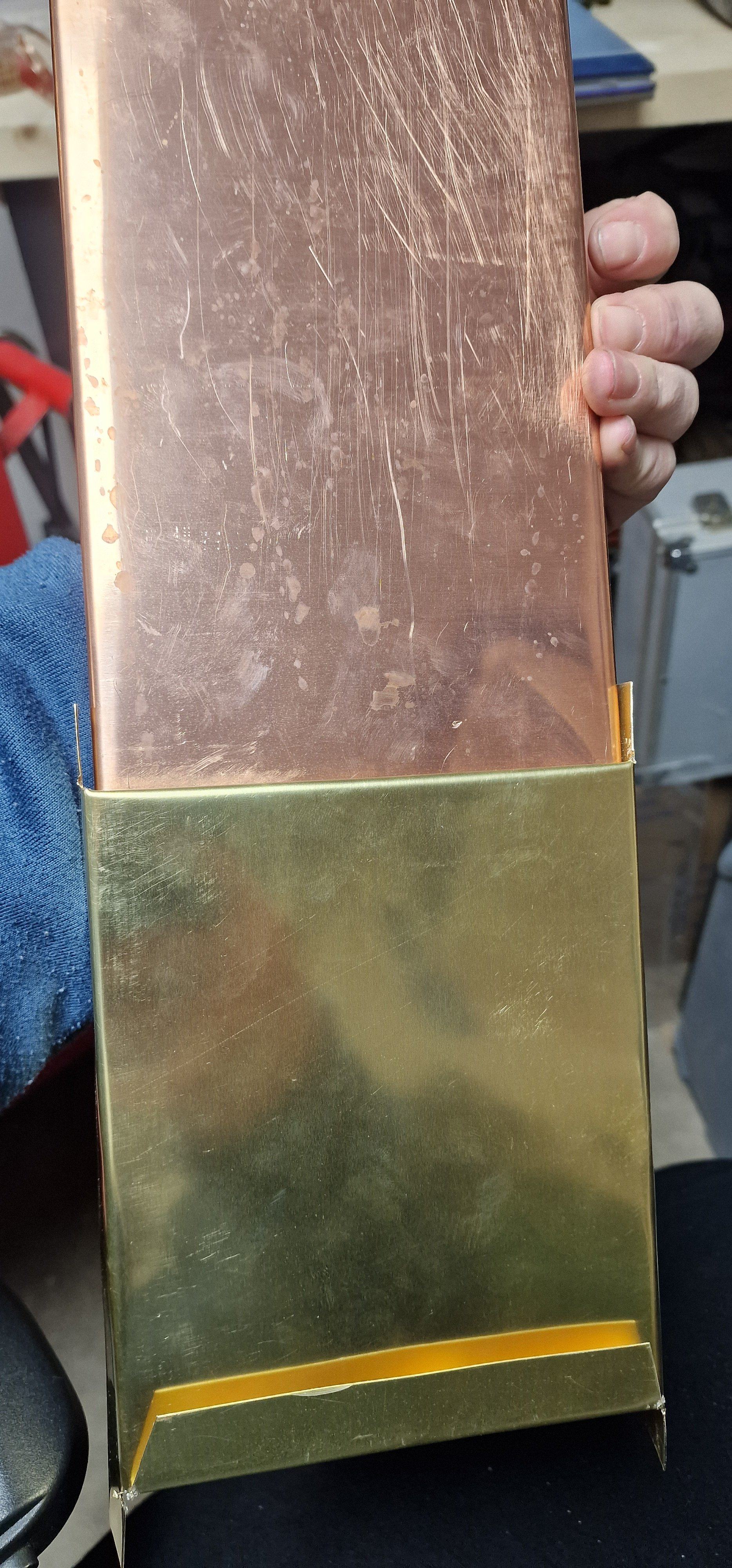

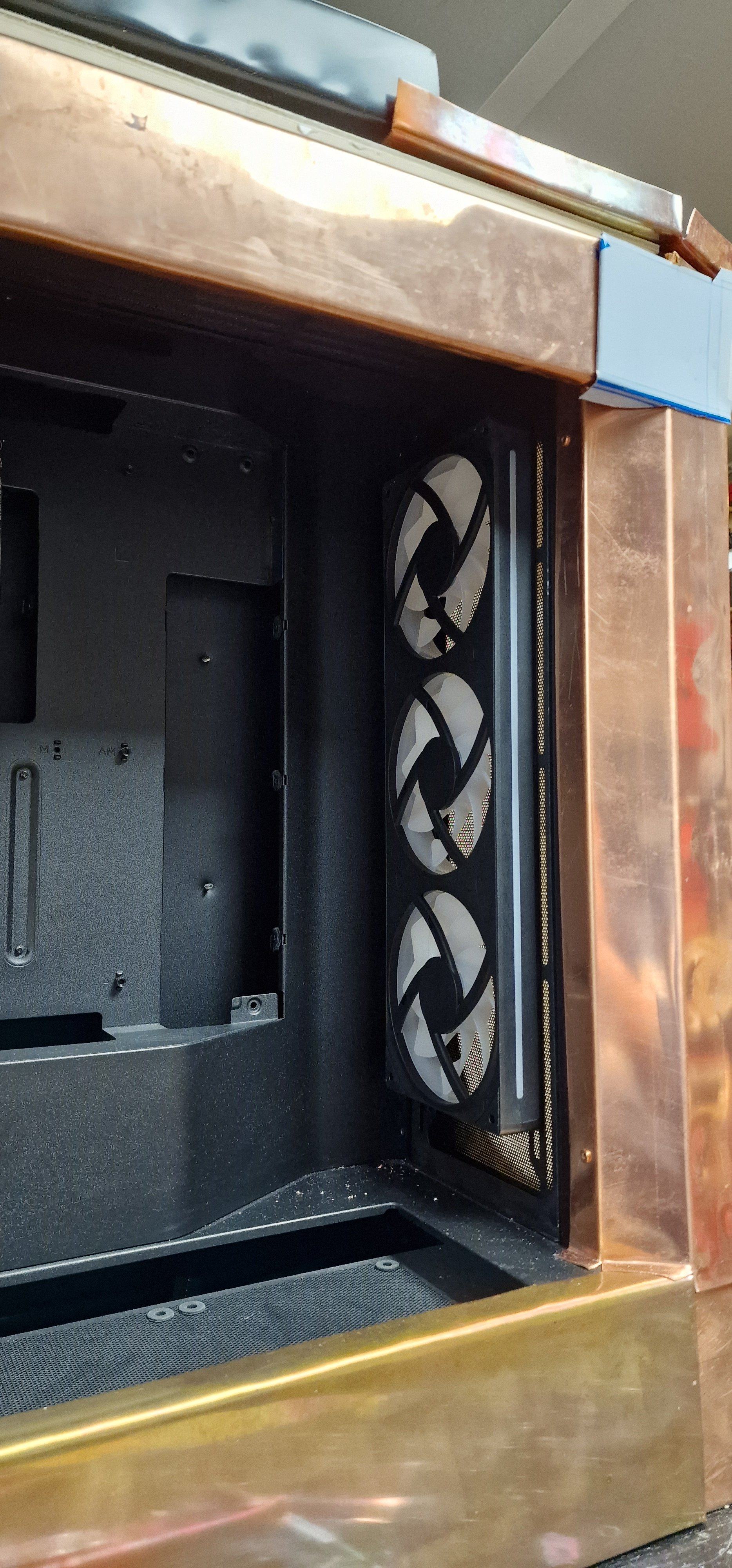

Nachdem das Bauteil soweit erstmal für den nächsten Schritt fertig war, musste die Front noch etwas Vorbereitet werden.
Hier habe ich mich für ein Rundes Detail entschieden, aber sehr selbst.

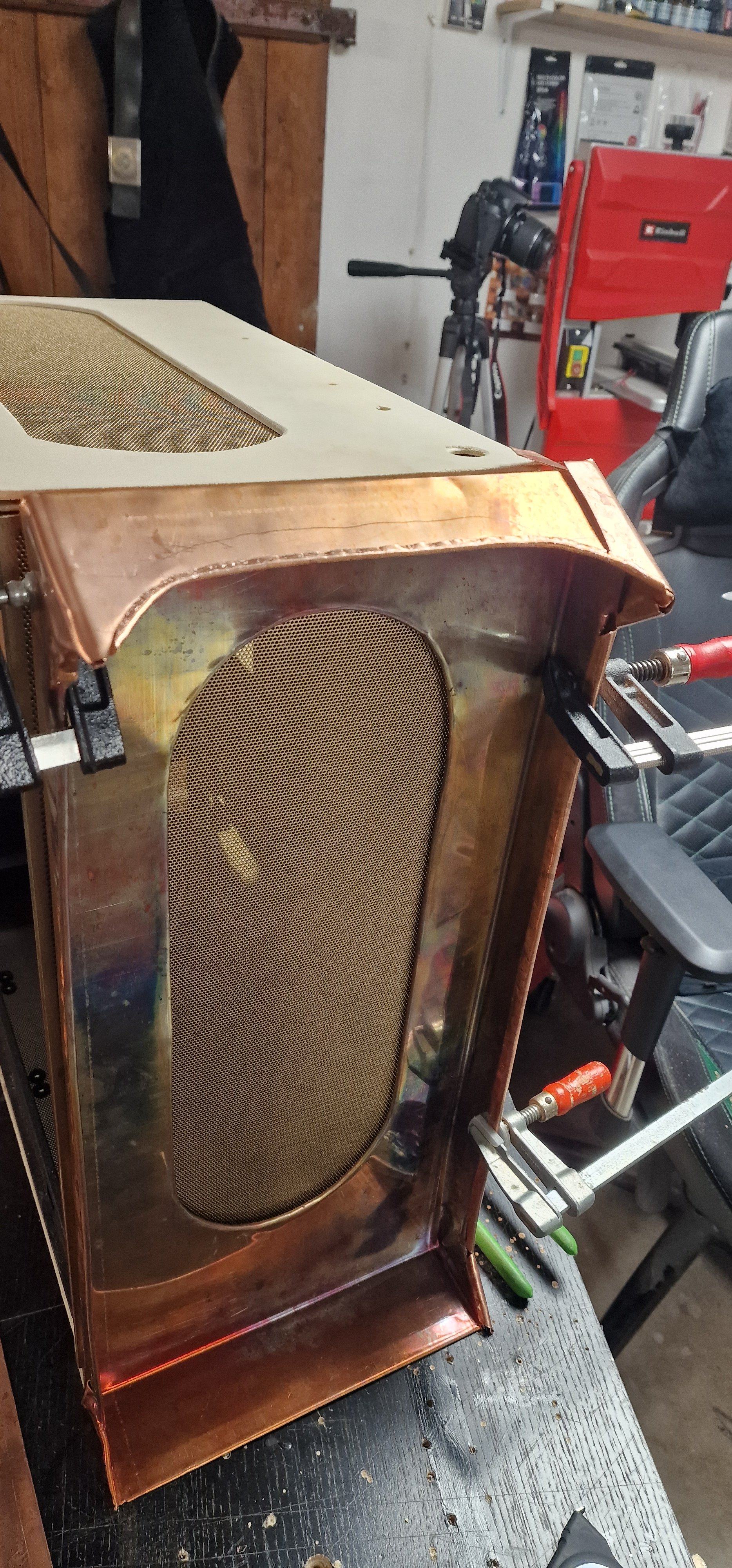

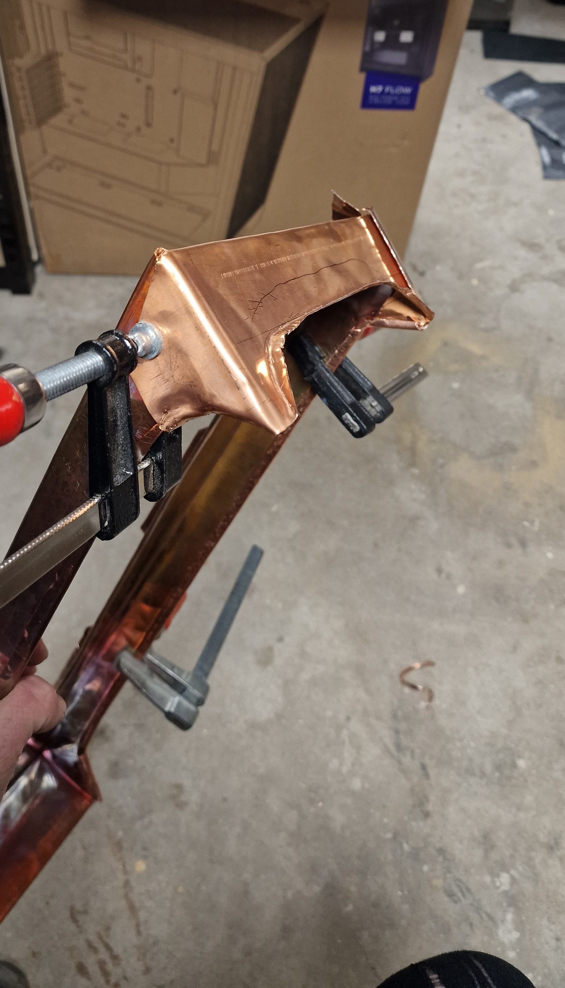

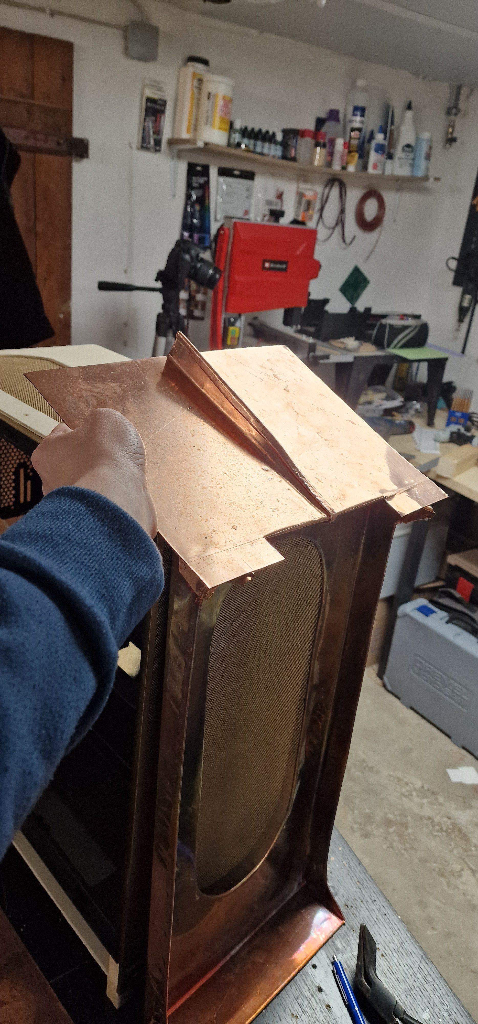

Weiter ging es dann an den Traufabschluss, dazu musste ich jetzt die Umkantung und eine Rundung passend zur form der Front anarbeiten.

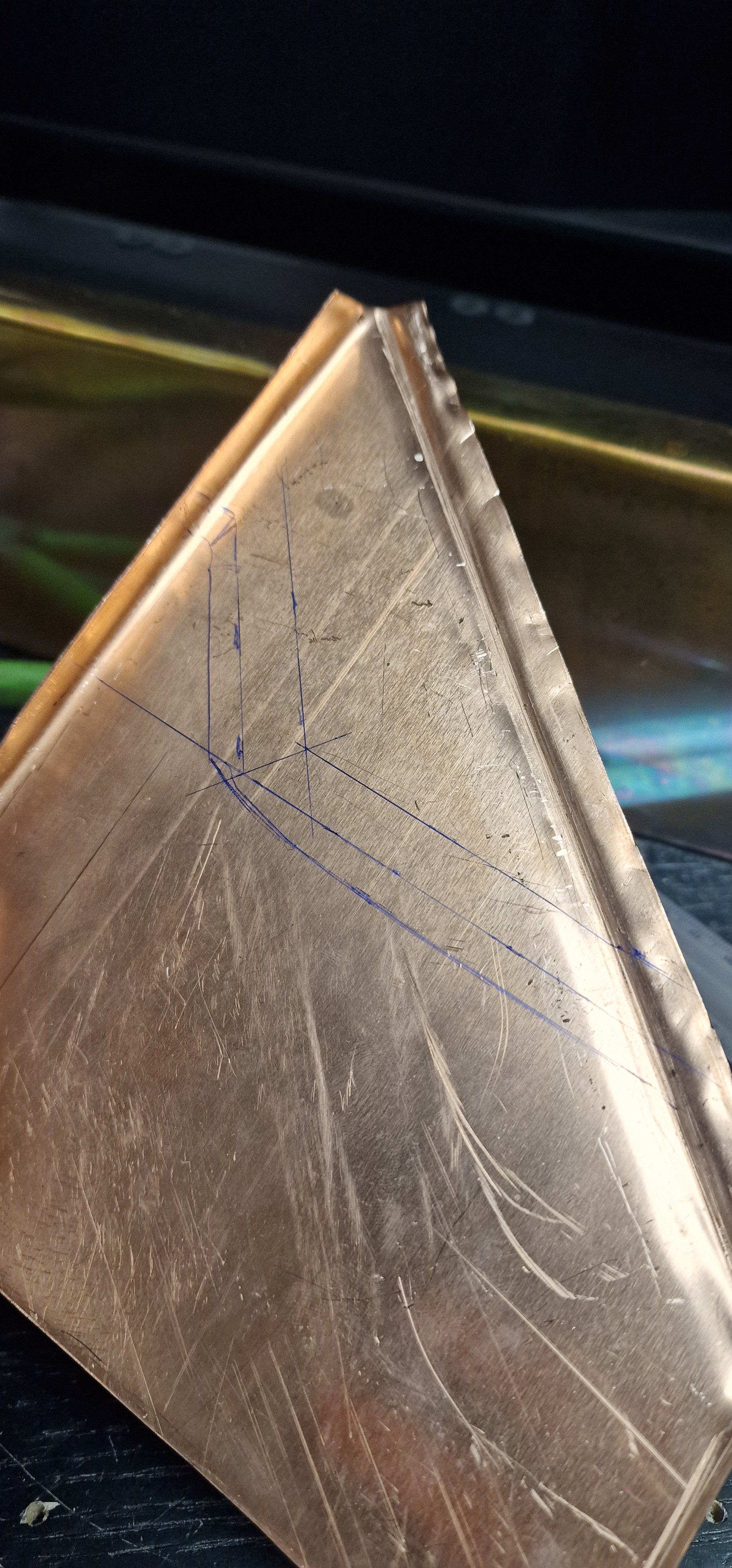

Knifflig wurde es mit dem Übergang von Schräg auf die Gerade Oberseite des Gehäuses, aber durch Bördeln des Bleches und ein Wenig Manpower
habe ich es bewerkstelligen können.
Nachdem dieses Detail geschafft war, wollte ich einen Ünergang zum Seitelteil anfertigen....
Hier habe ich Dussel aber einen Gravierenden Fehler gemacht, und beim Fertigen der Front nicht bedacht, das ich keinen Geschlossenen Übergang zum Seitenteil machen kann.
Da diese ja weiterhin Auf gehen soll. Also kurzer Hand und mit einem Tränenden Auge, habe ich mich entschlossen, das mein Case an der Seite Offen bleibt.

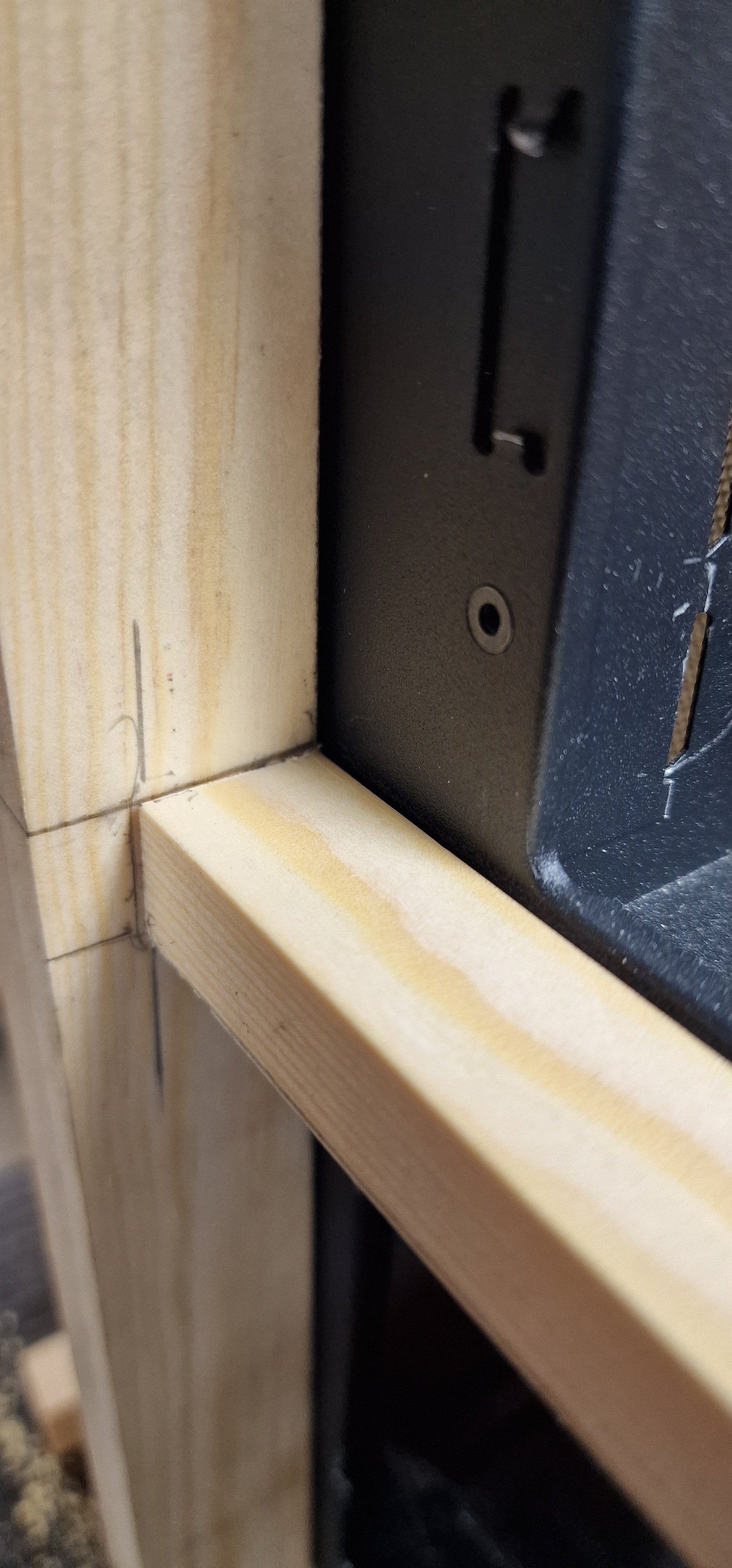

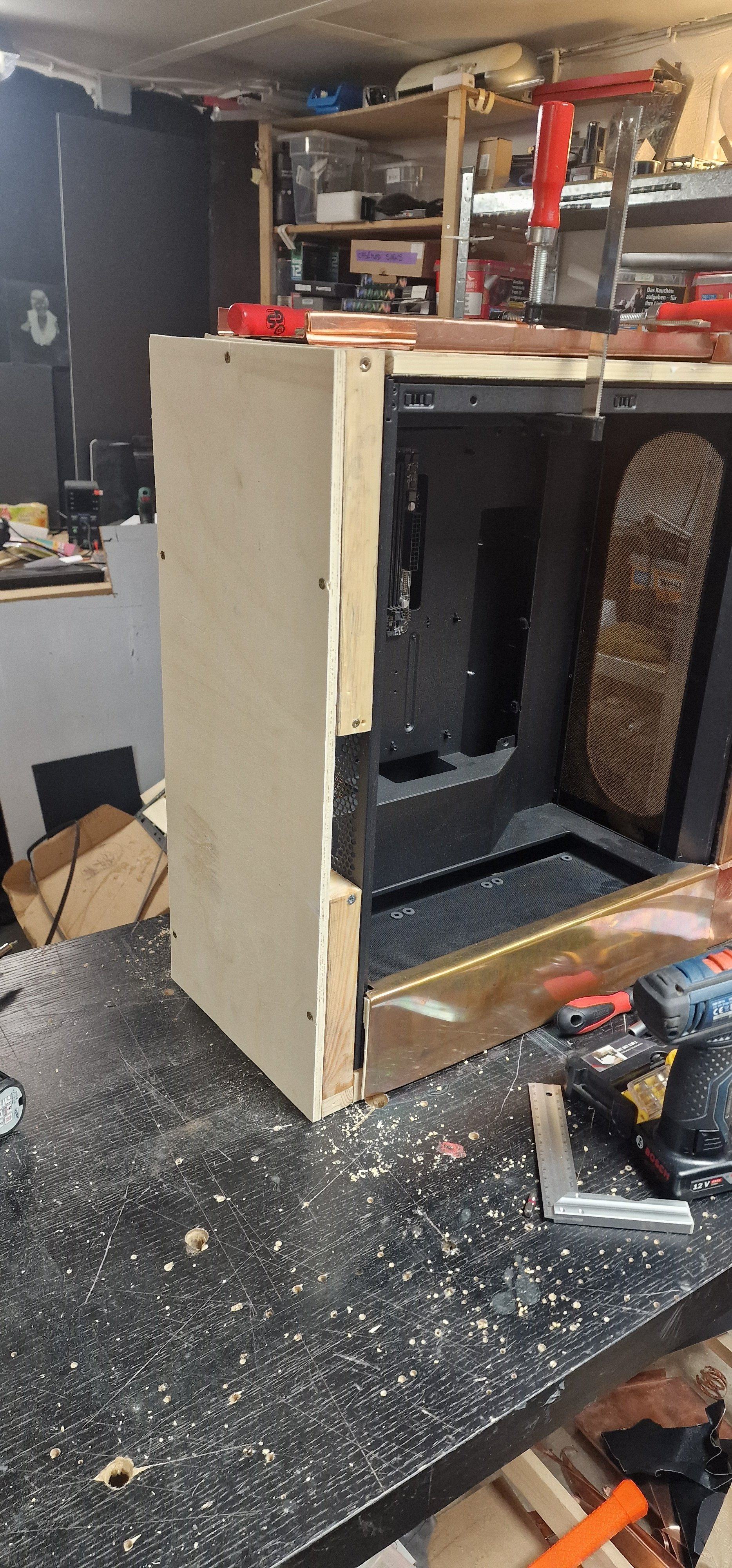

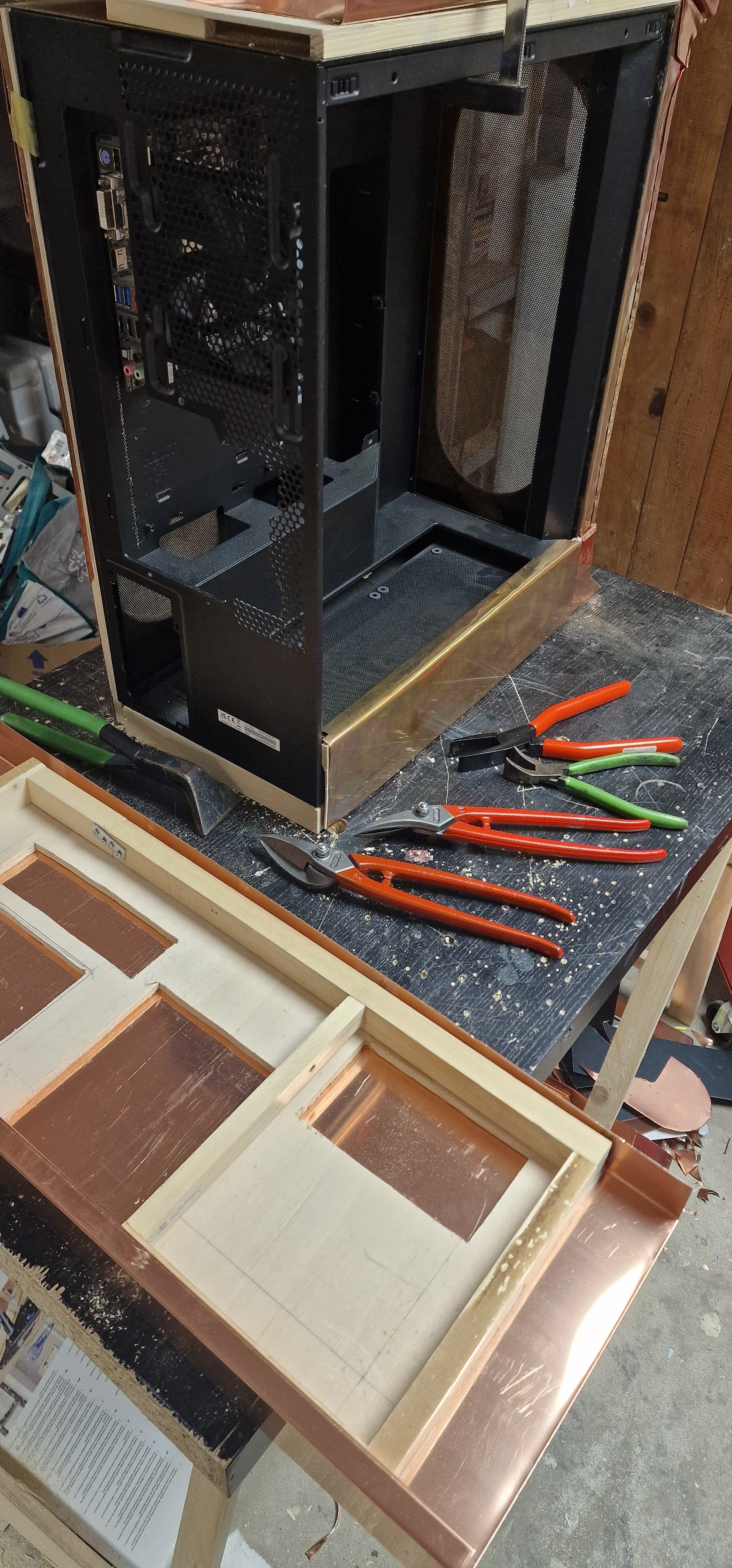

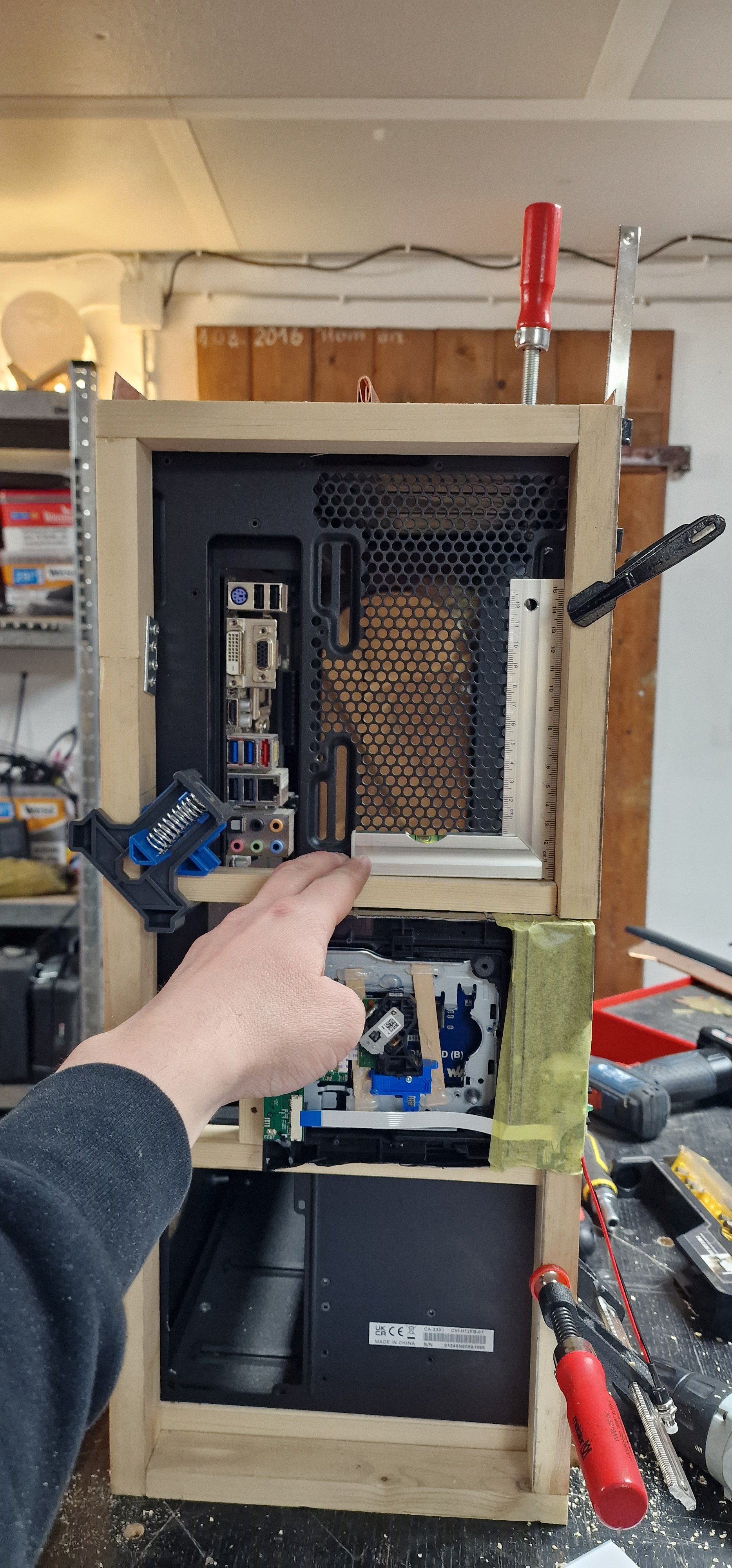

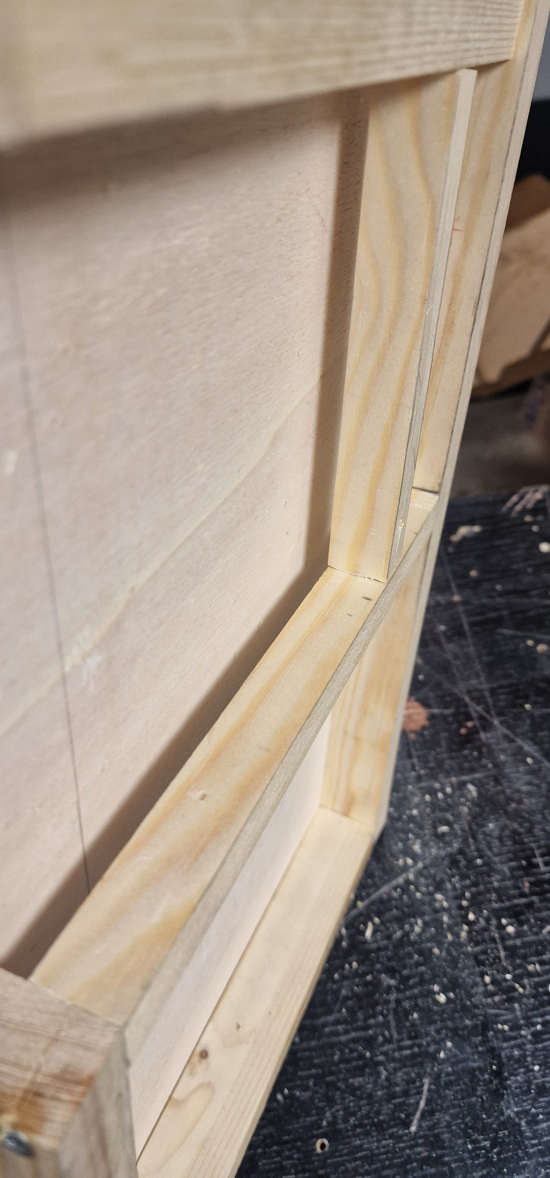

Ich habe mich an das Hintere Stück des Gehäuses geworfen und dafür einen Rahmen aus Holz gefertigt.
Dieser ist für die Unterbringung meines Monitorlaufwerks gedacht.
Die Hölzer sind unterschiedlich Dick, damit ich die Kabel einfacher Verlegen kann, ohne irg welche Bohrungen
machen zu müssen.
Anschließend habe ich das Laufwerk mit integriert und eine Rückplatte aus 10mm Starken Sperrholz Montiert.
Ich habe alle nötigen Öffnungen mit in die Rückplatte übernommen, und ein Durchgehende
Kupferabdeckung gekantet, und angepasst. Die Öffnungen, wurden dann ins Blech übertragen.
Und mittels Scheeren und Falzen um/außgearbeitet.

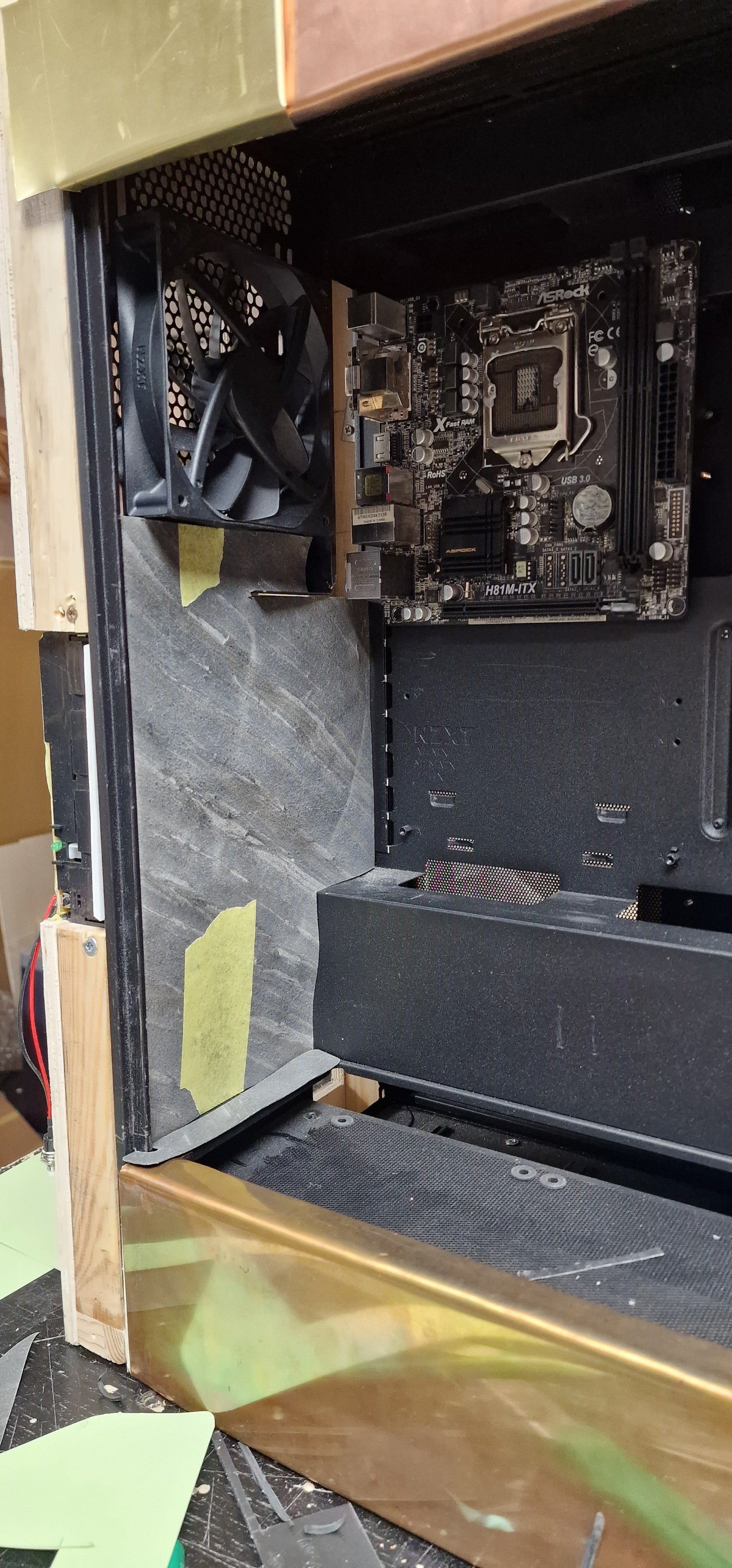

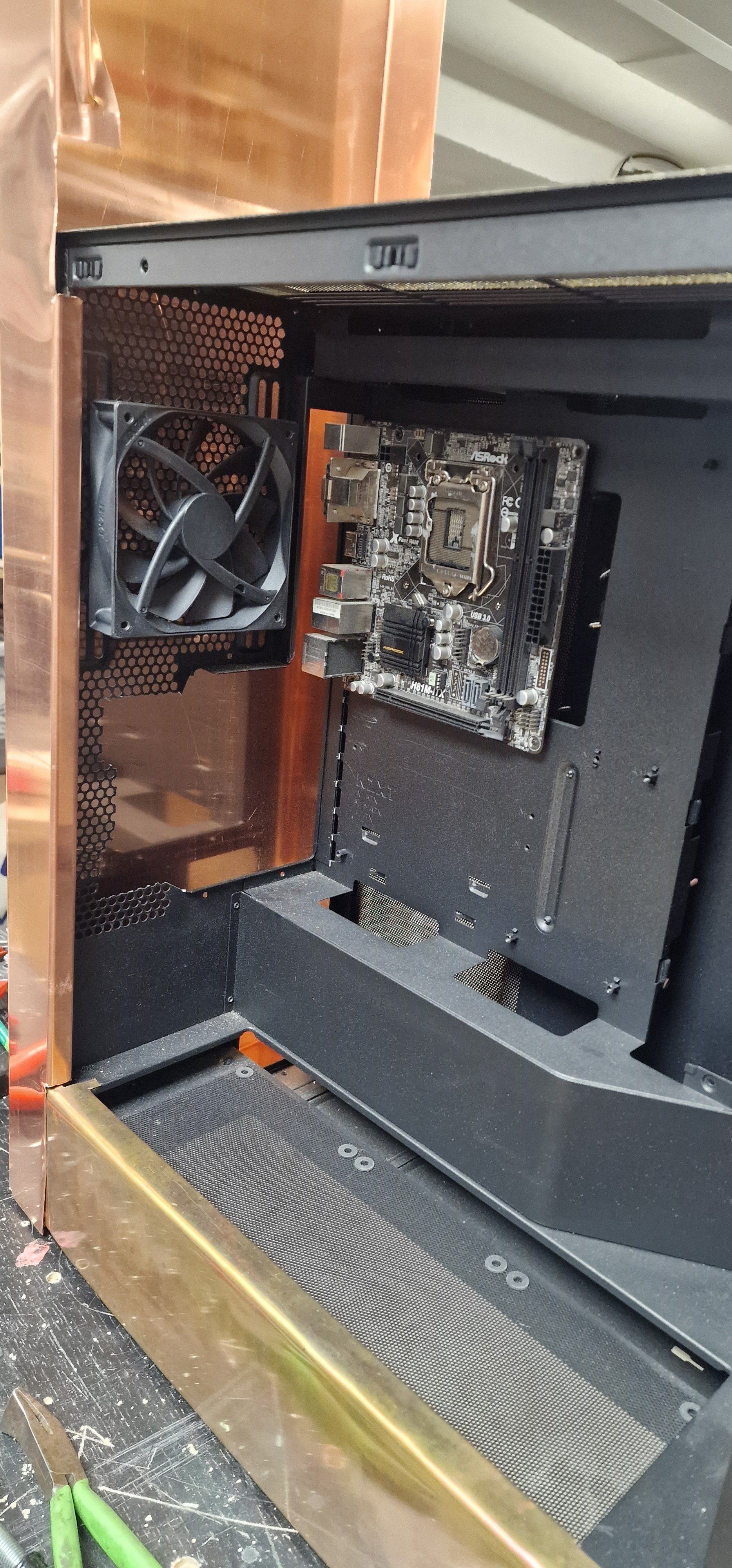

Zwischenzeitlich habe ich ein ITX Board und einen 120mm Lüfter als Hilfe zum Anzeichnen verbaut.
Da ich mit der Mainboard gestaltung noch nicht fertig bin.

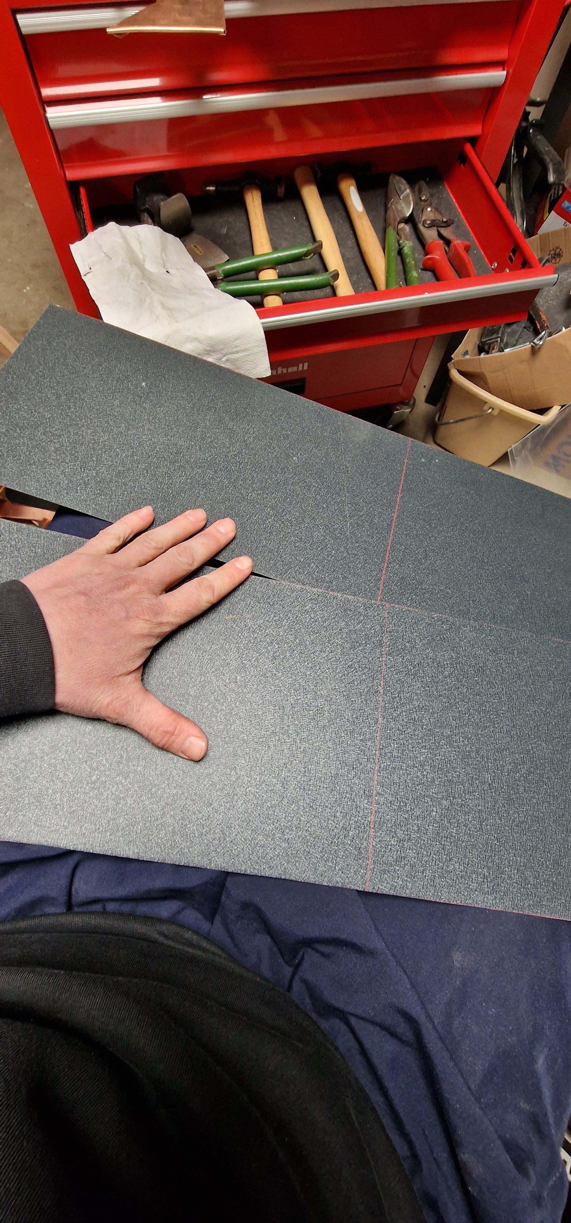

Innen habe ich die Rückwand mit Simoporplatten im Unterenbereich bekleidet, ich werde
die Tage noch ein Paar Kaufen müssen, um alle Öffnungen im Gehäuse zu bekleiden.
Es ist einfach zu Verarbeiten, und bietet mir ein wenig mehr Gestaltungsmöglichkeit, hier ein Test
mit FLexschiefer.

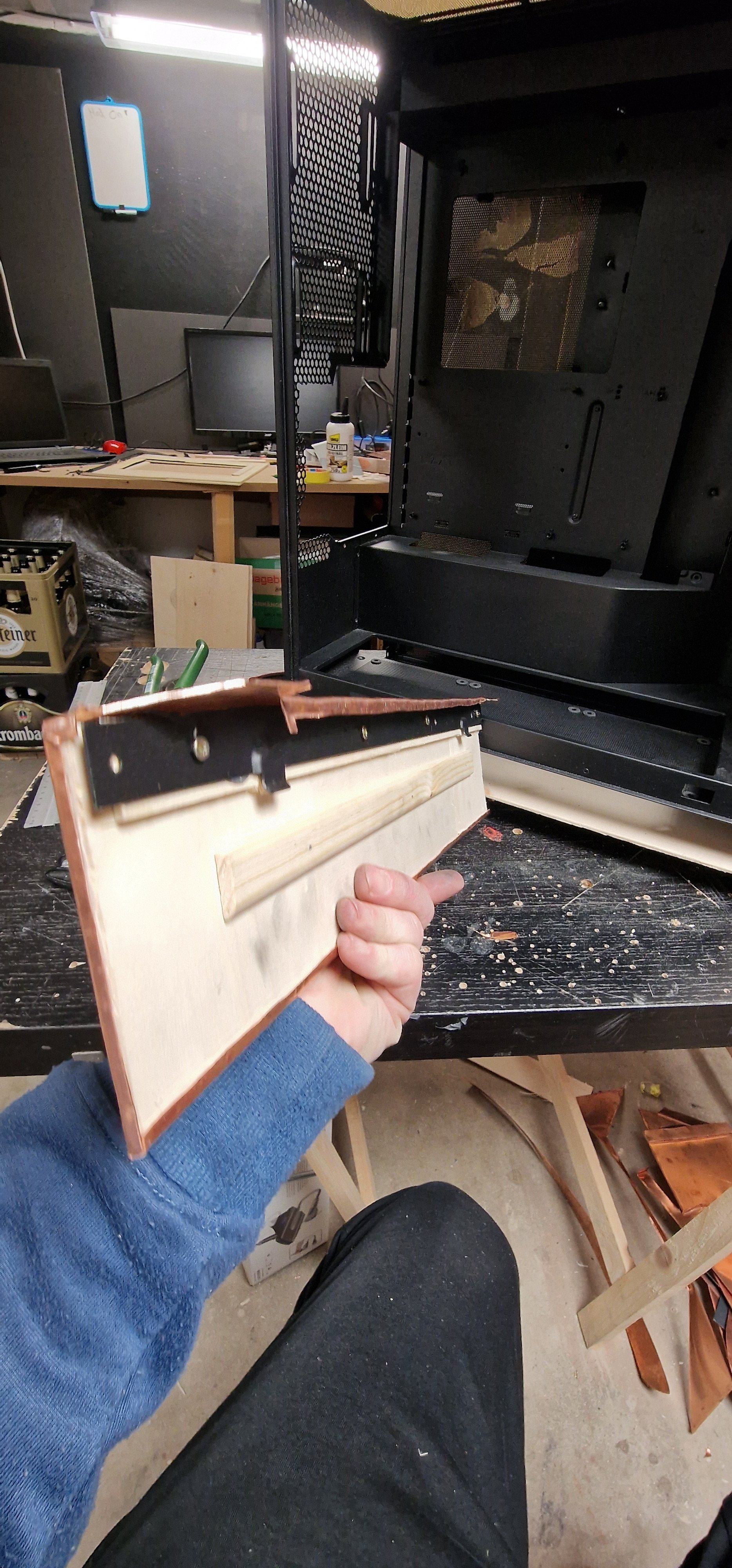

Ich habe auch das Muster welches Ich zuvor gefertigt habe, in der Firma an der Kantbank gefertigt und Daheim Montiert.
Hierzu habe ich wieder Kupfer genommen. Das Blech ist als Übergang von Innen nach Außen (Front) gedacht.
Mittels Nieten (Innen) und Falzen (außen) wurde es dann Montiert.

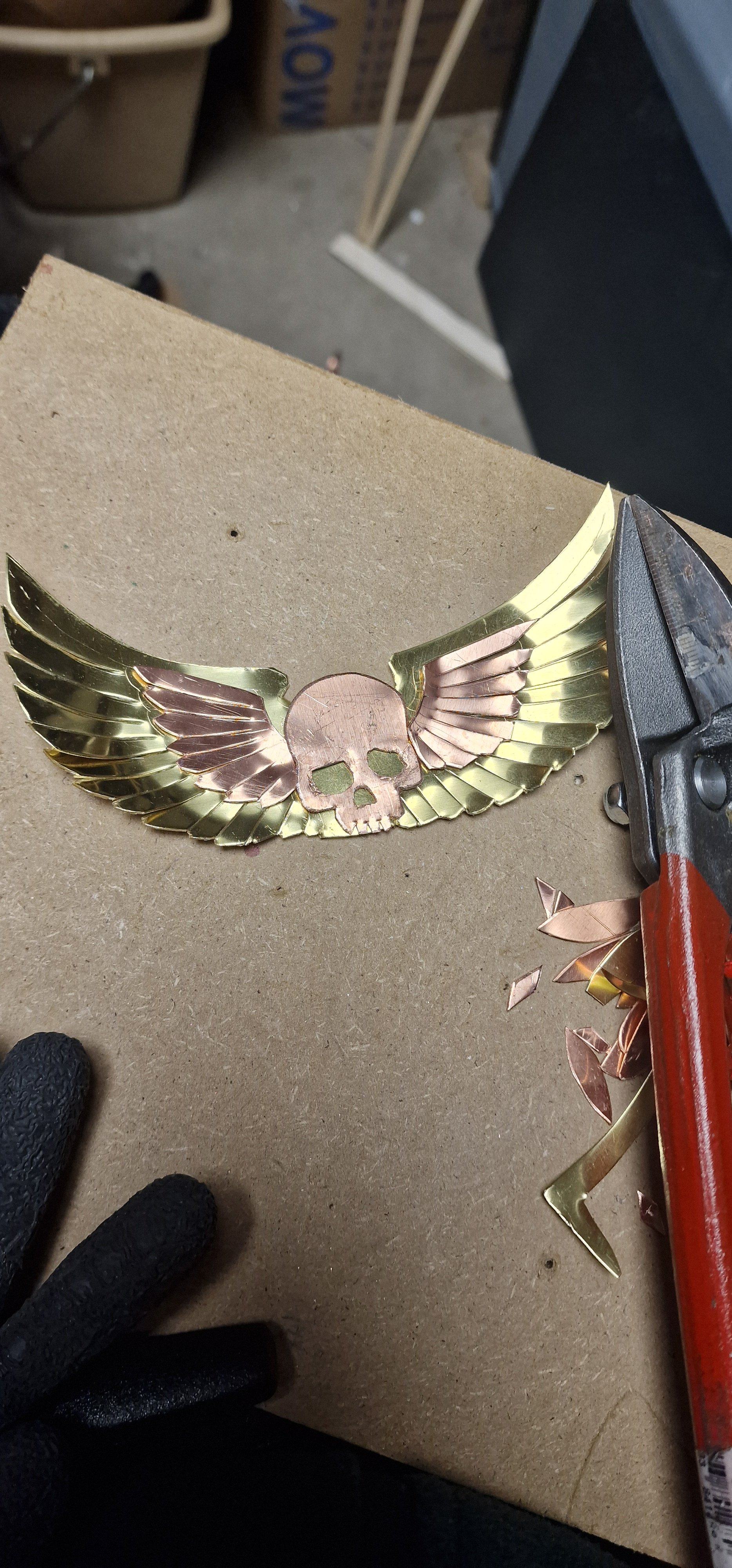

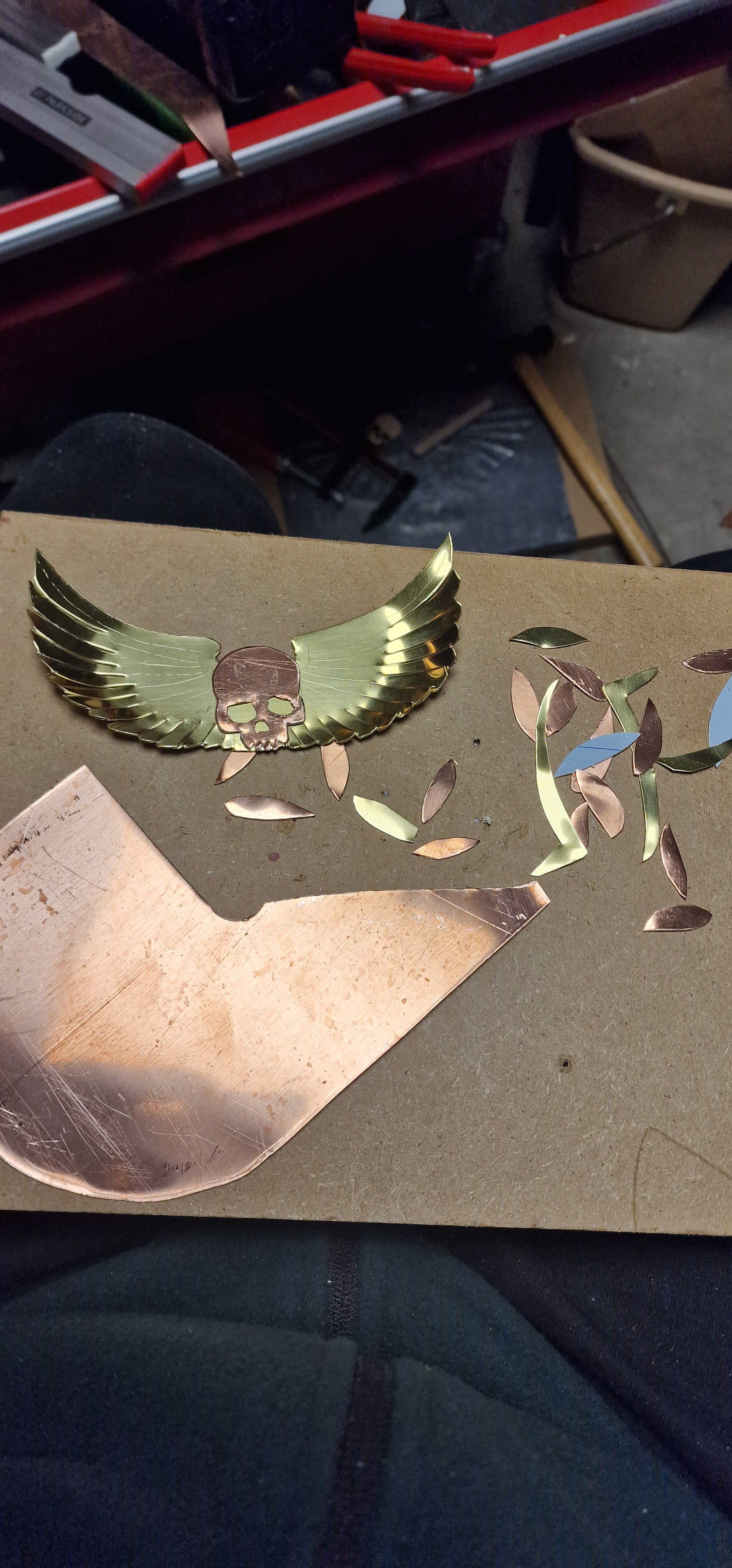

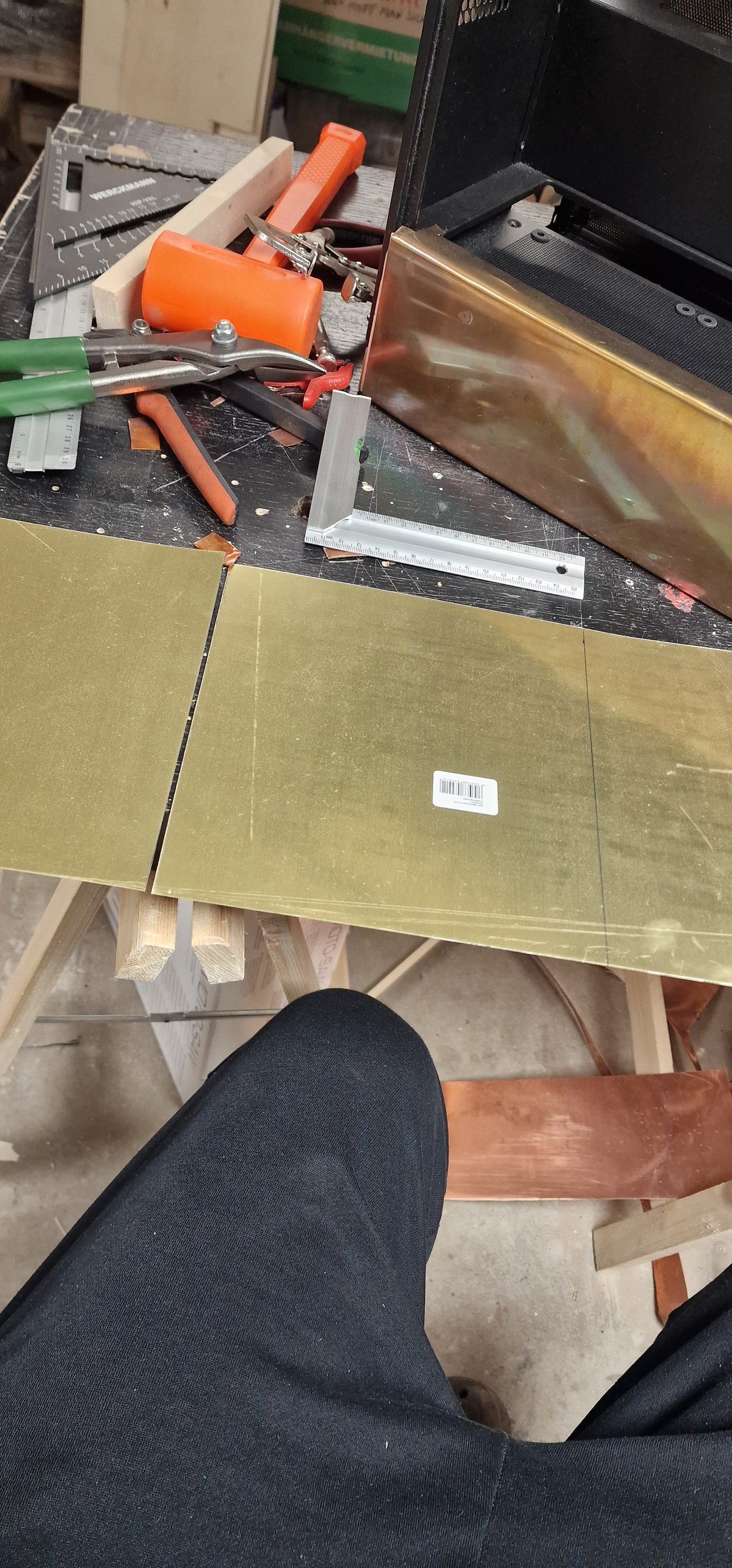

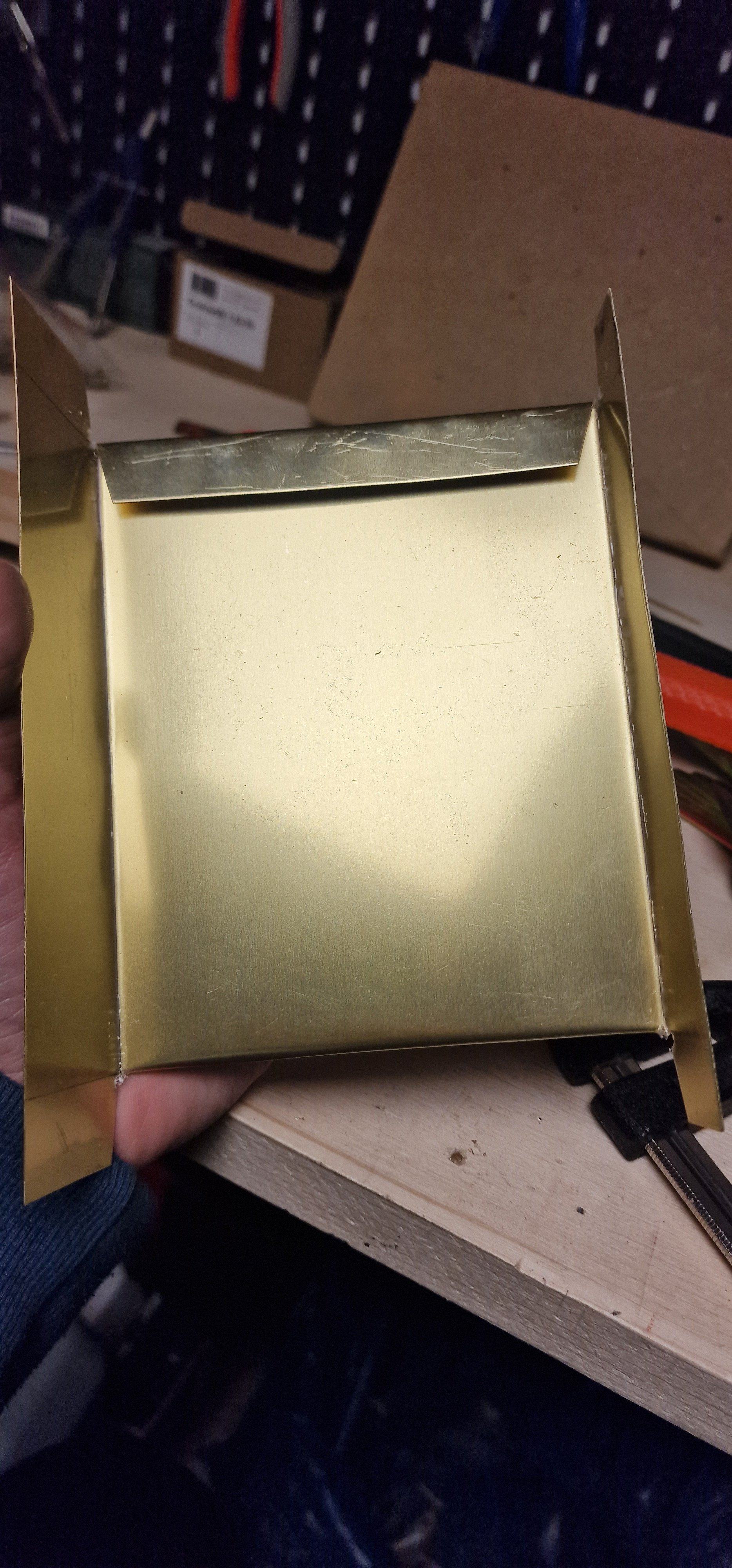

Am Oberenstück des Seitenteils ging es auch weiter, dies habe ich mit Messing Links u Rechts bekleidet
Wobei das Rechte Stück besondere Aufmerksamkeit bekommen hat, da dies mit der Front einhergeht, und eine
Linie Bilden Soll.
Eine Abschluss leiste aus Aluminium in Schwarz, habe ich ebenfalls zum Testen mal gefertigt.
Und hier der Bördel/Falz prozess.
Da das ganze sehr Kupferlastig wirkt, habe ich dann ein Paar Schaaren verändert und welche aus Schwarzen Aluminium angefertigt.
Bin aber bisher noch nicht zum Bördeln gekommen.

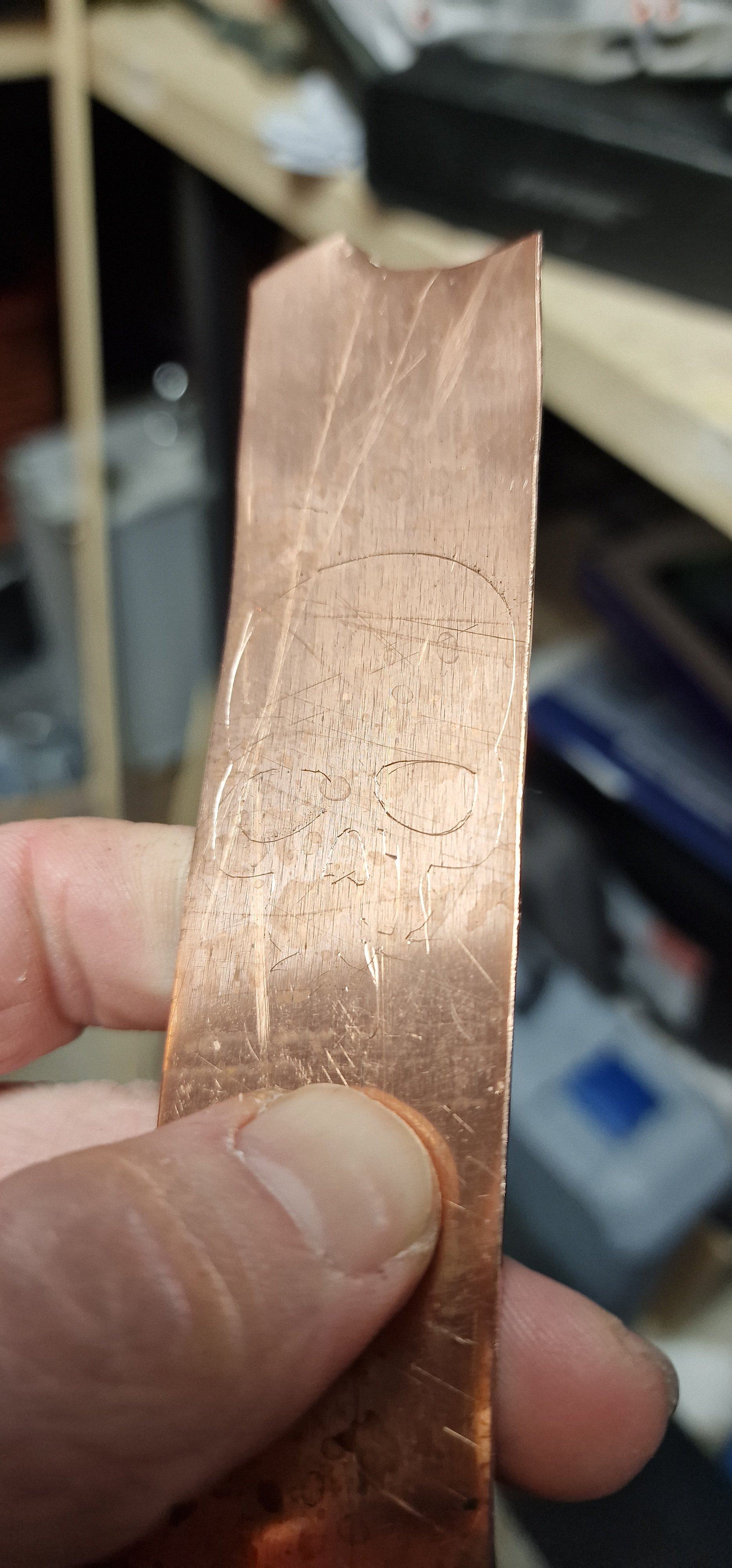

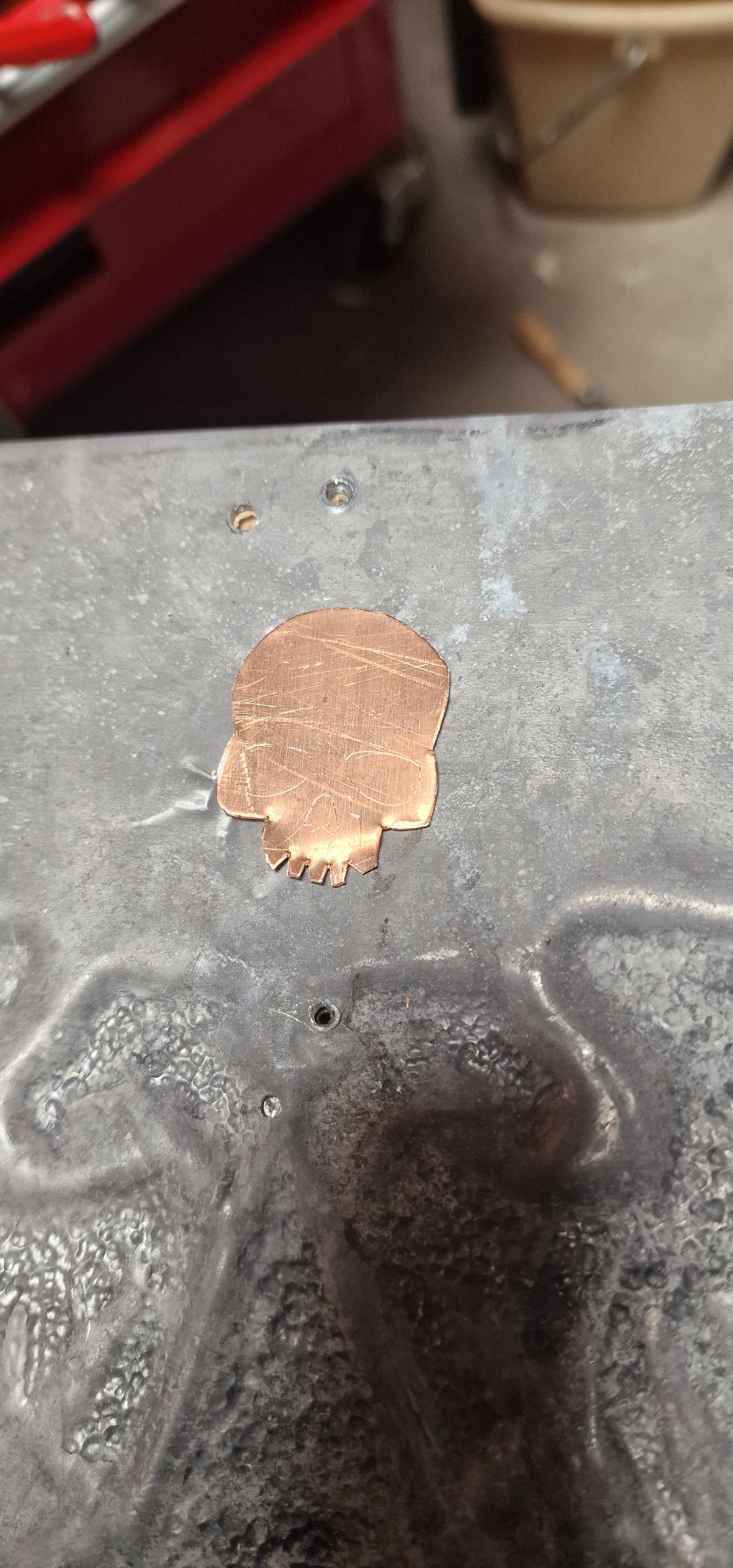

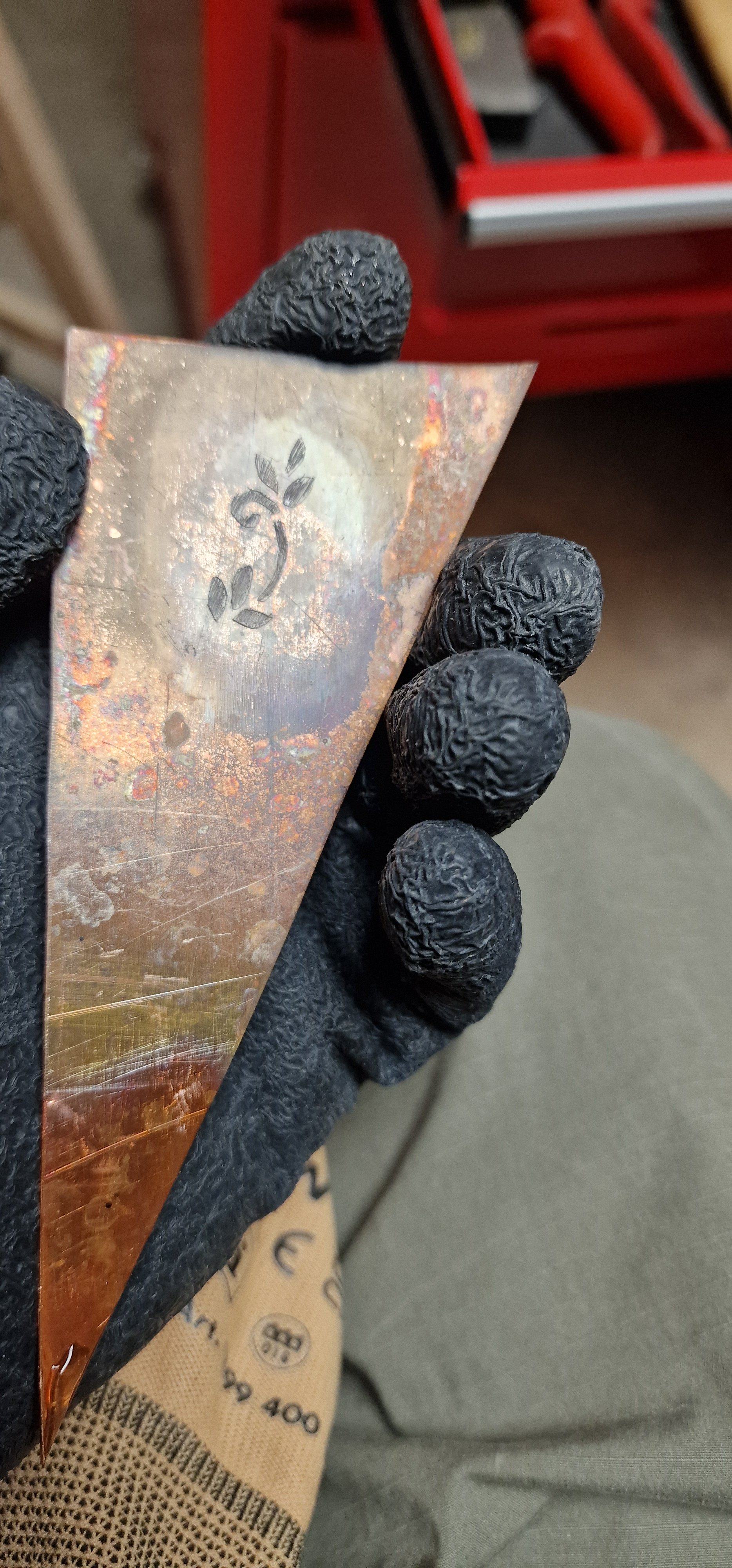

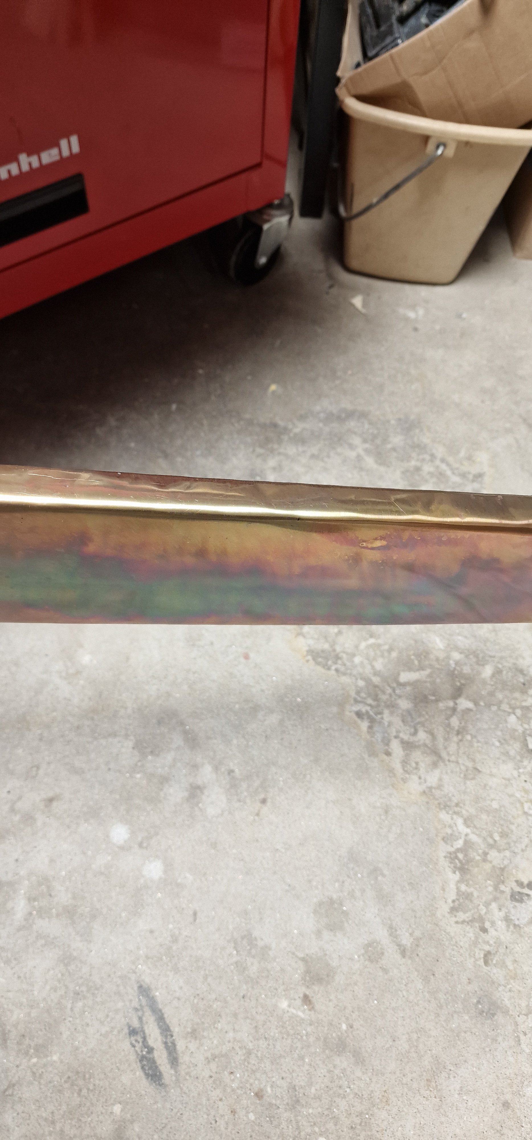

Hier noch ein kleiner Test, und ein Firstlook was mit dem Kupfer an manchen stellen geschehen wird.
Gravur, Hitzebehandelt mit Citrus/Essig und Natronlauge
Und einmal Lötwasser aus der Sprühflasche.
Symbolik wird auch noch ausgearbeitet, es ist noch ne Menge zu tun.

Ist zum Glück ein defektes itx mainboard, gut nutzbar um nichts kaputt zu machen, mir ging es eher um die Anschlüsse, zum maße nehmen.
Ne ist Dämmung 120mm an der Keller Decke. Schon vernünftig gemacht, nur leider nicht 100% Schalldicht, weshalb ich abends nicht viel Bördeln kann.
Das messing ist aktuell 0.5mm hab nen anderen Herstellern gefunden. Ist aber er schwieriger zu bördeln, da durch das Strecken ziemlich viel Material verloren geht, und ein einreißen wahrscheinlicher wird.
Das Kupfer ist 0.8- 1mm stark schaue nicht immer so genau hin, da ich meistens Reste von Baustellen verwerte, die Rückseite also die Durchgehende Kantung, ist ein Rest von einer Mauerabdeckung, welche auf dem Schrott gelandet wäre, passt zu 100% genau, 1 Kante musste ich abändern, aber sonst noch brauchbar gewesen für Modding zwecke. Zufälle gibt's 🫣😂

Its Winged Skull time.
Muss nurnoch verlötet und gealtert werden.
Mache ich morgen dann.
Messing und Kupfer harmoniert einfach super
Habe die Teile aus 1mm Material geschnitten
Gepfeilt und Gerundet (über nen rundholz gezogen) die Federn sind eingeschnitten damit ich ein wenig mehr Leben ins Detail bekomme.
kleines Detail wird noch fertig gemacht, und um 2300 gehts in die Falle, wecker klingelt um 0400 🫣😎
Anhang anzeigen 1080423Anhang anzeigen 1080426Anhang anzeigen 1080428Anhang anzeigen 1080429
