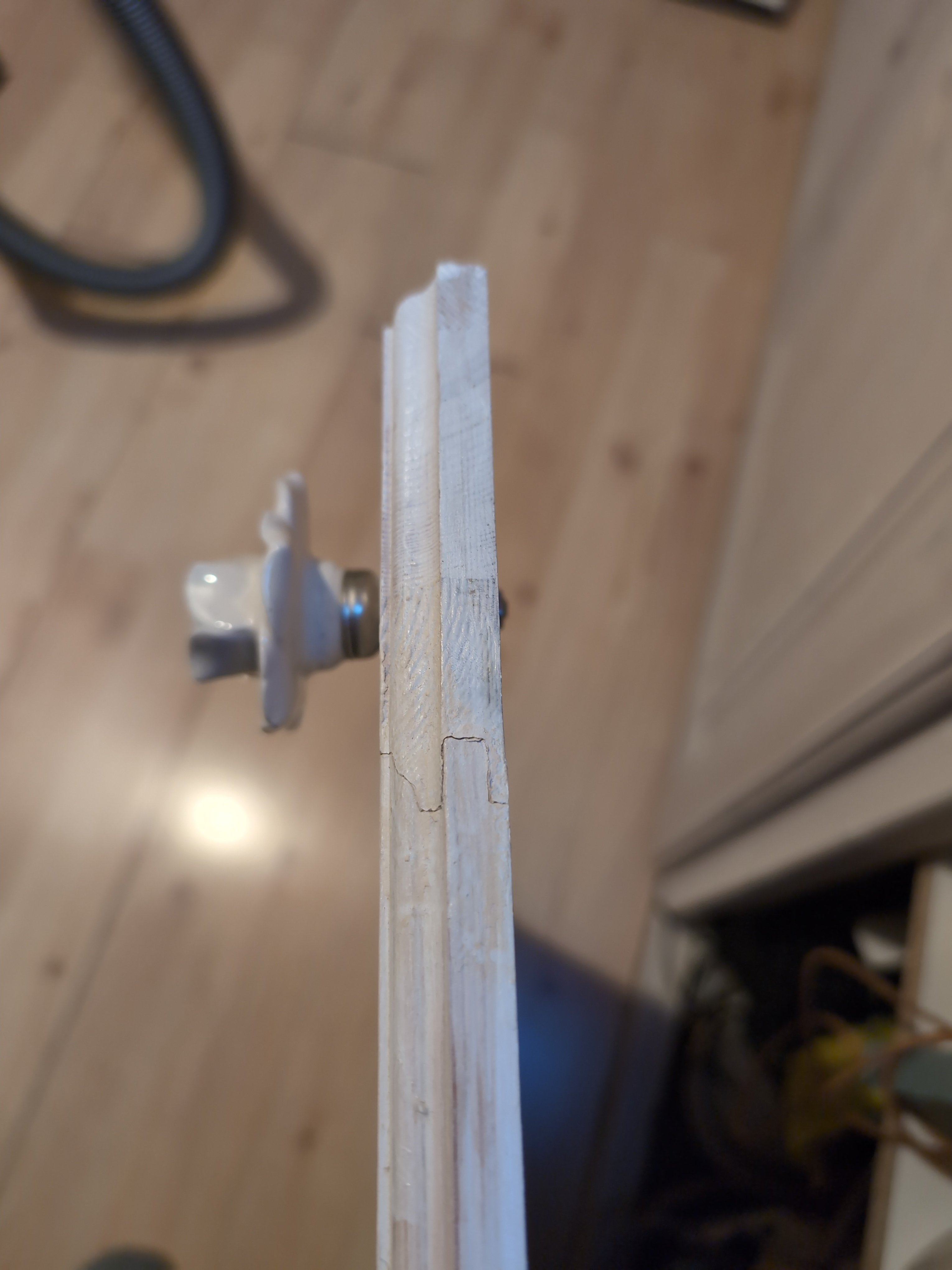

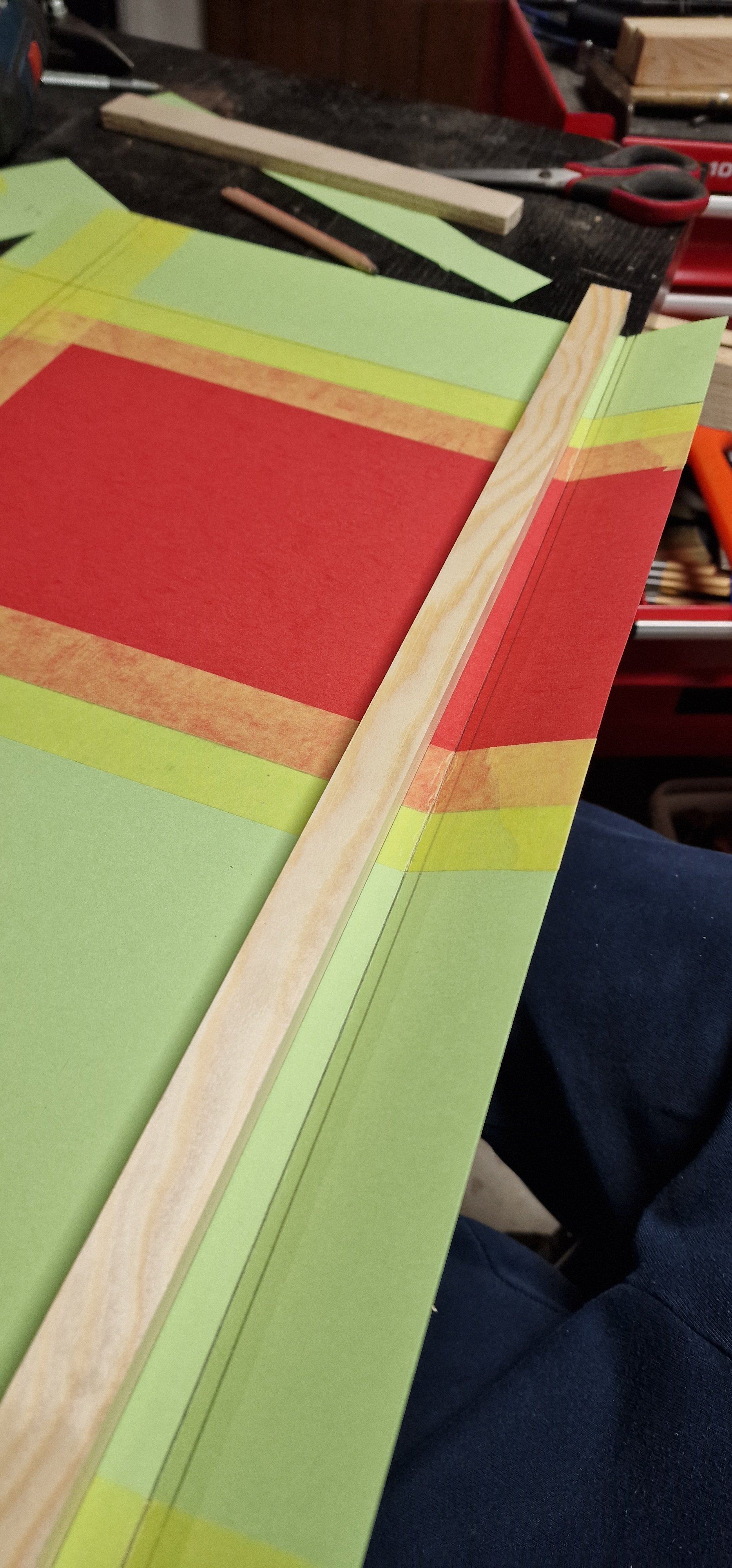

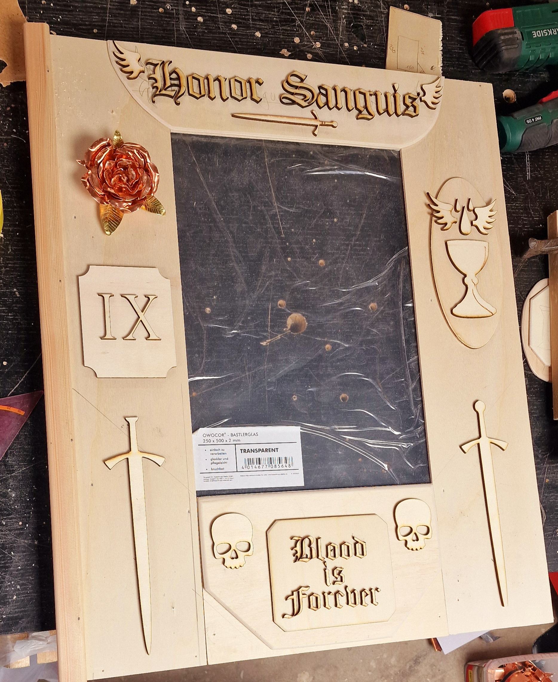

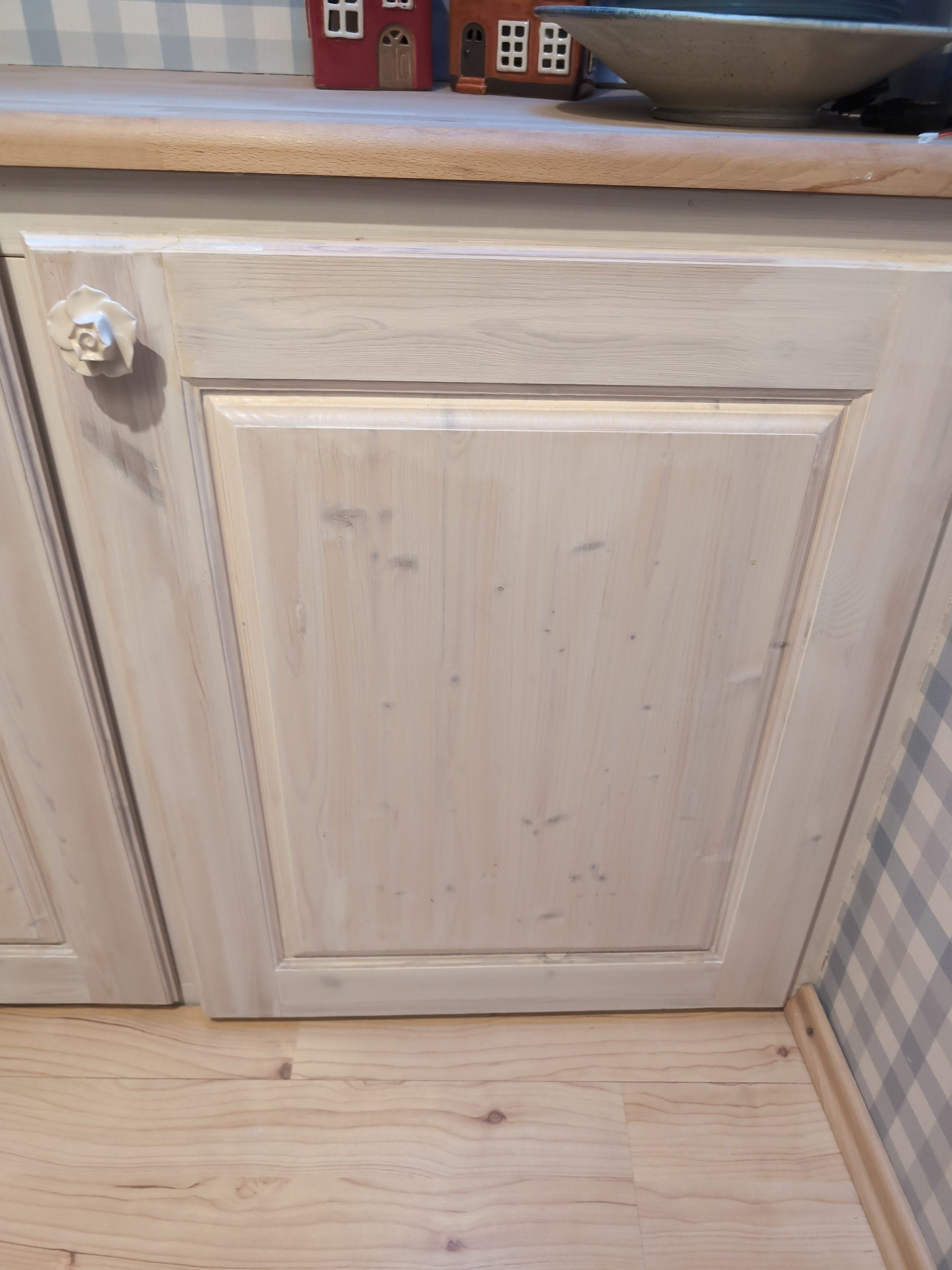

Du brauchst für das neue Seitenteil auf jeden Fall eine Konterlattung, sonst biegt es sich und wird quasi C-förmig mit der Zeit...
Deswegen bauen Schreiner (oder ich :d) Türen nach genau diesem Prinzip, da sich dann die Faserrichtung und somit die Verzugsrichtung ändert bzw durch die unterschiedlichen Teile ausgeglichen wird.
Danke für den Hinweis.
Da tüftel ich gerade tatsächlich an etwas im Kopf. Werden kleinere Leisten in regelmäßigen Abständen wahrscheinlich nehmen.
Jetzt gleich ist erstmal Abendessen dran. Und danach geht es weiter 😁
Sehr schöne Tür !!!

Hatte Spontanen Besuch da, darum ging es kaum weiter. Habe hier aber mal kurz was ausgelegt.
Es sind nur Grobe Skizzen um zu Schauen wie sich was einbringt.
Das sieht mir hier nach normalem Sperrholz aus. Ist ja schon kreuzweise verleimt, das gibt es defacto keine Faserrichtung zu beachten. Bei Massivholz natürlich ne andere Sache.
Richtig ist Sperrholz. Mache trotzdem nach Innen ein Paar Leisten dran, da ich dadurch Zusätzliche Stabilität erhalte.
Also der Grundgedanke der Konterlattung ist nicht verkehrt.

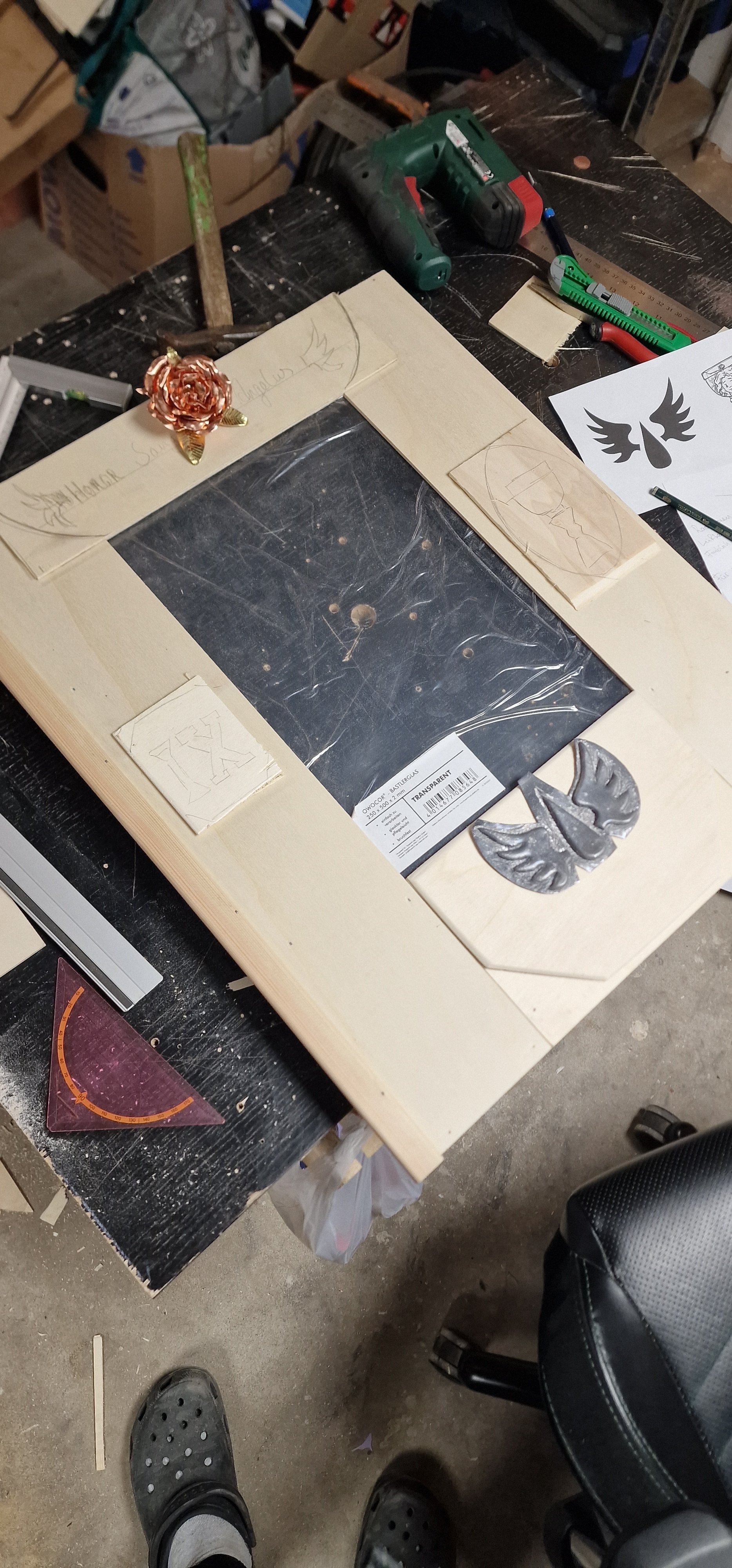

Nachdem ich leide gestern Plötzlich Abbrechen musste, da daheim ein wenig was passiert ist. Geht's jetzt weiter.

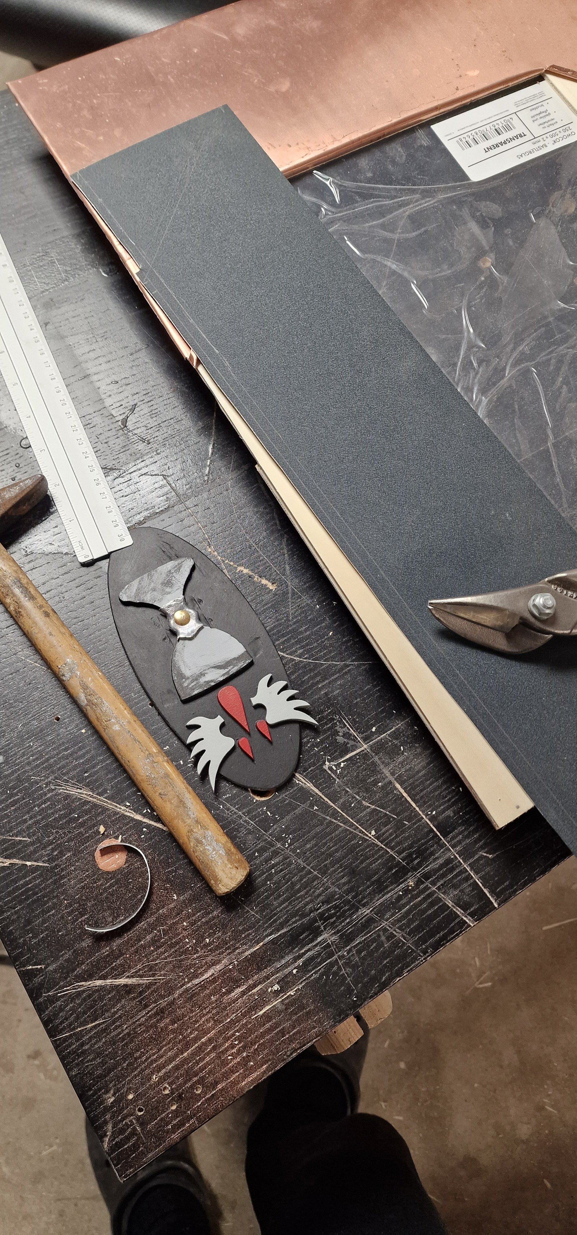

Ich habe mir die Halbe Nacht mit Zeichnungen am PC um die Ohren geschlagen. Und werde hier u da ein Paar Teile jetzt Lasern. (Ist einfach Präziser als alles von Hand zu sägen.)

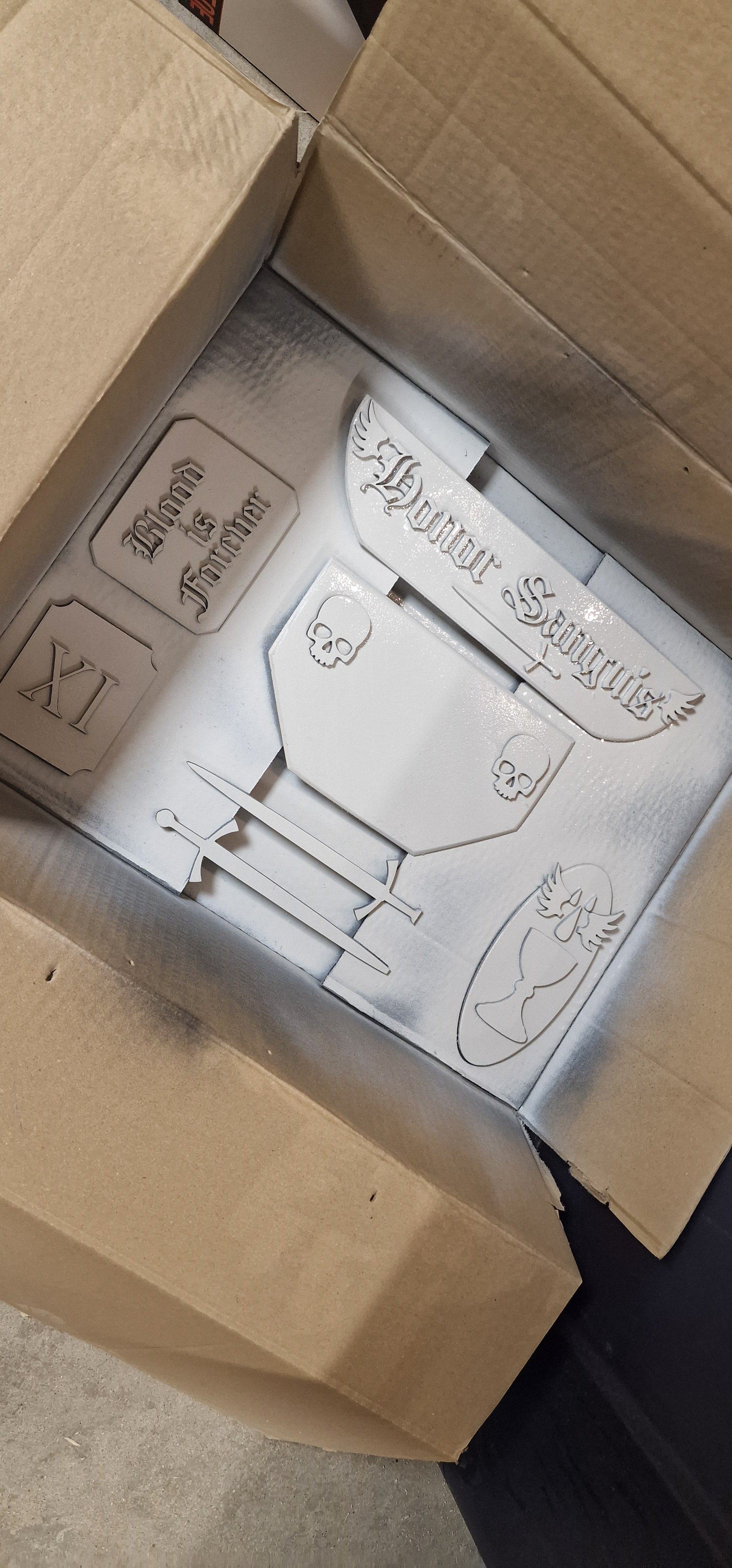

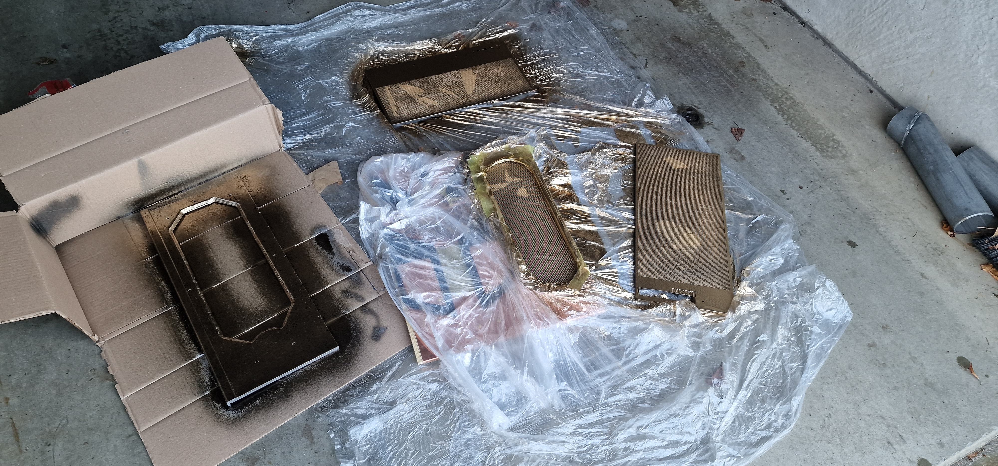

Nach der erfolgreichen Verklebung, erfolgte dann die Grundierung.

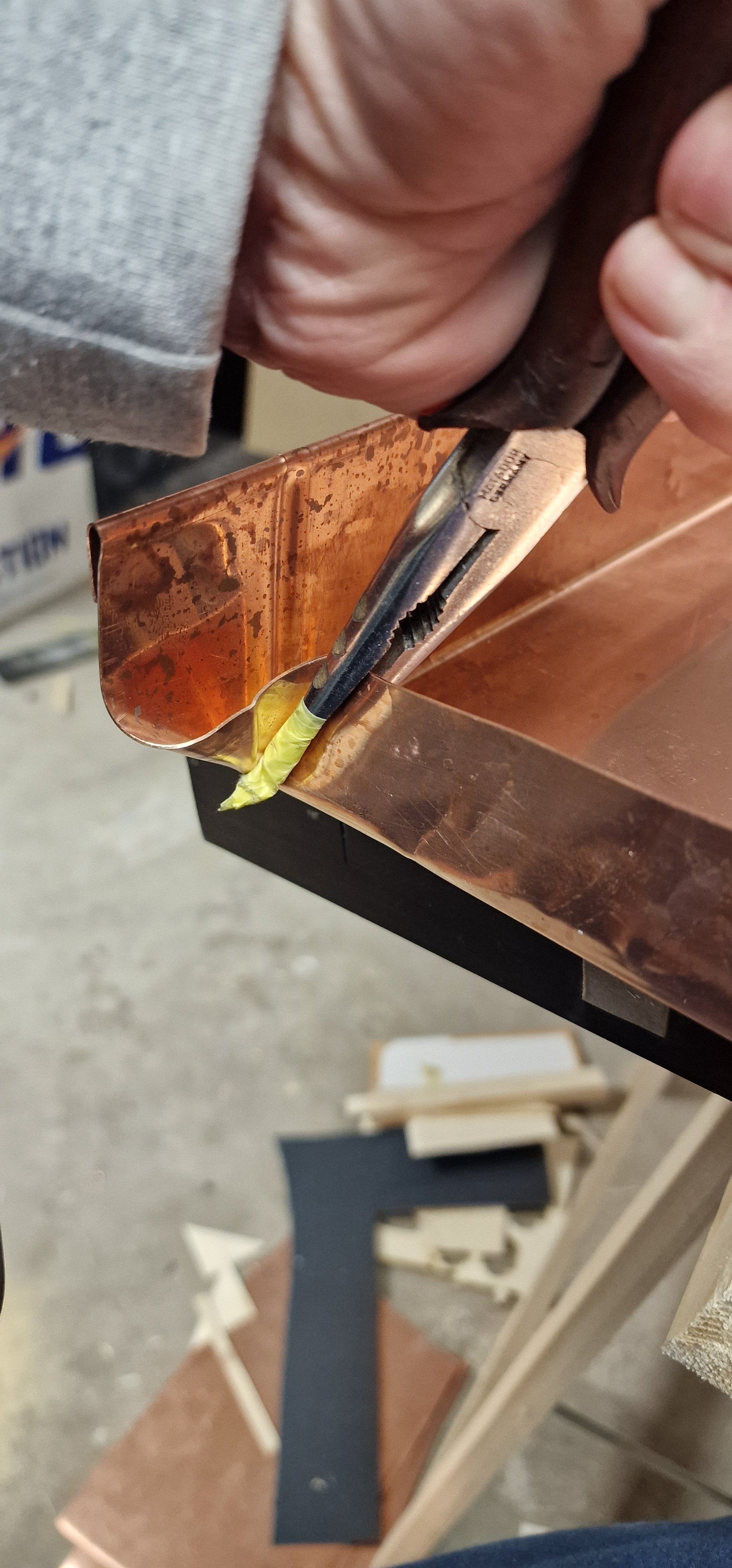

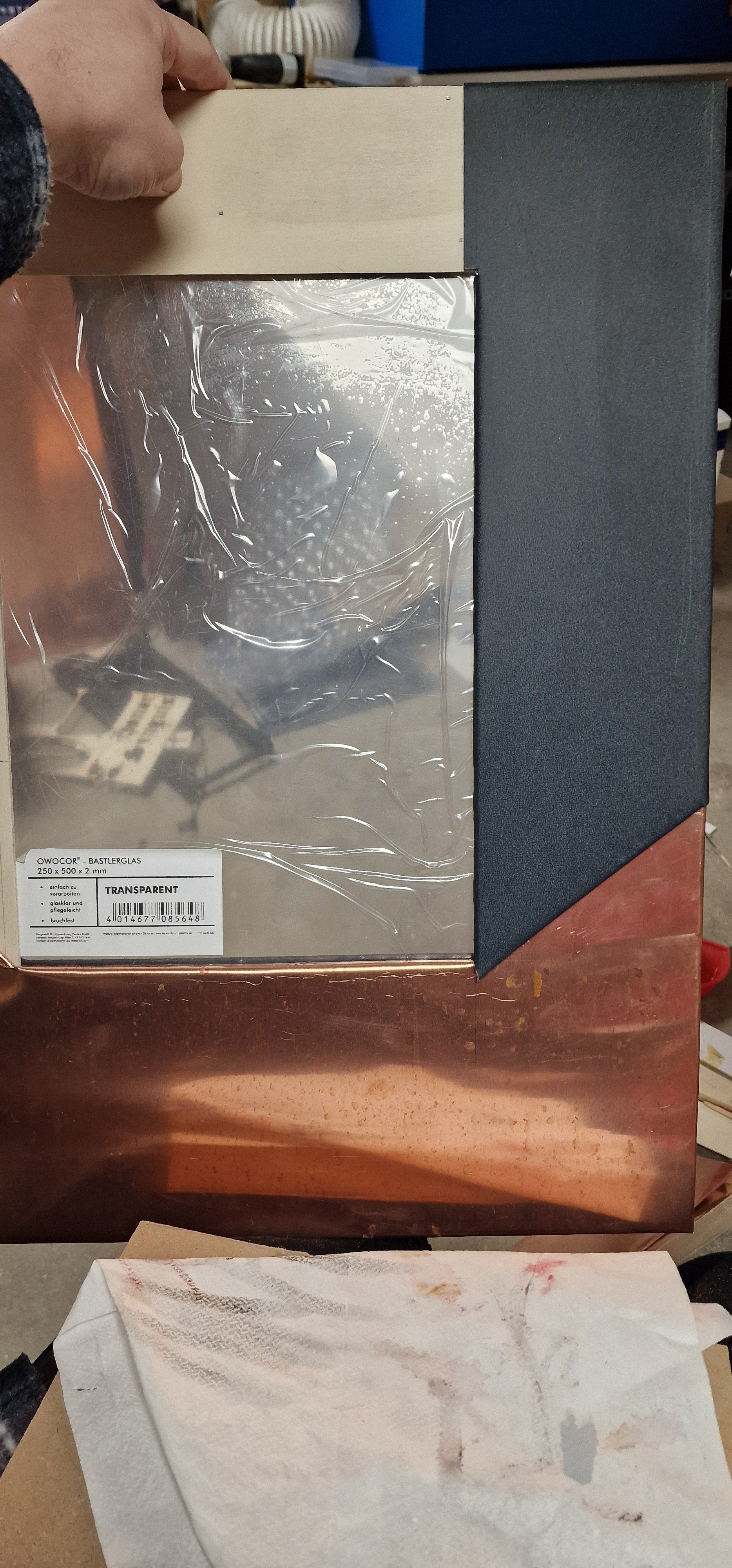

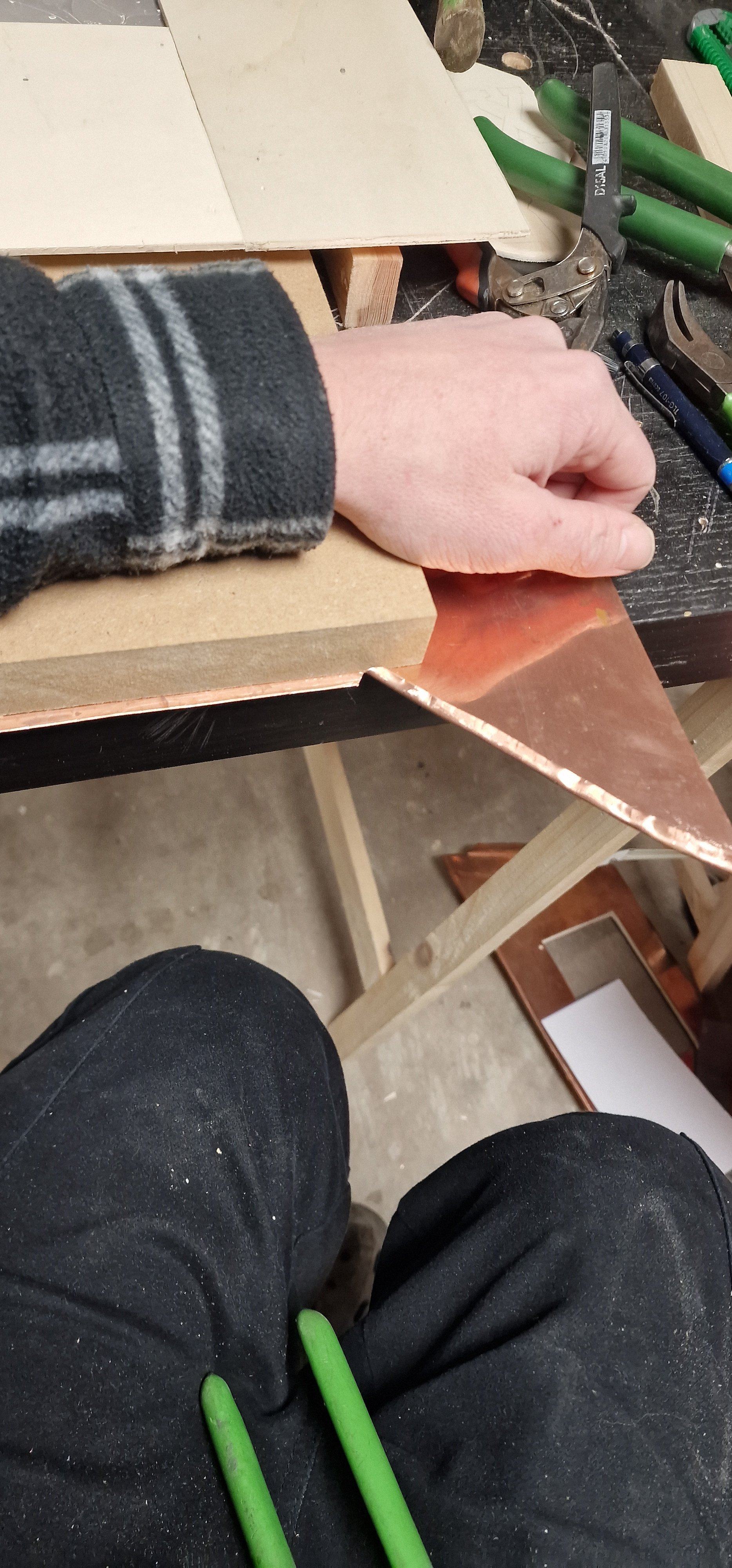

Ich habe auch schonmal mit der Verblechung begonnen. Es ist wieder mm. Arbeit sowie alles per Hand gebördelt/gefalzt.
Das Material ist Cu. In 0,8mm Stärke.

Wieder ein paar schöne Updates und Bilder von Dir. Du hast deinen eigenen Stil und zusammen mit den gewählten Materialien und deren (handwerklichen) Bearbeitungstechniken ist es sehr spannend zu beobachten wohin die Reise geht. Die Rose ist toll geworden, weiter so.
In Sachen Seitenteil eine Frage zum Verständnis. Bleiben die gelaserten Totenköpfe und Schwerter aus Sperrholz oder werden diese ebenfalls noch punziert? Wirken etwas zu ''clean'' im Gegensatz zu den punzierten Elementen, die in meinen Augen einfach ihren eigenen Charme haben.
Sehr schöne Frage ! Hier eine Antwort.
Ja und Nein... ich Tüftle noch im Kopf ein Passendes Schema aus, was und wie punziert wird. Ich halte mir aber auch ein Paar Flächen fürs Lackieren offen, deshalb habe ich alles Schonmal Grundiert.
Den Rest gilt es abzuwarten 😉

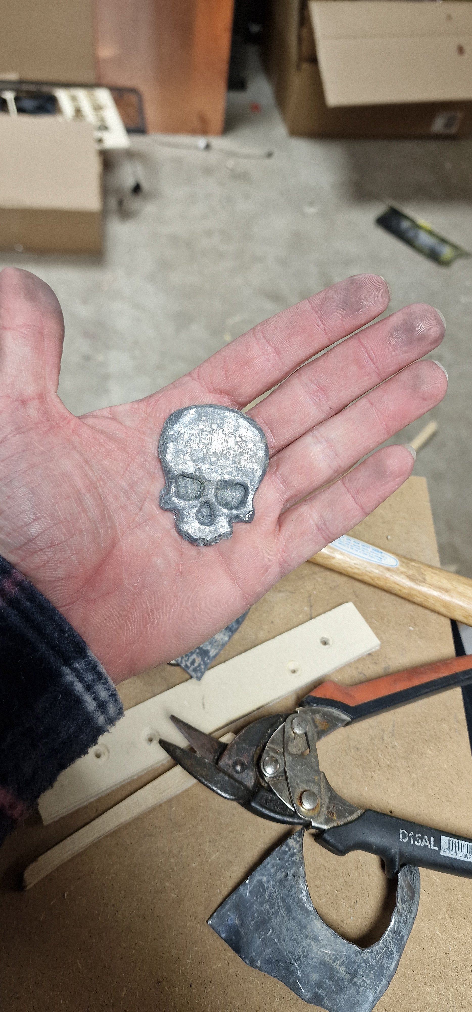

Ja Punzieren, wie bestellt so geliefert.

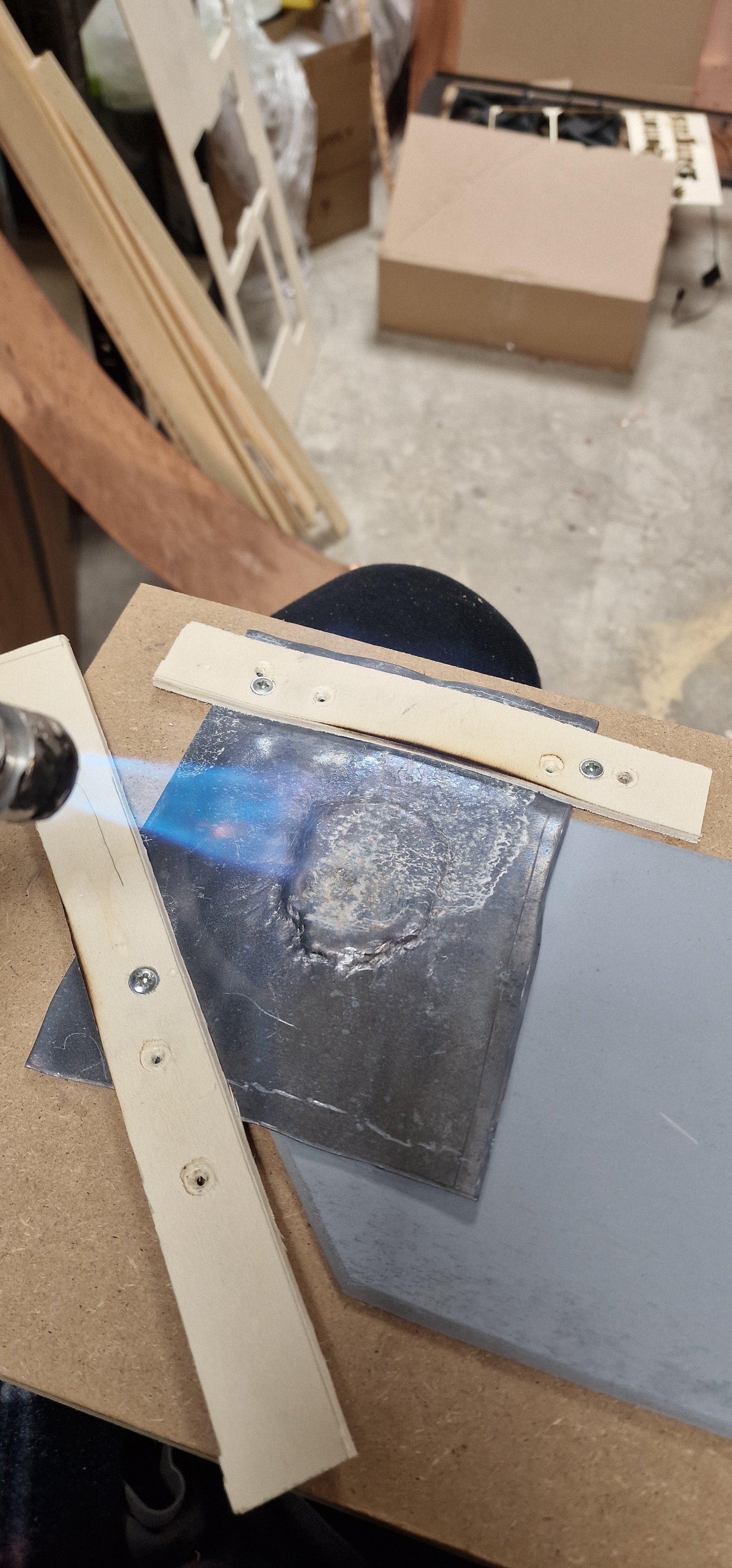

Es geht etwas mit dem Farbschema des Seitenteils weiter, die 1ten Schädel sind Punziert.
Hierfür habe ich bereits Altes verwittertes Blei genommen (Erkennt man an Kalk u Schwefel Spuren) Upcycling !
Und hier einmal Ausgelegt:
Durch die Verwitterung hat das ganze noch einen Ganz eigenen Charme, die Schädel habe ich
zudem beim Punzieren minimal anders Bearbeitet, damit diese nicht exakt gleich aussehen.

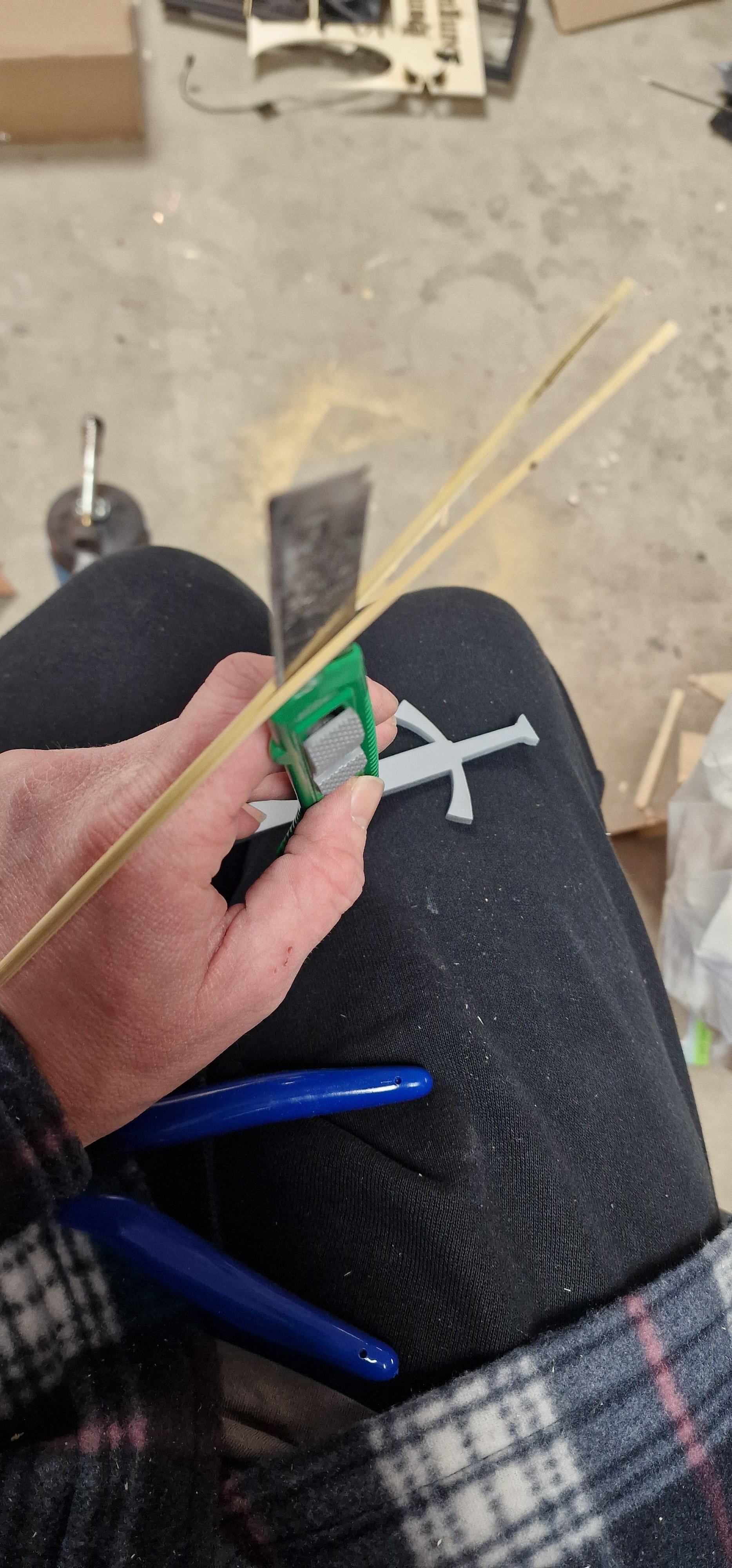

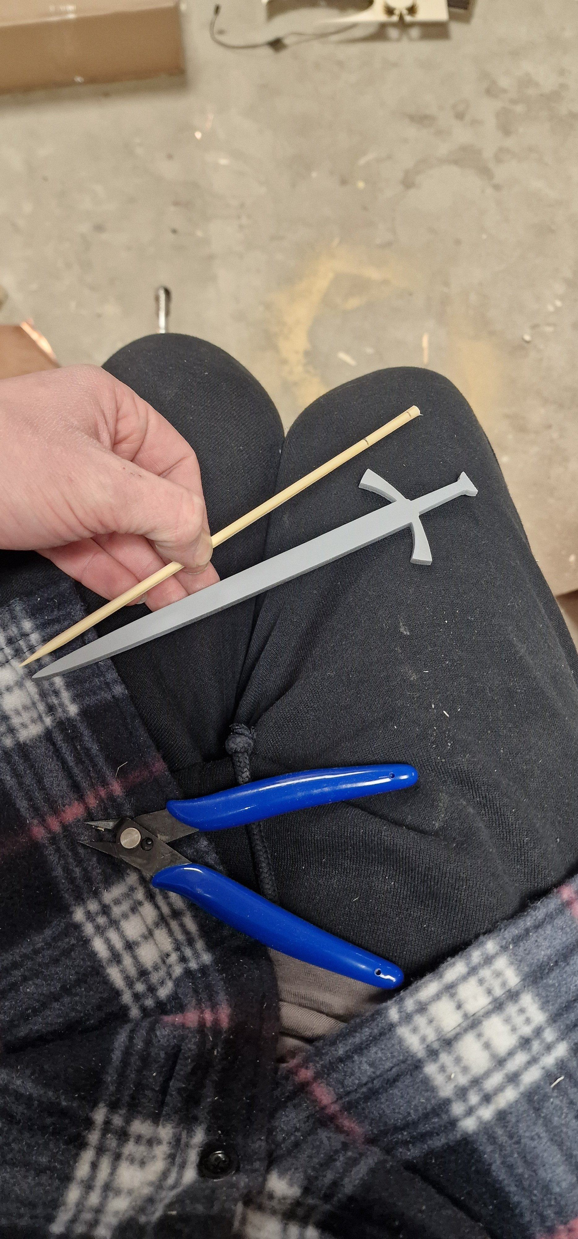

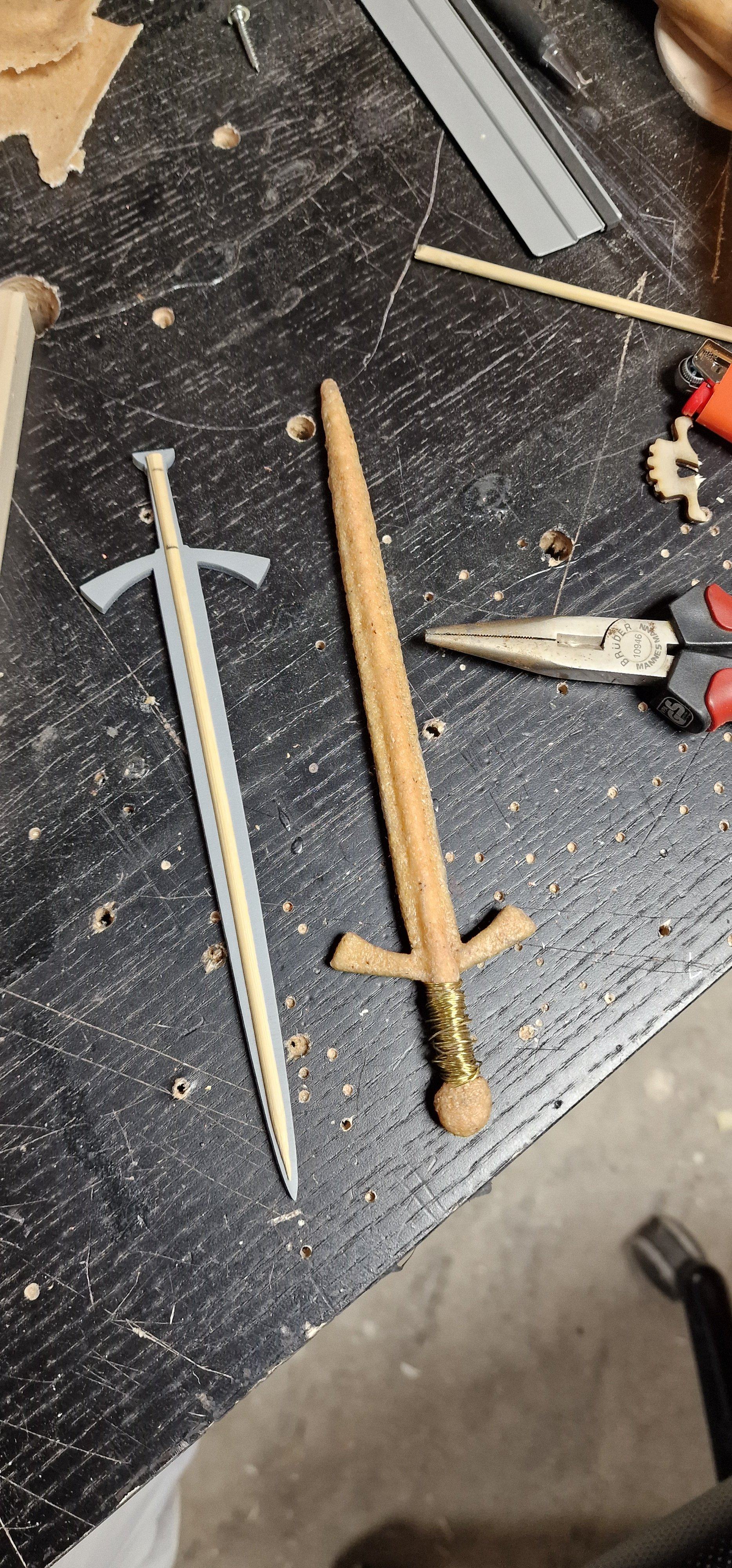

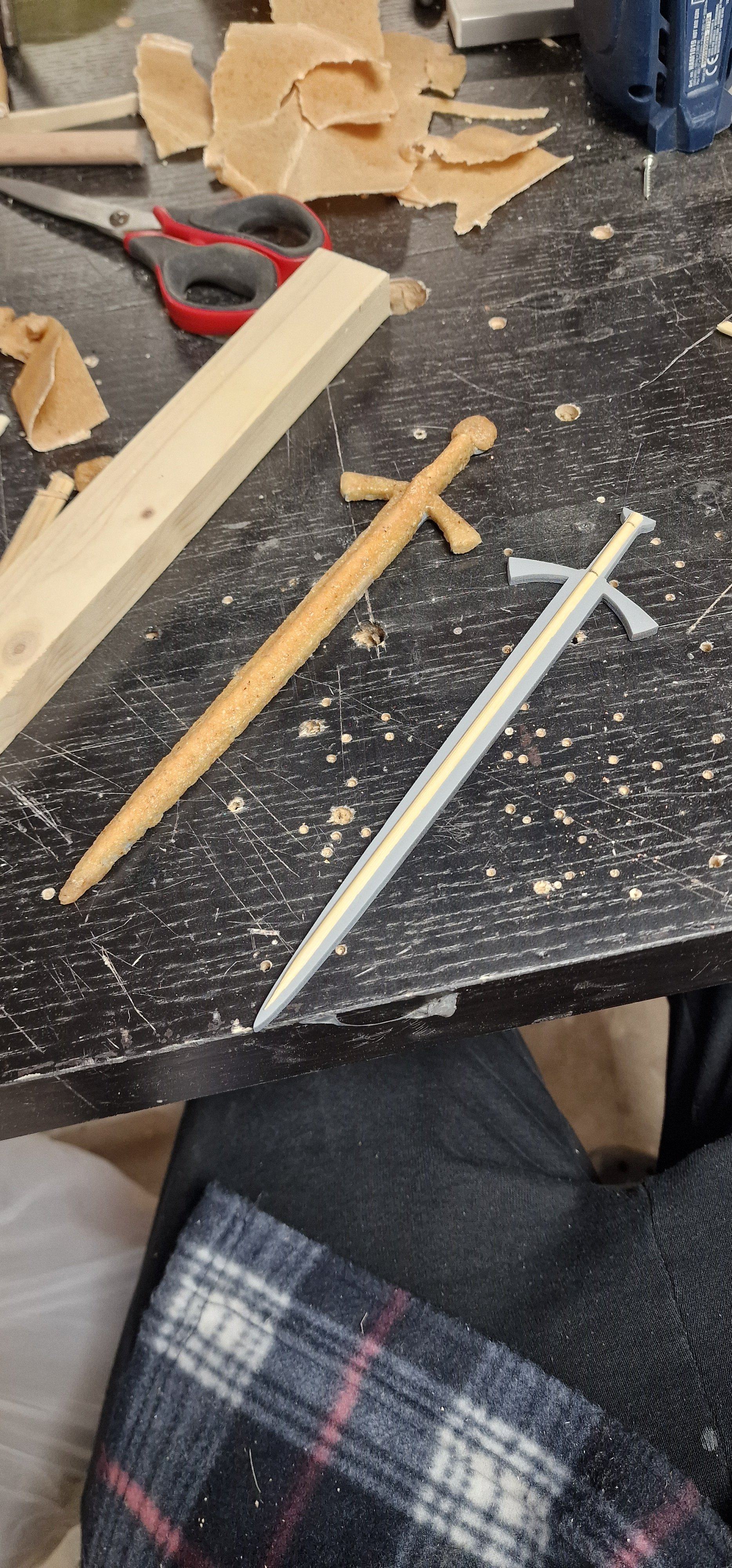

Anschließend habe ich mich an die beiden "Energie-Schwerter" geworfen.
Hier probiere ich mittels Worbla und Schaschlik-Spießen ein wenig mehr Leben einzuhauchen.
Erst folfte das Kürzen und Auftrennen / Halbieren der Spieße
2 Schwerter 2 Hälften.. da diese Flach auf dem Seitenteil aufliegen sollen, werden sie nur 1 Seitig bearbeitet.
Weiter ging es dann auch schon mit dem Verkleben, und dem Überziehen mit Worbla.
Da Worbla ein Thermoplastischer Stoff ist, kann ich auch hier Super meine Reste Verwerten.
Durch das Worbla und dem Holz-Pickser schaut das ganze Schwert schon viel, Lebendiger aus.
Dann habe ich noch einen kleinen Versuch gemacht, indem ich mit Messingdraht, den Griff gestaltet habe.
Das umwickeln werde ich morgen Nochmals neu machen, und schön Eng einander,
mit dem Anderen Schwert probiere ich das ganze mal mit feinen Lederband zu Spannen.
Davon werde ich es dann Abhängig machen, welche Variante ich nutze.
Aber erst einmal lackieren, sonst ist es wieder doppelte Arbeit.

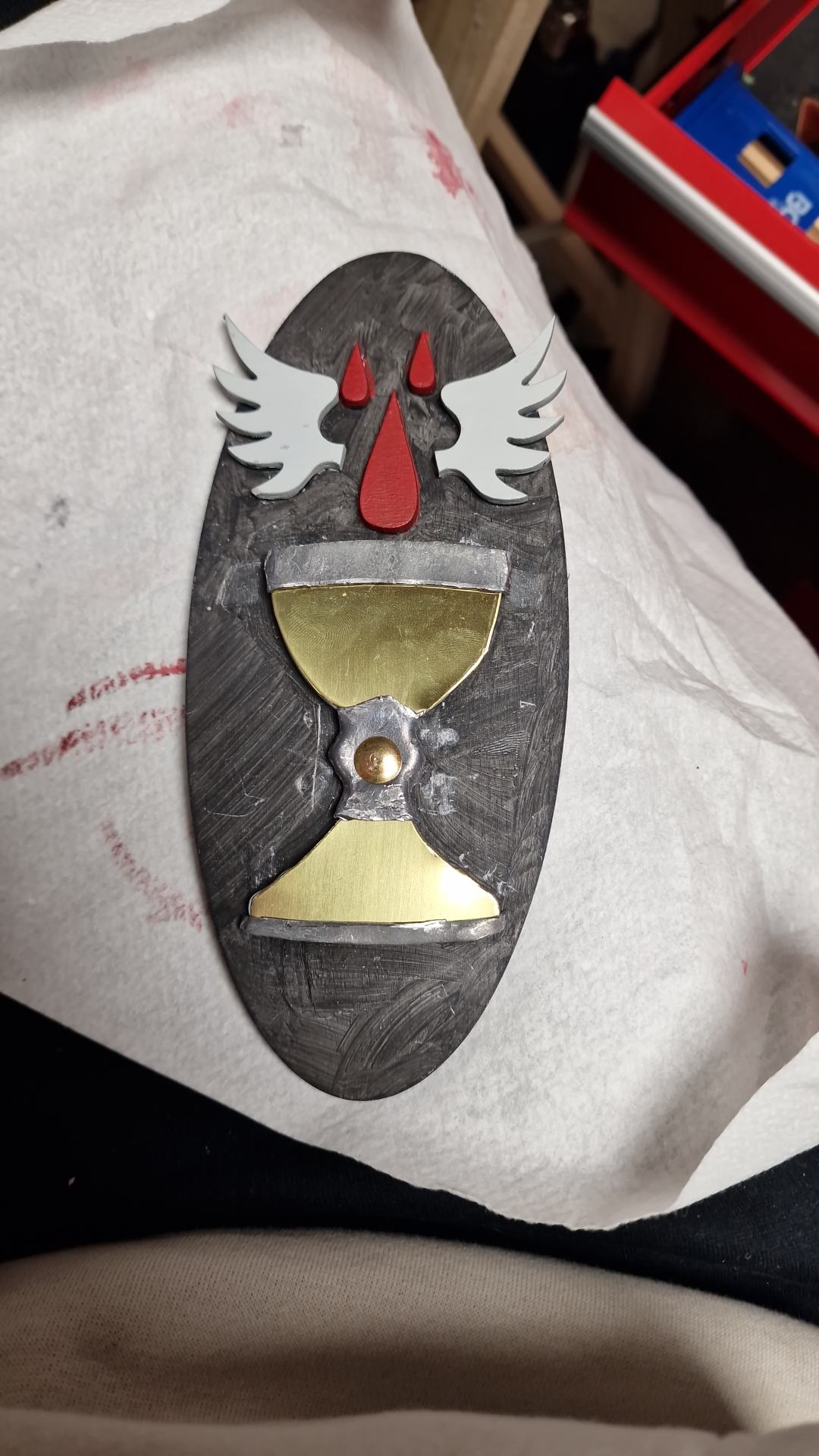

Das Schwarz am Kelch ist auch Tiefschwarz geworden, waren nur ein Paar Anstriche nötig.
Kelch ist aus Messing mit Blei Einfassung.

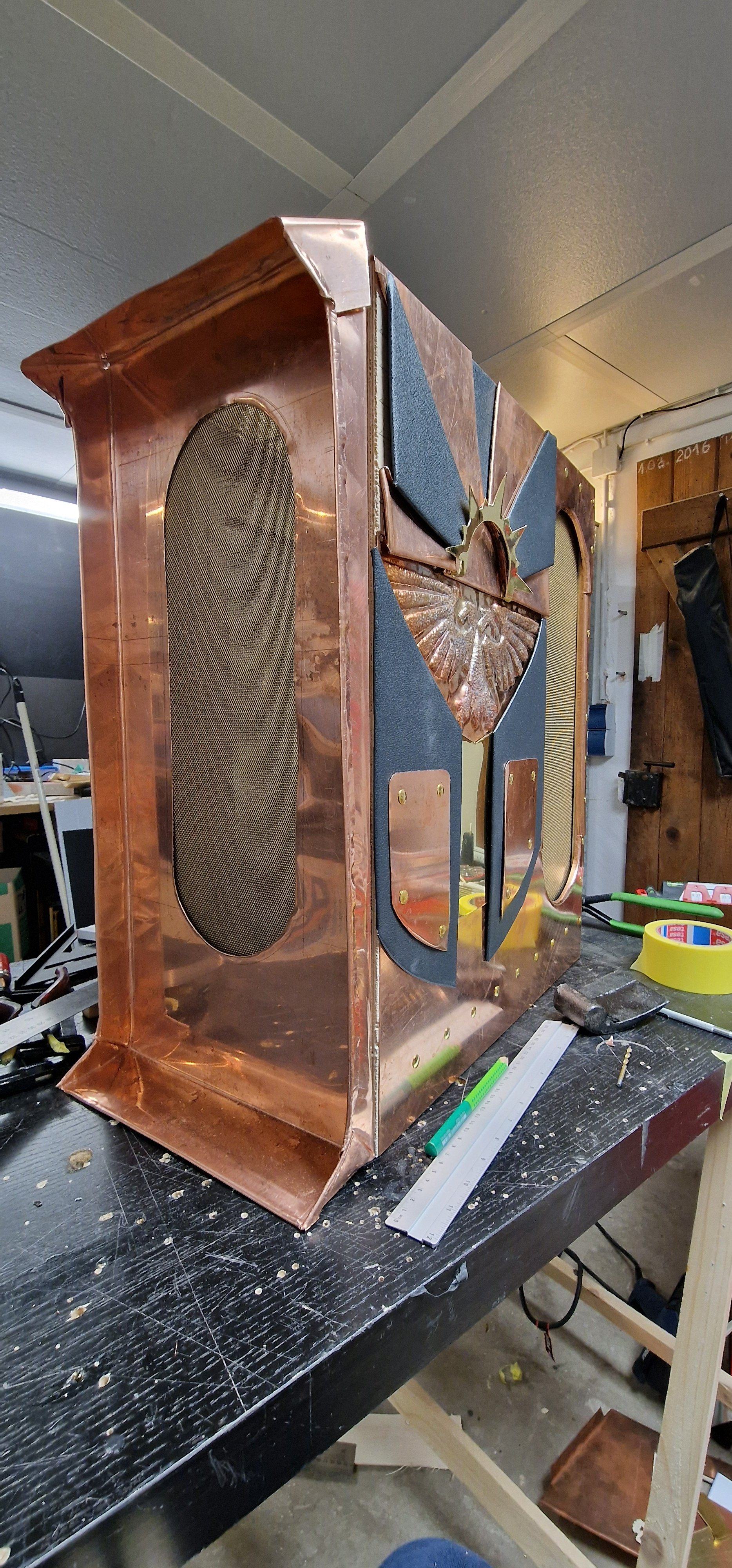

Also, eine neue Bessere, Stimmigere Front muss her.

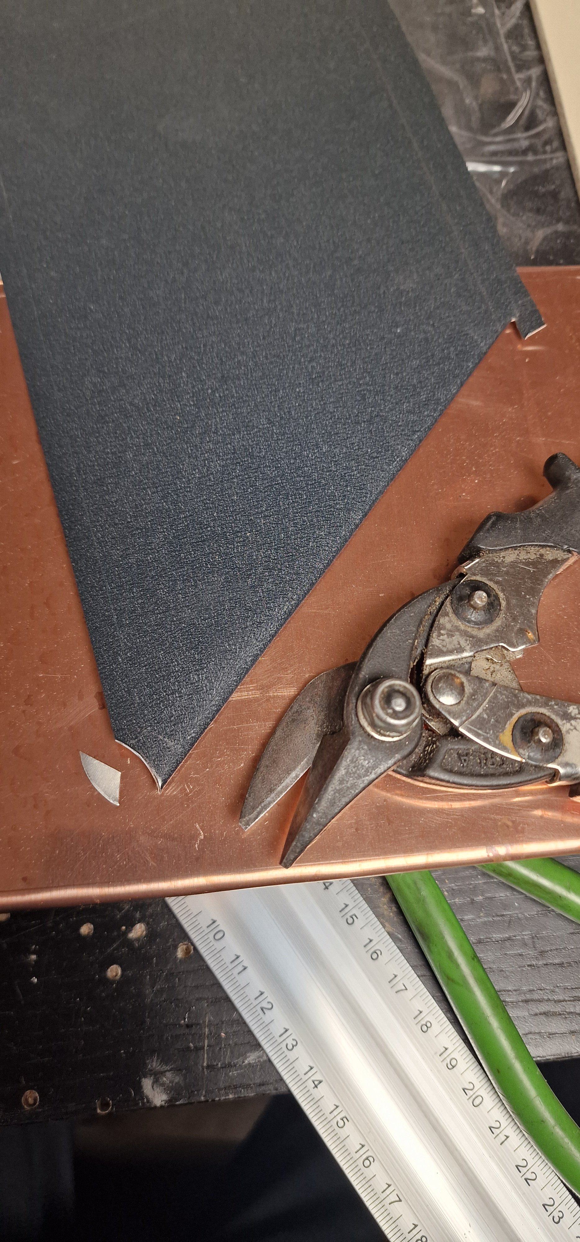

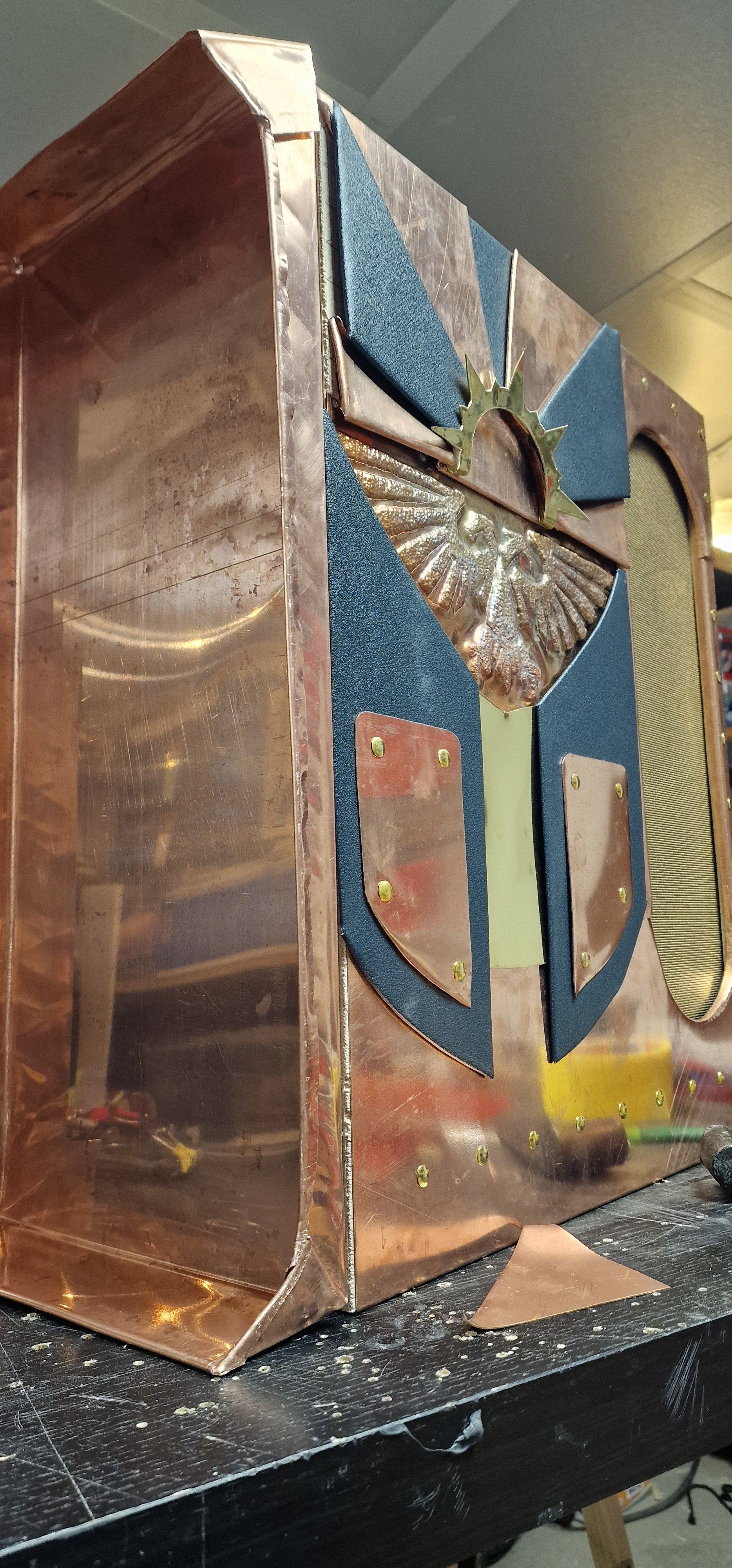

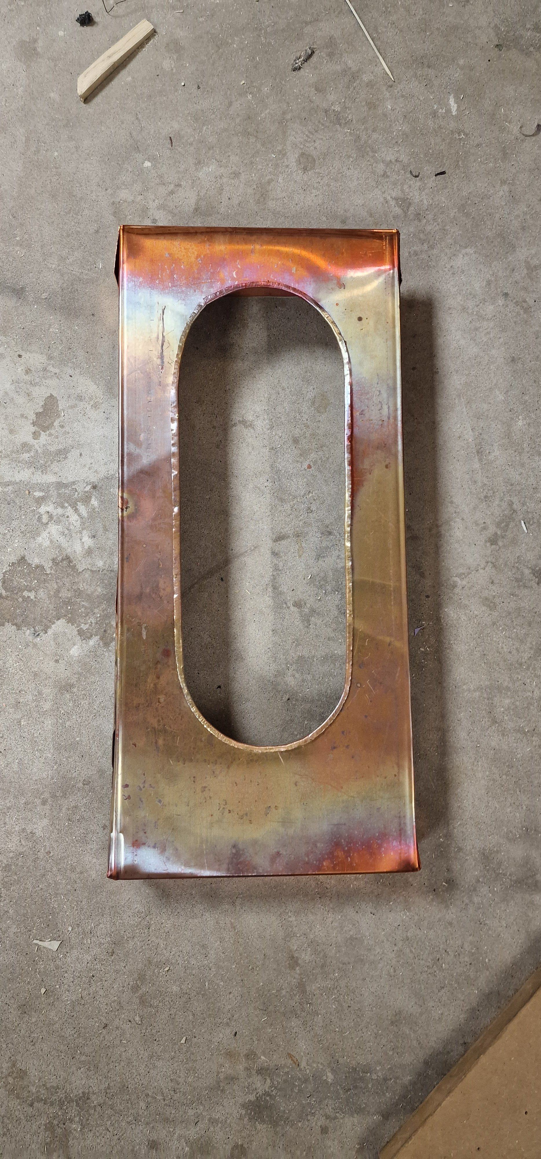

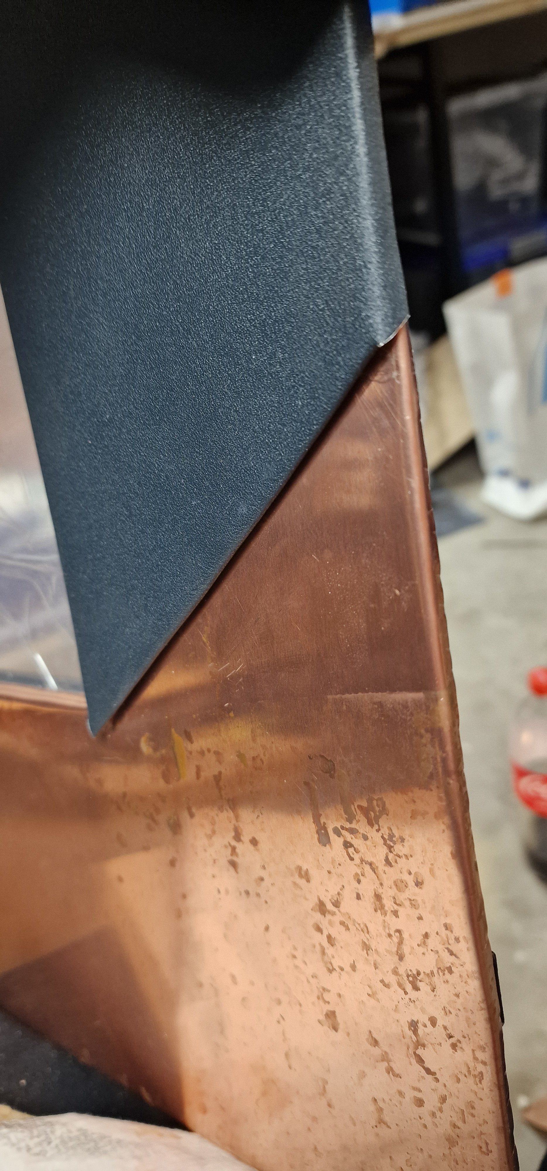

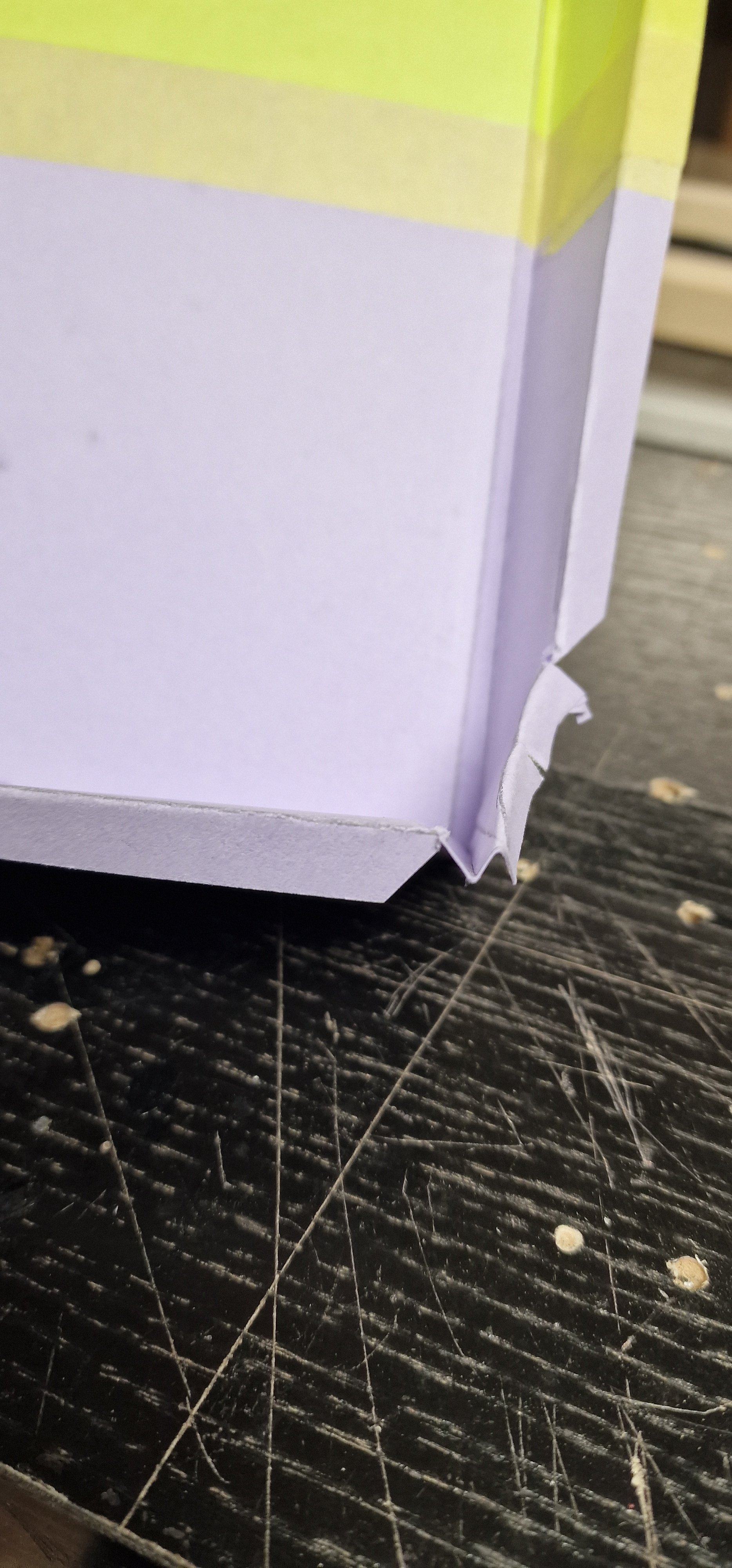

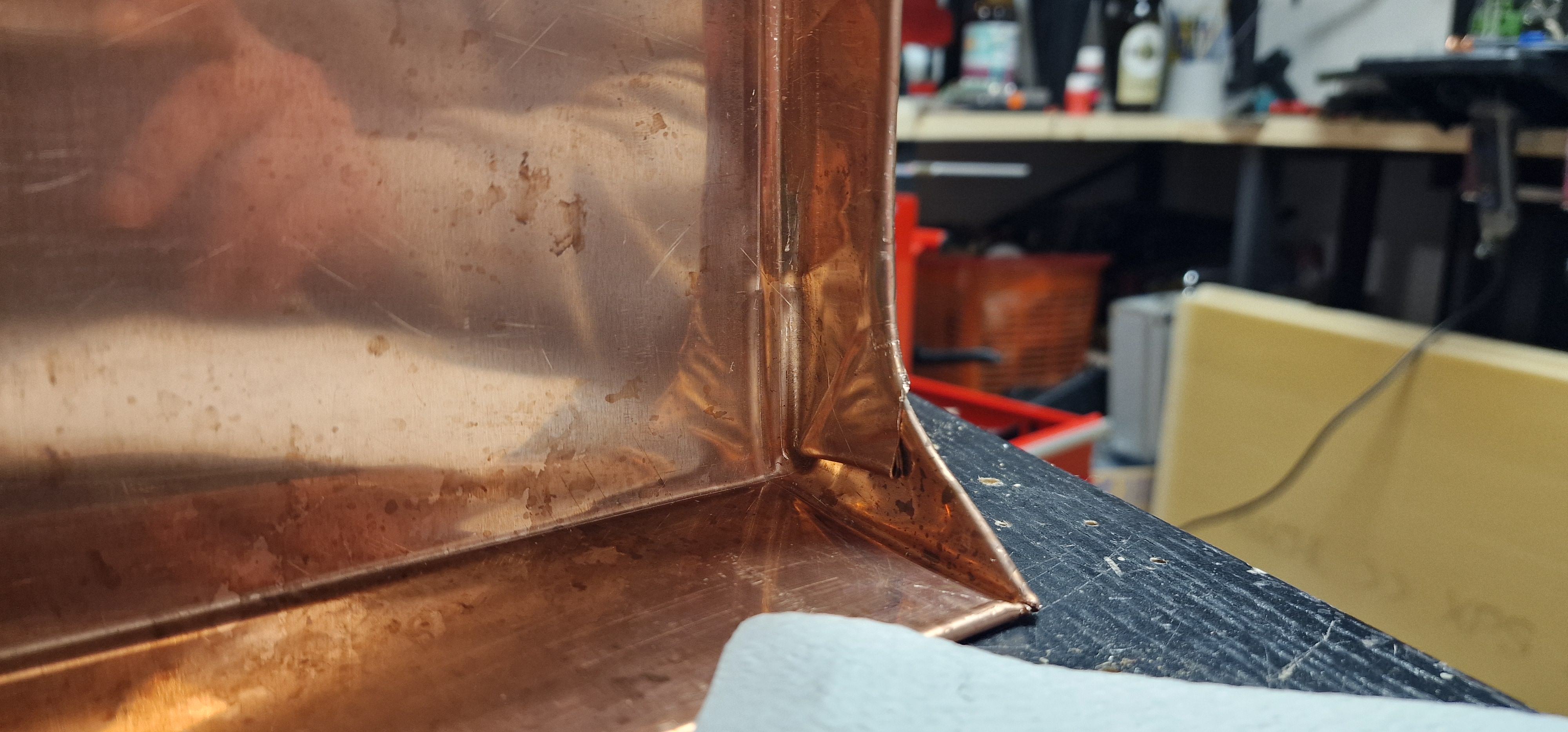

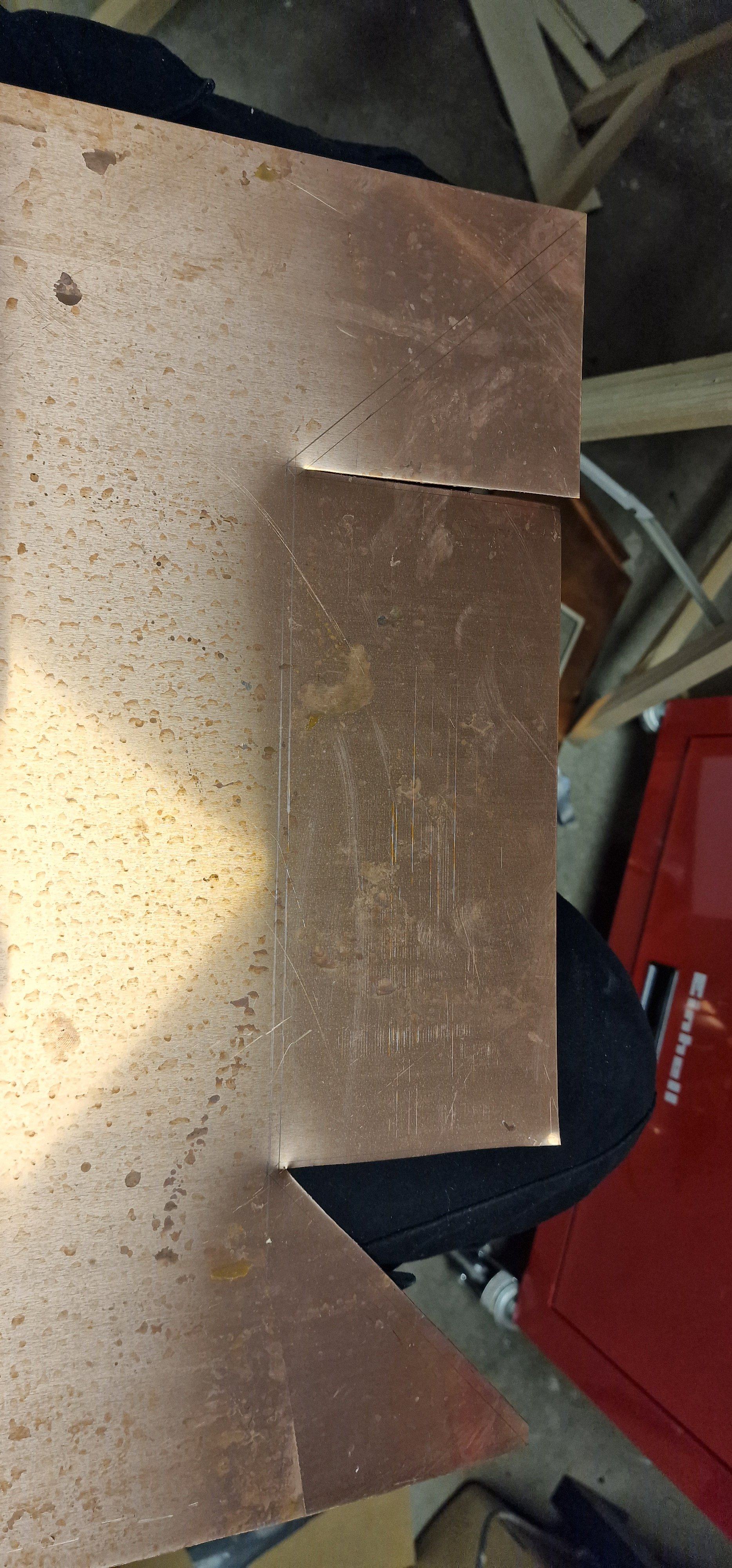

Dazu habe ich in den letzten Stunden eine Vorlage aus Pappe angefertigt und meine Falt Linien angekantet... also ein Muster erstellt.
Nachdem mir das Muster gefallen hat, habe ich die Vorlage mittels anreißen/zeichnen auf das Kupfer Blech übertragen.

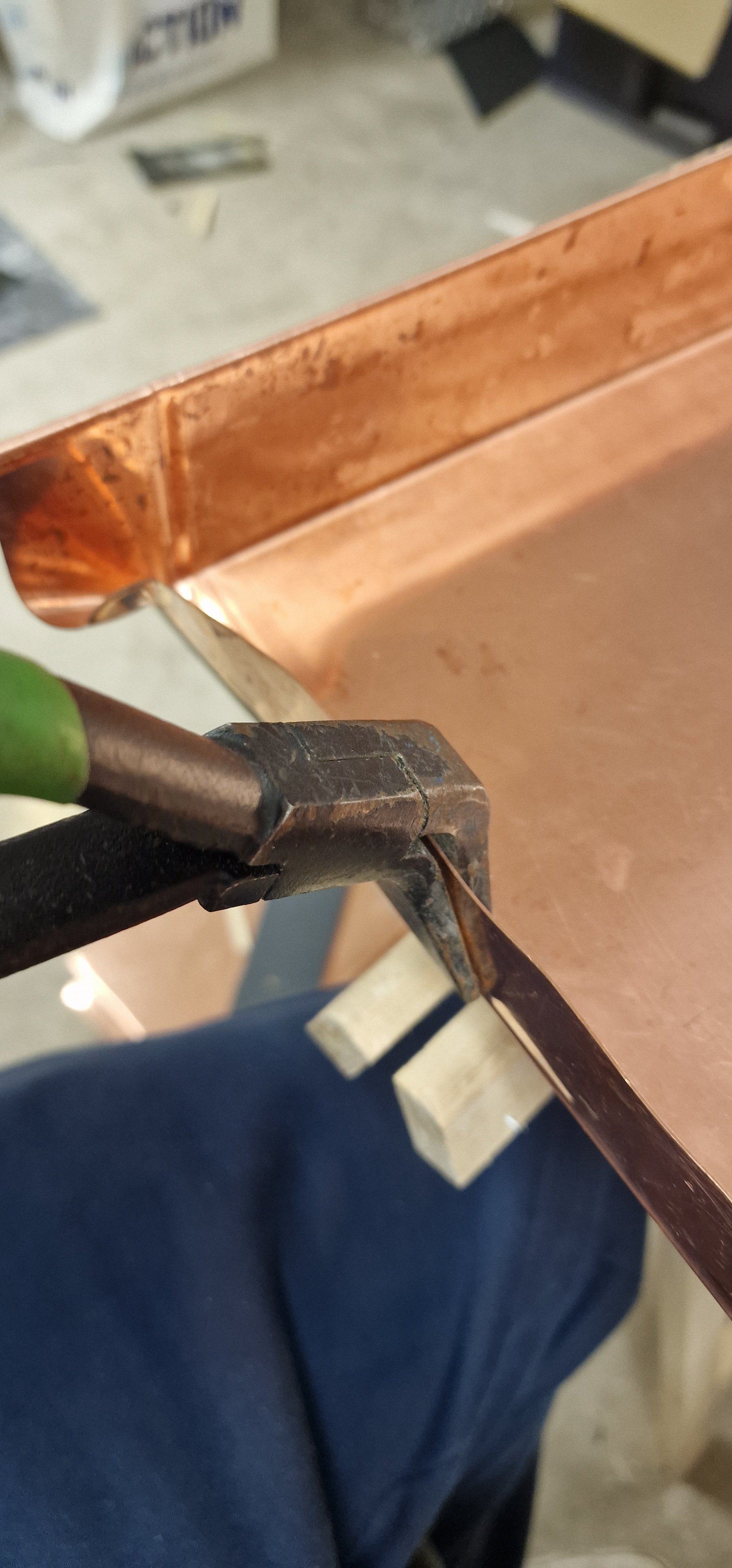

Und habe das von Hand Kanten/Falzen mit diversen Techniken begonnen, da ich keine Kantbank daheim habe, eine besonders
Schwere Herrausforderung, die ich habe dennoch sehr gut gemeistert habe, so ist zumindest mein Empfinden.

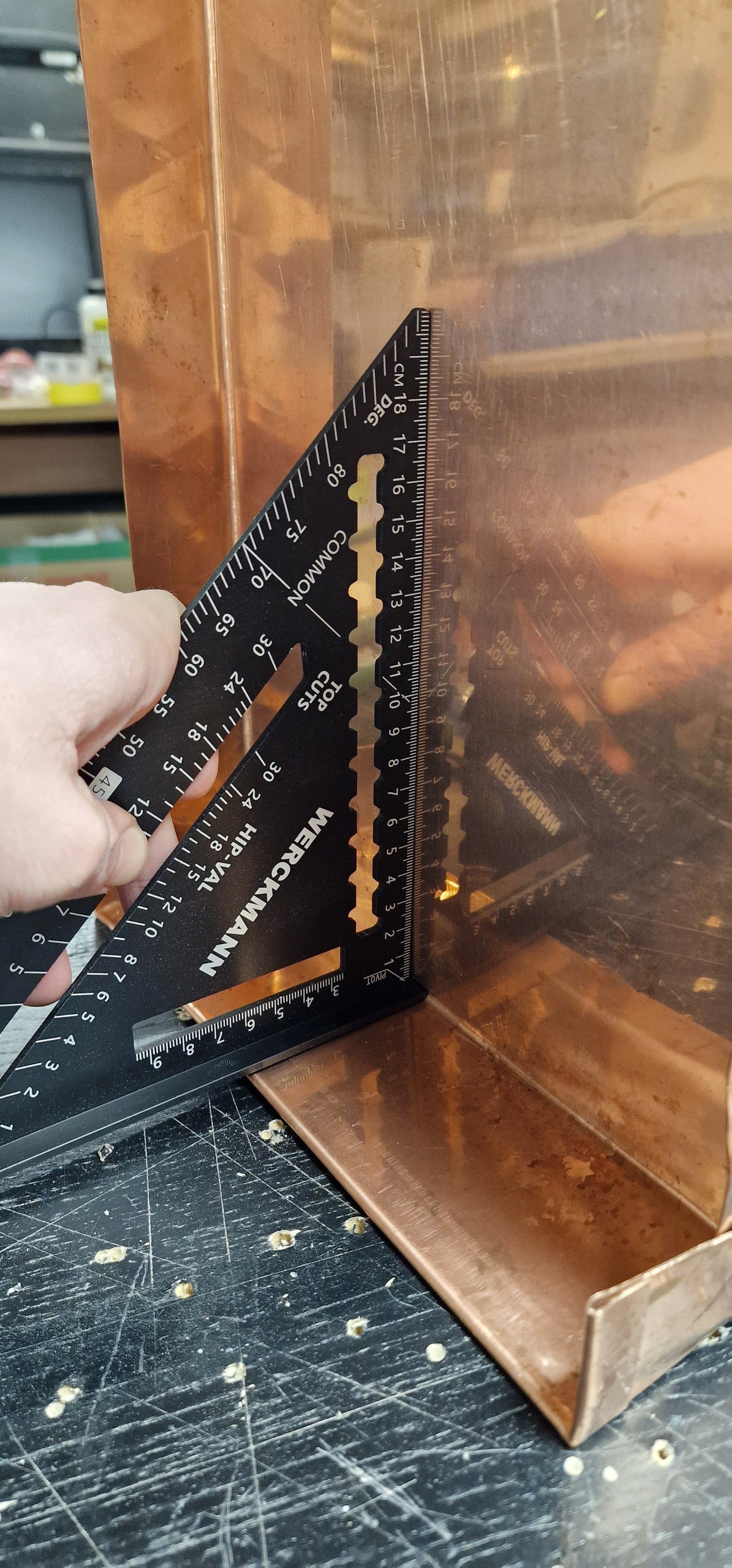

Bei dem neuen Konzept, ist eine exakte Ausführung des Fußes in 90° essenziel, und mit einem anderen Ergebnis wollte ich mich nicht zufrieden geben.
Wie gesagt, alles per Hand zu biegen ist schon ne Nummer, hat mir aber Gezeigt, das wo ein Wille ist, auch ein Weg exestiert.

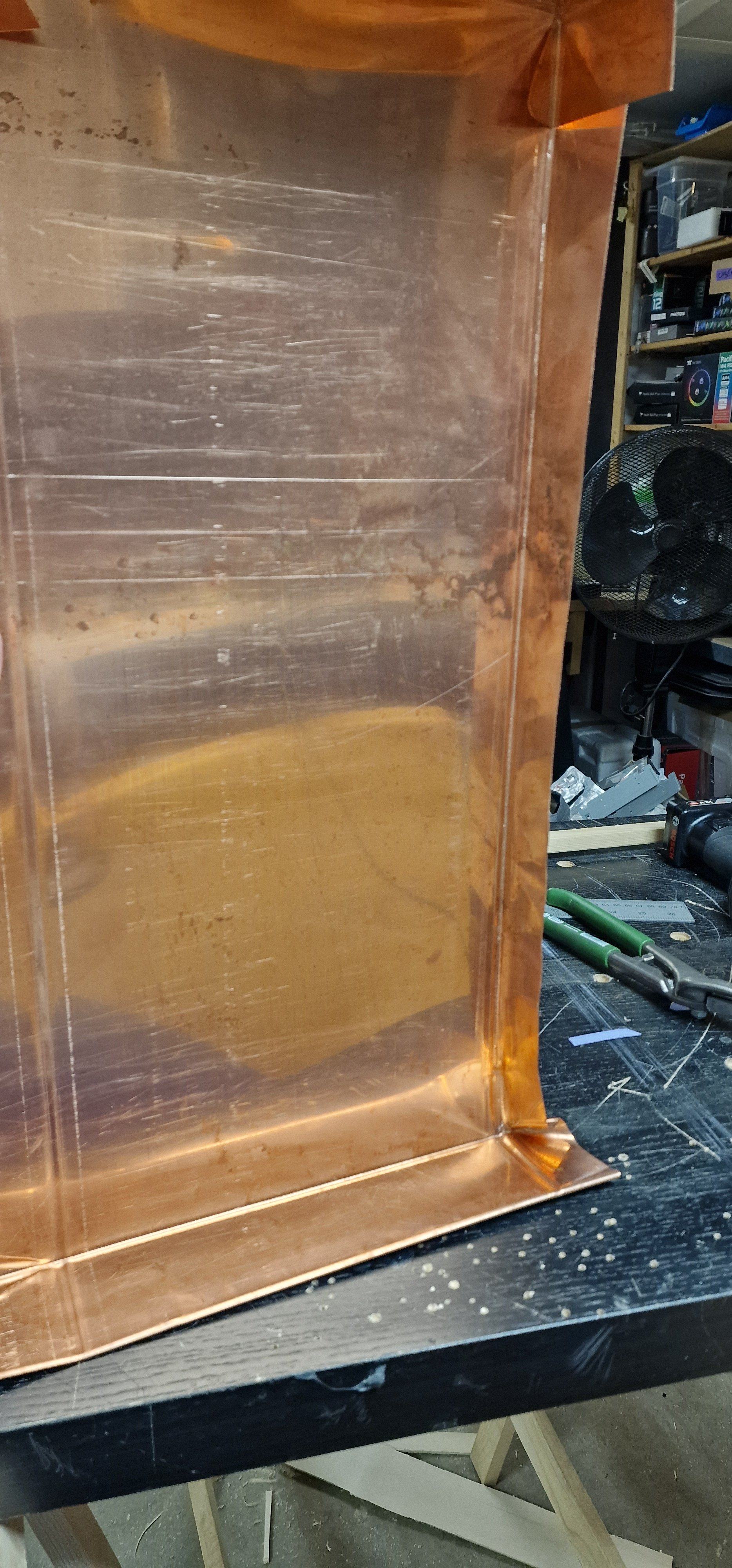

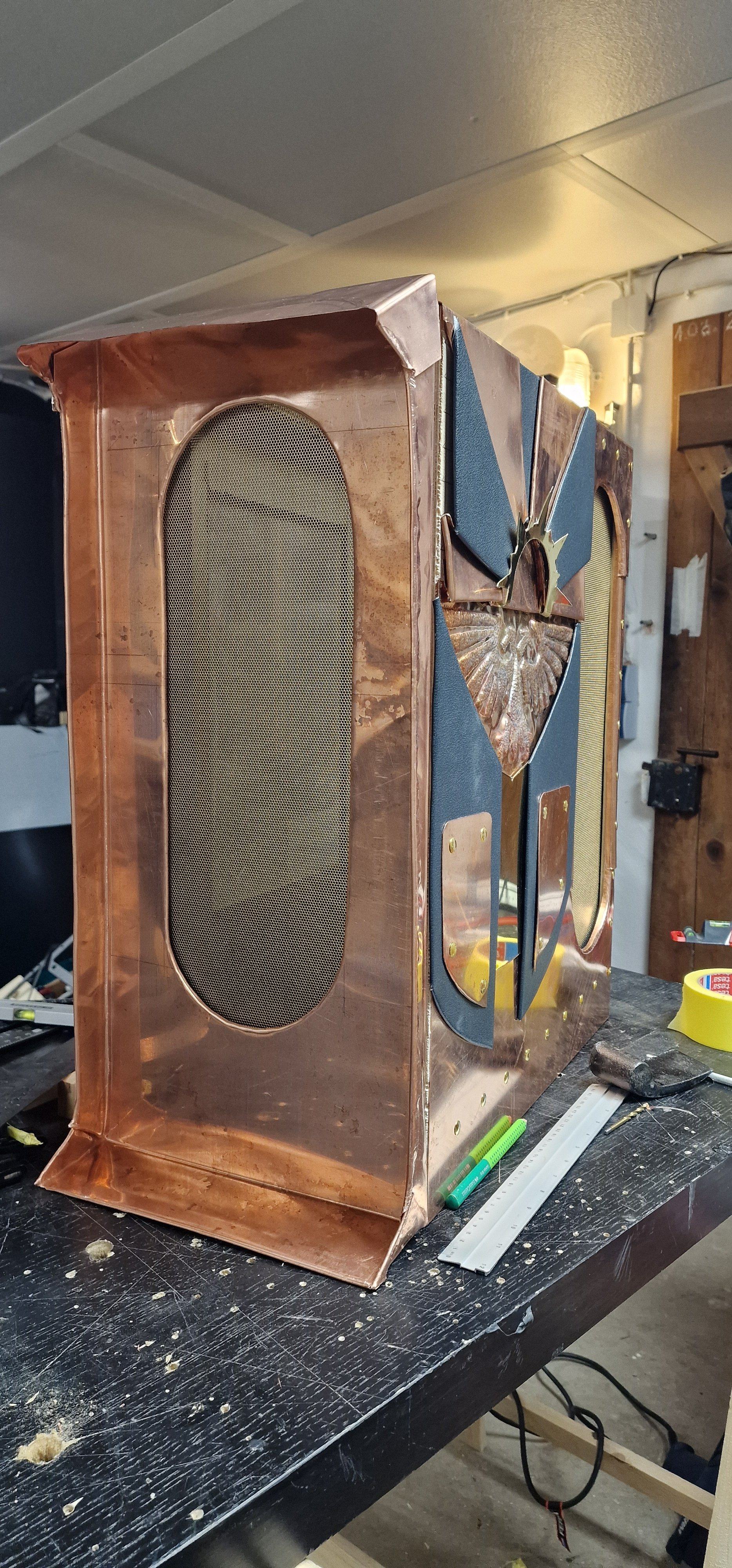

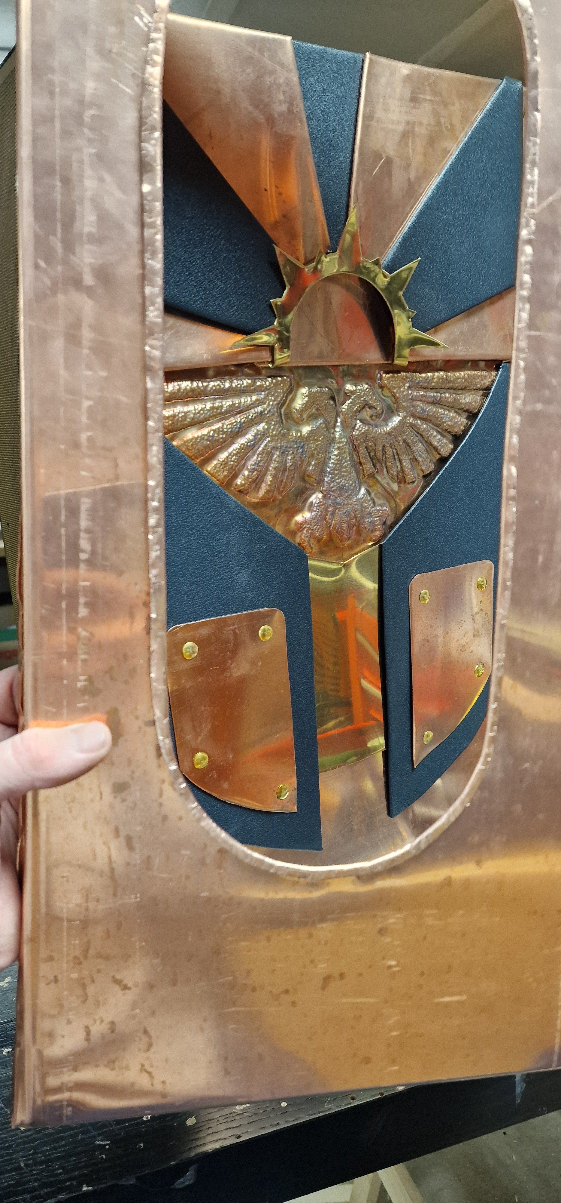

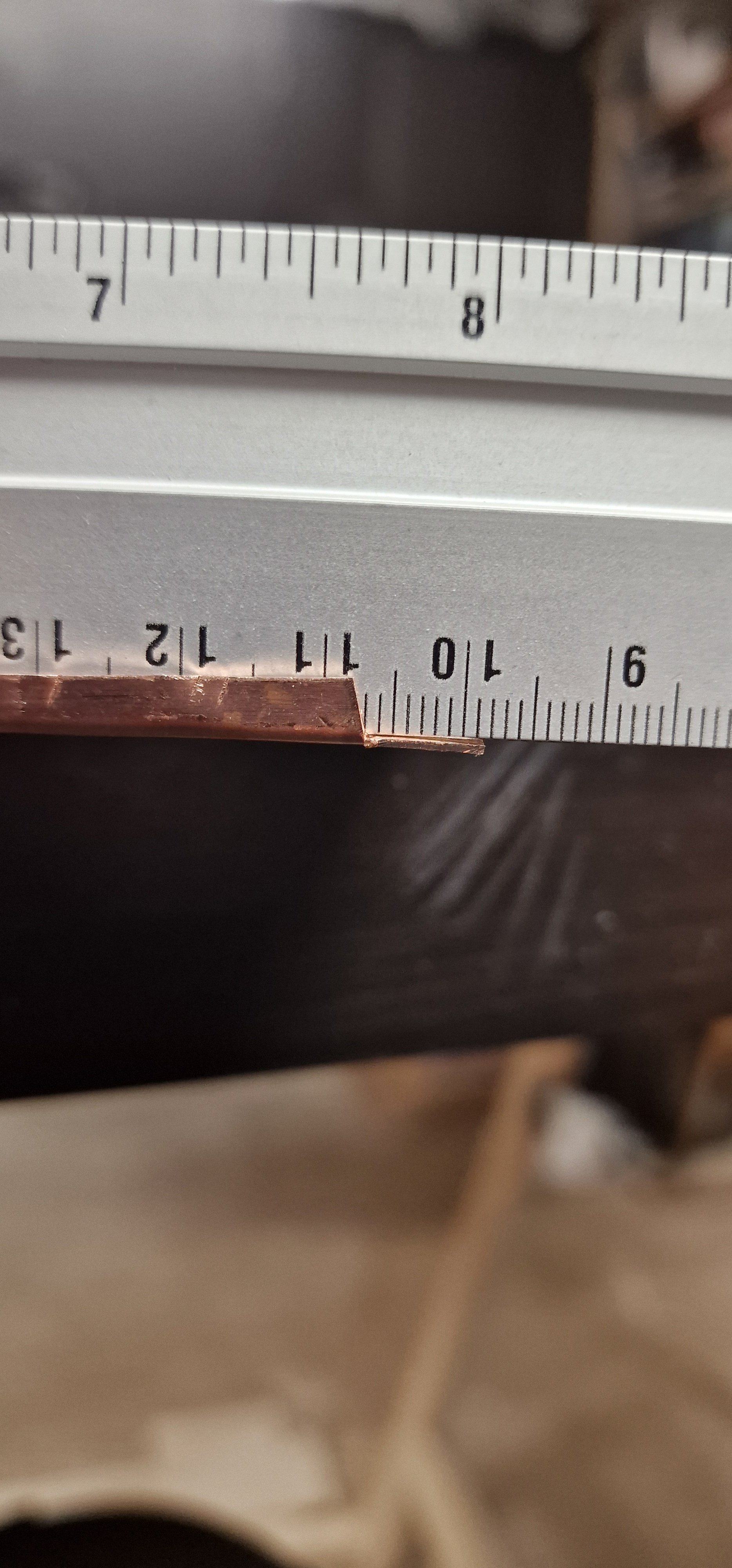

Die Ecken sind mit sogenannten Quetschfalten ausgeführt, hier sind 6-8 Blechstärken übereinander, was bei einem Material von 0.8mm am Ende ca 4-5,6mm ausmacht.
Doch durch das Plattieren (Mit einem Schonhammer und Klopfholz, zusammen schlagen/treiben) konnte ich auch die Linie beibehalten.

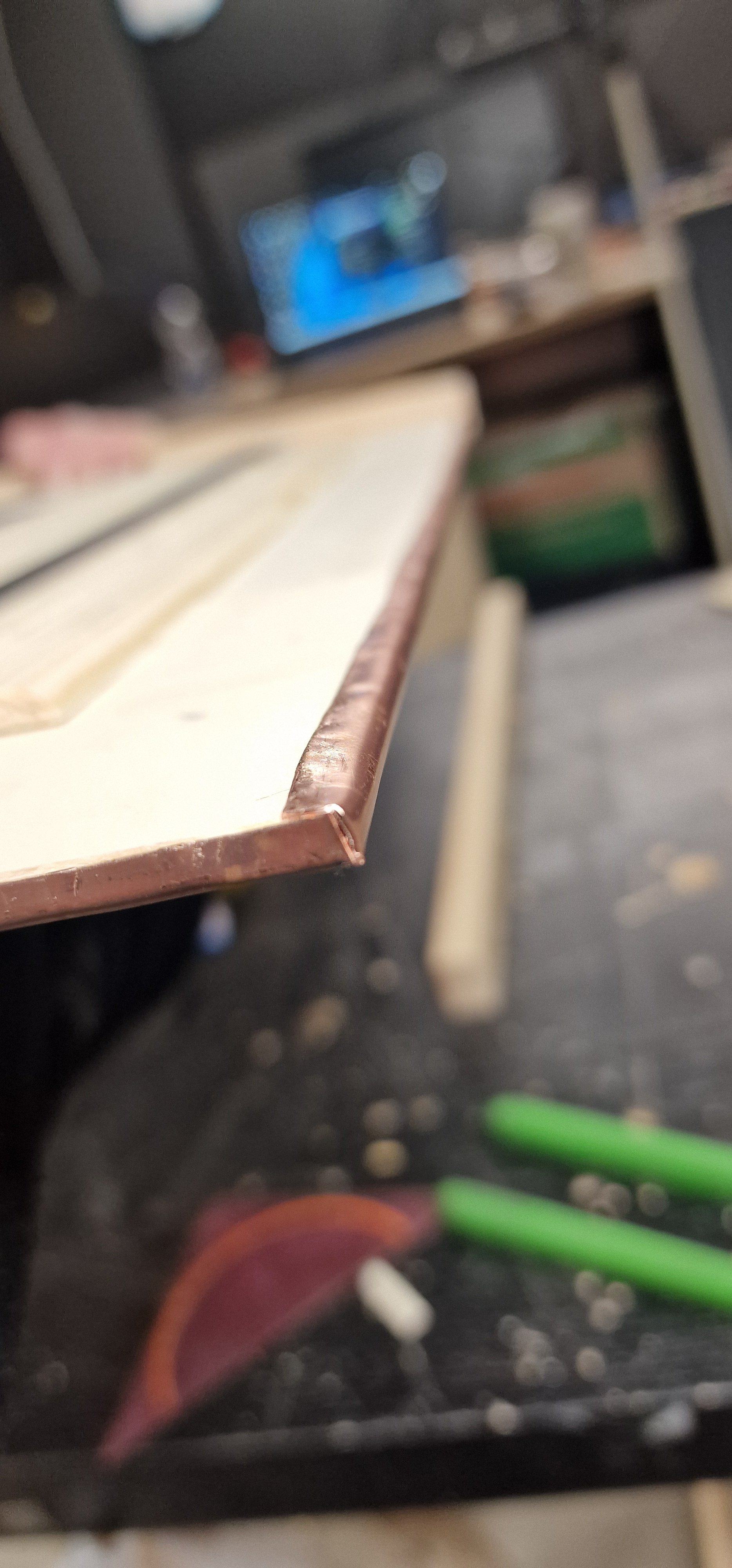

Anschließend habe ich die Scharfen schnittkanten mit einer 8mm Starken Umkantung versehen, um somit die Verletzungs Gefahr zu Minimieren, und um ein weicheres Bild zu der Linie zu erhalten.

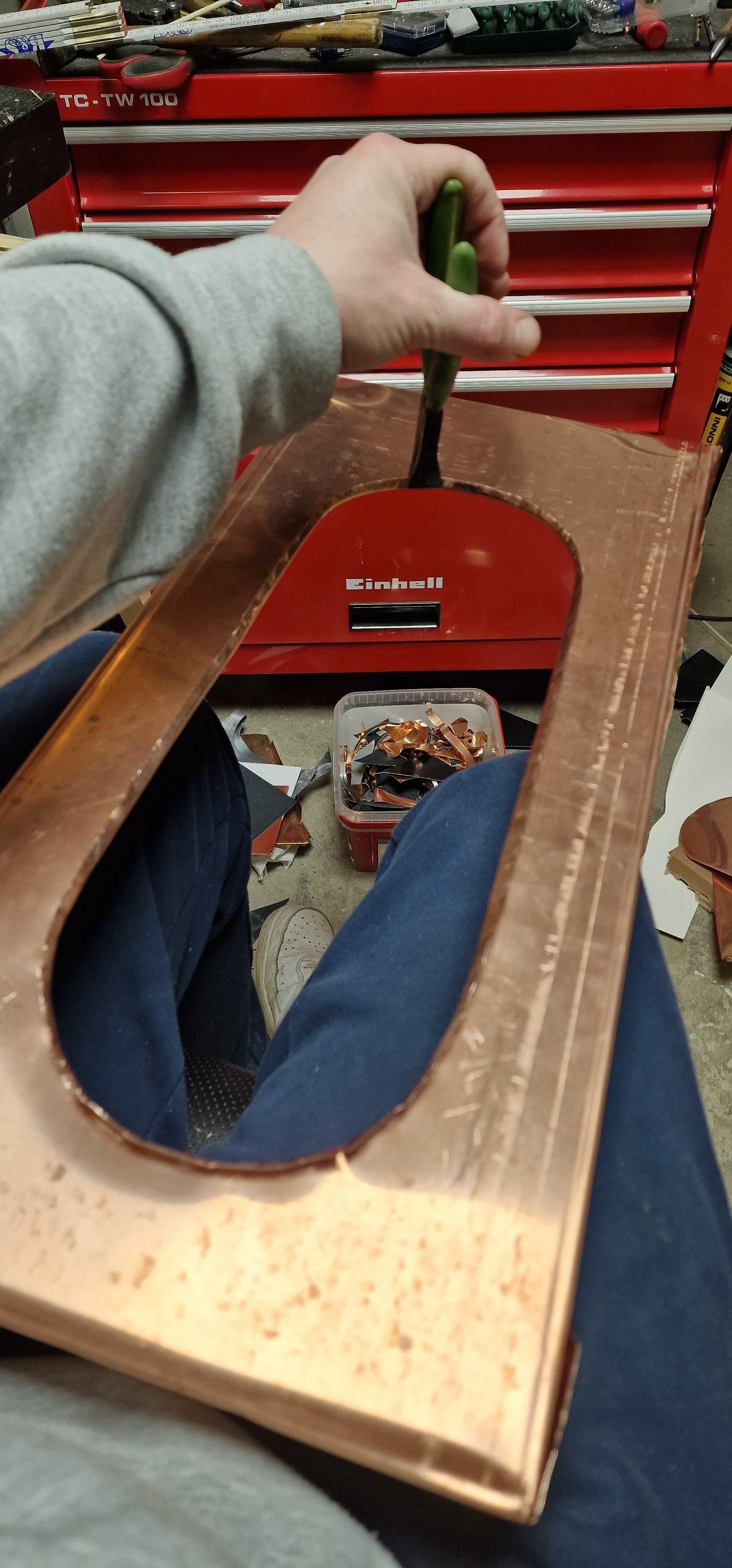

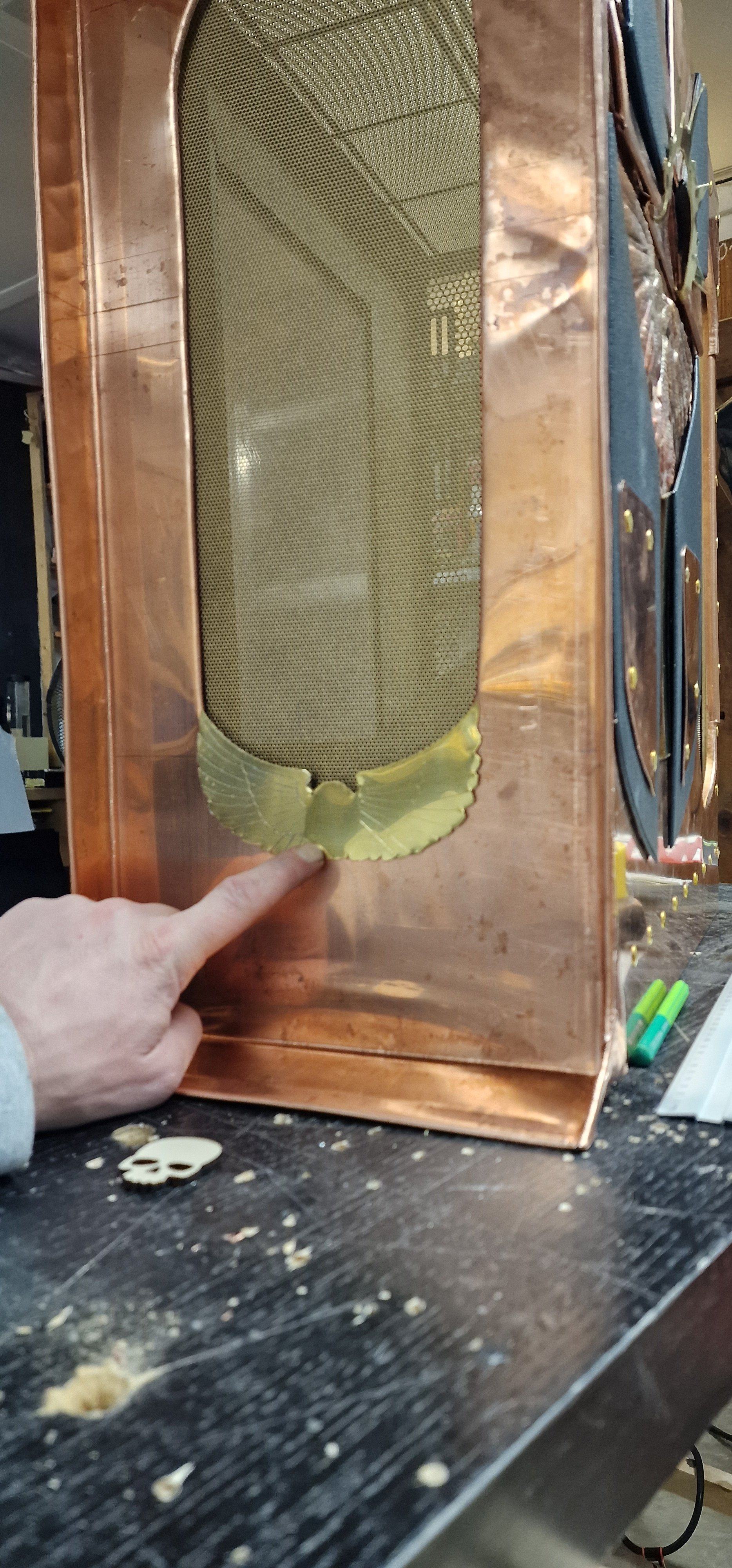

Um ein Wenig luft ins Case zu bekommen, habe ich dann eine Öffnung ins Blech geschnitten und ebenfalls die Kanten nach innen Gefalzt, wie bei der Rückseite.
Nur diesmal halt aus einer Kontur. Die Umfalzung beträgt ebenfalls 8mm, und wurde mittels Stauchen/Strecken und Kanten ausgeführt.
Durch Zufall, habe ich dann bemerkt das mein Geflügelter Schädel wunderbar unter die Öffnung passt :banana:
In die Obere Umkantung, werde ich das Steuer-Hub Integrieren, sowie meine Schaltertafel für die Gimmicks.

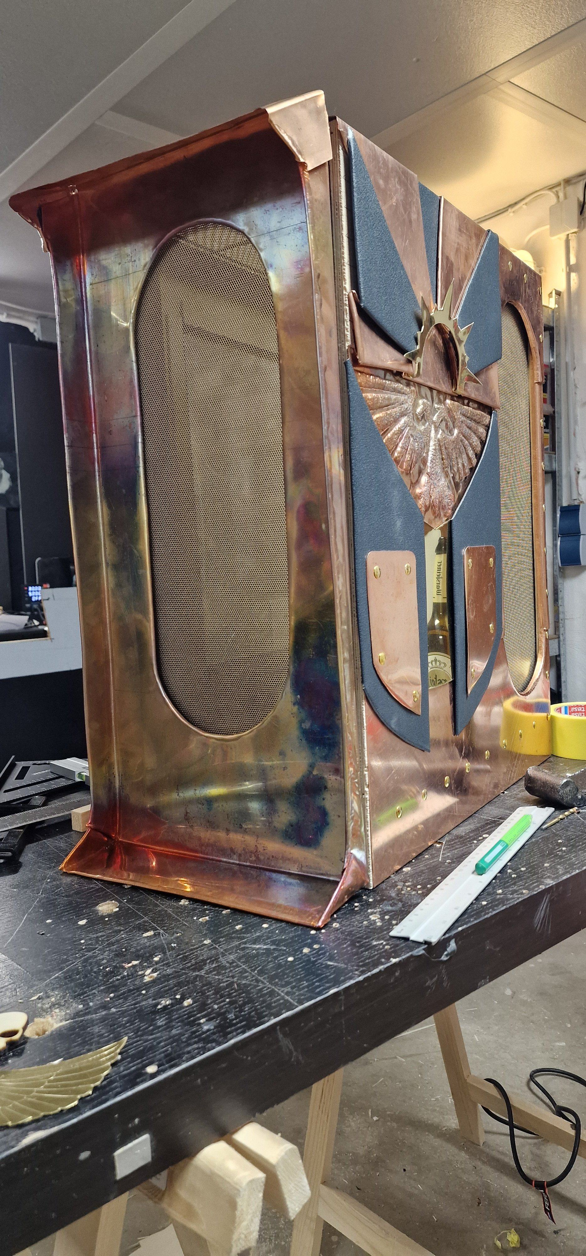

Da ich mich mittlerweile auch Endgültig für ein "Used/Weathered/Erodierten" Look entschieden habe.
Folgte das 1te "Flammbieren" des Kupfer Bleches, um eine schöne Regenbogenpatina zu erhalten.
Die anderen Kupferelemente am Gehäuse werden ebenfalls noch Flammbiert, damit es am Ende ein Super Zusammenspiel der Farben ist.
Danke für eure Zeit, und Ich bin wie immer sehr gespannt auf eure Meinungen.
Da gebe ich Ali absolut Recht, es wirkt stimmiger im Konzept, weniger "zusammengestellt", eher "vervollständigt" - wenn du verstehst. Die Kupferpatina gefällt mir sehr, wirkt authentisch und "richtig gealtert". Weiter so! :)
