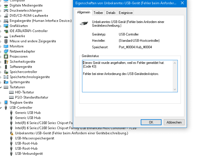

Mir ist gerade aufgefallen das sich ein Fehler eingeschlichen hat im Gerätemanager.
Kann ich das einfach raushauen und löschen?
Hier mal ein Screen, bin mir nicht sicher von was der gekommen ist.

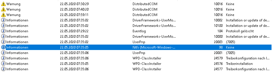

Mir kommt es so vor als wäre da ein Update schuld. Vielleicht auch ein Netframework Update weil ich sehe immer wieder davon Einträge im Ereignissprotokoll wenn ich ein Gerät neu anstecke.

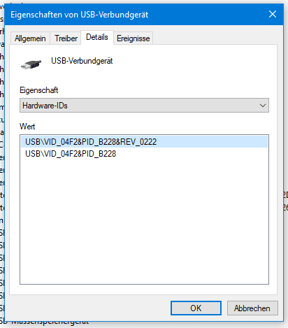

Folgendes, beim fehlerhaften Eintrag konnte ich ja keine HardwareID rausfinden, nur das es Port4 und Hub4 ist.
Dann habe ich das USB Verbundgerät gesucht mit Port4 Hub4 und dort war die HardwareID zu ermitteln.

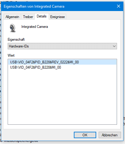

Diese deutet für mich auf die WebCam hin. ( Screen hänge ich dran)
Habe dann den fehlerhaften Eintrag entfernen lassen, und auch dieses Verbundgerät.

Hier mal die Screens von der Hardware ID der WebCam und vom Verbundgerät, sind da schon die gleichen Gerät gemeint weil hinten dran noch was fehlt beim Verbundgerät was bei der Webcam dabei steht.
