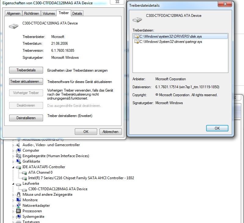

Oder gar an meiner Crucial SSD C300 Treiber Problem? Installiert sind alle Treiber von der Mitgelieferten CD.
Bei Bench von AS_SSD16_Benchmark kommen werte.

Der MS AHCI Treiber ist normalerweise ziemlich in Ordnung. Unter Win8 (zusammen mit dem USB Treiber) sogar leicht leistungsfähiger als der angepasste Chipsatz Treiber vom jeweiligen Hersteller.
