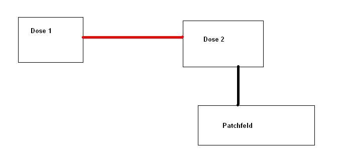

Danke für die Hilfe. Ich habe noch ein Problem zZ.: ich habe zwei Dosen, die nie gleichzeitig benutzt werden. Die zweite Dose ist nur als "Reserve" falls der Router doch irgendwann mal an diesen Platz kommen sollte. Daher meine Frag mit dem durchschleifen...
Ich will die eine Dose jetzt nicht verwenden. Kann ich von der anderen Dose aus ein Kabel zu der nicht benutzen ziehen und ggf. dieses Kabel in der zZ. benutzten Dose mit der Zuleitung zum Switch/Patchfeld verbinden?
Dazu siehe auch noch Bild!
Zum Bild: Also Dose 1 soll vorest nicht benutzt werden, sondern nur Dose 2. Wenn ich Dose 2 nicht mehr benutzten möchte, kann ich dann die schwarze Zuleitung einfach mit der roten Zuleitung verbinden? Wenn ja wie verbinden? Einfach mit einer Lüsterklemme???
Vom Prinzip wird es wahrscheinlich auch mit ner Lüsterklemme funktionieren, ja - ist aber pfuipfui...
Es gibt extra dafür LSA-Verbinder ( Beispiel )
Alternativ: Mach aus "Dose 2" eine Doppeldose und Verbinde die beiden "Ausgänge" mit einem sehr kurzen Patchkabel... Dann bist du flexibel und kannst das ganze wechseln wie du willst...
Mit Lüsterklemmen macht man das auf keine Fall. Die angesprochenen Durchverbinder sind der einzige saubere Weg das zu lösen.
Aber warum zieht du nicht direkt ne Leitung von der Dose1 zum Patchfeld? Alternativ wäre dann eben eine Doppeldose zum durchverbinden nehmen, das dürfte auch günstiger sein.
Super Idee mit dem kurzen Patchkabel...So werde ich es machen.
