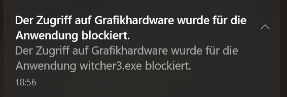

ich benutze gtx 1080 ti im sli, und als ich im sli war hatte ich eigentlich keine fehler. nur das spiele abgestürzt sind und bei the witcher die hardware geblockt wurde:
https://www2.pic-upload.de/img/35897177/Unbenannt.png

hatte die wakü schon alleine drinne, bild ging. auch spielen konnte ich ohne fehler. bei beiden grafikkarten. nun wenn ich beide anschliese bekomme ich den fehler: der zugriff auf grafikhardware wurde für die anwendung blockiert
- - - Updated - - -
anstatt mich zu kritisieren hätte ich gerne mal hilfe mit dem problem das die grafikhardware spiele blockiert. zb schmiert the witcher 3 nach ca 10sec ab und ich bekomme eine meldung davon.
