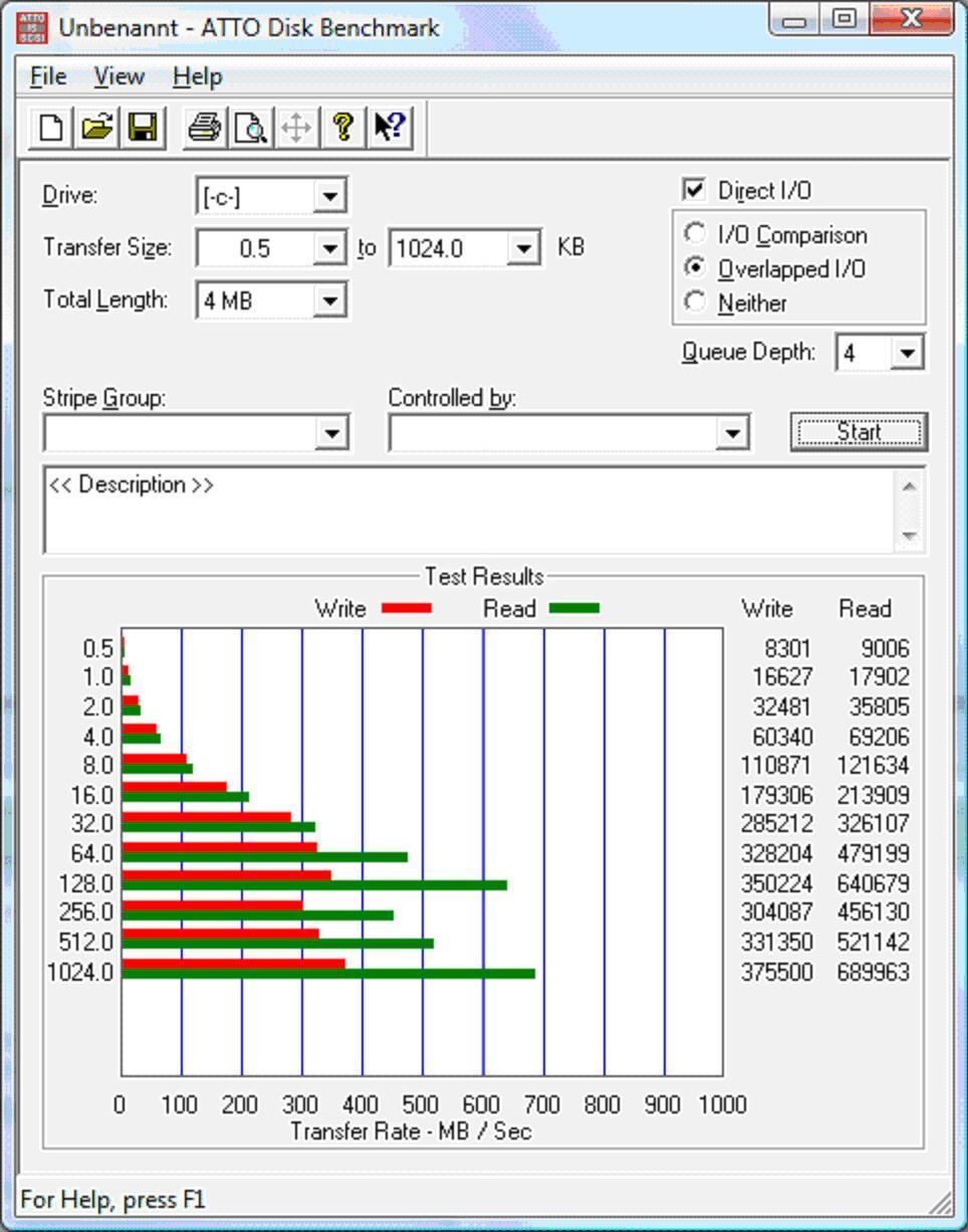

Mit gehts aber um die relativ schlechten Schreibwerte, beim FC-Test ist die Platte bis zu 10 Sekunden langsamer als die SAS-Platte, der ATTO Bench bescheinigt mir max 100 im lesen an, im schreiben bis 60-70MB. Die Raptor am Intel liefert über 140MB und ist im schreiben auch schneller. Frage mich daher ob es an der Platte o. am Controller liegt. Kann aber auch an der Platte liegen, da die Raptor am Promise etwas geringere FC-Werte aufweißt. Gut wenn man diesen Benchmark nimmt, + HD-Tach, HD-Tune zerfetzt die SAS die Raptor deutlich. Aber ATTO und FC-Test sollten theoretisch die Raptor auch schlagen und nicht langsamer sein. Da wurmt mich ein wenig.
Also bei ATTO kommt es sehr darauf an, was Du für Einstellungen nimmst.
Und so wie ich das sehe, sind die SAS-Platten bei geringen Schreibtätigkeiten nicht viel schneller als eine Raptor. Aber beim Dauerschreiben (oder wie auch immer das genannt wird) merkt man den Unterschied dann gewaltig.
Wie viele Platten hast? Machst Du ein RAID? Die Frage ist dann immer auch, welche StripeSize Du einstellst. Ich habe den Adaptec 3805. Habe dann zuerst eine StripeSize von 16kb eingestellt. Habe dann 6 Platten im RAID0 gebencht. Das ergab ca. 100 MB/s. Ich dachte das kann ja wohl nicht sein. 3 Raptoren-Platten am Onboard Intel mit 16kb hatten 205 MB/s. Ich musste dann probieren und fand heraus, dass die beste StripeSize 256kb war. Da kam ich dann auf ca. 260 MB/s. Wobei dann dort irgend etwas limitiert.
Wie sieht dein HD-TAch aus im RAID0?

@worf1001, habe nur 1x SAS Festplatte ! - Die ATTO Werte waren Std Werte also 0,5 / 1024kb / max 4MB .............
Also das sind meine Werte mit ATTO. Im RAID5 mit 4 Platten natürlich.
