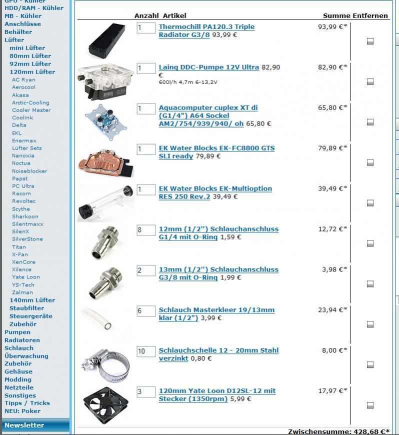

Da mein PC wegen Nachwuchs ins Wohnzimmer unter einen neuen Schreibtisch muß, werde ich Nägel mit Köpfen machen und auf Wakü umstellen. Der Radiator wird extern in der Tischplatte verbaut. Da sollte auf jeden Fall genug Luft zum Kühlen zur Verfügung stehen. Ich wollte eigentlich eine AquastreamXT nehmen. da die integrierte Sensoren mitbringt, allerdings denke ich, ist die Laing stärker. Das Wasser hat ja mit Radi im Tisch ne ordentliche Strecke zurück zu legen.
Auf jeden Fall war ich gerade mal bei AQ und habe zusammenrechnen lassen. Da es hier im Forum ja sehr viele Waküler gibt, würde ich mich freuen, wenn ihr eure geschulten Augen mal über die Liste (Anhang) schweifen lassen würdet und Verbesserungsvorschläge oder Änderungen preisgeben würdet.
Der Preis ist ja :heul: , aber es ist definitiv die letzte Kühlung die ich kaufen werde. Es fehlen noch Wasserzusatz und eine gescheite Entkopplung für die Pumpe. Wegen der Überwachung habe ich mir noch keine Gedanken gemacht, da ja die XT angedacht war. Ich bin aber nicht bereit 100€ für nen AquaAero zu blechen.
Meine Frau würde sich freuen wenn ihr vllt. noch irgendwo ohne stark Leistung einzubüssen ein Paar € finden würdet. :lol:

CPU Kühler durch nen EK Supreme austauschen bringt schon mal ein paar euros.
Und muss es unbedingt so dicker schlauch sein?? Würd auch noch mal ein paar euronen einsparen.
Greetz Wurzel
auf jeden fall kannst du die schlauchschellen sparen, nimm lieber kabelbinder...das sieht auch gleich viel schicker aus. wasserzusatz brauchst du auch noch
bei den preisen für den thermochill, kannst du dir ja gleich nen mora holen (da es ja sowieso extern werden soll, dann fällt aber die tischmonate aus)
wo du noch sparen kannst ist beim agb. ne nummer kleiner tut es allemal. auf die sensorik in form der aquastream oder des aquaeros kannst du eigentlich auch verzichten. durchfluss siehst du im agb, bzw ist nicht die maßgebende größe und die wassertemperatur kannst du über einen inline-sensor (in den agb einschrauben) an jeder normalen lüftersteuerung messen.
wenn du dir nen bissel löten zutraust, musst du keine laing ultra nehmen, sondern kannst auch eine normale zur ultra modden (ist hier im forum auch erklärt). Solange kein riesiger Höhenunterschied zwischen den einzelnen Komponenten besteht, sollte auch die normale laing ausreichen. hast du mal an schnellkupplungn gedacht, damit der pc nicht an den tisch "gekettet" ist?
was mein vorredner schon sagte, das geld für den cuplex di kannst du dir sparen, ich denke ein ek supreme oder nexxos xp bold ist immer noch ne gute wahl
bist du sicher das du 6 meter schlauch brauchst...3 oder 4meter reichen bestimmt
Gruß pfilzer
Die Laing Ultra ist übertrieben, eine Aquastream Xt leiser. Wurstschläuche bringen dir auch nicht viel, außer eben mehr Ausgaben.

Die Pumpe, dachte ich, sollte schon leistungsstark sein da der Rechner auf dem Fußboden steht und sich der Radiator auf Tischhöhe bzw. der AGB darüber befindet. Aus diesem Grund dachte ich auch an diesen Schlauch, da die mechanischen Belastungen eventuell höher ausfallen, wenn da mal nen Krümel rumkrabbelt.
Das mit dem Löten an der Pumpe sollte für mich kein Problem darstellen, da ich in diesem Gewerbe arbeite. :bigok:
Eine AS XT richt vollkommen aus. Soviel ich weiss schafft sie um die 4m Förderhöhe.
Mit 13/10 und Verschraubungen fährst du in dem Fall um einiges sicherer.
Die AS XT und die Laing kosten gleich viel. n der Fördermenge gibt es gerade mal 5L/h Unterschied.

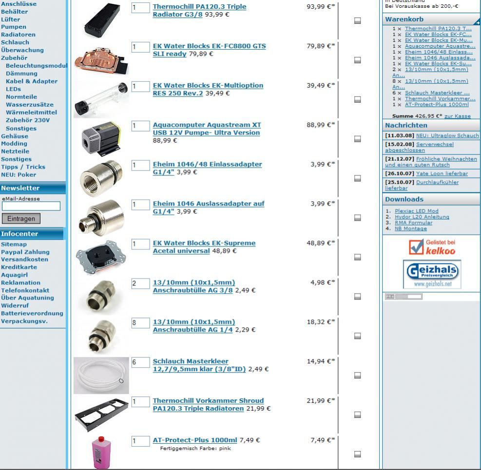

So, besser spät als nie. Das Update ist da. Bei dem Shroud bin ich mir noch nicht so sicher, der Rest gefällt mir sehr. Ich will endlich basteln.:xmas:

Bis auf das At Protect ist alles gut. Kauf dir lieber Inno Protect Konzentrat. Den Shroud dannst du für 16€ inkl. von mir haben. :)
Da würde ich gern drauf zurückkommen. Hast du es sehr eilig den Shroud loszuwerden? Die Teile von AT würde ich in ca eineinhalb Wochen bestellen, da ich gerade noch Prüfungsstress habe. Inno Protect ist auch vorgemerkt. Nur wegen den Schnellkuplungen weiss ich noch nicht so richtig...
Der Shroud ging heute in meinem Verkaufstread weg.
Nein!:wall:
Hat der viel an zusätzlicher Leistung gebracht?
Bei mir hatte er leider wegen zu wenig Abstand Lüfter-> Netzteil die Leistung verschlechtert. Ansonsten bringt er 1-3°. :)
