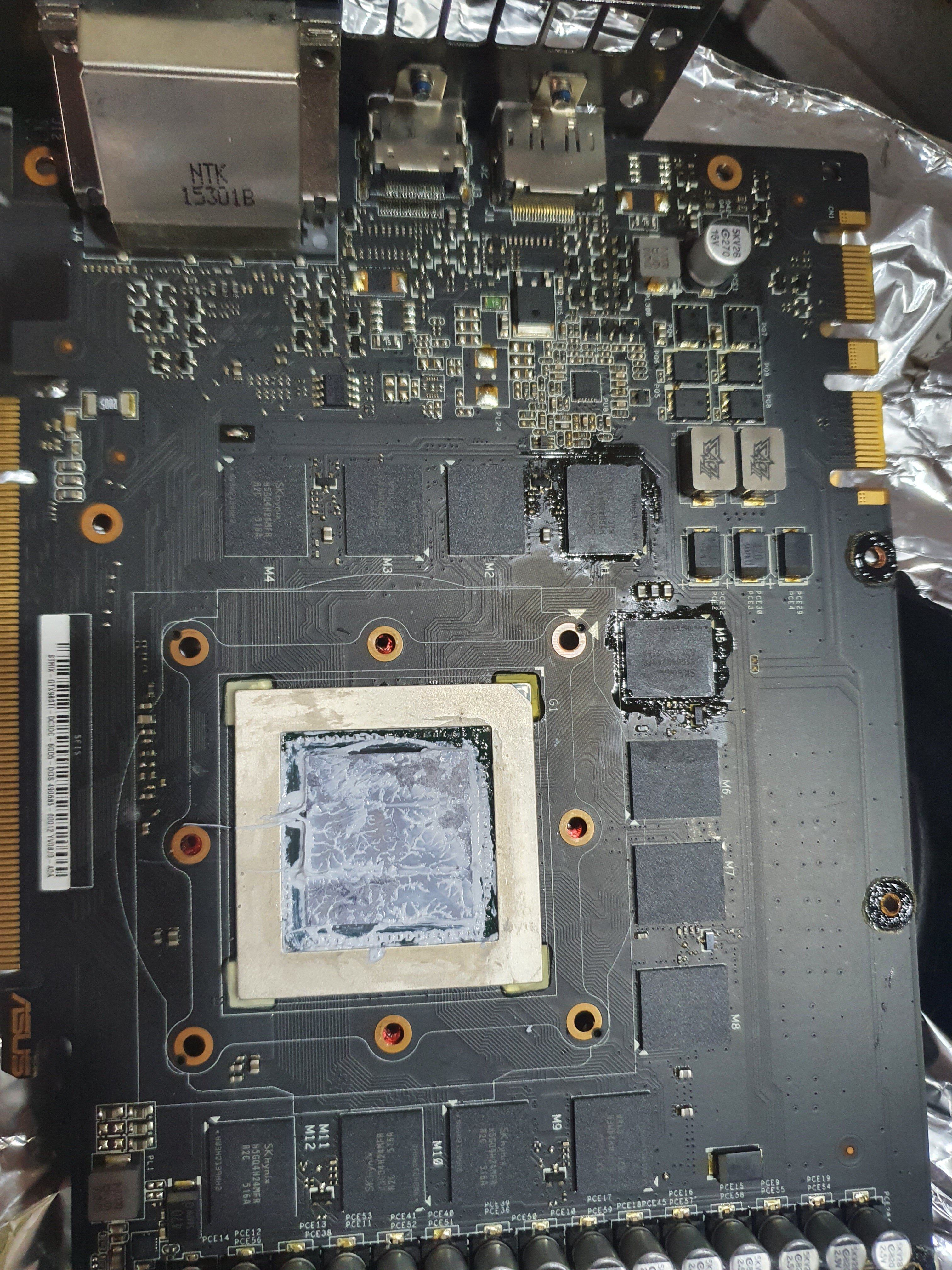

Meine Schwester hat in ihrem Gaming PC eine GTX 980 ti mit wunderschöner Streifenoptik seit dem letzten Start.

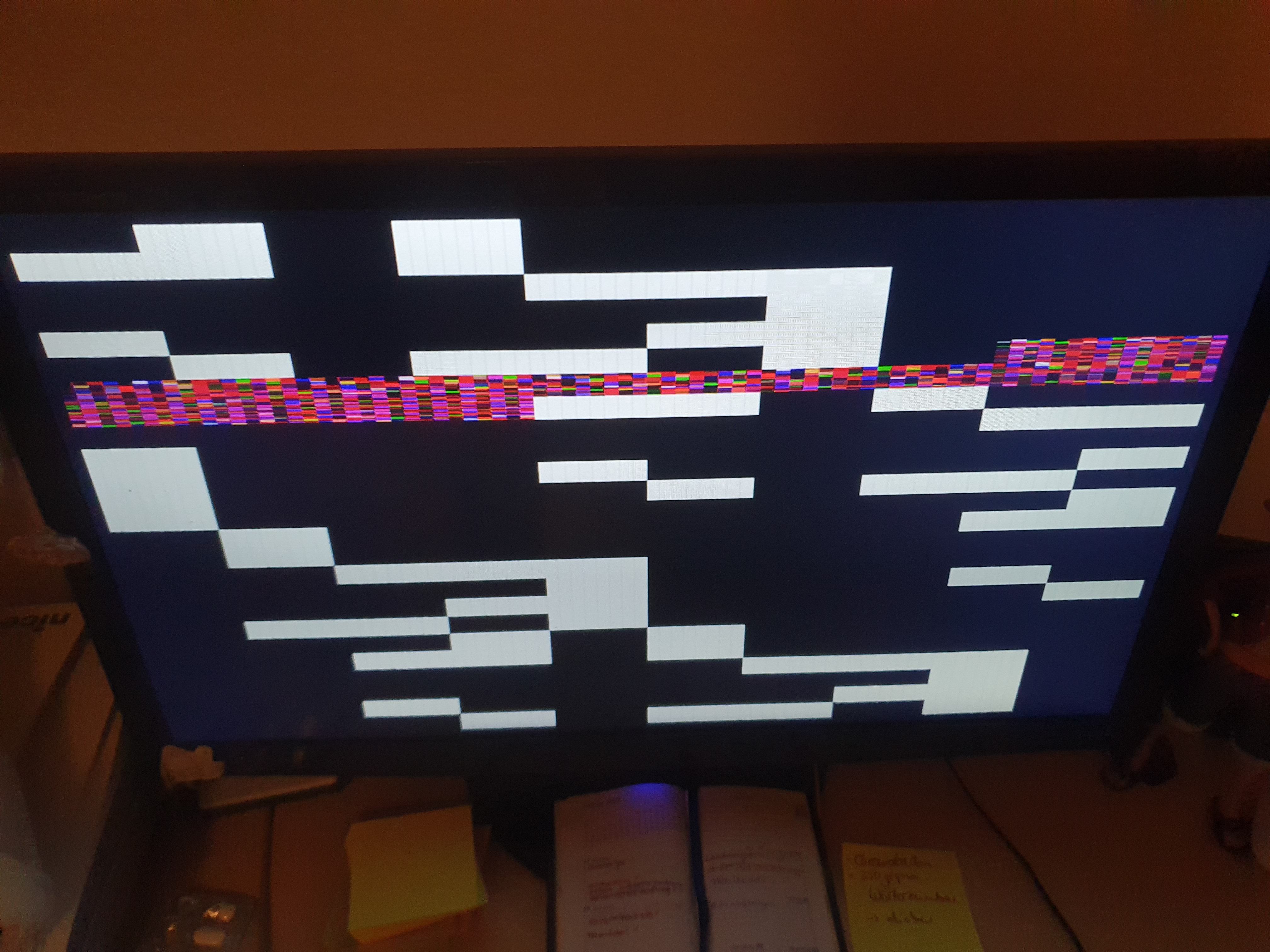

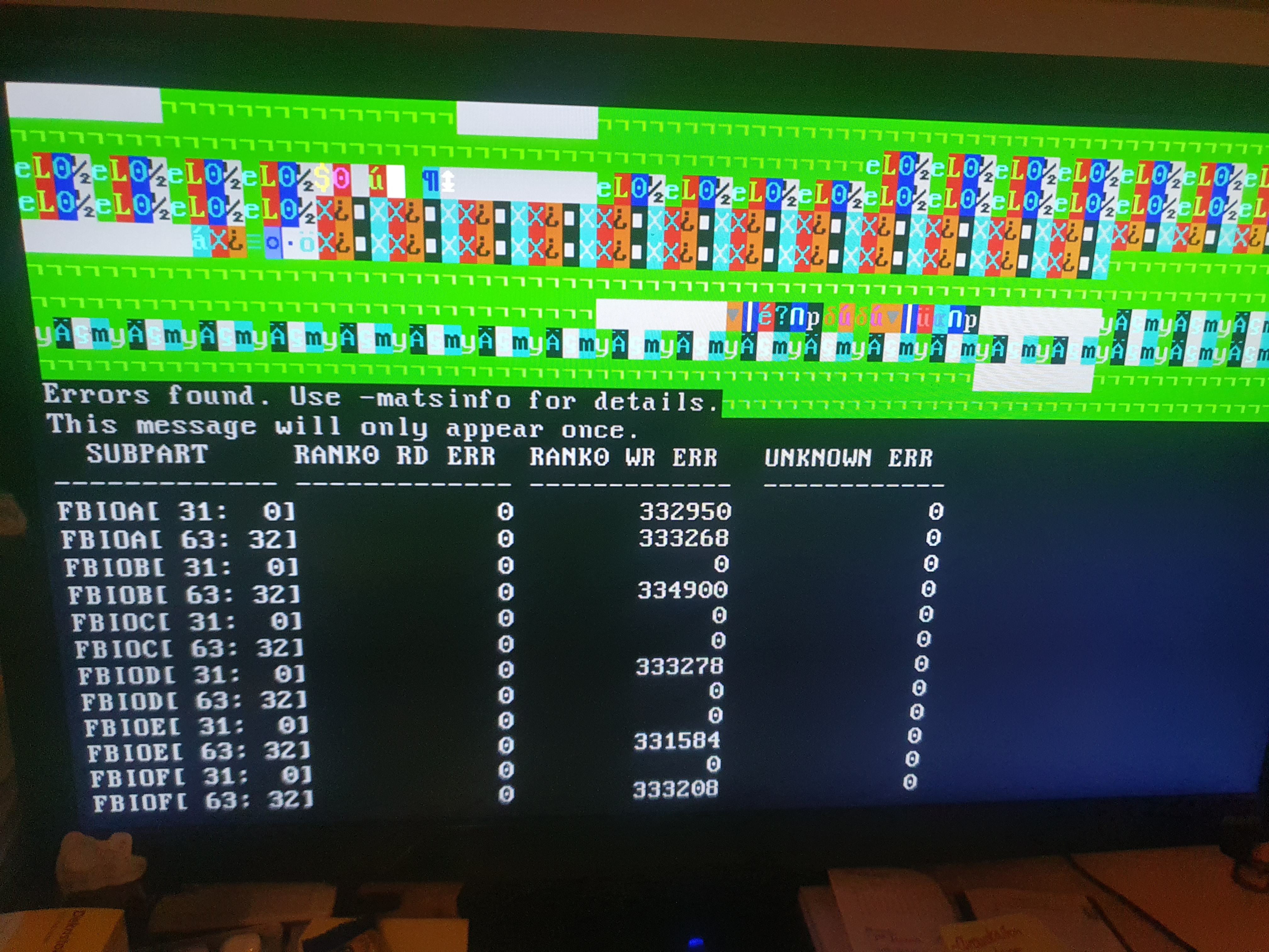

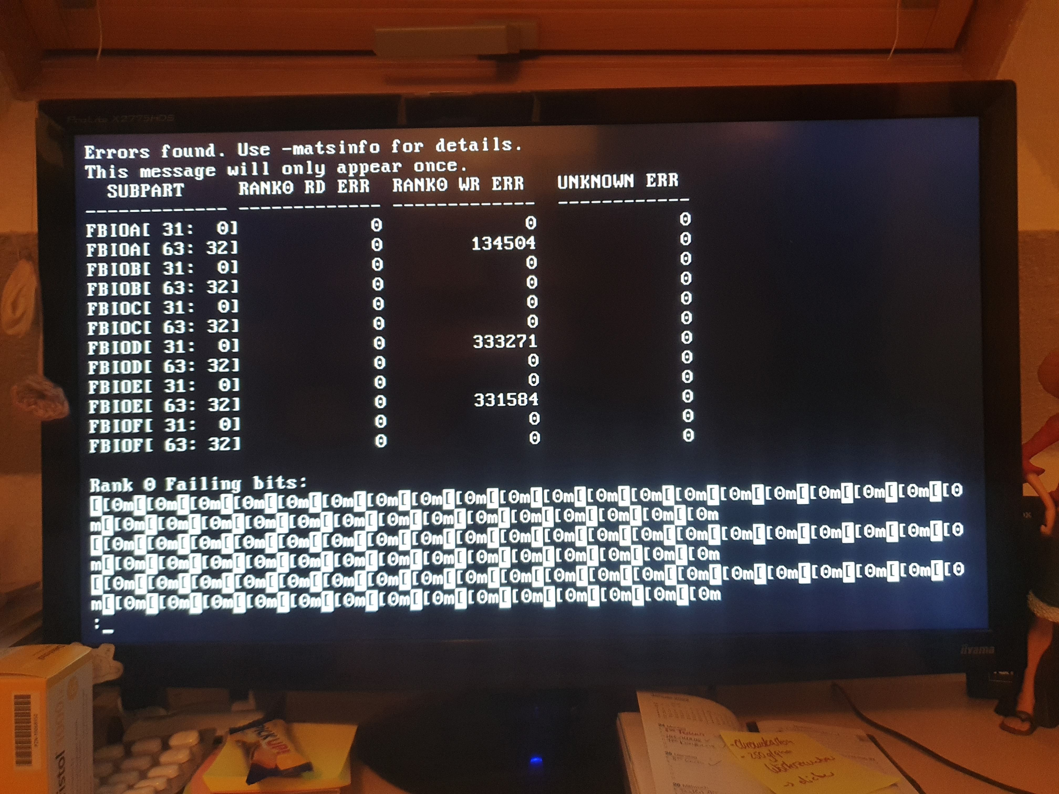

Ich habe daher mit mats den Vram getestet und kam auf Fehler im Mats Test bei den Vrams D0 und E32, also die beiden, die dem SLI Port am nächsten sind.
Dazu gesellte sich im Test diese farbenfrohe Linie:
Ich habe mit beiden Chips ein Reflow gemacht mit Flussmittel und Heißluft bei 230 Grad, jedoch hat sich der Fehler nicht geändert (2 Mal durchgeführt).
Nun wollte ich fragen, ob ich andere Fehlerquellen übersehen habe, oder ob ein Reflow hier nichts mehr bringt und neue Vram Chips drauf müssen.

Kann man reballing ausschließen? Der bunte Streifen irritiert mich, da ich so ein Fehlerbild im Mats Test noch nicht gesehen habe.
Vielleicht hat ja @AssassinWarlord eine Idee? Ich bin schon ganz voller Hoffnung.
Die Speicherchips wie angegeben sind kaputt. Das ist nichts Ungewöhnliches.

Ich denke nicht dass die Speicher defekt sind, sondern Asus typisch dass die gpu an der Ecke gebrochene Lötkugeln hat... Da Würste eher mal die gpu reflowen müssen mit sanften anstupsen und reichlich flussmittel
Wirkt sich das immer mit diesem Fehlerbild aus, dass die Speicher als defekt angezeigt werden? Die GPU ist hinten durch einen roten Halter abgestüzt, da wäre die nicht meine erste Vermutung.
Als ich die Vrams gestern nochmal geflowed habe mit anstubsen ist danach die farbenfrohr Linie weniger farbenfroh geworden. Verweißt das nicht mehr auf die Vrams?
naja durch das reflowen des speichers hast du ja aber zwangsweise auch die ecke der GPU mit erhizt ;)
erfahrungsgemäß sind es die balls unter der GPU an den ecken, darum werden halt auch genau die zwei speicher als defekt angezeigt - weil die halt keine verbindung mehr zur GPU hin haben...

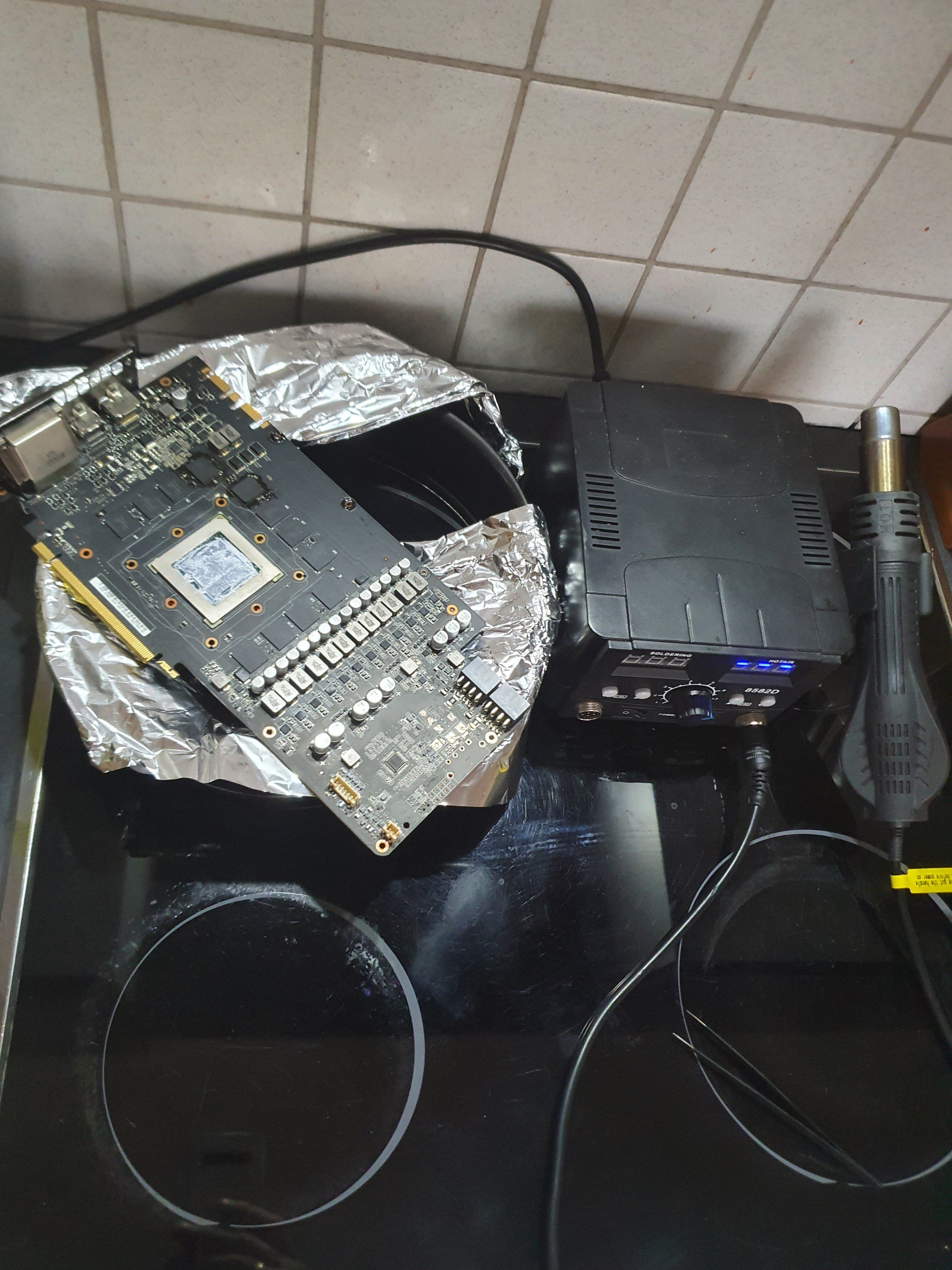

Gut, ich habe mir auch was einfallen lassen mit der Unterhitze, das dokumentiere ich dann morgen, jenachdem ob es geklappt hat weine ich dir wieder die Ohren voll oder juble.
Alte Herdplatte und gut.. Dazu habe ich auch so manche Videos ;)
Ich habe so eine Kontruktion. Wenn ich die Graka weit genug an den Rand lege müsste sich nichts durchbiegen und ich hätte keine Probleme mit punktueller starker Hitze auf ein Bauteil.
Darunter würde ich Alufolie packen mit Abstand zum PCB, so dass sich die anderen Teile nicht so stark erwärmen (im letzten Versuch konnte ich so die Temps außerhalb des Hotspots auf 30-12 Grad senken)
ist das ein topf mit wasser drin, was du zum kochen bringen willst, oder wie? xD
du brauchst direkt hitze von unten...kauf dir ne herdplatte für 15€ im supermarkt. und nen IR thermometer was auch bis 400°C messen kann. dann die herdplatte auf so 300-350°C halten, warten bis das PCB auf 180°C vorgewärtm ist, und dann von oben mit heißluft (400°C) um die gpu rumkreiseln. flussmittel rings rum um die gpu verteilen wenn das PCB wenigstens seine 100°C erreicht hat, damit es das flussmittel schön unter die GPU zieht...
Ja ich mache meine Reflows immer mit Salzwasserdampf wegen der Umwelt xD
Das ist eine Kuchenblechform die unten offen ist. Auf der liegt die Grafikkarte, die bekommt Hitze vom Ceranfeld von unten.
Messen tue ich mit eine Infrarotthermometer, das bringt das PCB je nach Stufe auf die richtige Temperatur. (250 Grad schafft die Konstruktion so aufs PCB zu bringen.

Der Fehler waren Linien sobald Windows startete.
Nach Testlauf mit Mats bestätigte sich scheinbar der Anfangsverdacht, dass 2 Vram Speicher defekt waren.20220121_184501.jpg
Die Grafikkarte habe ich daher auf ein Kuchenblechrand gelegt und mit den Ceranfeld auf der 2. höchsten Stufe auf 150-180 Grad unter Zugabe von Flussmittel unter beide betroffene Chips (die nächsten am SLI Port), erwärmt.
Danach habe ich mit dem Heißluftföhn 230 Grad auf die Vram Chips gegeben. 20220123_150624.jpg20220123_150616.jpg
Jedoch blieb der Fehler nach mehrmaligem Reflow bestehen. Unter anderem wurde die Temperatur angepasst 230-250 Grad und die Dauer der Therapie (10 Sekunden - 30 Sekunden Hitze.

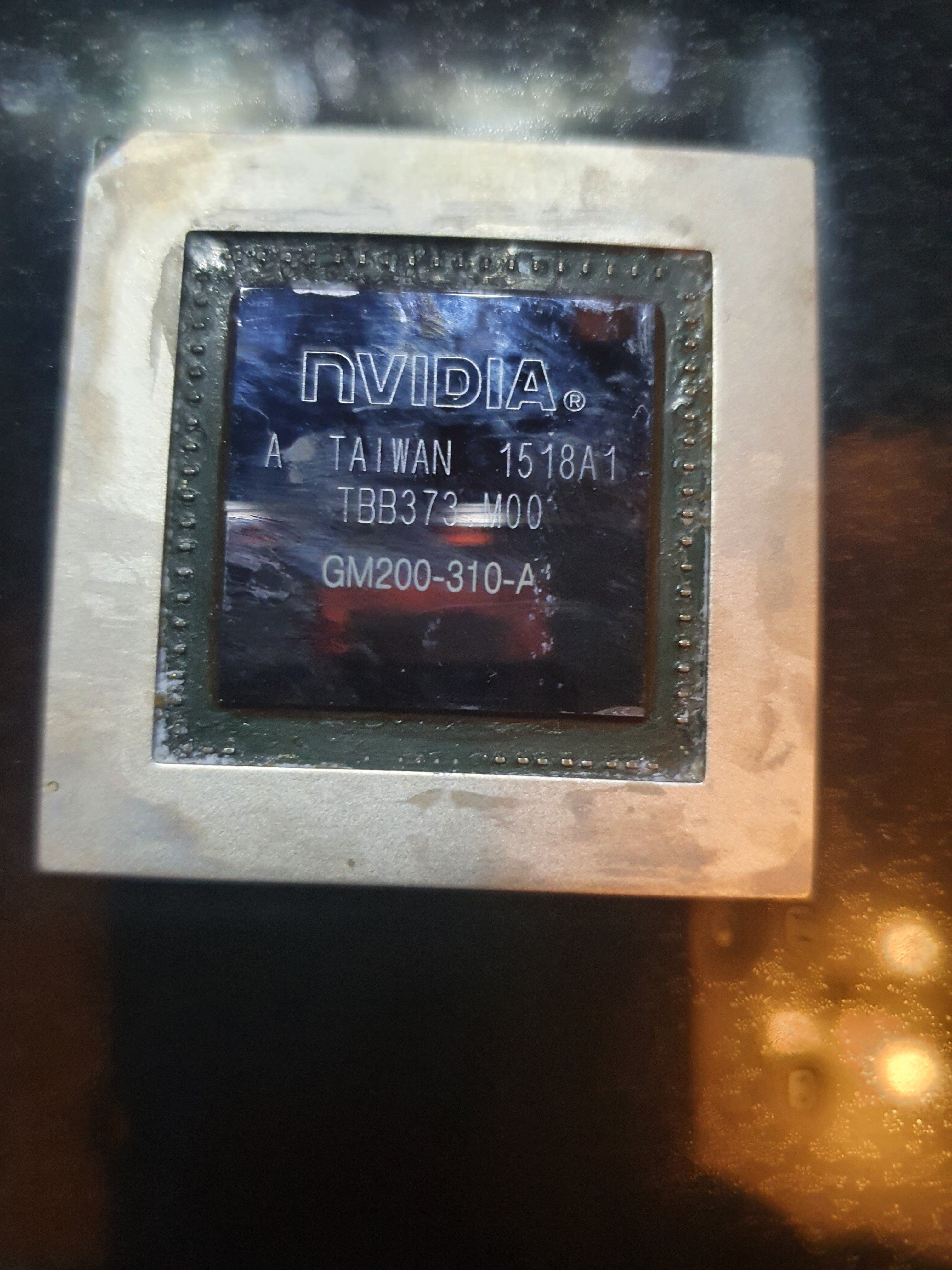

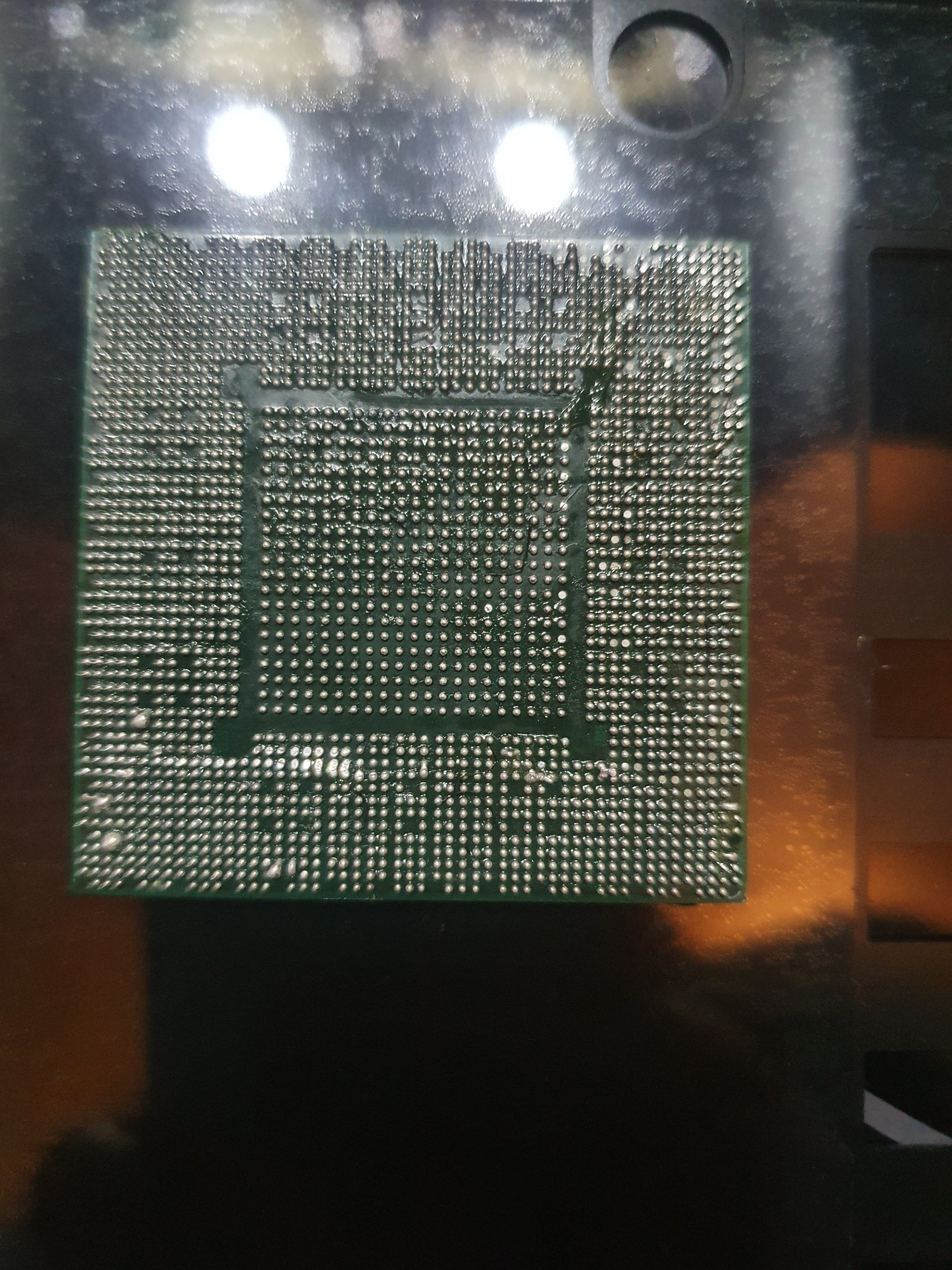

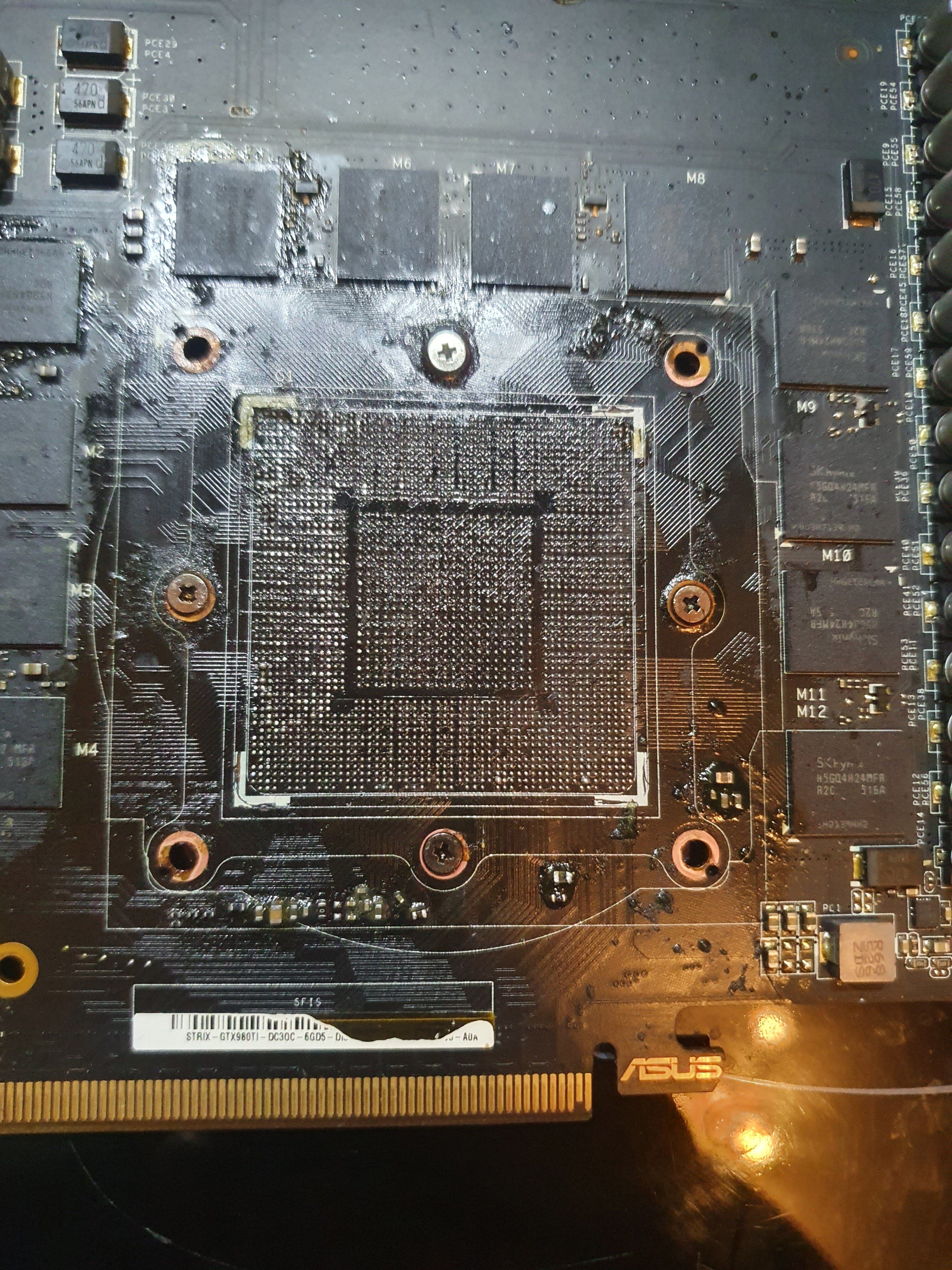

Ich habe den Chip jetzt runtergenommen und siehe da, viele Balls haben sich verbunden. Und ich war sehr vorsichtig, ich habe nur ein SMD oder Elko gekillt. Da muss ich dann nochmal auf die Suche gehen. (Aufgeblasen)
Jetzt wird doch reballed. Mal sehen wann das Equipment aus China ankommt.

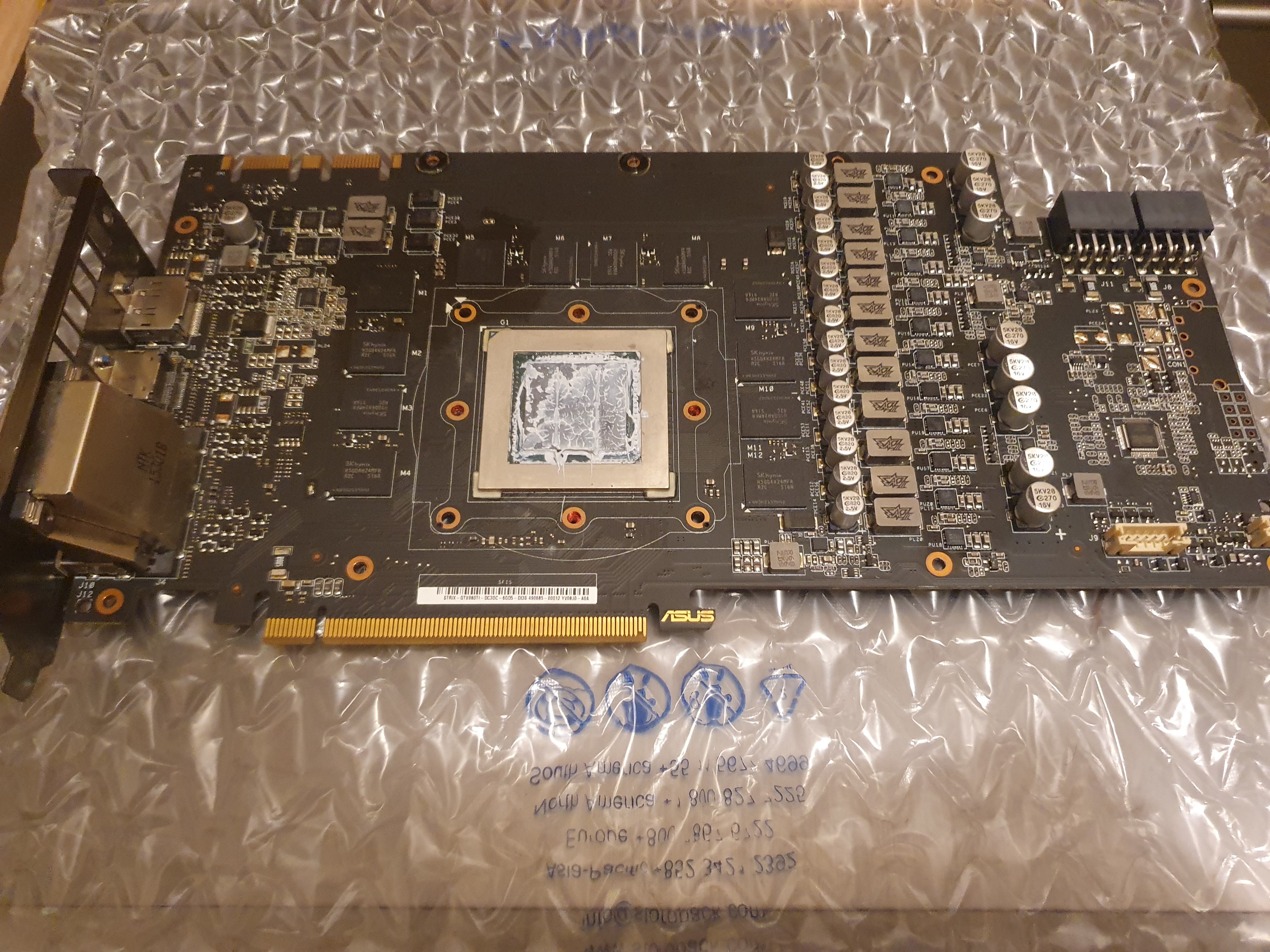

Vieeleicht weiß jemand wie der heißt.

Sind das blassen auf dem ocb/package um dem Silizium Kern? Da wo die Mini keramik Kondis ringsum drauf sind? Mach die mal richtig sauber und schau dir das grüne package genau an, ggf. Dann nochmal ein Foto machen...
