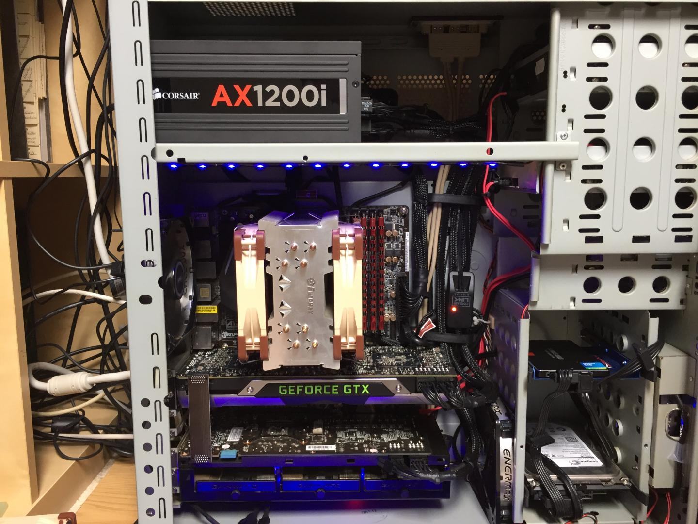

Hallo liebe Gemeinde,
nachdem ich nun schon das halbe Internet nach einer passenden Antwort durchforstet habe und leider keine passende Antwort finden konnte, ob es geht oder nicht geht, frage ich hier einfach mal nach Hilfe ;-)

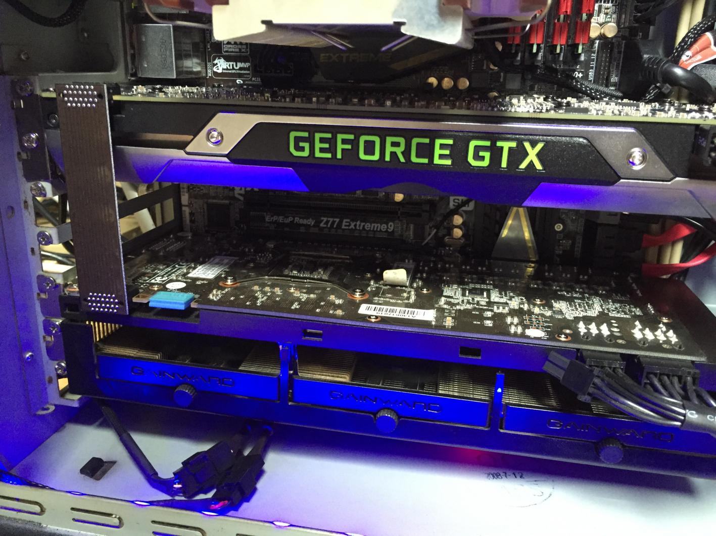

Folgendes: Ich habe eine GTX690 und eine GTX770 Phantom auf einem SLI fähigem Mainboard, in den richtigen PCI-e Slots mit jeweils 3.0x16 und auch den extra Stromstecker auf dem Board für die Karten angeschlossen.

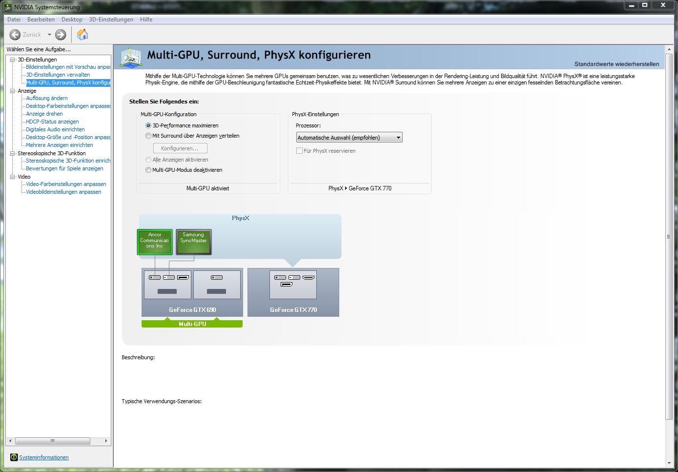

SLI Brücke dran, alles wunderbar... Jedoch weigert sich die Nvidia Systemsteuerung beide Karten (also alle 3 GPU Cores) zu einem Multi GPU verbund zusammen zu schließen...
Wenn ich "3D-Performance aktivieren" wähle, so nimmt die Steuerung immer nur die beiden GPU's der 690er als verbund und schlägt die GTX770 für Phys-X vor.
Ich habe 2 Monitore angeschlossen, in jeglichen Variationen an den Grafikkarten und letztendlich natürlich so angeschlossen, wie von Nvidia vorgeschlagen. Aber auch mit nur einem Monitor habe ich das gleiche "Problem". 3DMark oder andere nutzen auch nur die 2 690er Cores.
Jetzt ist meine Frage, ob es gar keine andere Möglichkeit gibt einen Multi-GPU Support für die GTX690 und 770 Phantom zu nutzen???
(Ich hatte vorher 2x 770 Phantom im SLI Verbund und alles lief so wie es sollte!)
Für ein paar gute Aussagen, bzw. Hilfe wäre ich euch sehr dankar!
Hier noch ein paar Daten:
- Intel i5 3570K @4.2 Ghz (Boost)
- 16GB G-Skill Ripjaws RAM (1600Mhz)
- Corsair AX1200i Natzteil (1200W, 102A Max.)
- ASRock Z77 Extreme 9 Mainborad
- Gainward GTX 690
- Gainward GTX 770 Phantom (SLI)
- einige Lüfter ;-)

Ein Sli zwischen einer 690 und 770 geht meines Wissen nach einfach nicht.
SLI funktioniert nur mit dem selben Modell.
auch wenn deine gtx690 ( 680 ) auf dem selben chip basiert, funktioniert es nicht.
