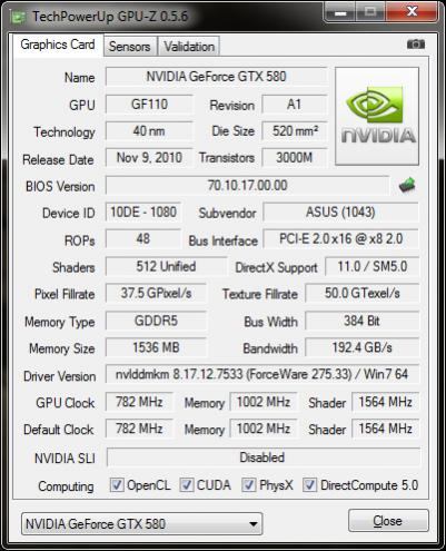

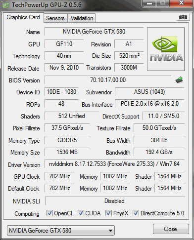

kannste mal nen pic von gpuz uppen?
du machst iwas falsch. Normal sollte die 580 schon ein ordentliches Stück schneller als die 470 sein. Schlimmstenfalls das System neu aufsetzen. Sonst, auch wenn es nen Wechsel innerhalb von Nvidia ist, Treiber deinstallieren, Reste sauber entfernen, Treiber neu installieren, wobei der 275.33 auch nemmer der neueste ist.

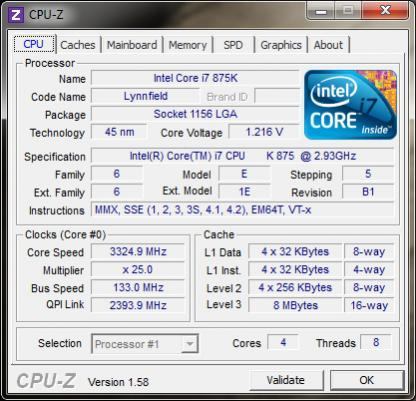

Das ist CPUZ, wir reden von GPU-Z.
oops
Läuft der PCI-E mit den vollen Lanes?
Ich weiss nicht was Du damit meinst. Ich bin nicht so der Grafikkarten Freak. Die Karte läuft bei mir fats immer unter Vollast, weil ich mit der GPU auch für 'GPUGrid.net' rechne.
Bei Spielen im 3D modus habe ich das probeweise abgeschaltet, trotzdem ist die Karte im Garfikaufbau recht langsam.

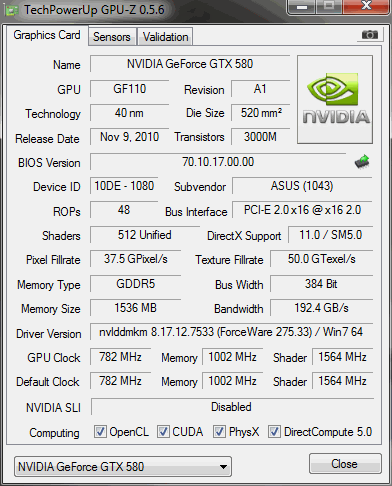

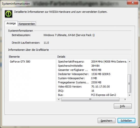

Dass ist ja merkwürdig. Ob die Karte ne Macke hat ? Eigentlich müsste ich jetzt die 470 wieder einbauen und nachsehen ob die mit 16 Läuft ?

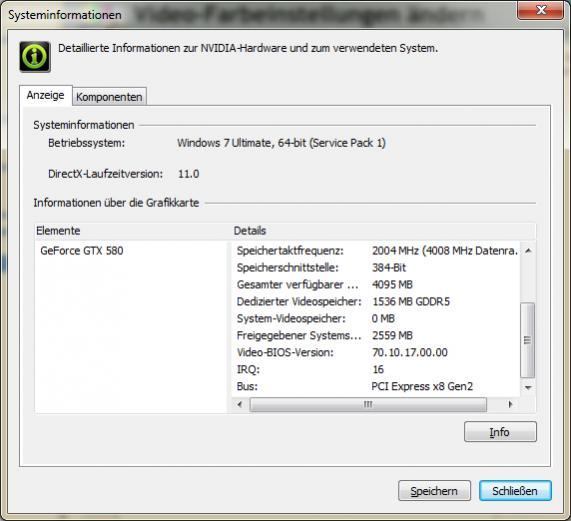

Aber 8x dürfte eigentlich kein Problem darstellen.
Zumindest nicht so extrem.

Das die Karte im richtigen Slot steckt kann man ja daran sehen das GPUz einen 16'ner Buss anzeigt von dem nur die Hälfte genutzt wird. Dies liegt auch nicht am Bios, da kann man nichts verändern. Ausser der Grafikarte hab ich noch eine USB3 2Port Karte in einem PCI Express x1 Slot und eine Soundkarte (Creative SB X-Fi) in einem PCI Slot Stecken. Der zweite PCI Express x16 (PCIEX4) ist frei.

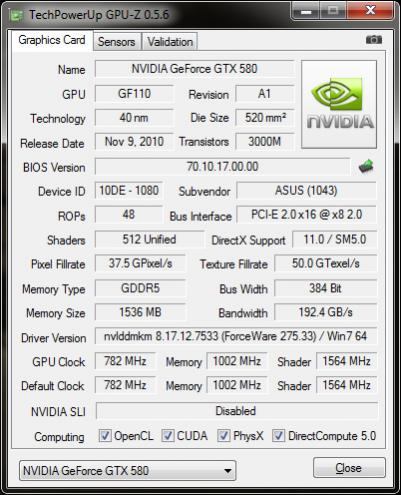

Dennoch zeigt mir die Nvidea Konsole, wie auch GPUz an dass nur 8 der 16 Lanes genutzt werden.
Jetzt bin ich ein wenig verunsichert....
Ich möchte ja auch keine defekte Karte behalten, schon gar nicht in dieser Preisklasse.

• Achtung! PCIe 2.0 x16 nur x8/x0 bei aktiviertem USB 3.0/SATA 6Gb/s Turbo-Modus, kein SLI/CrossFire möglich
Steht bei der Board-Beschreibung auf Geizhals. Vllt. kann wer was mit anfangen?
Wenn ich richtig sehe, wenn man USB 3.0 bzw. Sata III nutzt, geht der PCI-E von der Datenrate runter... ?
HERZLICHEN Dank !!!
Für deine Mühe.
Das trifft den Nagel auf den Kopf. Ich nutze sowohl Sata 6 GB (für meine SSD) wowie auch USB 3.0, weil aus thermischen Gründen keine internen Platten.
