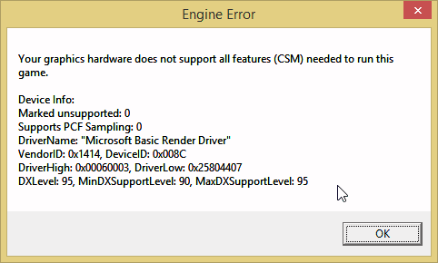

CSGo kann ich nicht testen, wegen:
Aber ich nehme unabh. davon sowieso stark an, dass die GraKa hinüber ist?
das musst du nicht nur annehmen, die ist halt einfach kaputt ;)
