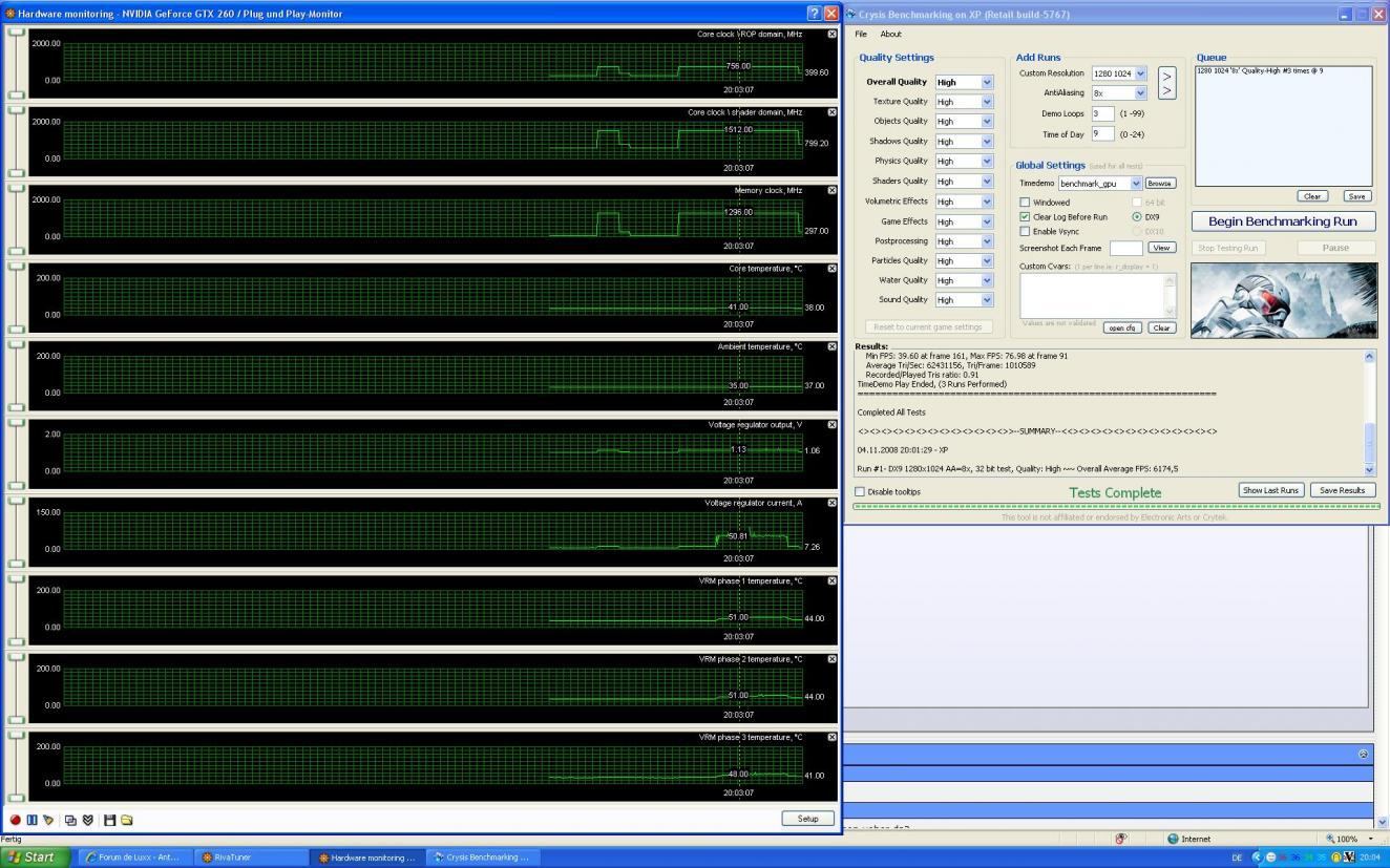

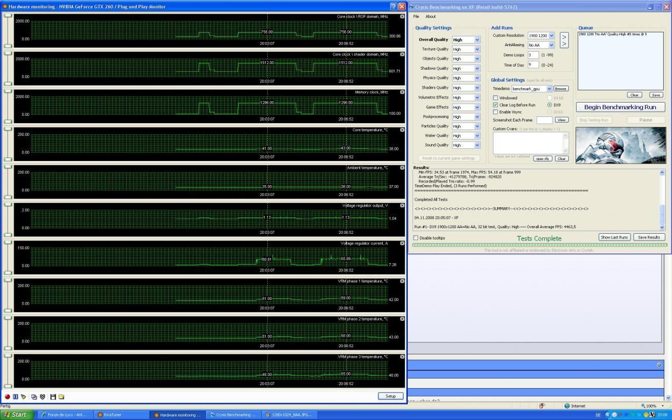

2 Screens Crysis mit meinen 24/7 Settings.
Der erste zum Vergleich in 1280x1024 mit 8AA, der zweite in meinen Zock-Einstellungen 1920x1200 ohne AA.
Die Spannungswandler der GTX werden bei hohen Auflösungen deutlich mehr gefordert -> siehe Temp und Stromstärken.

Wäre dann noch interessant zu sehen, wie es aussieht, wenn du 1920x1200 auch noch mit AA benchst.
Mach ich dann demnächst, Du kannst bis dahin gerne mal Deine Crysis Screenis posten. :)
Hab den Crysis Benchmark in 1920x1200 heute mit 8xAA gemacht und das Ganze ohne OC wiederholt. Hier die Ergebnisse:
Karte OC @ 756-1512-1296 in 1920x1200 (Einstellungen wie im Post oben)
Ohne AA: min FPS 34,30 - max FPS 53,53 - Average FPS 44,29
Mit 8xAA: min FPS 29,33 - max FPS 45,42 - Average FPS 37,86
Karte Original @ 576-1242-999 in 1920x1200 (Einstellungen wie in Post oben)
Ohne AA: min FPS 26,88 - max FPS 43,30 - Average FPS 35,51
Mit 8xAA: min FPS 23,49 - max FPS 36,28 - Average FPS 30,23
Die Steigerung ist schon beachtlich und das wäre sogar noch spielbar!
Die Stromstärke hast du dir nicht angeschaut?
