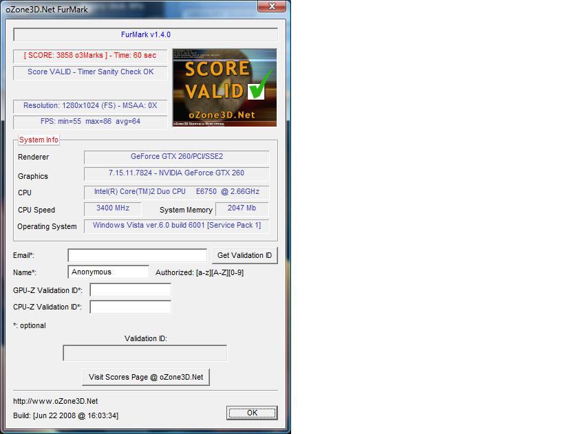

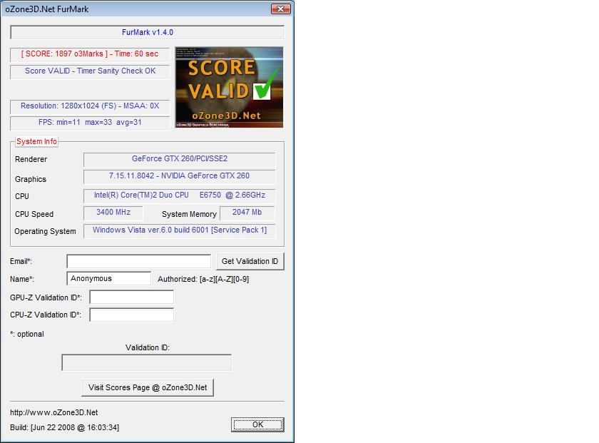

Hallo Leute, habe mal ne Frage bezüglich Furmark. Man kann ja seine Benchmarkergebnisse abgleichen auf dieser Seite . Dabei ist mir aufgefallen, das trotz meine 12500 Vantagepunkte dieser Test grotenschlecht läuft (Punktemäßig)im Vergleich zu den dort aufgeführten Ergebnissen.
Woran liegt das,oder ist das ein auf Ati Karten optimierter Benchmark?

Ist mir neu, dass es ATI optimiert wäre. Aber deine Werte sind wirklich reichlich niedrig. Ist im Treiber vielleicht noch AA oder so aktiv?

Ne, habe an dem Treiber überhaupt nix gestellt. Bin mal auf dein Ergebniss gespannt
Dann stell ihn doch sicherheitshalber mal auf Standard zurück!
schon erledigt. Ändert nix
Dieser komische Woll-Donat dreht sich auch nicht mehr. Vieleicht sollte ich mal den WHQL Treiber wieder testen.
Und siehe da...klappt wieder
Liegt wohl am Beta Treiber
Kommt aber trotzdem wieder rauf.
